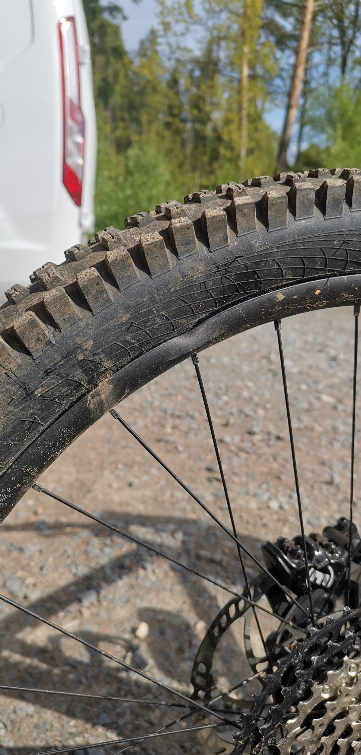

Kör ni inserts i däcken och i så fall vilka?

26+ hittils utan inserts, får se om det ändras i framtiden

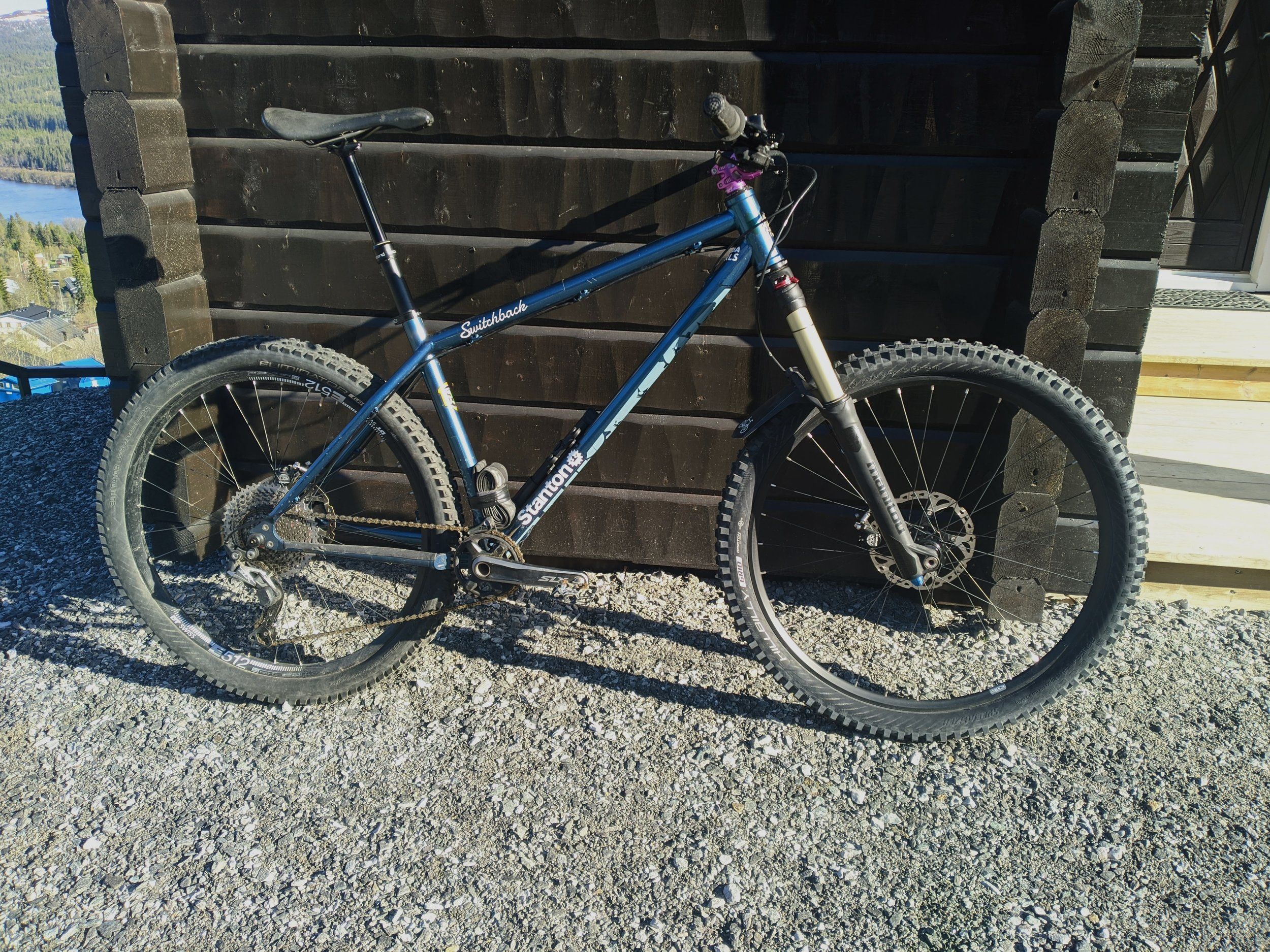

26+ drömmer jag om! Vilken ram, och vilka hjul och däck?
Fortf ok modulation med 203-skivor? Vilka bromsar?

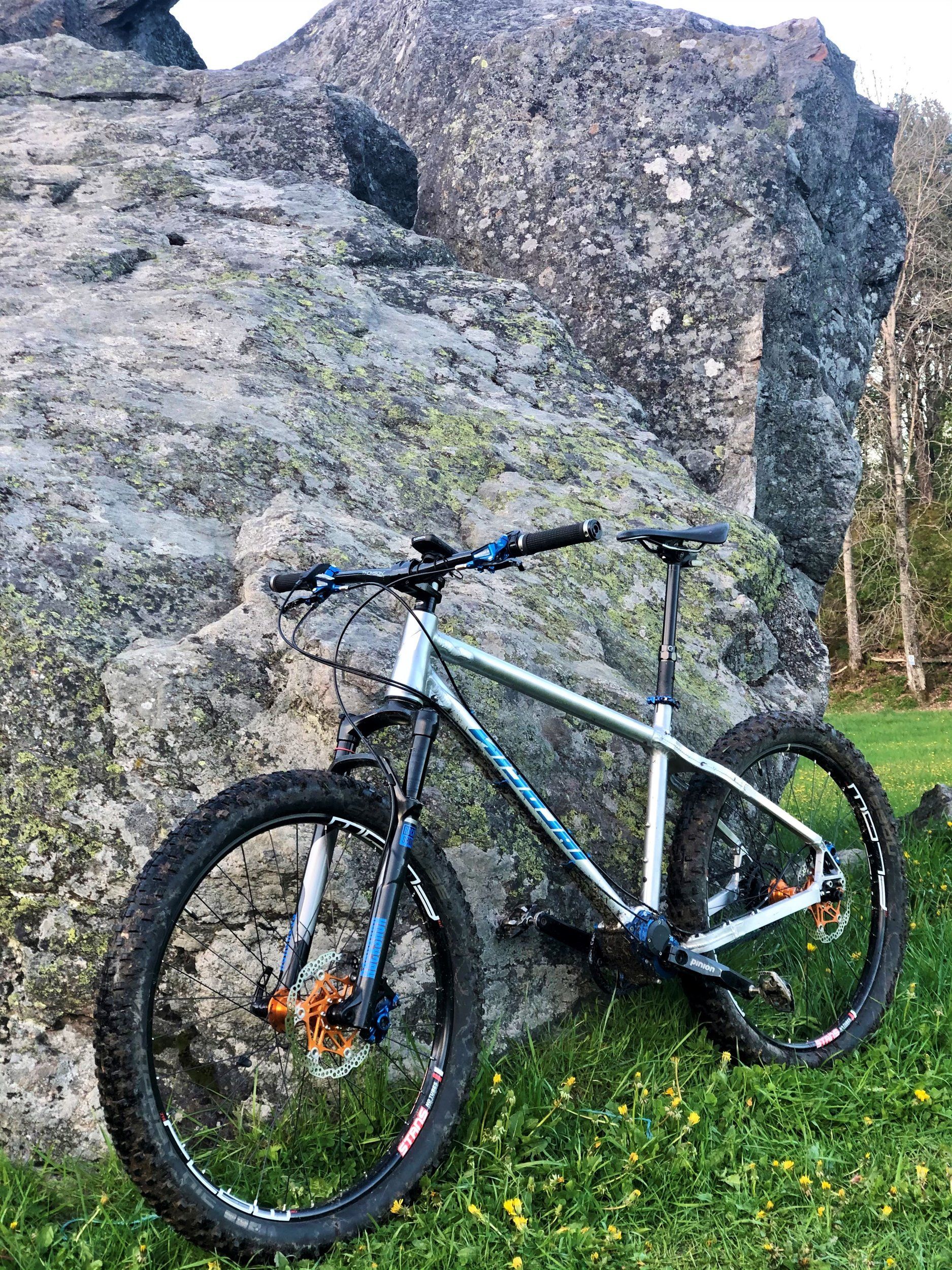

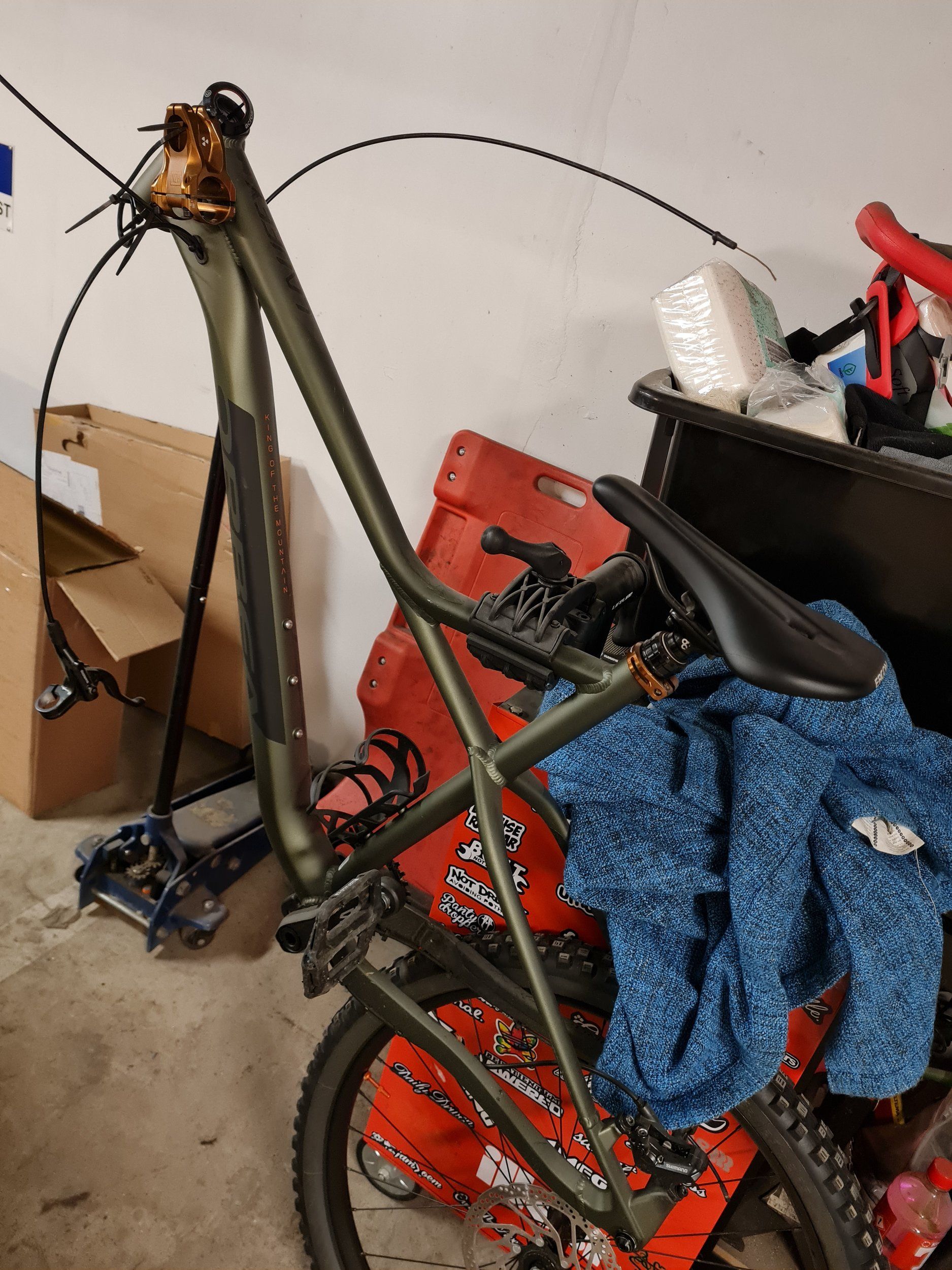

Man blir smått ledsen över HTns skick just nu när man ser allt här ifrån.
Men som tur är så börjar det trilla in lite delar så den kan skruvas ihop snart igen.
Det som inte är bestämt än är 150mm eller 160mm gaffel och vilka bromsar man ska uppgradera till ?
Visa bilaga 491776
Sååå jäkla snygg färg på den ramen. ?

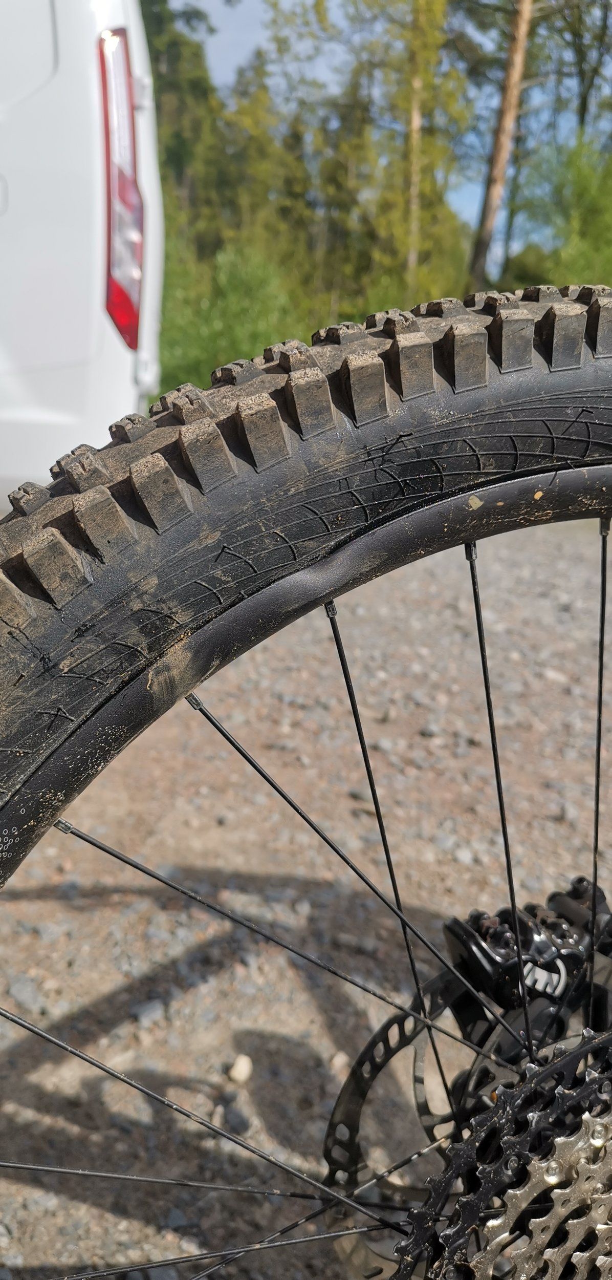

Barbieri inserts efter att bucklat fälg så pass att den inte var rund längre..

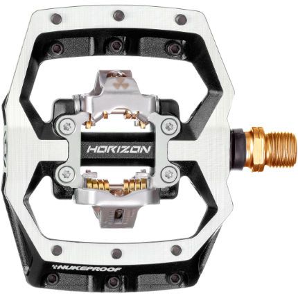

Spd. Om möjligt finns det väl mer anledning på HT. Tyvärr är det min frus HT så får köra flats med dåliga pins
