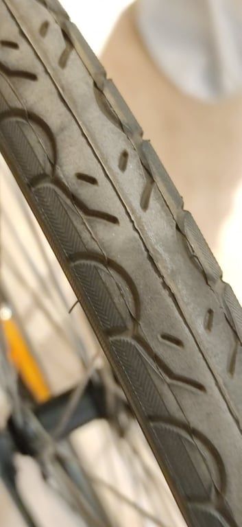

Förresten, skulle någon vänlig själ vilja ta sig en titt på bilden nedan på däcket? Ser helt nya däck verkligen ut såhär? Företaget menar att däcken är sprillans nya men när cykeln anlände till mig så såg däcken dassiga ut och var smutsiga så att jag var tvungen att göra rent däcken innan jag tog in cykeln i lägenheten. Min gamla hybridcykel och min sambos nya Walleräng-cykel kom inte med gulaktiga och smutsiga däck.

Vidare menar företaget att det är standard att dom har skickat en helt ny cykel i en låda som inte tillhör cykeln, att cykeln skickades med en manual där min cykel inte ens fanns med på, samt att batterierna skickades i biltema-lådor utan instruktioner eller originalförpackning. Företaget vet inte heller hur gamla batterierna är och dom har inget svar på varför det ena batteriet var repigt när det kom fram till mig. Låter så orimligt i mina öron, vad tycker ni?
Visa bilaga 499813
Däcket är i alla fall av bilden att döma nytt. Gjutskägget mitt i slitbanan brukar försvinna inom några mil och det är ju kvar.
