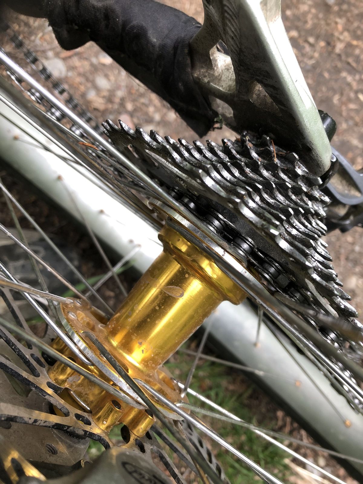

precis hemma från en skön runda.
ahem, så hände det som aldrig händer: en gren eller något slår till växeln så kedjan hamnar innanför.
stannade till direkt, men redan för sent. kedjan sitter fast-fast. ingen chans att ens rulla cykeln vidare.
    343.6 KB · Besök: 148

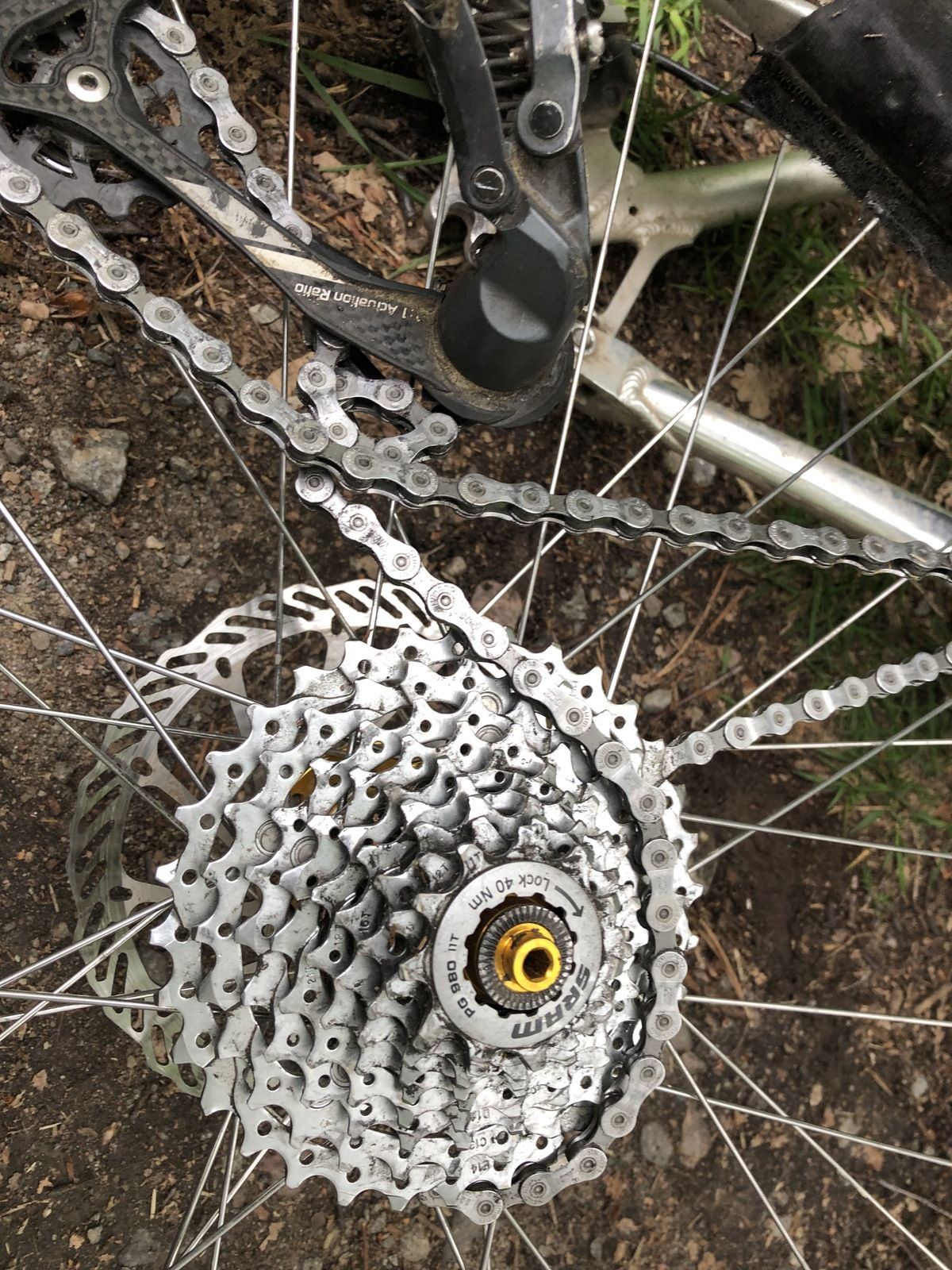

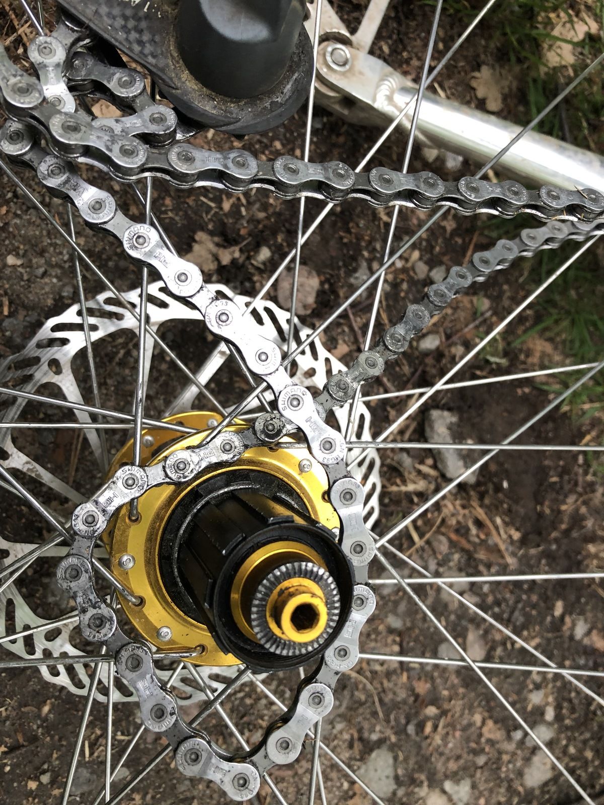

Haverirapport; kedjan innanför kassetten..
loss med hjulet, ingen hjälp av det. kedjesallad...

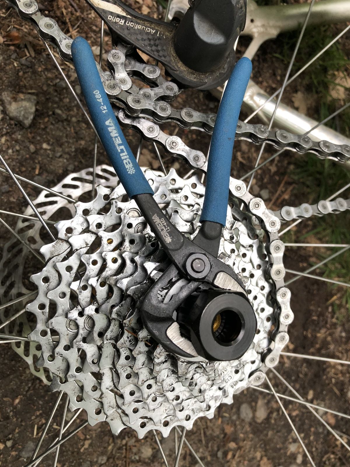

som tur var fanns minipolygriopen med marr. dont leave home without it.
en kassetthylsa underlättar. låste kassetten mot ekerklyka med ett av multiverktyget

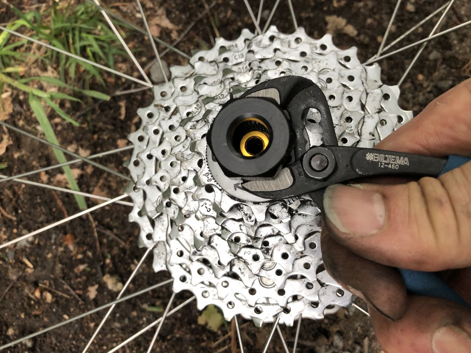

strax var kassetten borta. både kedja, ekrar och kassett verkade h klarat sig bra...
