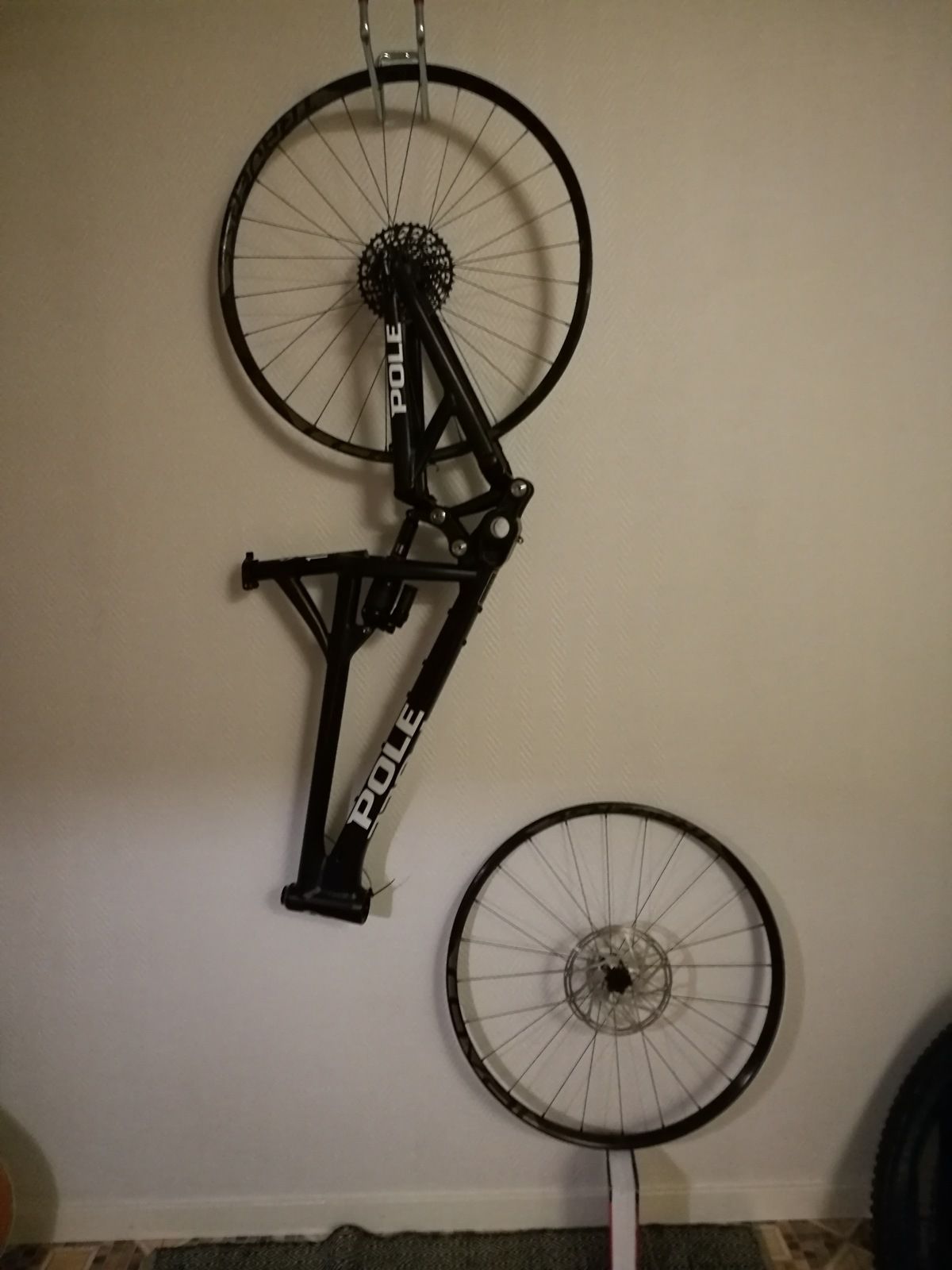

Fick nån galen tanke om att jag skulle skaffa mig en Pole eftersom nuvarande specialized enduro inte har några quirks, den är "för bra".. Så jag kontaktade min lokala cykellangare Sjölander och efter lite tjöt om först Evil sen Pole så hade jag köpt mig lång, hög och jätteflack långslagig 29a, närmare bestämt en Pole 150..
Enligt pole själva så ska den här cykeln vara gjord för enduro och downhill, det sket ju jag i... Lika bra att överbygga liksom.
Grejer som hamnar på cykeln.
Ram: Pole 150 2017
Gaffel: Oklart troligen Yari med AVA eller Öhlins 36 coil
Bakdämpare: RS monarch (följde med ramen)
Hjul: DT350 nav, Ryde trace 35 fälgar och DT 2.0/1.8 ekrar monterade med mässingsnipplar.
Växelgrupp: Sram Gx 11
Kassett: Sunrace 11-46
Vevparti: Race face Aeffect
Vevlager: Det som passar?
Styrlager: Nåt Cane Creek
Styrkombo: Oklart, nåt billigt...
Dropper: specialized 125mm standardpinne
Däck: Efter säsong
Bromsar: sram guide
Jag är inte tandläkare eller mäklare i NYC så det kan ta en stund att bygga hojen. Har de flesta delarna redan och det stora jag saknar är gaffel.

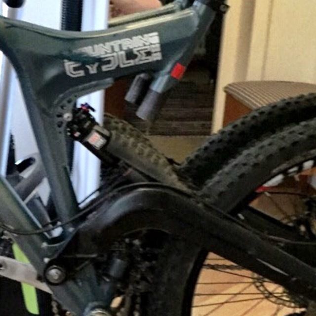

Fattar fortfarande inte varför man har bakdämparen i sådant utsatt läge?
Kolla på typ nya nomad, eller canyon ... där man bygger in ett skydd för just detta? Däremot väljer pole och skippa det?
Tycker det känns halvbra när man kör en lerig tur i Åre och stenar flyger åt alla håll och kanter?
Men men jag kanske är helt ute och cyklar här, men det känns som att den där dämparen kommer få rätt mycket roost.
Håller med om att det är lite konstigt, men det finns bra möjligheter att fästa stänkskärm i svingen eftersom det är en enhet.
Finns bra med plats för sånt!

Ang. stänkskärm till dämparen så kan jag tipsa om att lägga skärmen rätt över dämparens rörliga pistong, så som jag gjort på gamla MC Fury'n med liknande exponering.
(Sen behöver du ju inte vara lika finkänslig i valet skärmmaterial som jag var... ;)

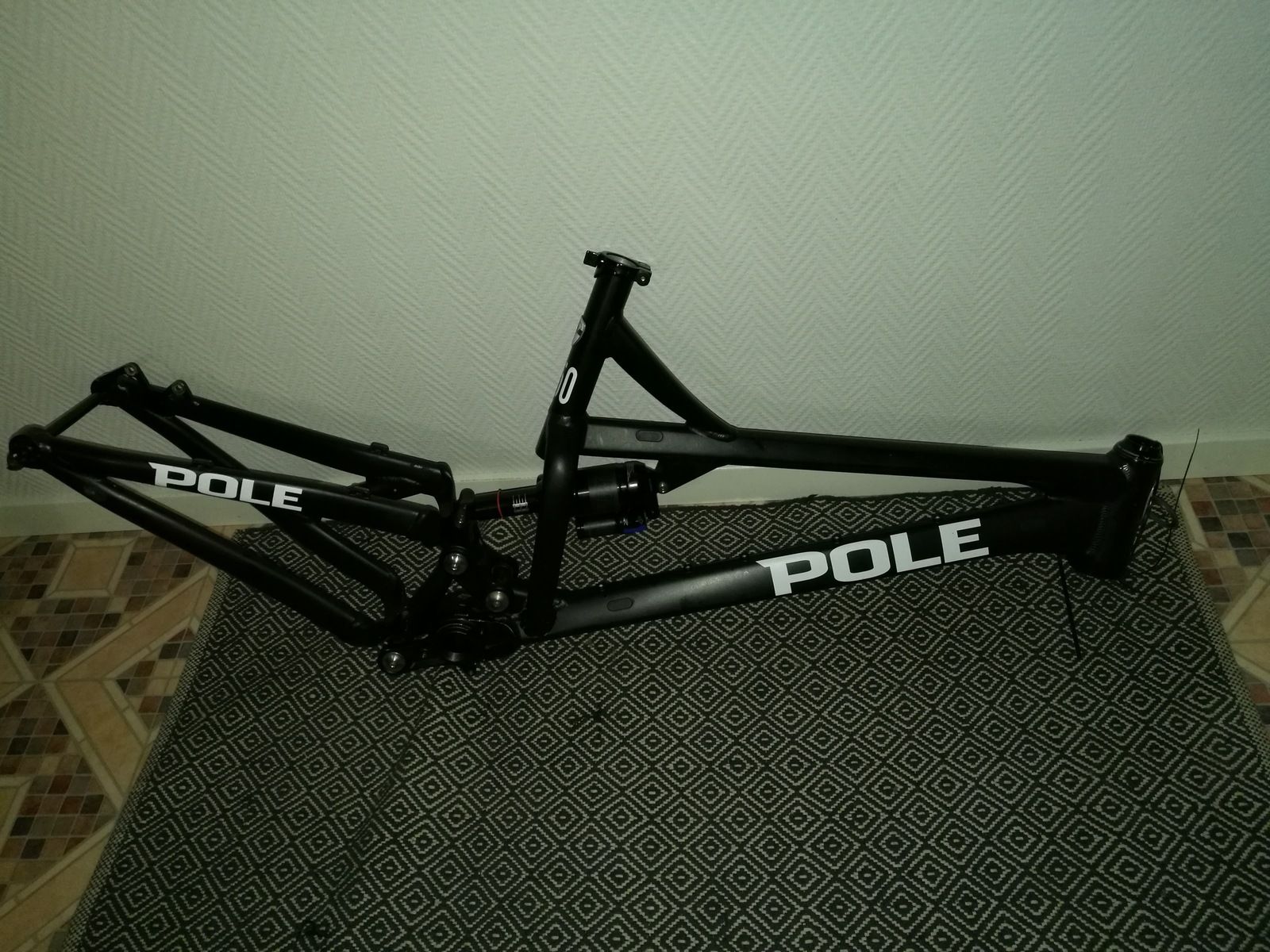

Pole ser riktigt balla ut och jag gillar verkligen att det finns små aktörer.
Men..... Aluram, 150mm slag och 4,3kg??
Hur bär dom sig åt för att få ramarna så tunga?
Hellas fetaste hoj - byggtråden (Nu med ny lack)
Klavikel sa:
1. Den är inte gjord av aluminiumfolie som ex. Canyon. 2. Ramen har väldigt mycket material. 3. Vikten inkluderar styrlager (vilket de flesta inte brukar inkludera i vikten tror jag). 4. Den är lång som fan.... Dvs mycket mer material krävs i förhållande till ramstorlek.

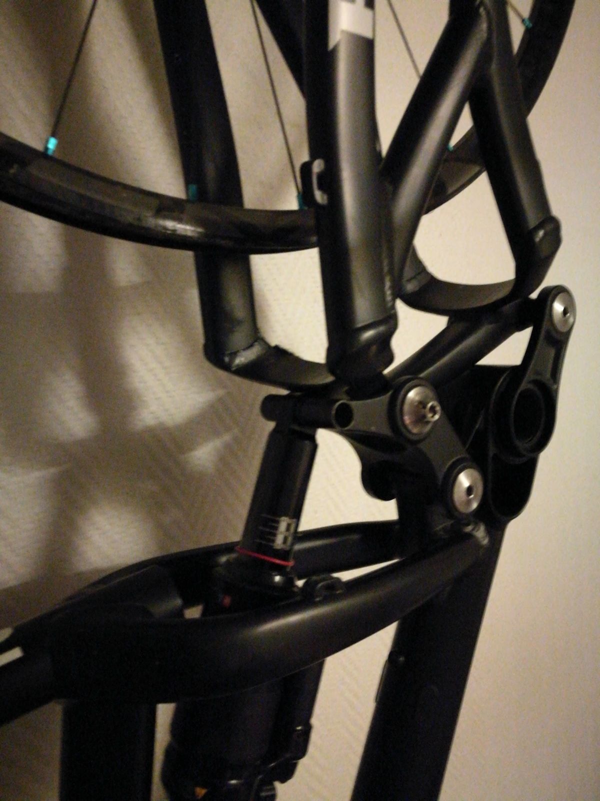

Fick ett mail från Finland å.
Hi Max!
Thank you for contacting us.
You can ride Evolink 150 as 29er without any modifications. Own ambassador Juhani Kettunen rode Evolink 150 29er without any modifications season 2016 and won a Finnish Enduro event and was second in overall with that bike. That combination works great also in low speed rough terrain with big rocks because the BB is higher than with 27.5 wheels. On the other hand if you feel like the BB is too high for gravity enduro you can install shock offset bushings + reversed angle set to keep the head angle close to 63 degree.
This is how it looks like with different options (all measurements with 160 mm RS Yari fork)
27.5" 2.3" tires
BB height 345 mm, head angle 63,5 astetta
29" 2.3" tires
BB height 375 mm, head angle 63 astetta
29" 2.3 tires, 2x Offset bushings (= 4mm "shorter shock", travel is still the same)
BB height 366mm, head angle 62,5 astetta
29" 2.3 tires, 2x Offset bushings, +1 degree angleset
BB height 370mm, head angle 63,5 degree
-This option is what we primarily recommend for high speed gravity enduro style riding. Setting the offset bushings into the both ends requires little modification for the rear fork. It can be done here at Pole but if you want to do that yourself our mechanic Ville is happy to give you instructions for that next week as he is having a day off today.

Pole svarar ang modifiering av ram för dubbla offset bushings. Lagom överbyggd hoj när man kan slipa ner den till godstjocklek av en canyon och den ska fortfarande hålla.
______________
Hi Max!
Yes you can fit the offset bushing to your rear shock. The forward bushing does not need any modifications and also the rear offset bushing fits into year model 2016 rear triangle without any modification.
With the newer boost brothers version of the rear triangle you need to grind away a little bit of material, just behind the rearward eye of the rear shock. It will not affect the durability of the rear triangle if you take away just the amount needed and only where the rear eyelet would otherwise touch the frame. The depth of the grind is a bit over 1 millimeter to ensure there is not any contact between the two. Using a small grinder it should take just a couple of minutes to do the work.
Best regards
Ville Laaksonen
