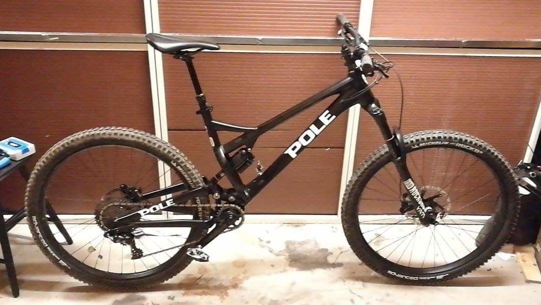

Lite tankar om den här konstiga skapelsen.
Den är pedaleffektiv, tyckte enduron var helt okej men den här är helt överlägsen. Dämpningen vill jag ställa in för min vikt osv innan jag kommentarer det. Eftersom man sitter så högt så ser stora saker inte så farligt ut. Det är en jättekonstig känsla att cykla på något som är pedaleffektivt samtidigt som man kan kötta genom stenkistor som ingenting.
Styrningen är inte så responsiv, den blir ganska floppy, cykeln svänger av sig självt om man lutar den.

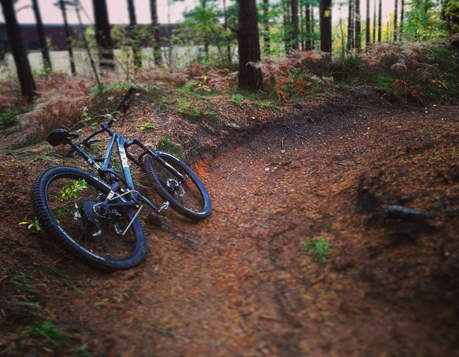

Testade lite idag på en premiumbana i Visbys utkant. Den här cykeln vill bara köras fortare och fortare. Behöver skaffa större klinga!
BMX-banan jag och mina kompisar byggde för 10år sen lever än, tack vare de lokala tonåringarna som har samma hobby. De var för övrigt helt tagna av min cykel då deras XC-hojar från teamsportia knappt har stötdämpare. Om nåt år hänger de här!

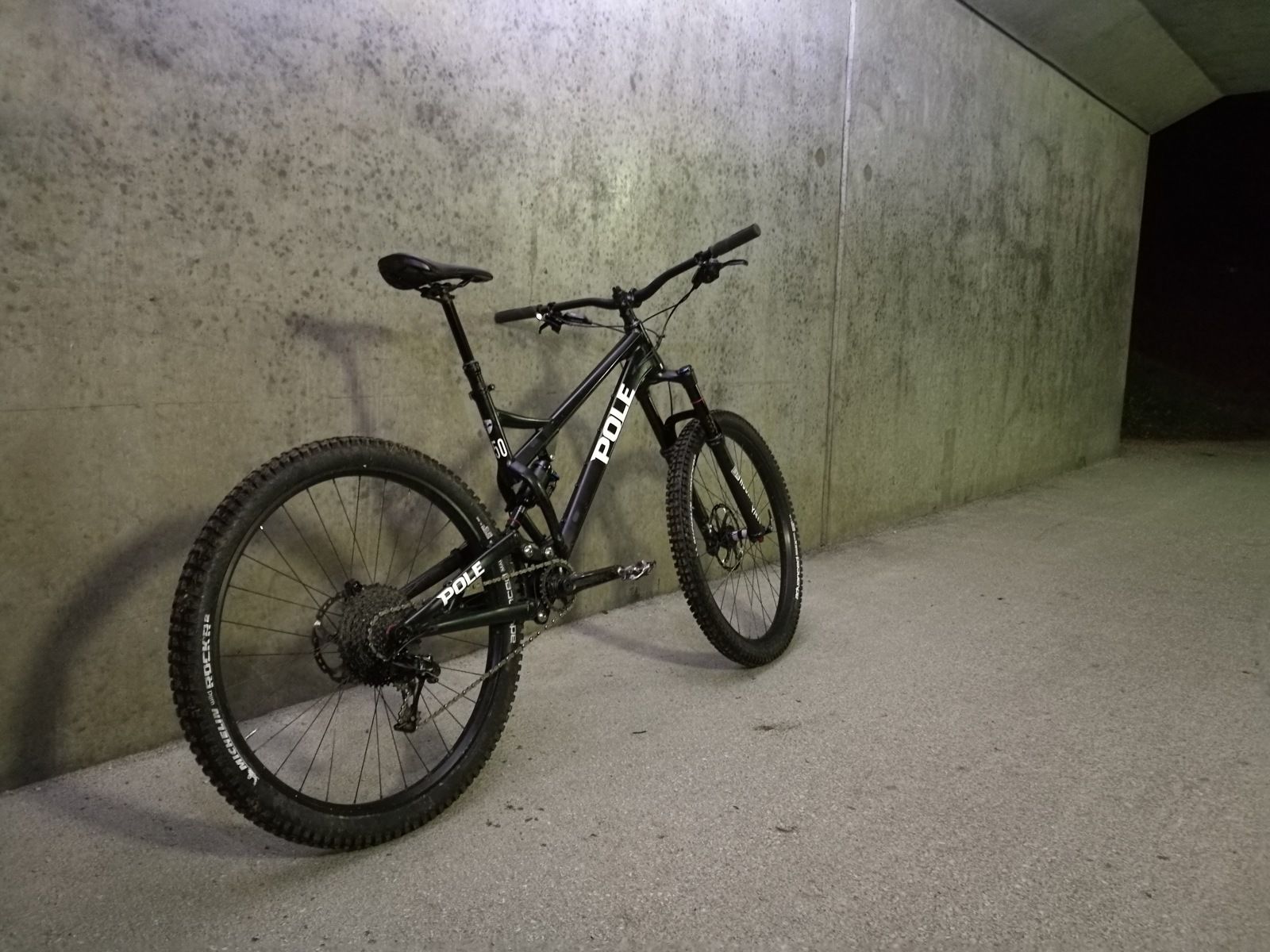

Haha pole är inte snygga ?
Måste hålla med. Det viktiga är funktionen ändå :)
Är tvärtom faktiskt beredd att säga att detta är den första snygga Polen jag sett. "Blacked out" med lite vitt gör sig alltid. Grattis!
Jag börjar faktiskt gilla designen. Däremot är det en ren slump att det är svart och vit ;)

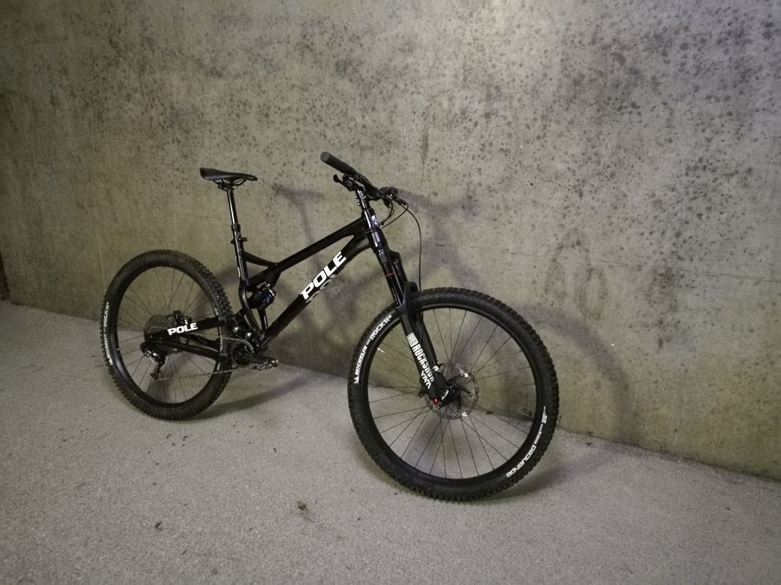

Det kommer! Har bara cyklat en riktig tur på den och det gick inte alls bra. Hade lätta ferberkänningar igår så det kan bero på det.
Men det jag kan säga såhär långt är:
*Mitt takställ för cykeln är för kort
*Yarin måste va tom på olja eller nåt för den är inte plush trots 3 tokens och 48 psi.
*Klättrar helt sjukt bra
*Man känner inte att det bottnat i bakdämparen (än) då har jag ändå utnyttjat all slaglängd
*Behöver montera någon form av stänkskärm baktill
*Det krävs viss ansträngning för att få upp den på bakhjulet, Gushem kunde dock köra trials med den...
