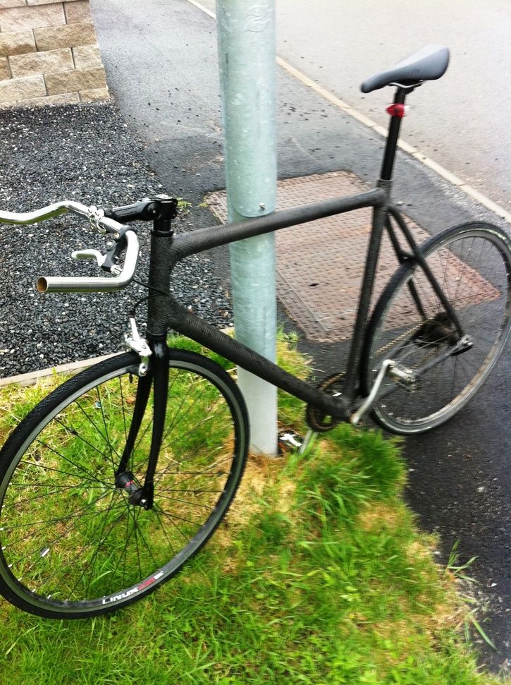

Innan regnet började falla på riktigt hann jag installera en av bromsarna jag har fått låna. Tyvärr lyckades jag inte med att få reglagen att fungera som de skulle så jag har tagit ett från en annan cykel och det fungerar bra.
I mina limegröna crocs tog jag mig ut på 70-vägen utanför huset för att nu testa cykeln i högre hastigheter. Jag har ju inte någon cykeldator installerad men den här gången gick det åtminstone 30-35 km/h. Jag börjar sakta men säkert att bygga upp mitt förtroende för vad cykeln klarar och nu känns det riktigt lovande.
Det som är kvar att göra nu är:
Sätta fast cablestops
Alternativt förstärka stagen längst ned
Slipa, både lite grovslipning och finslipning
Lacka - vare sig ni tycker det eller ej..
Köpa delar och sätta ihop.
Börja träna.. :)
Prövade att vända på styret och det ser grymt ut, eller hur!

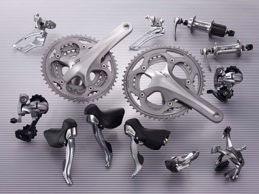

När det kommer till komponenter känns som sagt 105 5700 bra, dock vet jag inte vad för hjul man ska satsa på, lättare desto bättre? eller är stabiliteten viktigare? har tänkt mig 1500:- för ett hjulset, gärna beg. Är det dålig prioritering eller borde hjulen va dyrare och komponenterna billigare?

Schysst!
Fast jag är ganska säker att det inte var på det där sättet du skulle vända upp-och-ner på styret. :)
Hembygge, Cykelram i kolfiber!!
Du får lossa styret och flippa den upp o ner, risken finns ju att handtagen tar i ramen om du ska svänga tvärt. =)
Såg nu att du hade justerbar styrstam så det kanske funkar.

"När det kommer till komponenter känns som sagt 105 5700 bra, dock vet jag inte vad för hjul man ska satsa på, lättare desto bättre? eller är stabiliteten viktigare? har tänkt mig 1500:- för ett hjulset, gärna beg."
En 105 grupp och ett par Mavic Aksium hjul är väl inte helt fel.

förstår nu hur ni menar, fungerar ju iofs bra så här också, skulle ju k kanske fått det att fungera med DIRAVIs reglage på det sättet också, men nu orkar jag inte ändra på det, får ju ändå en ganska bra raceställning som det är.

Den ska va helt horisontell va? Jag har inte haft ork att vinkla om den, ska göras!
Tycker dock att det är ganska kul att ingen har kommenterat hur bromsreglaget sitter :) som du just visade brukar folket här vara ganska bra på att se de små konstigheterna men ingen har sagt något om att bromsreglaget sitter fel väg...

Reglagen jag skickade med är ju åttadelade D-A, så de fungerar med dina växlar. så du slipper köra singelspeed.
Du får hänga med på GCK-träningen på onsdag, så får du cykla lite på riktigt. nybörgarturerna brukar hålla snittfart på strax under 30km/h och så går det mycket lättare när man är fler.
Kör du med styret som på dina bilder skall du givetvis ha styrändsreglage för bromsarna. :)
Det är en bra utgångspunkt men sen ska man justera efter sig själv. Jag vinklar så gott som alltid ned sadlar i spetsen av ergonomiska skäl.

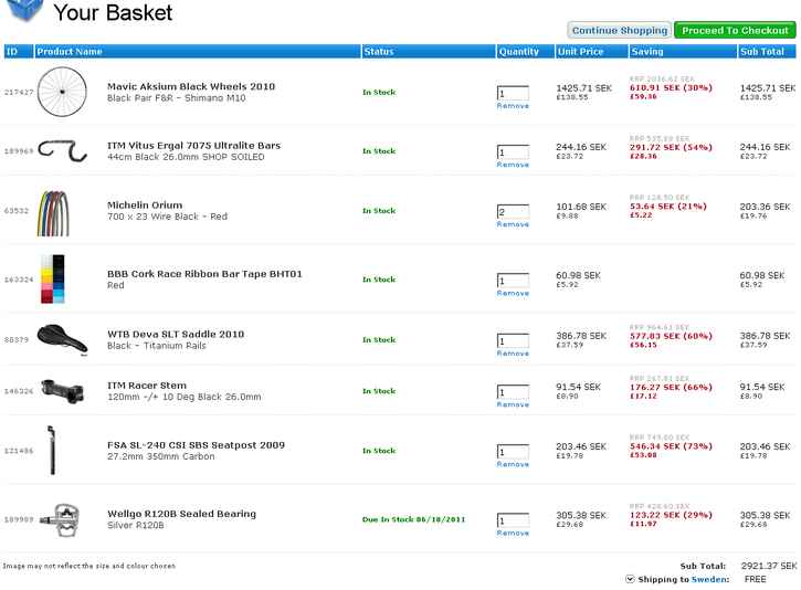

Har varit inne på crc och plockat ihop lite grejor, ingenting köpt ännu men något sådant här blir det väl. Kommentarer?
Kanske blir man för mycket lurad över vad man sparar...

> Du borde kunna få ett par riktiga Shimano-pedaler
> för samma peng.
jo men kan det inte vara nice att kunna köra utan spec-skor ibland också. Dessa har ju en clipp-del och en vanlig...?

Kostar 346 på crc, byter väl ut den om det är bättre, fast jag är lite tveksam. Vet inte vad som skulle va bättre med shimanos istället. De väger lite mer och verkar som om vissa tycker att den är lite hal. Wellgo har ju bra fäste på ovansidan..

Då var betalningen gjord på shimanos 105 5700 group set. 4161 kr inklusive frakt. Det tar 2-3 veckor innan den kommer så jag kanske hinner färdigt innan dess. Blir iaf inte världens värsta väntan eftersom jag har en del att göra under tiden :)
