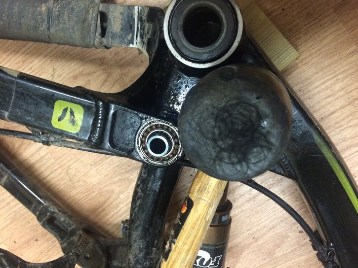

En av aluminiumbultarna i min sving har ärgat fast i kullagret på motsatt sida.
Vad är bästa sätt att lösa upp detta? 5-56? Kungsvatten? Coca-Cola?
Finns det något smart sätt att slå ut aluminumbulten utan att samtidigt mosa den?

Bild på eländet.

Jag har dundrat på med gummiklubba för kung och fosterland, se de snygga märkena i klubban. För att få det stumt la jag en planka bakom vevhuset som mothåll. Jag har tyvärr ingen skruvtving som är tillräckligt kraftig för att rå på detta, det krävs 50-talsstål och en rejäl hävstång.
* Bulten har inga ytterligare gängor så det ska bara vara att knacka ut den
* Den går inte att knacka mot kameran då bulten har en stor fläns på andra sidan.
Jag har inte vågat gå loss med släggan av rädsla för att skada gängorna, det är ju trots allt aluminium. Men jag ska testa tipset om att dra på en offerbult så snart jag inte riskerar att väcka grannarna. Tills dess får den marinera i 5-56.
Sitter någon på fler tips tar jag tacksamt emot dem. Jag behöver cykeln som tjänstefordon just nu och har inte lust att vänta in en reservdelsbult från Kanada.

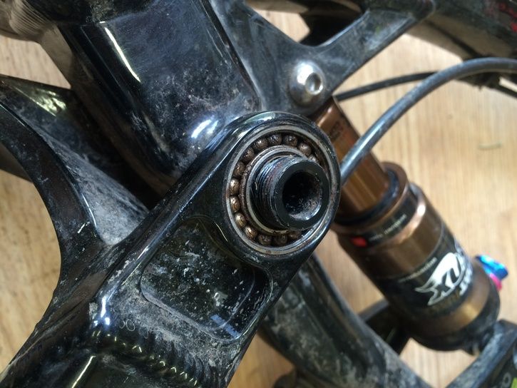

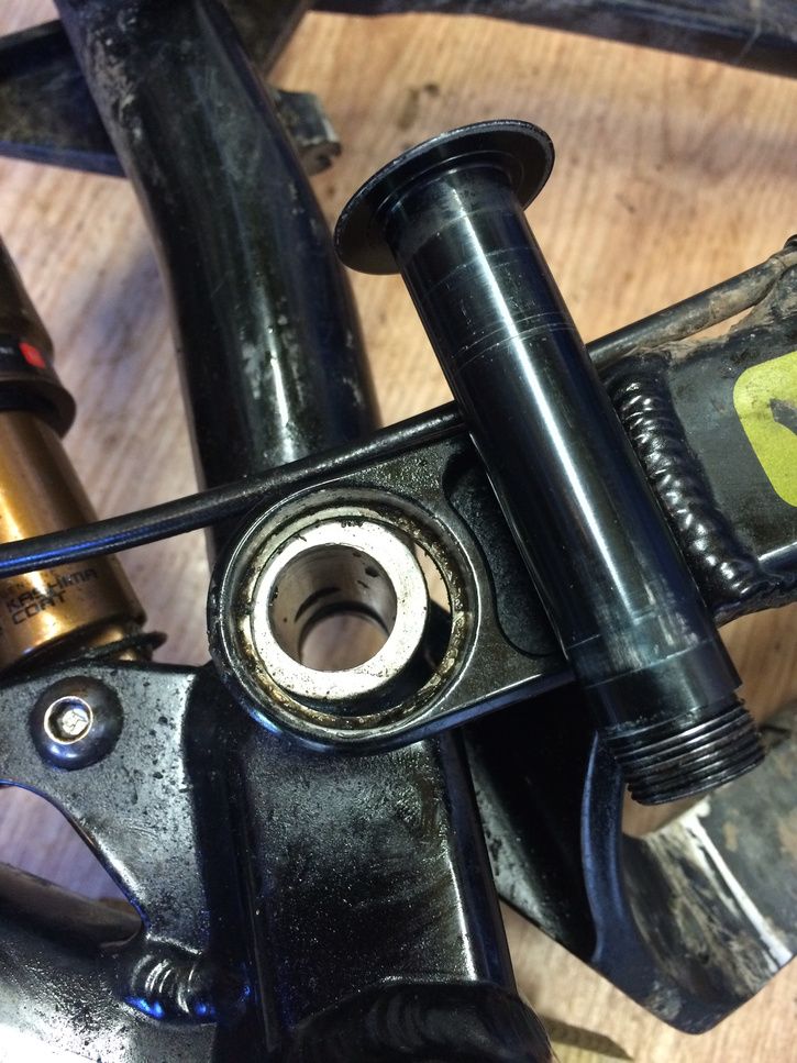

Den sista bilden blev lite opedagogisk, det är en bult i svingen som fastnat, inte vevhuset. Högre upp i tråden finns en tydligare bild. På motsatt sida har den aktuella bulten en fläns som täcker hela kullagret.
Som sista utväg så skulle jag kunna borra bort flänsen och knacka ut bulten tillsammans med det fastkärvade kullagret. Men då står jag utan cykel någon vecka.
> som mothåll.
Lägg bort gummiklubban (och plastklubban), den är i detta sammanhang rätt värdelös och bara fjädrar.
Du behöver slå med något stumt, en bräda emellan är heller inte stumt.
En vanlig stålhammare fungerar, skruva antingen på en mutter först, eller lägg en plåtbit emellan.
Jag antar att du tänker byta lager också (det är lämpligt efter att man slagit (indirekt) på dem.
Ett annat sätt som kan fungera är att slå in axeln från andra sidan. Det brukar vara bra om man t.ex. har en bult/skruv som man vill ha väck, slå in den istället för att försöka få ut den. Dvs rörelse i axiell led åt något håll. Du behöver nog lägga den ände man ser på bilderna mot något hårt (med frigång för axeln) då svingen förmodligen fjädrar en del också.

Nattens marinering i 5-56 verkar ha gjort susen. Efter att ha utsatt bulten för stora mängder trubbigt våld så ledsnade först kullagret på bildsidan och kröp ut. Bulten satt fortfarande kvar, men nu hade jag ju fått blodad tand och rödstänkt blick, så det lilla helvetesstiftet kunde till slut drivas ut under ström av förbannelser och slag.
Det är två rörbitar som möts i denna led och jag noterar nu för första gången att det sitter öppningar uppåt och nedåt i "axelhuset". Gissningsvis har lite vatten kunnat leta sig in denna väg vilket påskyndat korrosionen. Korta kedjestag verkar ha ett pris.
