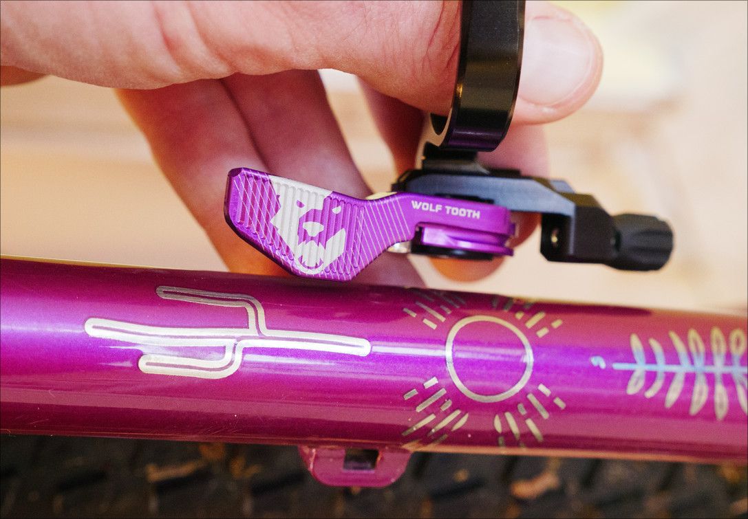

Tänkte jag skulle uppgradera monstercrossen med sänkstolpe. Köpte en KS Lev 272 men det var ju inte helt lätt att få till reglaget. Hade några andra reglage på hyllan, för rakt styre, men nu krävdes ju ett för 24 mm diameter.
Funderade på att modifiera något reglage men så upptäckte jag att reglaget som medföljde Brand-X Ascend är delbart. Reglage och klämma var för sig. Så om man tar det reglaget och sätter på ett annat fäste så funkar det.

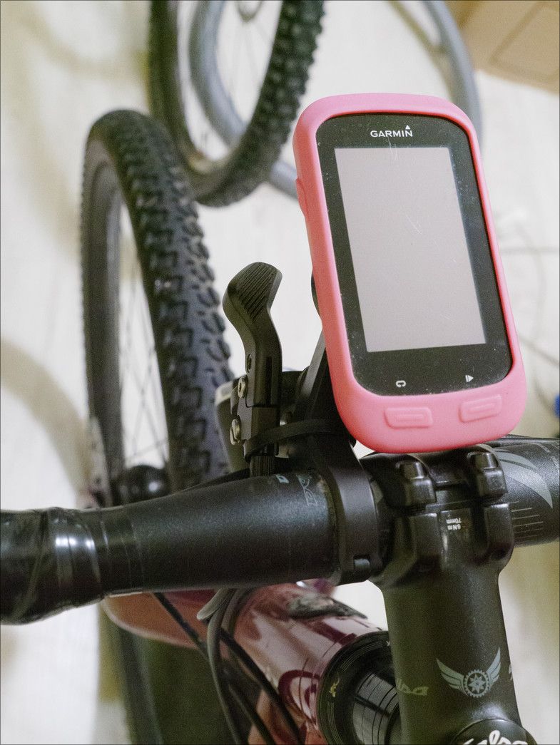

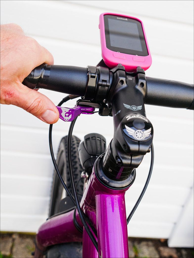

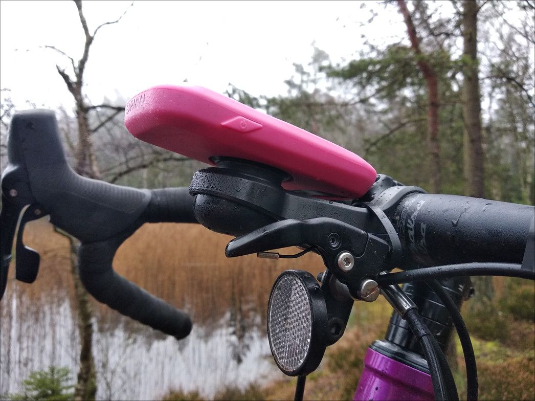

Tänkte först sätta en rörklämma vid hoodsen men upptäckte sedan att det skulle passa bra framme vid cykeldatorn på mitt befintliga fäste. En hide-my-bell med en vinkel jag fått från en gammal reflex. Blev rätt bra, sitter inte jättestadigt dock, i höjdled är det själva vajern som håller emot så den inte roterar framåt. I sidled fick jag sätta ett buntband så inte allt vrider sig. Körde en skaplig testrunda och det fungerar över förväntan. Det går att hålla med tummen runt styret och trycka ner samtidigt. Inte lika bra som på rakt styre vid vänsterhanden men grymt mycket bättre än en spak under sadeln.
Känns inte riktigt som en långsiktig lösning kanske, stor risk att något inte håller. Eller så gör man ett bättre fäste då kanske. Det finns ju t ex Wolftooth-reglage som är för bockstyre men då sitter det i änden vilket är väldigt utsatt tycker jag. Eller GRX som ju vore det bästa kanske. Om det inte vore för att jag är väldigt nöjd med SRAM som jag kör nu. Någon som har andra tips på hur man löser detta?
