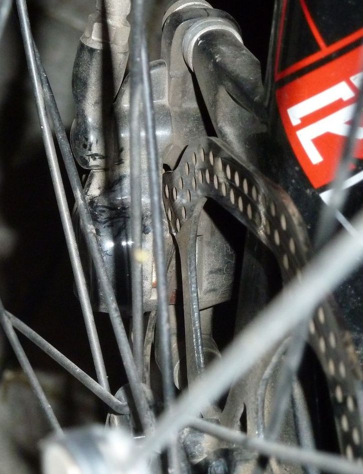

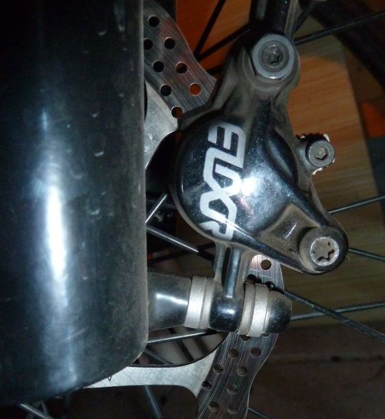

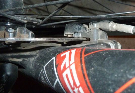

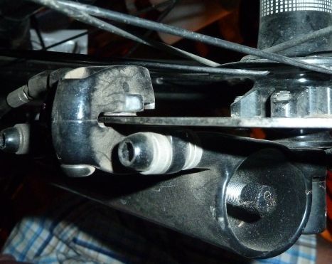

Jag tänkte på det som någon sade, om att den kunde vara fel monterad.
Var just ute och kollade, jag tycker nog det ser rätt ut?
Smutsigt efter Snapphaneturen i söndags. :)
Tittar man på skivans slitning så tyder det väl på att hela banan är fint och jämnt sliten?
Om klossarna satt fel borde väl bara t.ex. halva banan vara metallren.
Tack!
