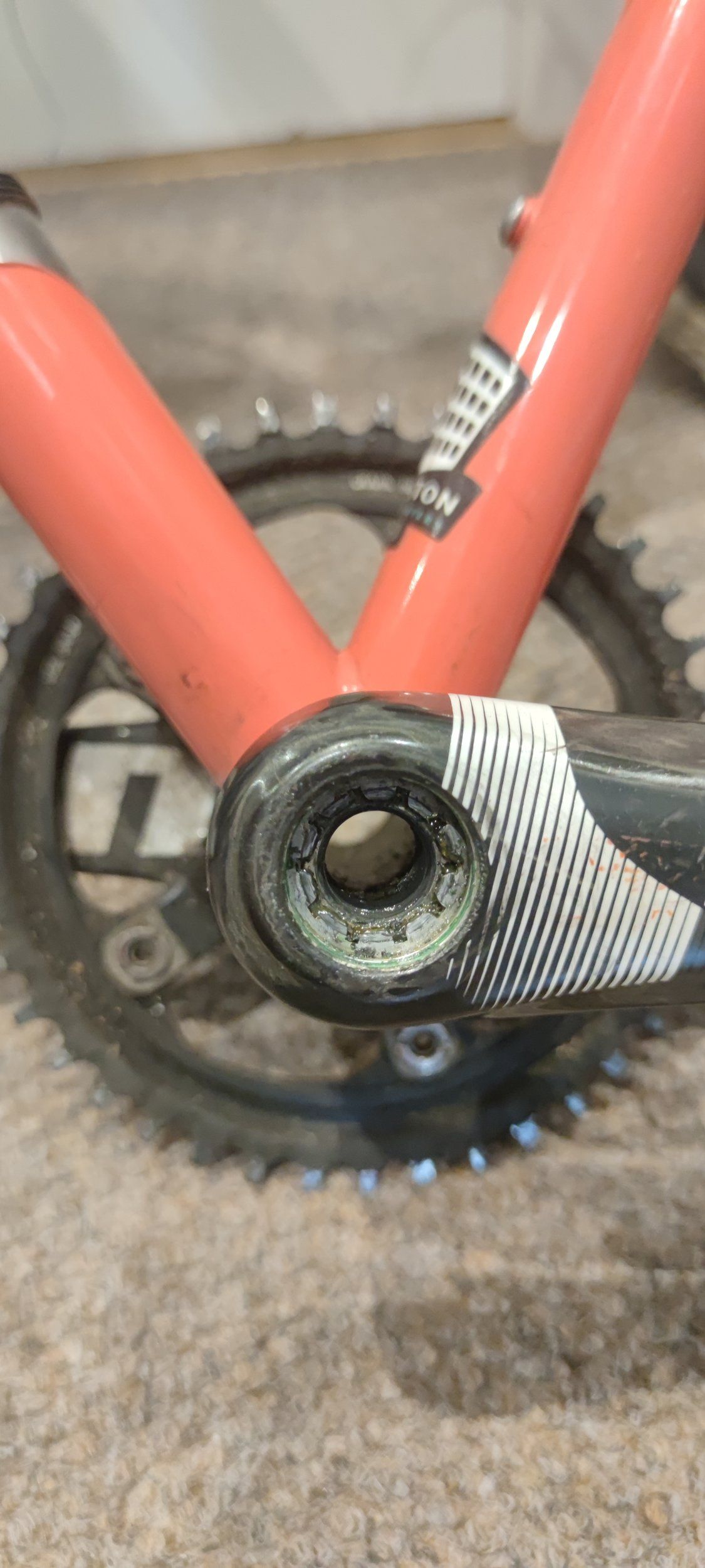

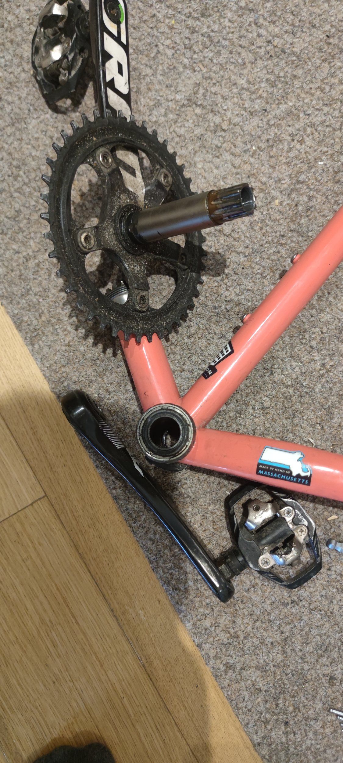

Alltså inget är self extracting på något sätt, vad gör jag fel alternativt, vad har jag tappat bort?

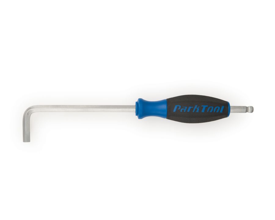

Skruva tillbaka allt du skruvat av. (Om du har tappat det i skogen så får du köpa det som Berk länkar till.) Sen sticker du in en rejäl insex 8 och vrider med tills armen hoppar av.

Hej jag har allt som Berk visar på bilden och när jag skruvar dit brickan och sedan bulten som är 8mm (dvs hägst upp i vänstra hörnet) men trotts att jag skruvar åtden allt jag har medsols så händer inget. Tanken är väl att skruven ska trycka ut veven?

Först skruva dit bulten, sen muttern. Då drar du ut bulten igen och tar den med vevarmen.
Hjälp jag får inte loss mitt Force x1 vevparti
När brickan och muttern sitter på plats, så skruvar du bara ur skruven med 8 mm insex. Till slut så tar skruvskallen i brickan/muttern och börjar att trycka lös vevarmen.
Så skruva ur skruven tills vevarmen lossnar!
