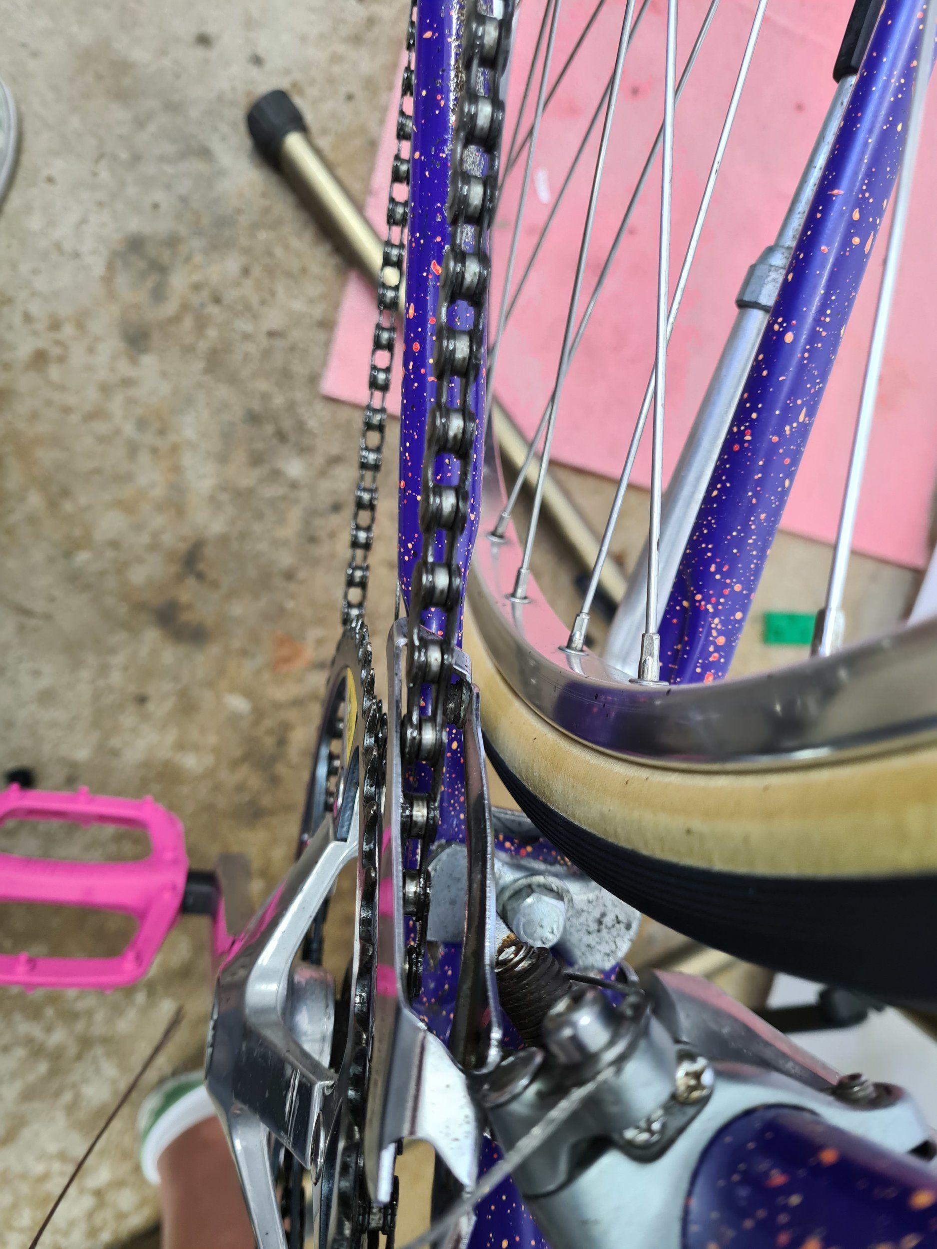

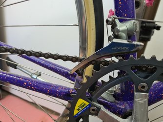

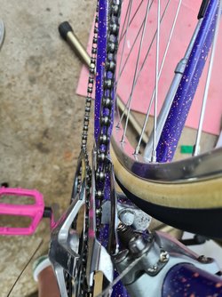

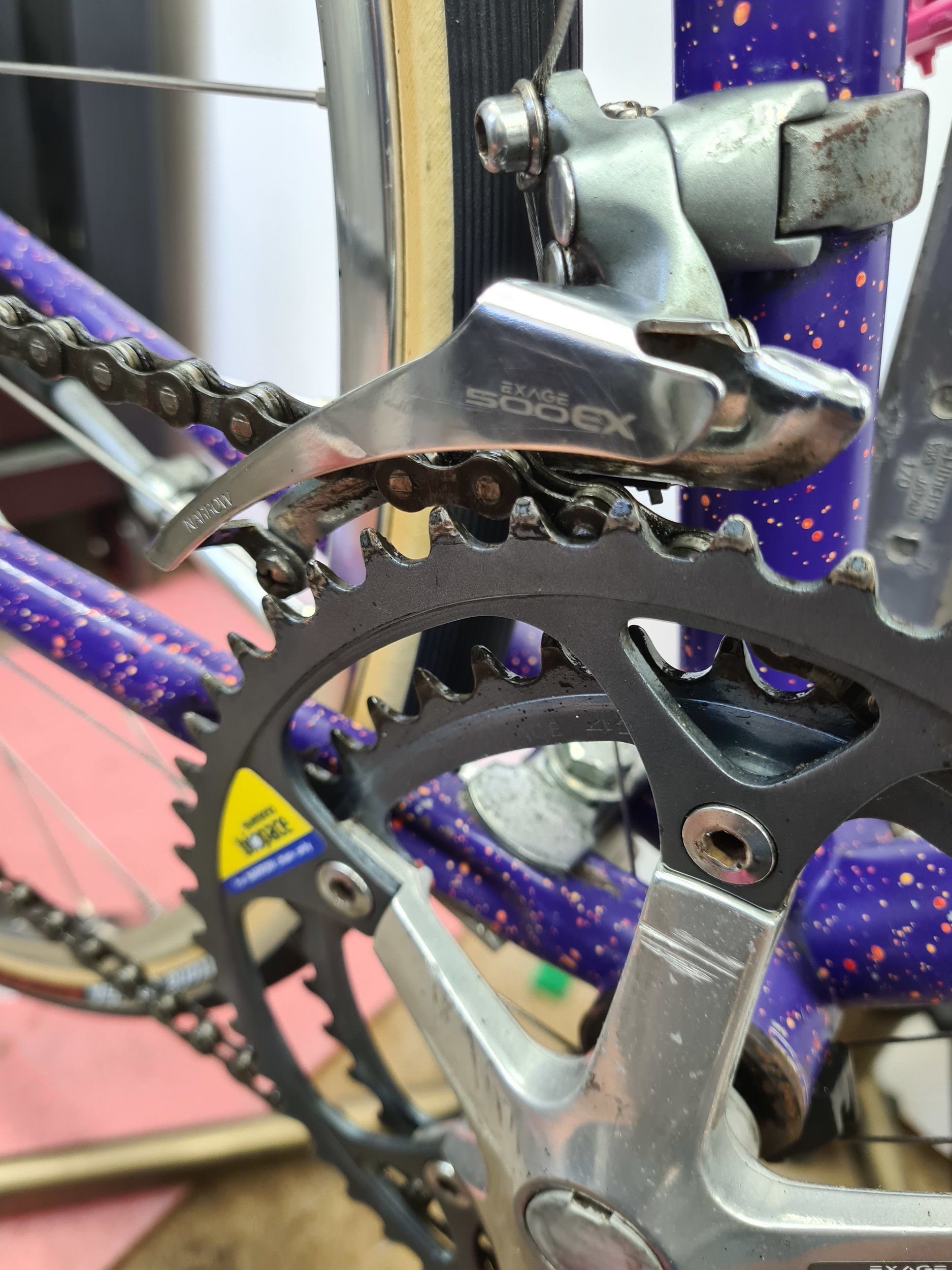

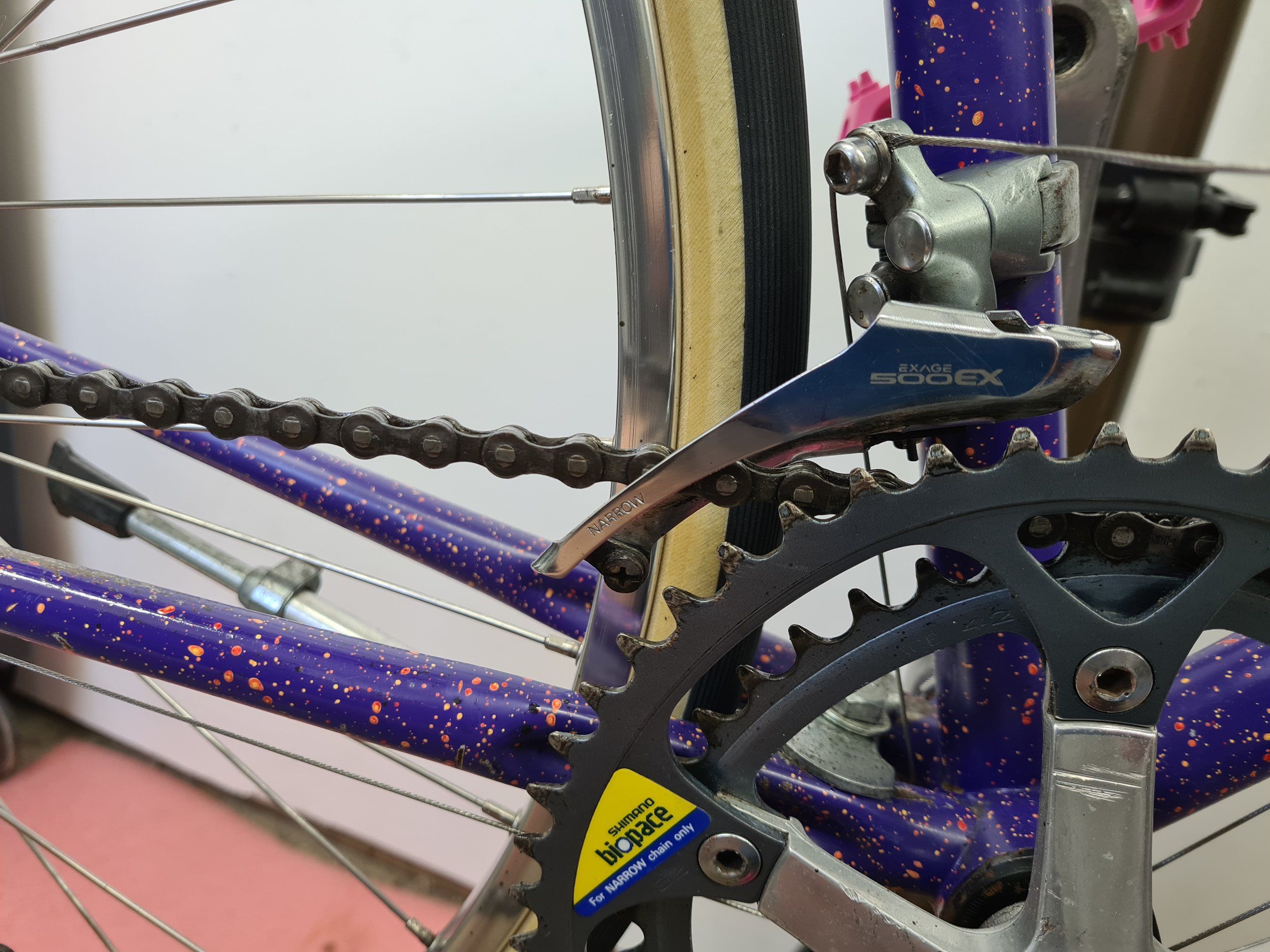

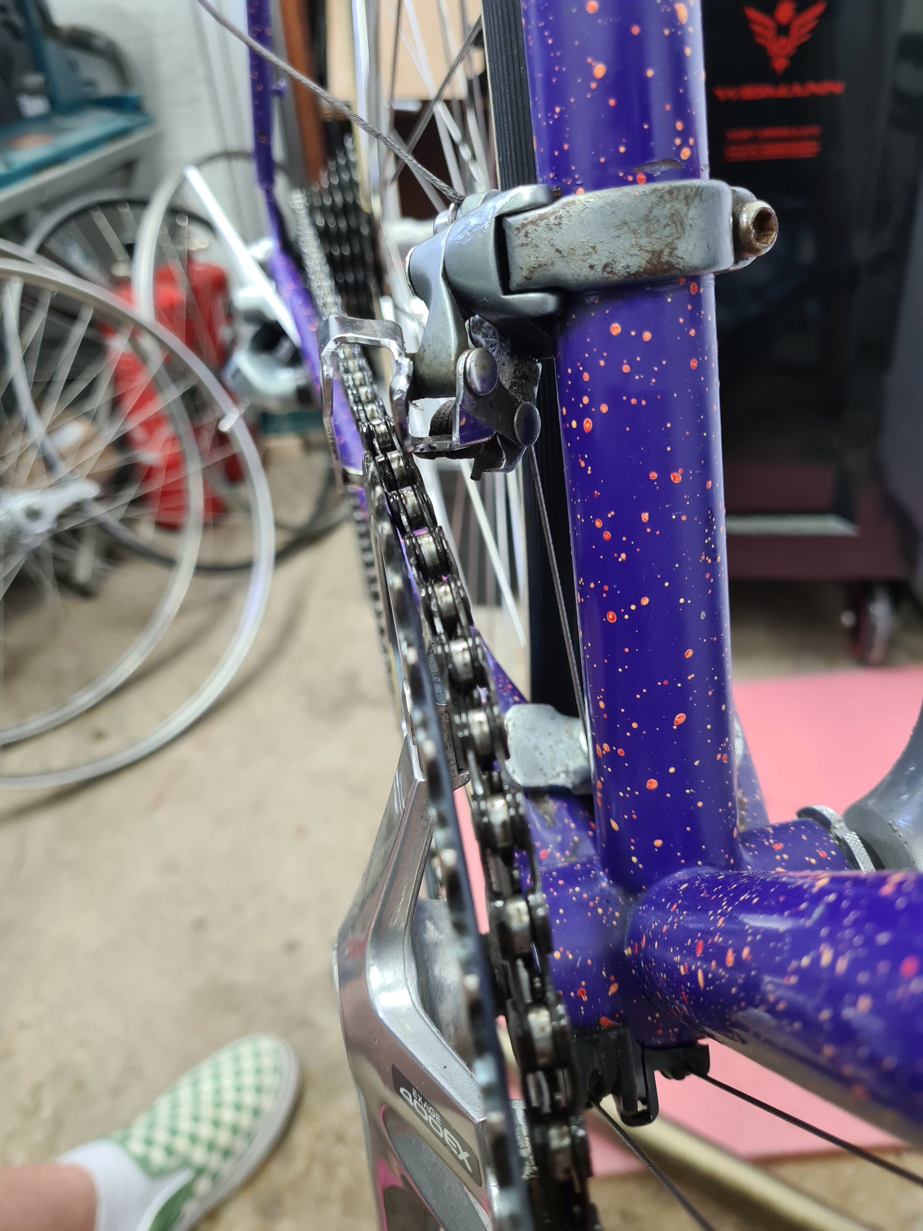

Hej, jag har köpt en peugeot racer och servar den.
Bytte ut växelwiren där fram och upptäckte att kedjan blir klämd mellan framväxeln och den stora klingan när man försöker växla upp. Har testat ändra spänningen på vaxelwiren samt justerat H-limit och L-limit. Har även testat justera höjden på framväxeln. Någon som har tips?

Hjälp! Kedja fastnar mellan framväxeln och stora klingan.
Jag sökte på sadelstolpen efter gamla spår, att framväxeln varit fäst någon annanstans, men ser inga.
Förutom att framväxeln verkar sned och för högt upp, är det litet konstigt slitage på framkransarnas tänder.
Framväxeln är av en sort och framkransarna av ett annat.
De tre sakerna får mig att fundera på om det är en omöjlig storlek på det senast skaffade, vilket torde vara framkransarna.
Jag flyttade ner framväxeln lite samt sätte den rakt. Framkransen är lite elliptisk(biopace) samt framväxeln är en "narrow" variant så det var inte mycket marginal men nu kan man växla i alla fall! Det är nog inte det mest kompatibla delarna.Tack för all hjälp!
