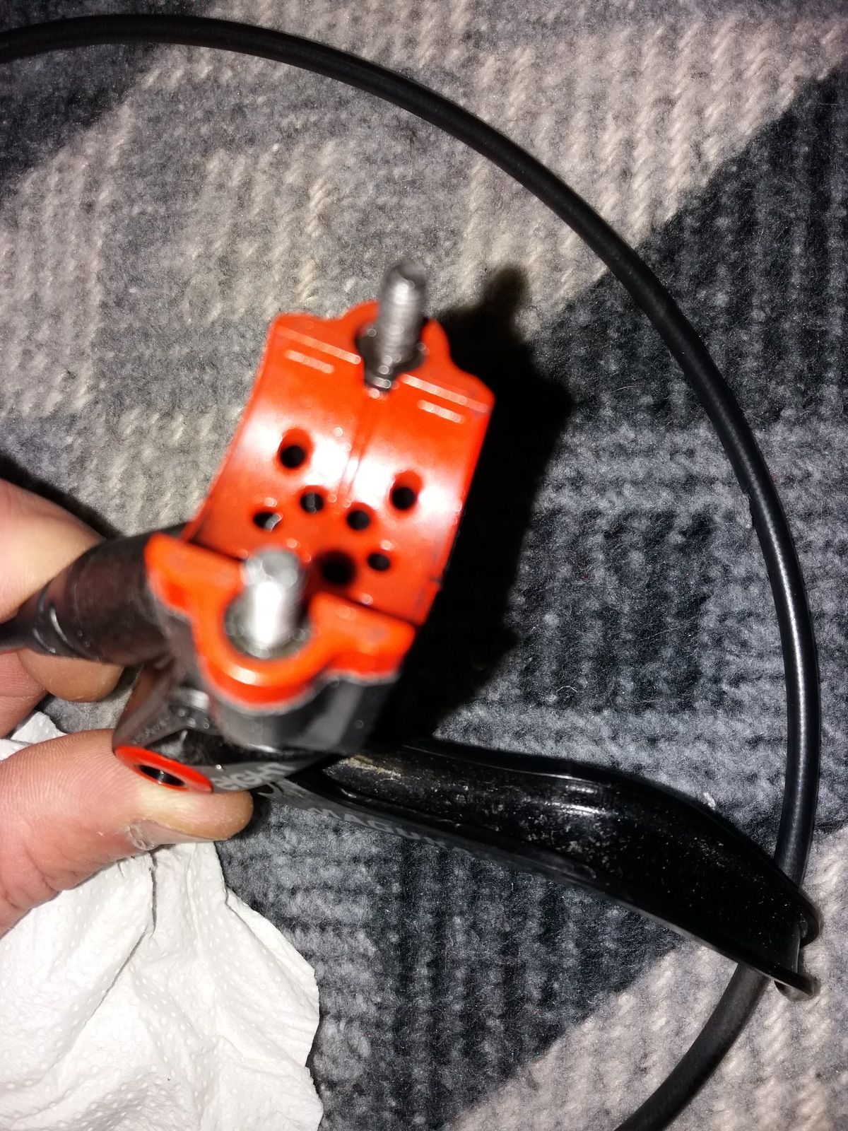

hjälp jag har läckage i min frambroms det låter som det pyser till lite när jag tryckt
in handtaget lite och det kommer från dom hålen i den röda fattningen som fäst på styret. kansle kan någon här vara till hjälp,är jag helt fel ute,vad kan jag göra? tacksam för alla svar. mvh

Hang lose sa:

Haft både dom nya och dom äldre XT rena skiten tar aldrig på samma plats, Lyssna på JTF om du vill ha skit min egen erfarenhet, Reklamera dina magura om du ej köpt beg.

Ja sant mina har varit kassa kanske ej dina men skulle aldrig rekommendera dessa till någon, Som sagt RMA till Magrura.

Hade samma problem på mina Magura mt2 som ju ändå är konstruerade på samma sätt, fast med mer basic materialval. Det enda jag gjorde var att sätta dubbelmutter på och drog åt pinnarna en smula, bytte belägg, gjorde rent och luftade. Har aldrig haft bekymmer igen och det var 400mil sedan.
