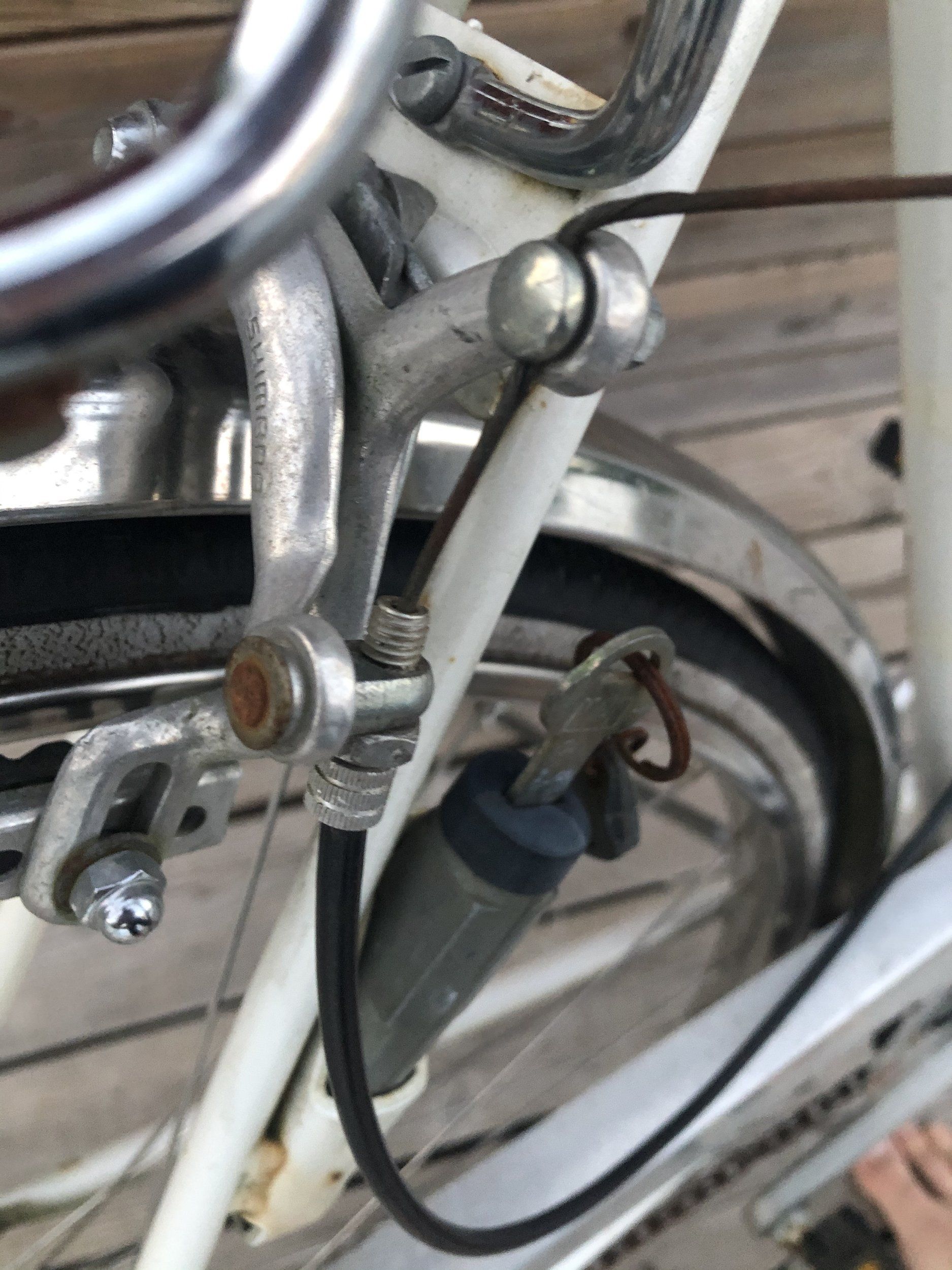

Hej, tänkte renovera en gammal pendlarcykel till frun. Kan någon hjälpa mig var jag hittar bromswire/hölje/kit till bromsarna på bilden? Passar någon på biltema som brukar vara kran till gamla cyklar?

Den här kommer att funka fint
Bromswiresats
Art. 27-1890
Undvik den här:
UNIVERSALKABEL/FÄLGBROMS,BAK
Art. 27-803
Samt varianten för Frambroms. De har inte fodrade bromshöljen.
Vill du bara byta innerwiren så passar den här:
Bromswire universal
Art. 27-802
Men den är bara galvad vilket är ett dåligt val på en hoj där höljet bildar en båge nedåt. Kan samlas kondens längst ner i slingan och skapa rost.
ÅAS är den billig och kan bytas ofta.

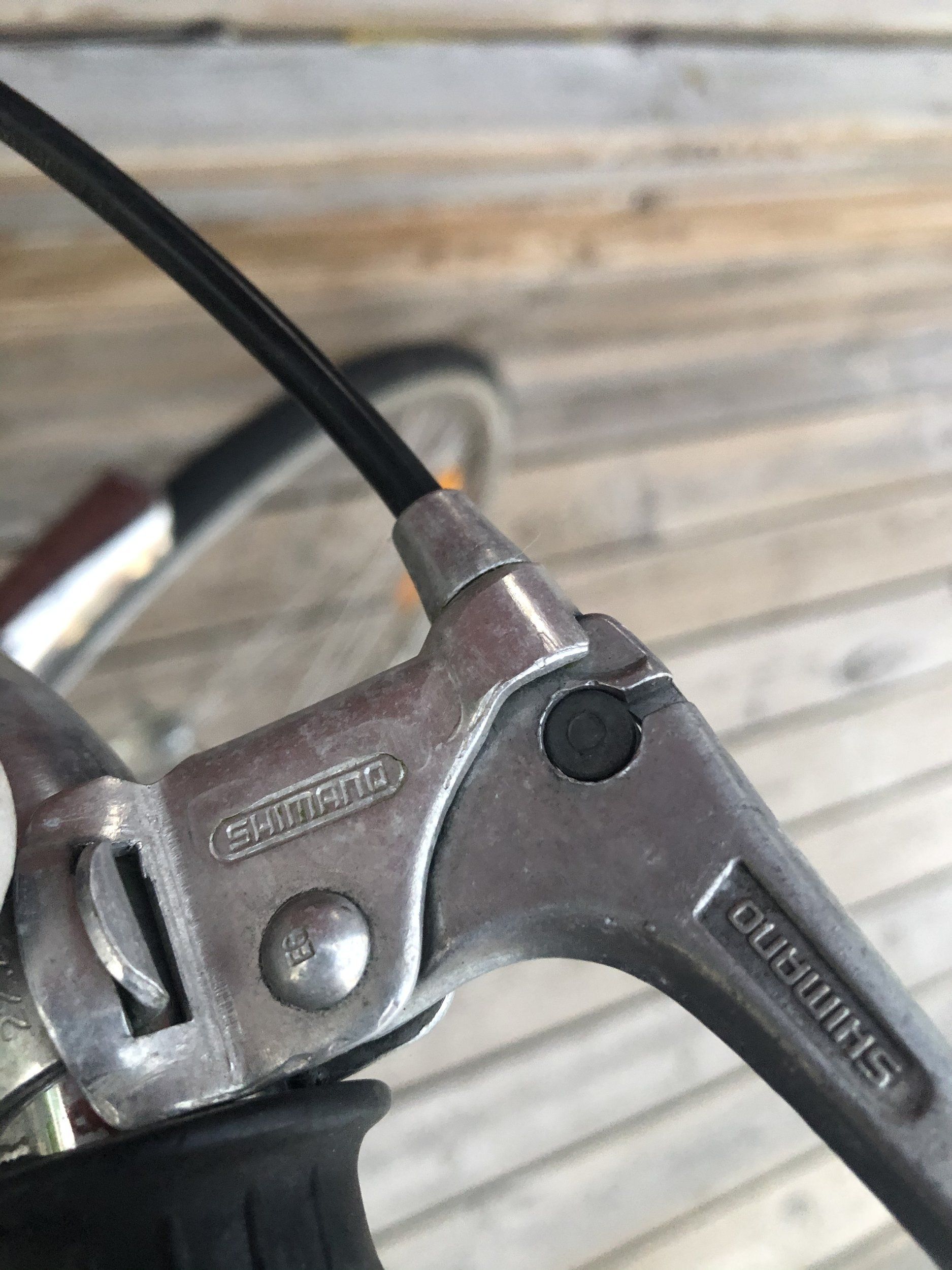

Kanske piffa till det med ett par mindre usla bromshandtag?
Bromshandtag för freestyle-cyklar
Art. 27-294
Tack! Visa bilaga 423508Visa bilaga 423509
Nu vet ju inte jag var du bor men om i Malmö kan du hämta ett Shimano bromsvajerset hos mig. Fin och oöppnat förpackning. Kostar ett par Bresnak.
