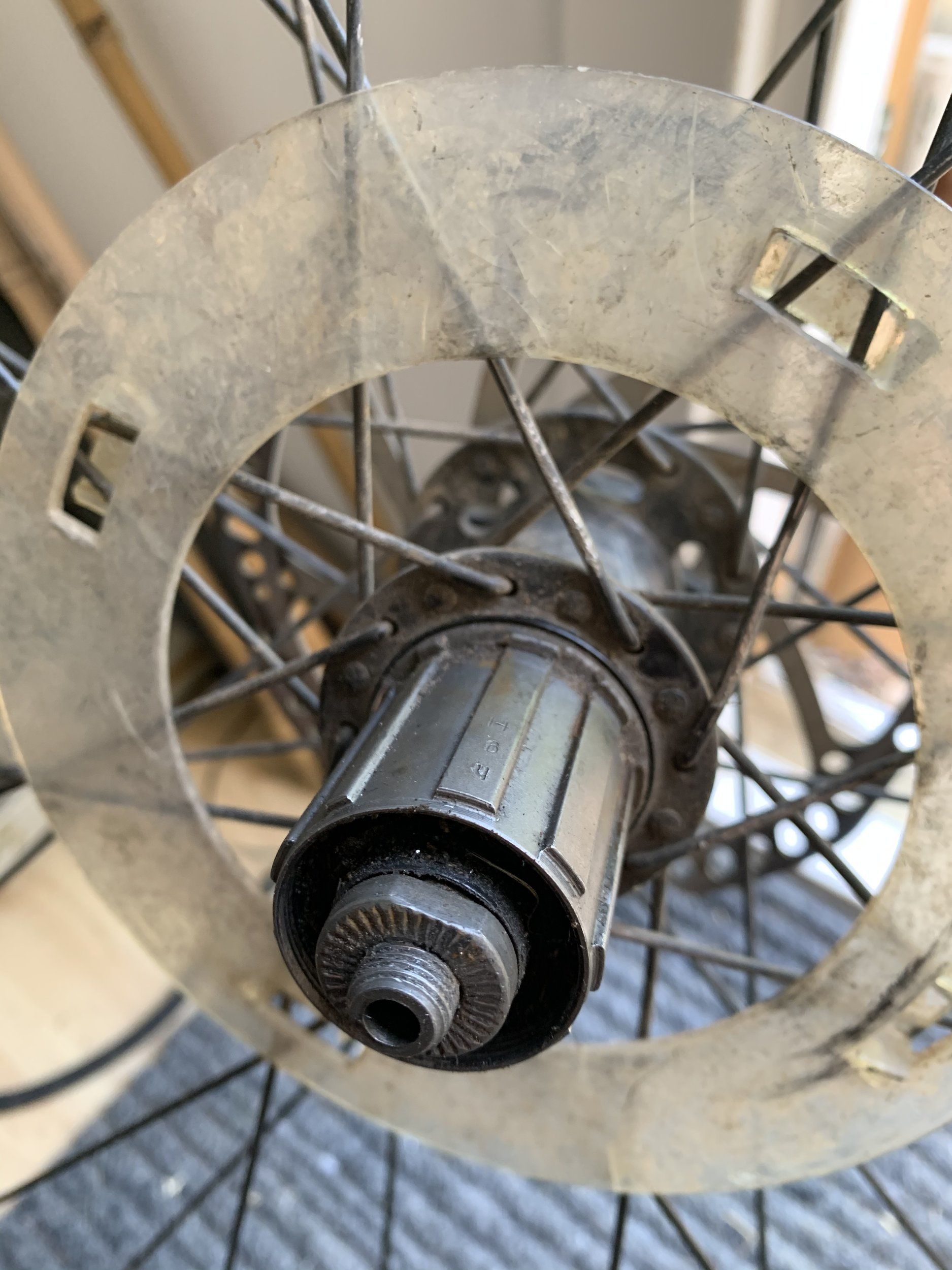

Kassetten på grabbens mtb är lite lös.
märker att Bodyn är problemet
har inte samma konstruktion på min och undrar hur man lossar och spänner en sån här body?

2 passande konnycklar ser ut att göra jobbet. Men är du säkert på att det inte bara är lite spel i bodyn? Är relativt normalt för vissa bodies. Lös kassett beror ju oftast på annat än bodyn också, se:
Hjälp med att spänna body!
Den glappar liksom inte framåt/bakåt utan inåt/utåt...
En konnyckel på var sida om axeln eller två på samma sida? Är det någon gömd mutter bakom gummihöljet dvs
Vad sitter det för kassett på? Alla eventuella distanser osv med antar jag?
Konnycklar på var sida, en håller du mot med den andra lossar/skruvar du åt med. Ser ut som det är samma utfasning på båda sidorna på bilden i alla fall, ena sidan ser man ju dock rakt på så svårt att se helt. Finns det nått gummihölje kan man behöva bara ta bort det först men passar konnyckel på båda sidorna är det som sagt bara att köra.

Blev osäker på om det fanns en tunn distans innanför mot hjulet som nu ej fanns. Undrar om den pajat/lossnat.
spänner den ”som vanligt”? Inga konstiga vänstergängor?
Bl
Det är möjligt. Vissa bodys (oftast landsväg) behöver en 1.85mm spacer för MTB-kassetter t.ex. Men om du skriver vilken kassett som sitter på kanske det går att lista ut.
Har aldrig varit med om en som är vänstergängad, men de bör inte sitta hårt alls så ta det bara lite piano och prova skruva loss så ser du.

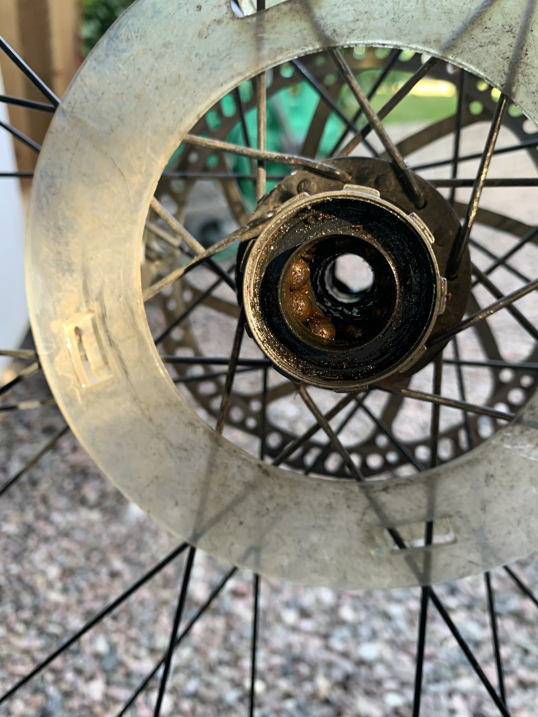

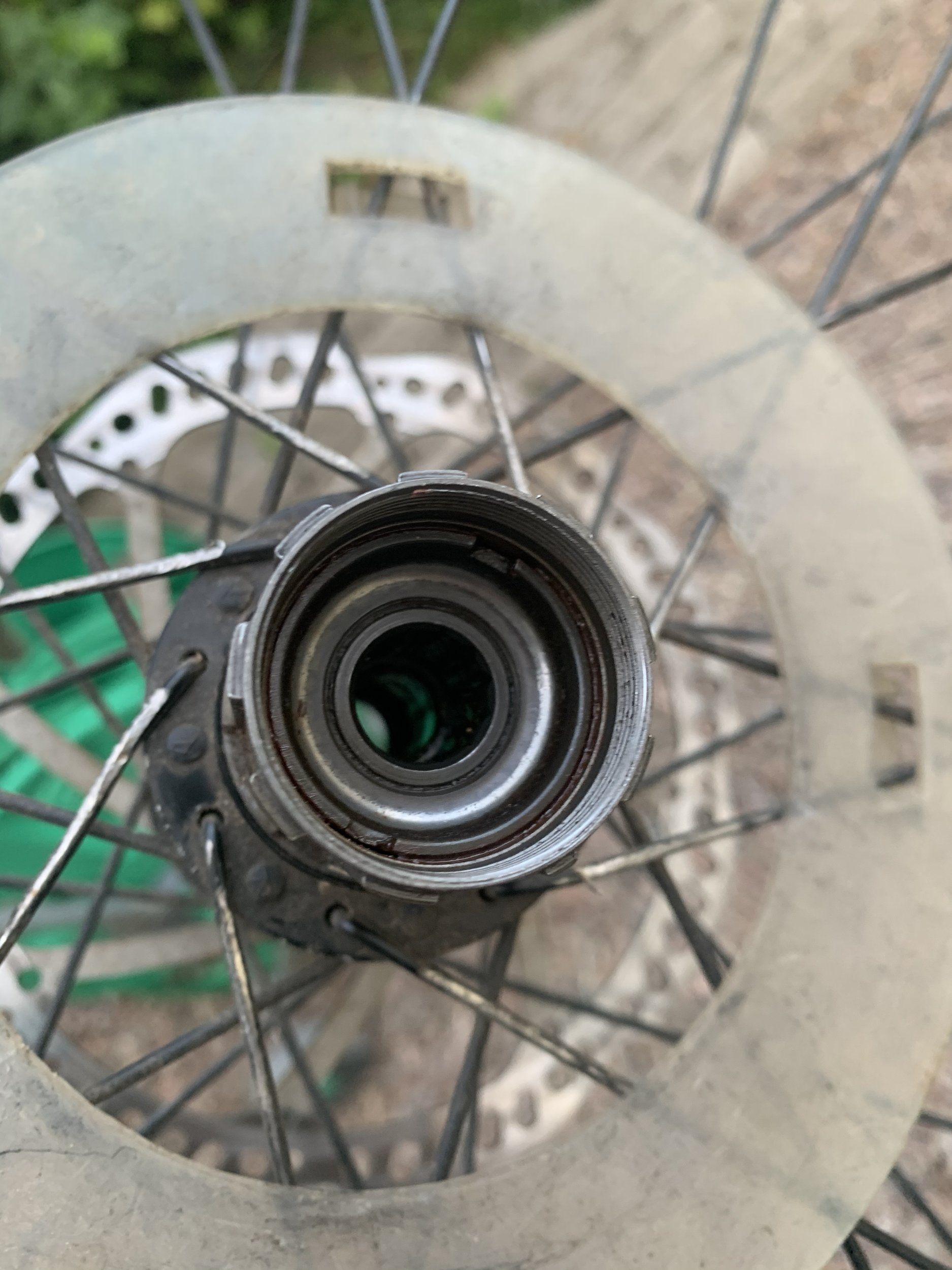

Fick loss axeln men det ingenstans man kan spänna med insex. Hålet är stort!
Sen är ”ringen” runt bodyn lite lös på sina ställen Tror den är trasig. Men kanske inte påverkar funktionen?

Förtydligande: den ringen/förhöjningen som är innerst mot kullagren. Det känns som den hänger ihop med bodyn men spruckit typ halvvägs...
det ser ut som du har ganska smutsigt fett runt kulorna, jag antar att hela hjulet glappade på axeln innan du tog lös hjulet?
Hursomhaver, rengör alla kulor, konorna och lagerbanorna. Nytt fett och dra ihop med en fint ansatt lagerspänning.
Stick in en 10 mm insexnyckel i hålet och vrid på den, känn om det händer något. Den eventuella bulten är högergängad. Om det är ett Shimanonav.
Gött
ja hela hjulet var det lite spel i + kassett
