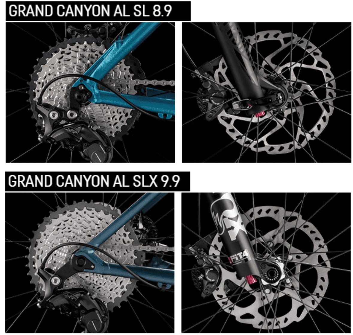

Jag är bra säker på att det är 15 mm axel fram på Canyon AL 7.9 & 8.9. Det är tydligt på de bilder jag sett å på specifikationen på gaffeln.
AL SL ramen har QR bak. Medans AL SLX har 12 mm axel bak, som du sa.
Även 6.9 har 15 mm axel fram.

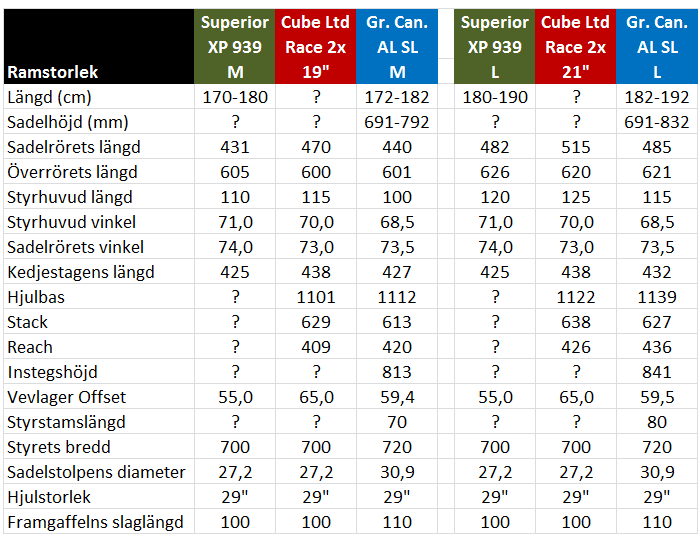

En stilla undran. Är det inte väldig fokus på head tube vinkel här? Måste man inte titta över hela cykelns geometri? Ex. Meridas Big Nine cf team 2017 för 60':- har vad jag kan se 70° HT vinkel.

Jag lovar inget. Jag tycker mig se det jag ser på de bilder jag tittar på. Jag kan ha fel, konstigare saker har hänt. Bilderna kan vara gamla. Vill du eller TS veta är det bara att dra igång en chatt med Canyons svenska kundtjänst.
    276.9 KB · Besök: 72

Tramptaget sa:
Det är klart att ju mer man tittar desto bättre är det.
Vet man inte vet vad man söker kan det dock vara svårt att analysera alla siffror.
Skillnaderna i tabellen nedan är inte jättestora men det är skillnad.
Superior (som bara kommer i 4 olika storlekar) saknar en hel del måttuppgifter.
Cube t.ex. har längre kedjestag, kortare hjulbas, högre stack, kortare reach och lägre markfrigång.
    15.6 KB · Besök: 71

Jag kan tycka att storlekshoppet mellan L och XL är stort på Grand Canyon. Dumt nog. Styrhuvudets längd hoppar upp från 115 till galna 145 mm och överröret från 621 till 651 mm. Mät sadelhöjd på din befintliga cykel inställd som du sitter när du trampar effektivast, mät från vevcentrum till topp av sadel i linje med saldelröret. Jämför med tabell. Du kan säkert cykla även på en L. Storlek XL är snarare xXL men inte riktigt XXL.
Själv är jag 194 cm och min Scott Scale 29er i stl. XL har 125 mm styrhuvud, 637 mm stack, 640 mm överrör och 439 mm reach (jag har dock 20 mm längre stam än Canyon som har 80 mm). Den passar mig perfekt.
Hjälp med att välja..
Mitt aber rör främst höjden på styrröret, ser lite nördigt ut med 145 mm. Men om man plockar bort alla spacers och vänder stammen upp-å-ner (=rättvänd) blir det bra ändå.
Min Scale XL: Stack 637 mm
Canyon XL: Stack 655 mm
Det är 18 mm högre, men utan spacers och -6° istf. +6° stamvinkel blir det racing :)
Min Scale XL: reach 439 + stam 100 = 539 mm
Canyon XL: reach 459 + stam 80 = 539 mm
Alltså samma. Alltså inga problem.
Va fan, kör XL, det blir bra.
