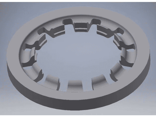

Jag hade likadant problem och i mitt fall var denna retaining ring som gick sönder. Sitter i shaft på rebound sidan
