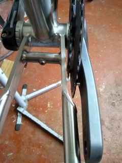

Exempel på en annan MTB rams kedjestagslösning från Burls:
