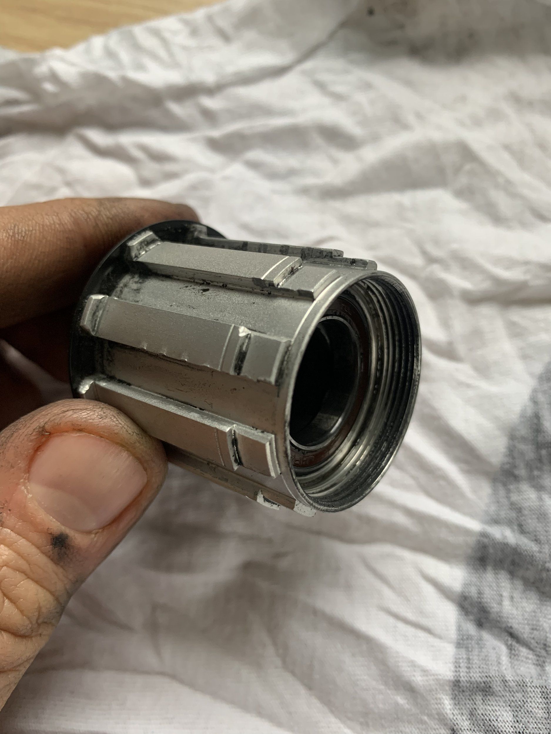

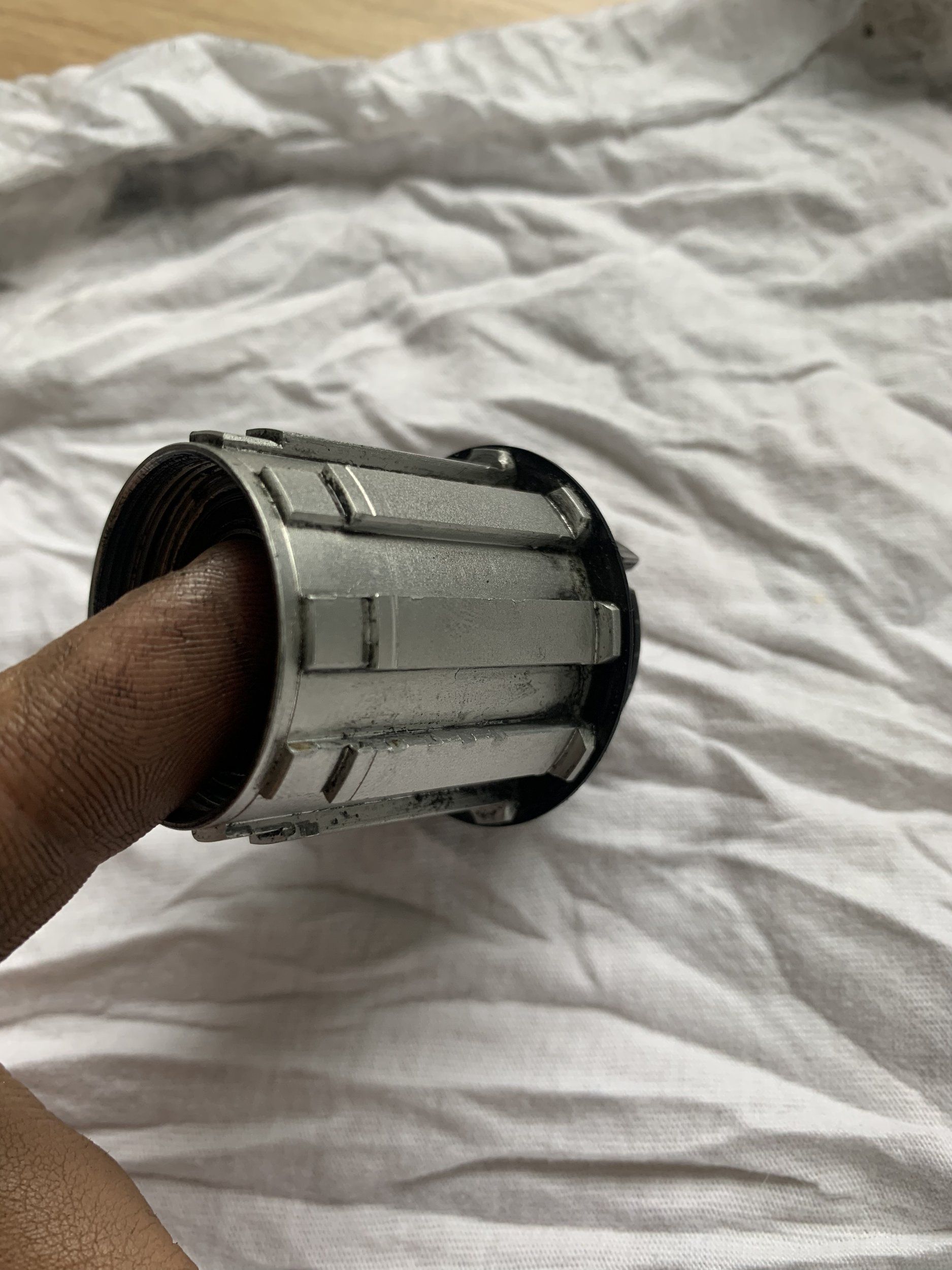

Kan någon vänlig person hjälpa mig med vad det här är för någon Body?
Köpte en ny Shimano kasset men det gick bara på den första lilla biten.
På ringen som man skruvar fast kassetten med stod det shimano HG cs-5600
Hjälp med vilken body jag har
Ser ut att vara en HG och då rätt, men du kan behöva snygga till kanterna med en fil. Den passar bara på ett sätt, det är olika avstånd mellan tänderna.

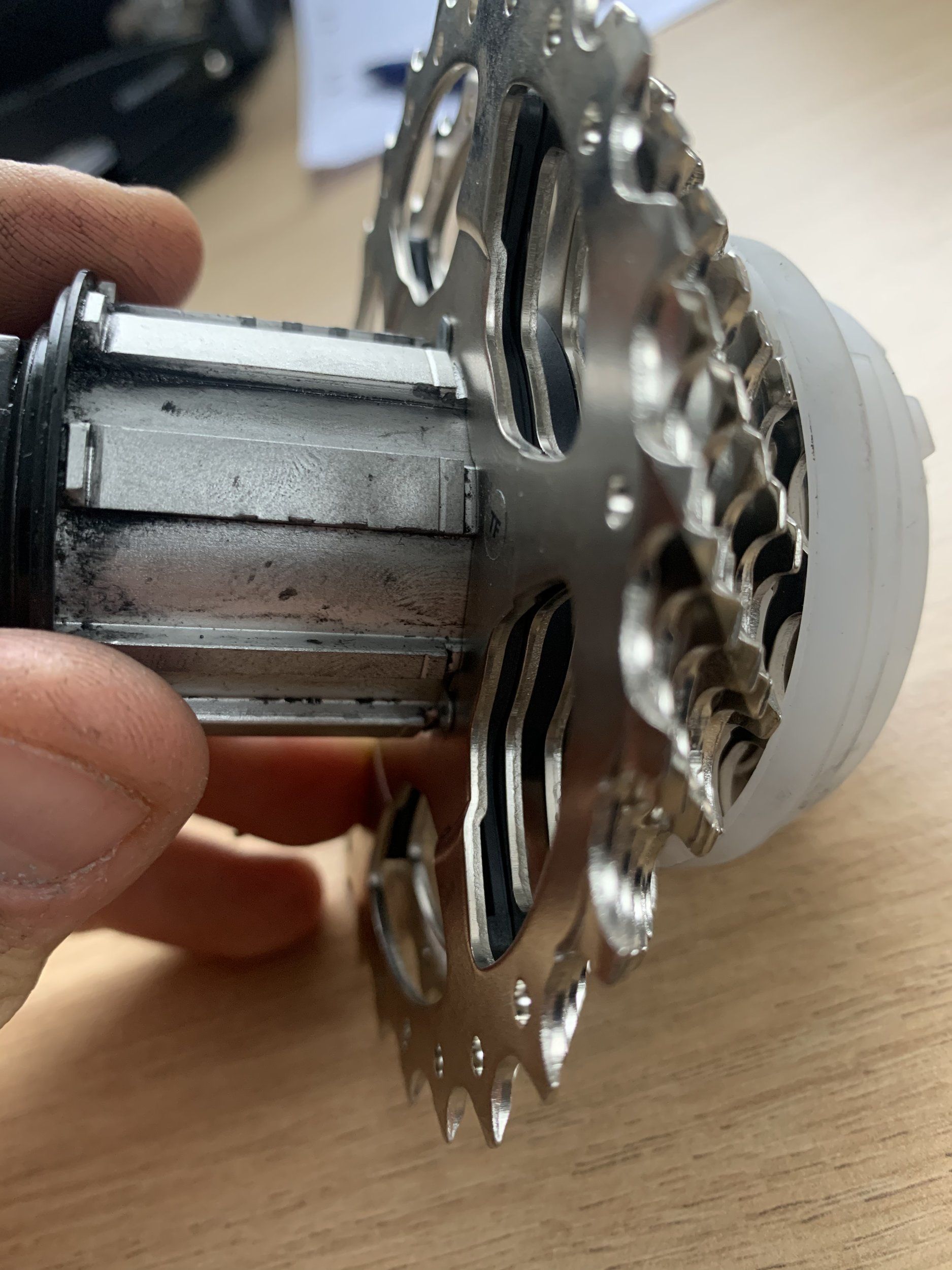

Tack för svar, det har jag koll på. Kassetten går på en liten bit på bodyn där den är lite mindre i framkant sen blir bodyn större om du kan se bilden jag la till.

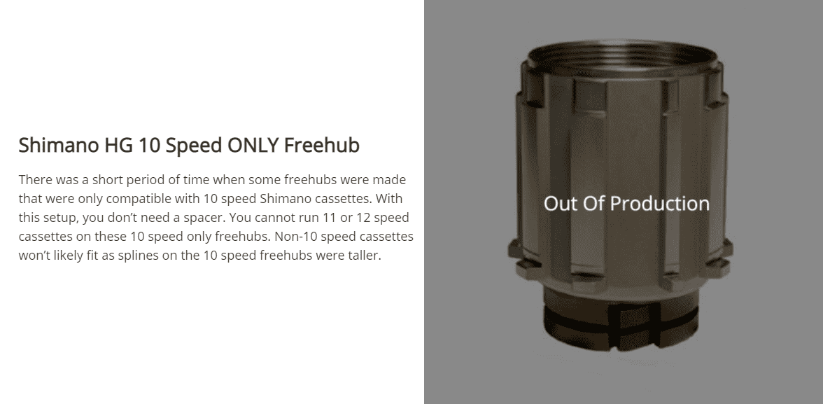

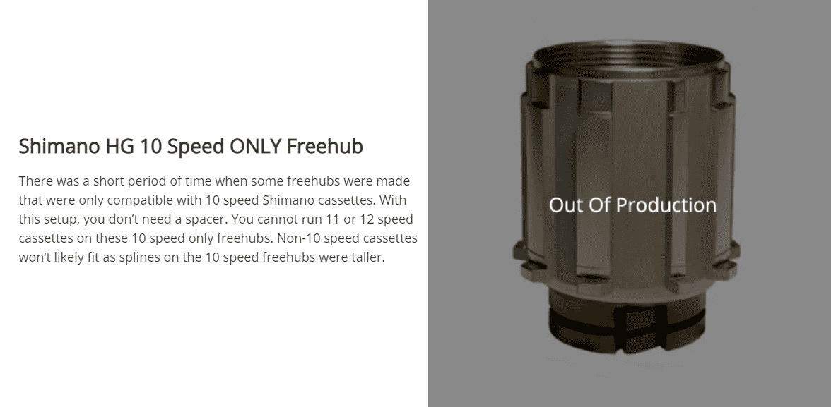

Ai, visste inte att det fanns! Det är en bra idé att har högre splines, då kan man har en body i aluminium där drev äter sig mindre i. Men det är inte roligt när kassetten inte passar.
Det ser dock ut som inte alla 10-delat kassetter har högre utrymme; den TS har passar inte.
Om jag har förstått rätt är det så här med vilka 10-delade kassetter som passar på den speciella bodyn för 10-delat;
  • De som skall passa är alla "vanliga" 10-delade DA, Ultegra och 105-kassetter.
  • De som inte skall passa är 10-delade Ultegra UNGDOMS-kassetter, liksom 10-delade Tiagra-kassetter.

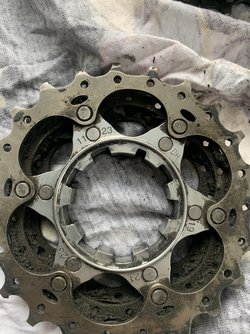

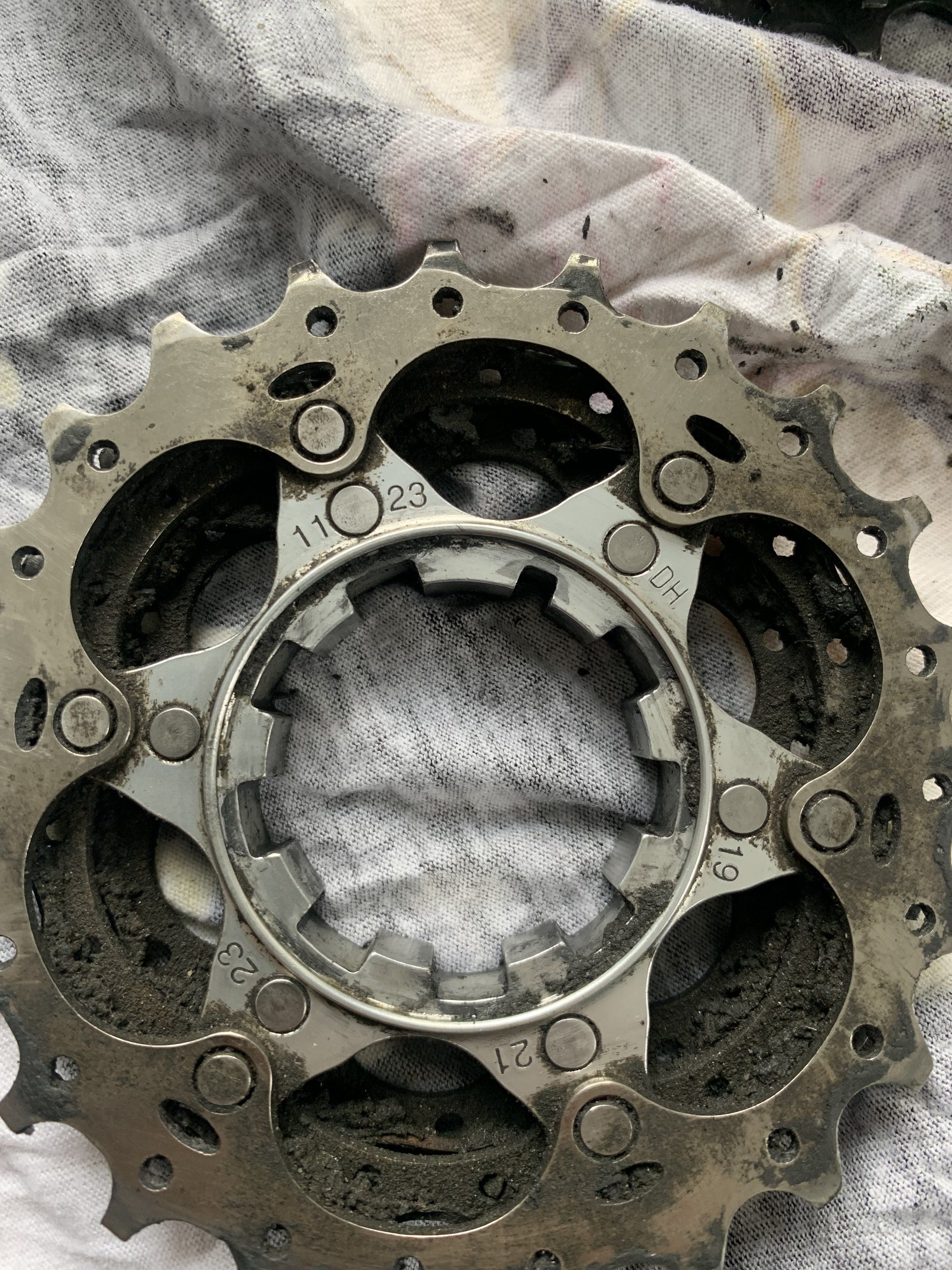

Det
står inget på den kassetten som satt där innan mer än några siffror på baksidan

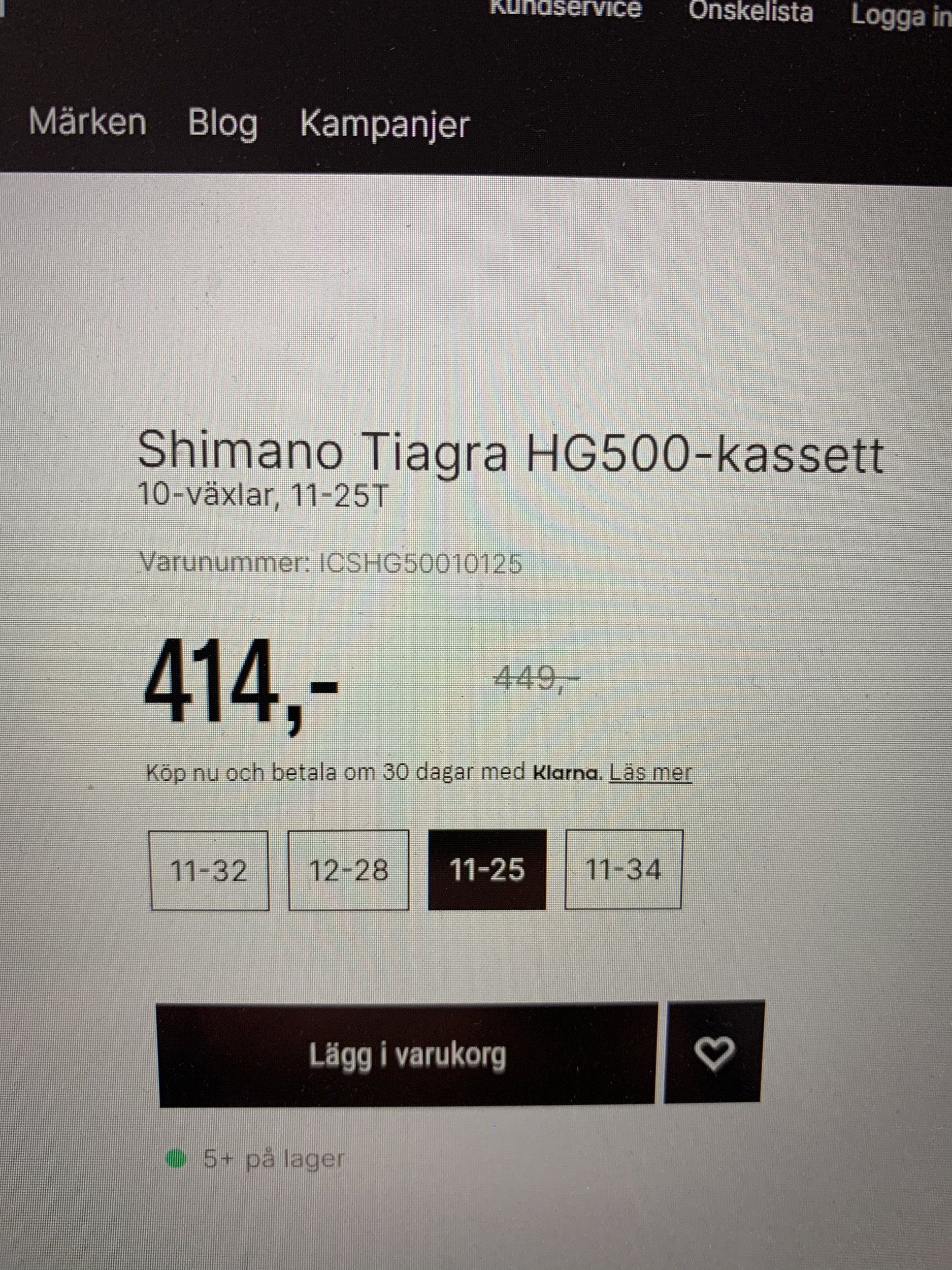

Det var den här kassetten som jag hade köpt och som inte passade
Där står det ju Tiagra, vilket skulle kunna vara en av de kassetter som inte passar enl vad jag skrev i #7
Tyvärr för dig verkar det ju stämma även i praktiken

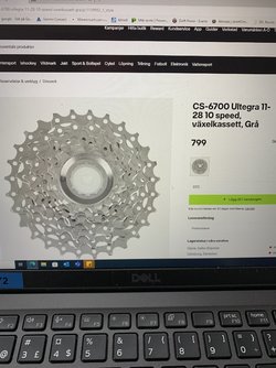

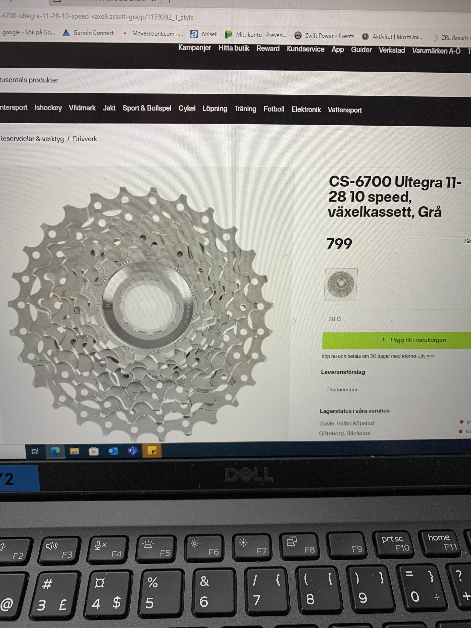

Då testar jag att beställa en Ultegra kassett
    692.1 KB · Besök: 109

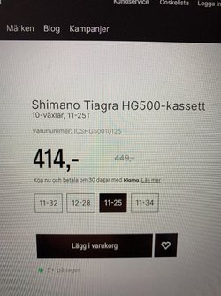

Ja precis, så det stämmer ju att den inte ska passa. Hade beställt den på bikeshop.se
Så jag skickar bara tillbaka den.

Jag beställde den där Ultegra kassetten som jag la ut bild på. Och den passade.
Så tusen tack för er hjälp och ert engagemang??
