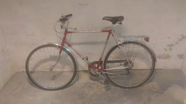

Efter att försökt jobba ihjäl mig på huset, blivit Pappa och rent allmänt börjat tappat greppet tänkte jag att jag skulle dona en cykel nu i vår, mest som terapi kanske, men också lite för att ha något som tar mig till jobbet under sommarmånaderna.
Därför införskaffades (se bifogad bild) en herrcykel, och jag har inte den blekaste aning om vad jag ska ta mig till med den. Jag köpte helt enkelt det fulaste som var till salu hos Polisen.
Ålder - Okänt (men luktar Milli Vanilli)
Skick - allt utom stödet fungerar, 3 växlar, ingen fotbroms. Lite ytrost här och var, raka fälgar. Växlar som det skall, skapliga däck.
Behov - cyklar 8km/dag till och från jobbet, bara asfalt och i lugnt tempo. Aldrig med packning. platt väg. Nya trampor behövs, de kommer från en MTB runt 2000, i plast.
Önskvärt - En clean cykel, kanske nerslipad och klarlackad ?
Prisnivå - kostade ett par hundra i inköp = Budget bruks.
Jag kan skruva, men är ganska ointresserad egentligen, jag vill bara ha lite tips och ideér vad man kan ta sig till med detta åbäke. Kan definitivt ordna fler bilder på detaljer.
Jag har kollat runt lite i diverse trådar innan och är absolut inte rädd för att tänka varesig
utanför boxen eller ta till mig av synpunkter. En fixie är dock helt uteslutet, där går komfortgränsen.

Visst smakar det illa när jag tittar på den, av två anledningar. Dels för att den är ohyggligt ful, och dels för att jag vet att med rätt tänk har den stor potential att bli vacker.
Kul idé att vända styret, och lite autosol kanske. Nu börjar det ju droppa in lite kreativa förslag!

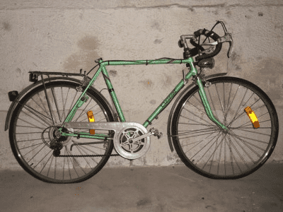

Snygg cykel! On-One Snorky Handlebar med korkhandtag eller läderlinda, lädersadel, Nitto framrack med valfri trådkorg. Sedan går du över hela cykeln med Autosol. Det blir kanoners!

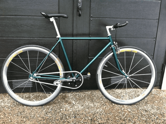

Jag var i samma sits för ett tag sedan.
Min crescent fick bli singelspeed, fixie är inget för mig.
Har dock monterat ett lasträcke fram sedan den bilden togs. Bra när man skall till affären och småhandla.
Före makeover:
Efter makeover:

Alltså, de är inte vackra från början som jag ser det, så jag vet inte om jag litar på ditt omdöme att det inte blir fint med plåtrent heller (sagt med all respekt för din åsikt naturligtvis)
I övrigt är vi däremot helt överens tycker jag, lite småsaker och finish så blir det nog en bra brukshoj.

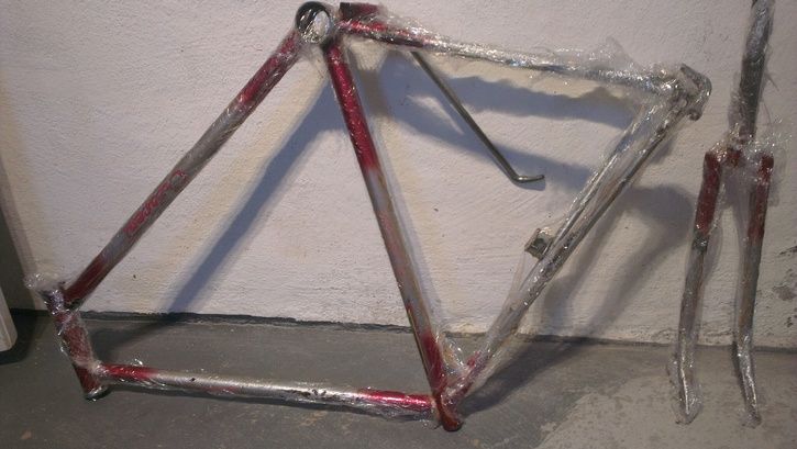

Sådär, då har helgen gått och åbäket är nu nerplockat, tyvärr saknas det ett par kulor i lagren fram, vart hittar man sådana egentligen? Utöver det så har vinkelslipen fått gå loss på det gamla låset och Stödet, de gamla genomföringarna för elen är pluggade. Passade på att polera upp allt som var löst med lite autosol och smorde. Klingan, bromsdelarna, styret, styrstam,
Nu till det tråkiga i kråksången.
Det fattas som bekant kulor (3st) i ett av lagren, sånna kan man väl köpa nya, men vart och räcker det med rätt diameter bara eller är det mer jag ska tänka på här?
Det är ett par ekrar som är krokiga eller tillochmed av i fälgen bak, vilken också har en sjustegad kassett som måste bort. hur får jag bort den till förmån för ett enkelt drev, eller är det lika bra att börja leta efter en frisk äldre enväxlad fälg direkt? Kanske är det någon i Gävle som sitter på en?
Kan jag dra den bakre bromswiren genom ett hål i Kronröret, eller försvagar man ramen avsevärt med ett hål där? Den främre verkar tyvärr få gå utanpå, men den ska ju inte så långt så. Hur gör man förresten för att bromswiren ska få rätt längd, finns det verktyg för att korta den? bara klippa går ju bra, men sen sitter det ju en "plupp" i ändarna som ska passa motsvarande bromsdel också.
Jag har fått lära mig att man byter alla kulor samtidigt. De nöts ihop, o krymper lika mycket. Om 3 nya kulor är aningen större blir det inge bra. Om det är teori eller praktik låter jag vara osagt. Jag vet 2 som säljer kulor, men den ena ligger i Göteborg o den andra i Ramsele.
Kassetten är antingen en kassett eller en frikrans, du behöver en avdragare för det ena eller andra. Sök på tex biltema så ser du skillnaden. En kedjepiska behövs också.
Det är navet som är enväxlat, eller hjulet. Hjulen slits mycket på cyklar, andrahandsmarknad finns men är inte jättestor. Ett alternativ är biltemas för 300:-, men var beredd att justera lagerspänning, fylla på fett o ev reklamera någon gång. De drar lagren så hårt att de tar skada.
> bromsdel också.
Ofta är det en plupp i varje ände när du köper vajern. Den en är för racer, cylinder-rund, o den andra för mtb-reglage, platt-rund. Klipp av den nippel du inte behöver. I påsen ligger ett par små ändhylsor med, dem klämmer bara fast på änden när du är klar, så inte änden fransar upp sig. Saknar du såna kan du använda ekernipplar, som du tycks få över om hjulet är i dåligt skick.

Ang. Kulorna: Kan man kanske köpa hela lager nytt då kanske, efter att ha surfat runt lite verkar Crescent vara en smula ensamma om den här konstruktionen, men det finns ju gott om cyklar därute så mitt problem kan knappast vara unikt.
Vad gäller navet så är det väl ingen större idé att bara köpa ett nav eftersom fälgen fortfarande saknar hela ekrar. Att lära mig ekra ett hjul hade jag förvisso gärna undertagit mig, men inte i år.
Eller man man lite sådär på en höft byta en trasig eker själv ? Fälgbanan ser ju helt ok ut trots allt.
Det ser ut som om jag har en frikrans f.ö. om det nu har någon betydelse.
Verktyg är det då rakt inga problem att köpa fler av, så det gör jag gärna. Tillochmed lite FÖR gärna om man får tro sambon.
Vajerproblematiken verkar ju helt enkelt varit för uppenbar för att jag skulle förstå, och helt ärligt kanske jag kunnat ägna problemet mer tid än i tanken. Så nu får man skämmas över det också.
Enormt tack för rappa och tydliga svar, det börjar ju bli riktigt roligt det här!

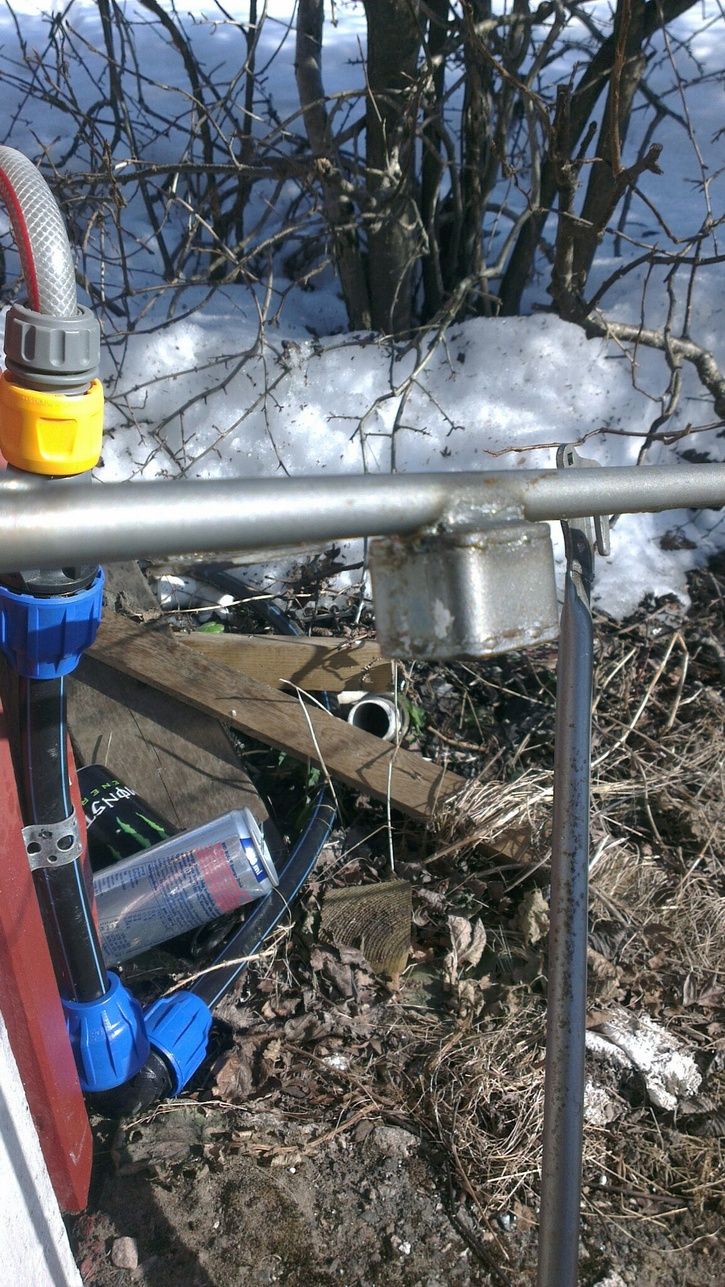

Jovars, nu har jag varit i Vemdalen och kört skidor en vecka, så det har väl inte hunnit hända så mkt. Jag har börjat förkovra mig lite i det här med Lack också, men det är ett ganska stort sidospår egentligen, så jag ska nog läsa mer där jag tror jag få de svar jag vill ha helt enkelt. Ett tag övervägdes faktiskt att bara vaxa den polerade ramen, men den biten jag provade vart lite FÖR blank (vilket skulle höja ribban för hela projektet lite ovanför min ambitionsgrad) Så det blir nog en matt klarlack i några lager. Dock oklart hur jag ska få till mässingsdetaljerna (bladmässing, kan man använda det?)
Jag har ingen som helst panik att få ihop cykeln egentligen, och har väl kanske inte tiden att sitta och tokpolera på en gammal plåtbit heller kanske, men före midsommar borde den ju blir klar iallafall. Tänkte släpa mig iväg till stans hittegods i nästa vecka och kolla om det står en "fin" donatorcykel uppställd så att jag löser hjulproblematiken också, bara sakerna fungerar blir det billigare än att köpa nytt, och fortfarande inom budget (1000kr)
Kapade av stödet och den gamla låsbiten också, men med en kapskiva på 340mm vart det väl inte helt perfekt ;) och det ska filas lite där. Beställde nya bromsgummin och vajrar från Kina också.
