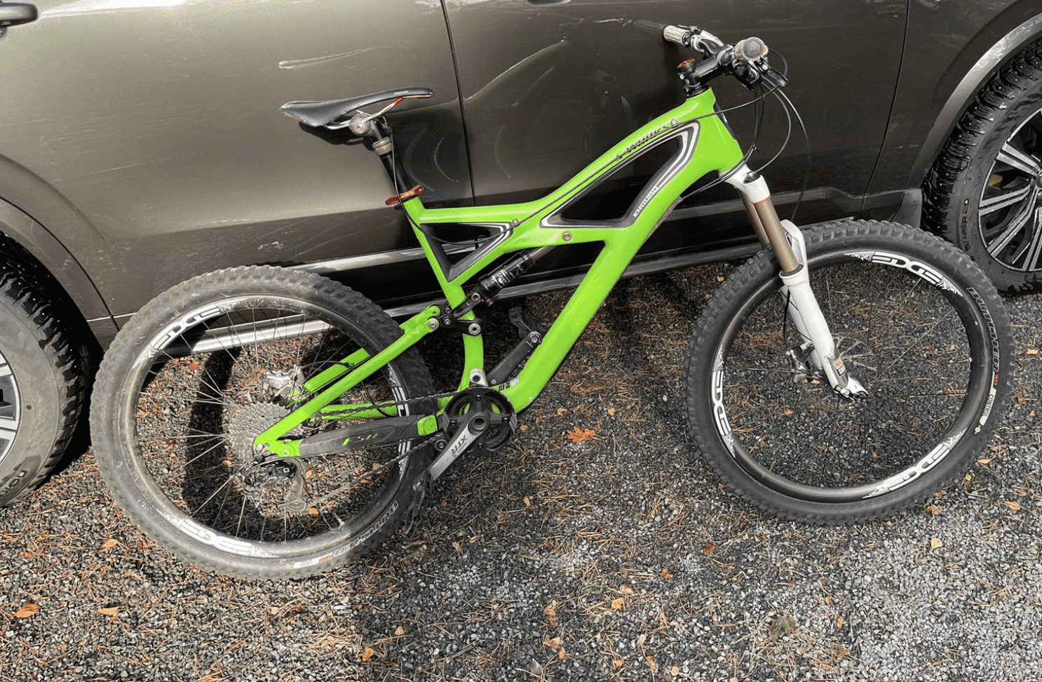

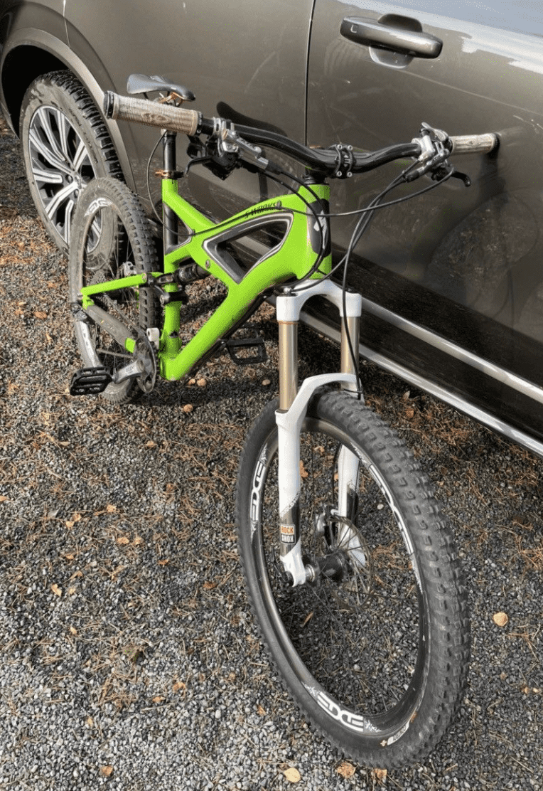

Hej Bullen!
Fick en "(flick-)cykel på köpet" vid köp av en annan (riktig) hoj och undrar vad man kan göra med den? Tror det är en Specialized Enduro S-Works 26" 2011.
Jag cyklar bara liftburet, och är gammal. Cykla på platten är inte min grej. Och den ser onekligen ut som något som rullar bäst platt. Färgen om inte annat och lukten av powerbars från det intorkade dreglet och snoret på toptuben berättar lite om det tidigare avsedda användnignsområdet.
Efter att ha tittat på den en kort stund på parkeringen förstod jag direkt att jag inte förstod vad en enda pryl på den egentligen är, annat än att det står XTR på vevarna och bromsarna. XTR är något jag i 20-års åldern lärde mig att förknippa med att cykla på platten, det var tills jag lärde mig att Saint M800 var bra grejer. Kolfiberstyren är även något jag är livrädd för efter att ha läst trådar här på happy om att man måste använda momentnyckeln när man skruvar dem på plats... Annars går de snabbt av i landningen på första hopp och man får en sträv och spretig styrända i halsen och dör av blodförlust liggandes dubbelvikt på en välpreppad cykelled i valfri bikepark.
Framgafflen , hjulen och bakdämparen + sadelstolpen är för mig helt okända prylar. Har aldrig ägt en drop-post, aldrig ens kört en cykel med en sådan monterad. Störde mig direkt på att den var lite "sladdrig" så att sadeln inte satt bergshårt fast (glappar något). Det triggar min mekaniska OCD och jag vill typ köra en hel tub snabbhärdande epoxy i den tämligen omgående. Framgaffeln verkar vara en Revelation XX dual air med remote lockout, luktar XC och svettiga tights, och remoten har typ samma känsla som en skivbroms utan bromsvätska.. Man kan trycka massor på knappen men det händer inte något speciellt. Tippar att de inte är pneumatiska, så man kanske kan anta att det skall vara olja i slangen? Never heard of it iallafall. Hjulen ser ut att vara kolfiber men har inte bokstäverna Mavic / Deemax / 823 eller UST klistrat på sidan, så jag är klart skeptisk. Håller dessa fälgar för något annat än hårdtrampat grus och svart asfalt? Kan man köra dem utan att behöva släpa runt med dubbelt gummi (slangar)? Hittar verkligen INGENTING när jag googlar texten på fälgen, förmodligen är de producerade före internet blev en fluga.
Kul om man kunde göra något vinterprojekt med cykeln.. Eller skall man bara spara tiden + pengarna och vända den direkt ut på köp&sälj?
Min tanke var att man kanske kunde slänga på en riktig (36mm eller mer) 160-180mm framgaffel och en riktigt kort styrstam + en coildämpare? Den vita RS gafflen ser ut att fungera bra som tandpetare. Och om man vill blinga till det rejält kanske ett 27,5" framhjul? Men då faller lite av det roliga med kolfiberfälgarna givetvis bort, om de nu är användbara? Hojen är Large och för stor för mig med 70mm styrstam, men kan säkert fungera med 20mm hur man nu fixar det med en singelkrona? Har knappt ägt en singelkronad gaffel sedan elastomer var sista skriket, vilket borde ha varit året före före denna blev producerad, så jag tar tacksamt emot idéer här. När man höjer fram och sänker bak brukar det ju också korta ned reach lite.
Men så såg jag att det är någon j@vla specialbrygga/länk integrerad i bakdämparen, så det lär ju kosta cykelns hela värde att göra något vettig med den? (enda vettiga man egentligen kan göra med en air-dämpare är att demontera den, det lärde jag mig för 15 år sedan). Hur får man in en RC4 eller något annat med köttig kolvstång här?
Original bakdämparen behöver full service för den dämpare inte åt något håll, framgafflen verkar vara i behov av service också för lockout fungerar inte (alltid på). Förmodligen kostar en service mer än värdet på hela hojen.
Så en klassisk specialized grej, bakdämparen verkar vara av special längd och har specialfästen. Den är också nitrogenfylld så man kan inte riktigt meka den själv.. Den är som en luftfjäder utan dämpning typ. Det kanske är standard för RP23?
En eker är av/hänger löst, osäker på om det är fälgen/nippelhålet eller bara ekern, för jag kunde inte se nipplarna när jag hämtade hojen. Nipplarna kanske sitter inne i fälgen? Har aldrig ägt ett kolfiberhjul, faktiskt inte ens sett det annat än på bild. Nipplarna satt inte i navet iallafall.
Har inte hunnit kika på hojen ännu för jag är ute och reser.. Men känns det som att den är för gammal för att man skall lägga pengar på den?
Tjugosextum är väl helt ute nu? (jag har typ bara 26" cyklar, men lägger inga pengar på dem, därav no worries)
Så min fråga till bullen är egentligen:
Skulle den hålla för gubbåka i Hafjell och Åre eller slaktar man den direkt?
Kan någon förklara för mig närmare om de detaljerna hos den här cykeln som jag uppenbarligen inte förstår.. är det något av delarna som fortfarande är användbart eller är det bara gammalt mög?
Eftersom du nu har läst dig hela vägen hit ned:
Vad hade du gjort med den om den stod hemma hos dig?
(Nej, det är inte jag som har lutat cykeln med handtaget mot en bil, så jag betackar mig eventuella kommentarer)

lockouten är hydraulisk, bör gå å lufta. En enduro ska definitivt hålla för parkåkande. om den har använts för det plattåkande/cykelvasa/lycrafasoner låter jag va osagt, men den är definitivt inte gjord för det.

När jag googlat mer ser det ut som om det funnits någon form av EVO (för lutande mark) modell med just metallfjäder på bakdämparen. Är detta alltså en plastcykel som tål nedförbackar men ser ut som en XC?
Ser ut att vara någon form av nippel när man googlar mer, kanske funkar med ett bleedkit då?

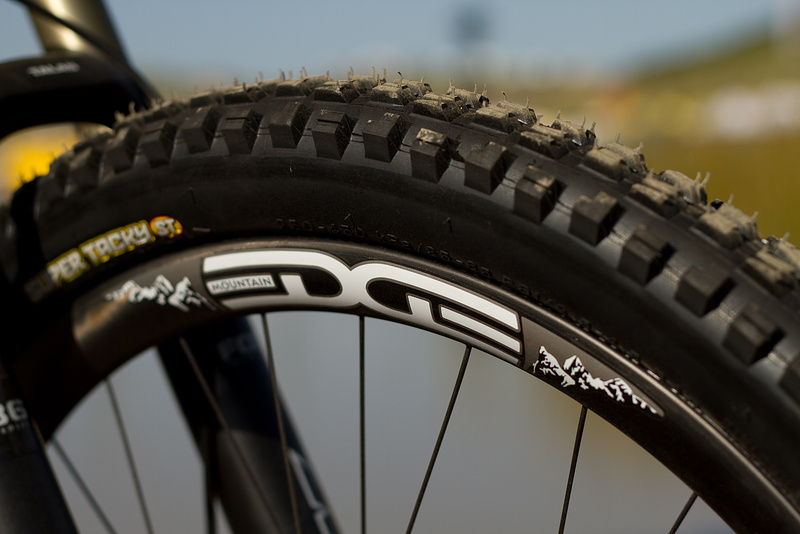

EDIT. nu fattade jag länken. Ja, de har bytt namn.. Men vad är det för hjul som sitter på? De måste ju vara urgamla om man inte ens hittar dem på google? Någon som vet vad det är, om de är bra, om de tacklar slanglöst? Är de för XC? Det är hadley nav, menar att jag kommer ihåg att dessa var helt ok, men kanske inte chris king kvalitet? (jag gillade M800 saint bäst, men då vägde navet 600g också).

Verkar vara inte bara specialfäste, utan även special längd.. Typ som på Demo8. Där fick jag bygga om hela framtriangeln för att få dit en vanlig 9,5x3 bakdämpare. Original var det 8,5 x 2,5 som är något sjukt udda vill jag minnas. Enduron verkar ha 8,5x2,25?
EDIT: https://www.mtbr.com/threads/2010-2012-enduro-shock-upgrade-options.903327/
EDIT2: https://bikerumor.com/2016/02/02/unleash-specialized-enduro-bike-yoke-upgrade-shock/
EDIT3: https://www.bikeyoke.de/de/enduro-2010-2012-26.html
(google hittade denna tråd om att modda olika dämpare för enduron, någon som provat?)

det jag kunde hitta om hjulen
Hjälp! Vad gör man med en sån här? (Enduro S-Works 2011)
Ser ut att vara samma där på ena länken, men det står inget om UST så det lär ju bli tyngre med dessa kolfiberhjul än att köra ett par vanliga aluminiumhjul av bättre sort som är slanglösa.. DH Slangarna väger ju en hel del, typ hela vikten av fälgen (300-430g på en maxxis slang ?! OMG)

Rev XX är hydraulisk lockout, och antagligen inte vad du kallar ordentlig gaffel med avseende på dämpning, fjäder och chassi. Har du en gammal 36a så sätt på den.
Hadley är bra grejer, egde/enve är/var jävligt dyrt och hypat. Kanske du kan sälja på blocket hellre än att köra sönder i bikepark?
XTR 970 vevarna är bra grejer, jag har kört på såna som jag köpte beggat 2012 både i bikepark og annars och de funkar fortfarande. Bromsarna är det inget fel på heller, så länge de funkar bra och inte pumpar upp sig i handtaget så har du bra bromskraft och värmetålighet.
Ramen har nästan 100% säkert integrerat styrlager där du bara droppar in maskinlager, så dåligt med justeringsmöjligheter där. Geometrin är väl annars rätt kul som lekhoj med korta kedjestag och hjulbas.
Bakdämparen går att byta om du skaffar en sån där bikeyoke-grej, men utväxlingen är rätt linjär så om du ska ha spiralfjäder så är nog en gammal fox med boost-valve en bra ide om du kommer överens med dem och orkar ställa in dem. Med en mer "vanlig" dämpare måste du antingen köra hård fjäder eller bottna ur ganska ofta.
Om det var min cykel:
Jag hade letat upp en ordentlig gaffel, mest troligt en Boxxer 26" eller liknande från gaffelbuketten och sänkt till lagom slaglängd/inbyggnadsmått. Försökt få tag på en bikeyoke-grej och sen satt på en för kort metrisk dämpare typ 190x45 eller vad som nu blir lagom. Det hade gett lågt vevlager, flack gaffelvinkel och mindre slag. En Öhlins TTX air hade suttit fint men den kostar väl dubbelt av resten av cykeln. Sen bara en vanlig sadelstolpe, nya skivor och andra slitdelar och så hade jag haft en fin (och lätt!) lekhoj för slätare banor och allmän hopp och lek. Det var en fet hoj, och det är den fortfarande. Njut av den!

Efter att ha kikat på hojen noga och nära så ser det ut att bli svårt att komma runt den långa reachen / top tube. Iden med en dubbelkrona kanske inte var så dum lösning här, för det är mycket lättare att hitta korta styrstammar.
Geometrin ser ju ut att kunna fungera med en längre gaffel som nämndes tidigare i tråden! Slaget bak är 160mm och det håller ganska långt.
Fox 36’an har koniskt styrrör, så der blir knivigt med angleset. Har en gammal fox40 liggande också, som kanske skulle fungera med ett angleset?
Ramen verkar ha ett nedre lager som sitter högre upp, inne i ramen. Man behöver en annan distansering under crownrace. Det kanske gör det omöjligt med angleset? Styrröret på ramen är även väldigt långt.
Tippar man behöver ett helt annat styrlager för fox40, om inte den gamla revelation gaffeln har rakt styrrör och Lagret då är 1 1/8 rakt igenom.
Din Specialized verkar redan har koniskt styrrör. Men jag tror att den har IS styrlager, som nya Specialized, och då finns ingen angleset (9point8 har en IS angleset, med den är till IS41/50, medan Specialized använder IS42/50).
Ja, som jag förstått sitter lagret ca 1cm in i ramen. Styrröret på ramen är rejält långt också. Typ 15cm ++ så de flesta gafflar är nedkapade så mycket att de inte passar.

kebarb: cykeln på bilden är en enduro evo, det är en helt annan ram även om den ser lite lik ut.
Men dubbelkrona kan man köra på alla cyklar (så länge inte garanti är en grej), det handlar bara om att anpassa slanglängd och inbyggnadsmått.
För att köra med rakt styrrör som en fox40 behöver du antagligen en crown race som konverterar gaffelns 1 1/8” till ramens 1,5”, det brukar inte vara så knepigt att få tag på. Däremot så har nog ramen integrerat styrlager där du bara droppar in maskinlager, och då funkar det inte med angleset. Eftersom det inte verkar som att du tänker att du ska sitta och trampa särskilt mycket kan du uppnå samma effekt genom att korta bakdämparen och köra längre gaffel, då kan du ”rotera” hela cykeln runt vevlagret. Antagligen måste du också korta slaglängden bak för att inte bottna länkaget mekaniskt.

Ok! EVO har annan gaffelvinkel då?
Kanske är en annan framtriangel på EVO modellen? Den såg faktiskt dynghäftig ut på bilden med dubbelkrona, kunde vart skitskoj att prova.
Läste geometritabellen och ser att gaffelvinkeln på vanlig enduro inte är sååå långt undan vad DH cyklarna var i en period. (Trenderna har ju varor olika genom åren)
Som du skriver är det nog en smart sak att sänka bak. Jag gjorde detta på en DEMO8 en gång, genom att bygga om ramen så att jag fick två olika punkter för infästning på dämparen i framtriangeln och då kunde ändra BB höjden.. Tror BB blev ca 2-3cm lägre. På den hojen så blev den enda nackdelen att den ”hängde sig” lite över större hinder. Man tappade lite fart över stora rötter eller stenar. Men den gick ack så fort i grävda banor, och när jag sedan bytte till session88, moondraker summum, gt fury osv. så har jag alltid saknat min Ghetto ombyggda DEMO8. Ingen annan hoj har legat lika bra i shimano, motown eller magic carpet som den.
Det som hände med DEMO8 tror jag var att sänkningen resulterade i att jag hamnade mitt i den tänkta ”axle path” och därför inte fick hela den svaga bakåtgående rörelsen som normalt ligger tidigt / första 50% i slaget, utan mer av den framåtgående rörelsen som är senare i slaget. Eller så är ramens konstruktion så, att den hänger sig..
Hade en Canfield Jedi innan, och den hänger sig aldrig över föremål i banan, men så har den ju en ganska utpräglat bakåtgående axlepath. Kan vara jämförelse mellan dessa två, och ovana, som gav upplevelsen. Canfielden var inte i närheten lika snabb i grävda banor.
Skall kila lite på axlepath och leverage ratio genom slaget.
Som du påpekade tidigare så är ramen kanske designad för progressiv karaktär hos en rp23. Och det kanske inte lämpar sig med moderna coil dämpare? Man kan ju alltid skjuta in lite olja i reservoaren vid IFP för vad det ger, men designen i sig kan man ju inte ändra på. Man ka säkert 3D printa olika volume spacers också om man inte vill slaska med olja.
Måste backa på tidigare uttalande om att lagret sitter extra högt upp i ramen.
Monterade idag en fox gaffel 180mm, och då gick det fint med bara crownrace och ingen distans. Kanske är äldre modellerna av enduro som hade lagret högre upp inne i styrröret.
Har bara labbat med Fox 36 180mm idag, eftersom lagret inte tillåter 1 1/8 rör rakt igenom. Jag tycker att det borde finnas en väldigt enkel övergång från 1 1/8 till 1.5, även om jag inte sett någon. Marran, du refererar till en övergång mellan 1 1/8" och 1,5". Har du något namn på dessa, är det någon du rekommenderar? Egentligen är det väl bara som en oversize crownrace?
Gaffelvinkeln blir högst brukbar redan med en 180mm utan angelset. Om man mot förmodan hittar ett angelset som funkar i den ramen så blir det helt klart DH gaffelvinkel.
