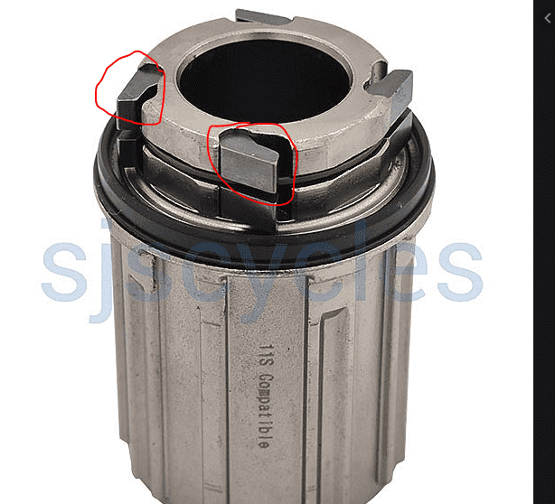

Ngt med frihjulet, eller bodyn som man säger. Antagligen har det smugit sig in vatten där och sköljt bort oljan så att de små "vahetter nudå" grejjerna inte fjädrar tillbaka.
På de flesta nav (Shimano) kan du skruva av bodyn med 10 mm insexnyckel och försöka göra en inspektion

zodah sa:
+1. Dom små grejerna heter spärrhakar.

Du har själv inte en aning och alla här säger att det är bodyn. Ja det är bodyn. Antingen är den slut eller behöver servas.
