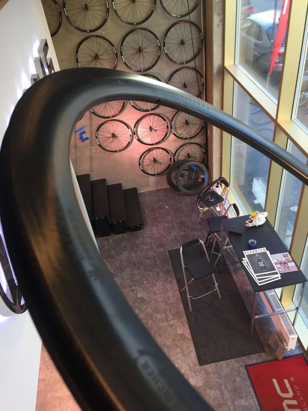

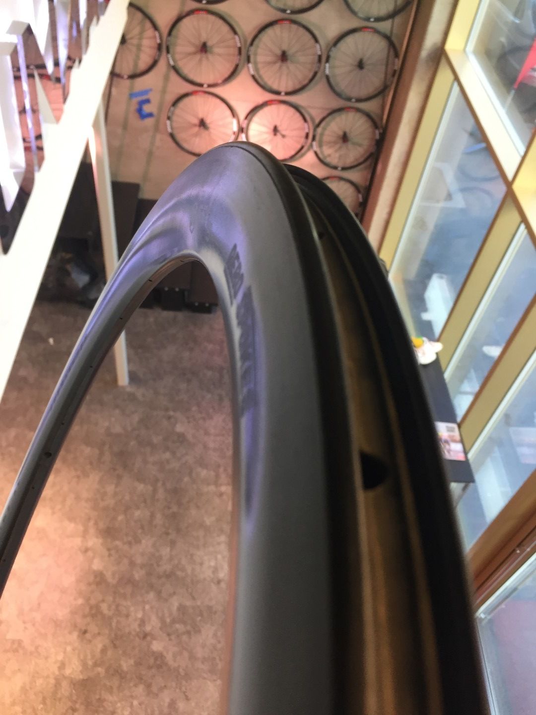

* Do you have a picture of the shape/profile of the rim?
- I dont have a pircure of the profile or drawing. But i took two pictures of the rim now. See attachment.

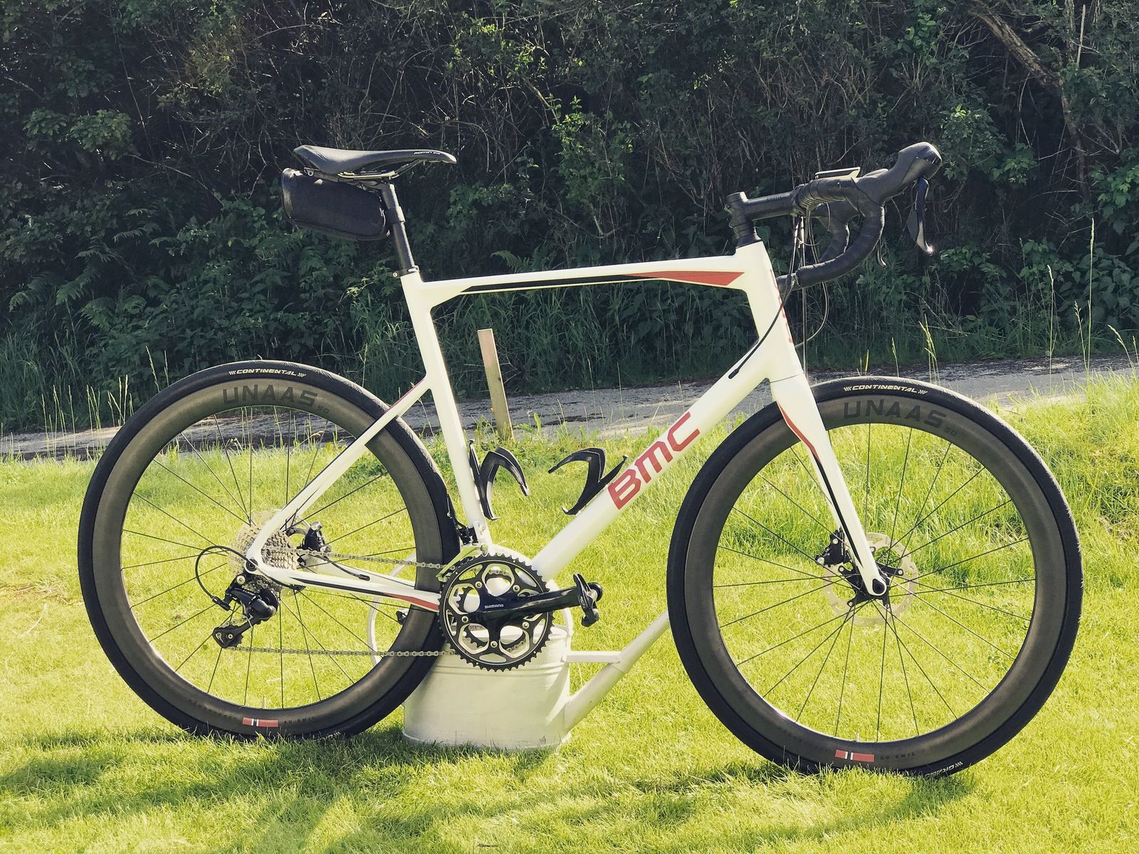

Jag fick för ett par veckor sedan mina hjul från Unaas. Sammantaget så är jag nöjd. Bra hjul för lagom peng. Det var lite strul med att fälgbandet de satt på var lite för smalt och jag fick hjulen med fel färg på klistermärkena. Men det är bagateller :) Bytte fälgbandet och ska få nya klistermärken på posten.
