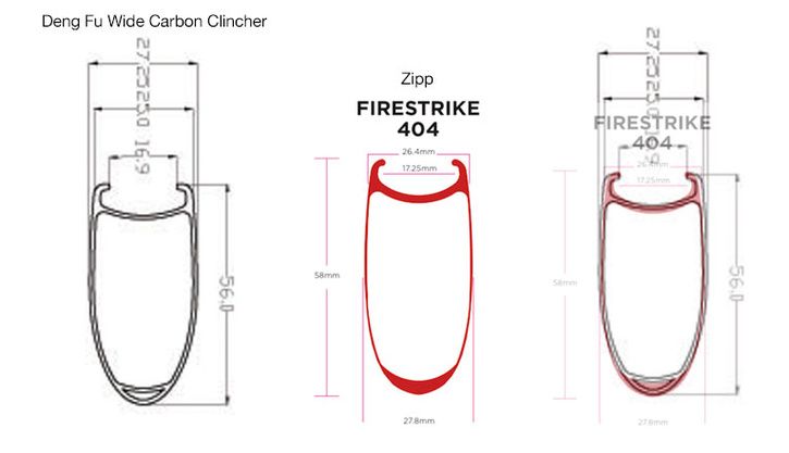

21mm breda båda två, vad jag förstår så går många åt bredare fälgar.
Kollar lite på Zipp 303 som anger:
Brake Track Width (center): 26.40mm
Max Width: 28.50mm
Clincher Bead Width: 17.25mm
Vilket mått är det Deng Fu anger?
Hjul till LVG 38mm eller 50mm?
Verkar vara detta måttet de anger:
Ska man ha bredare då? En medelväg kanske är att gå på dessa i 40mm?

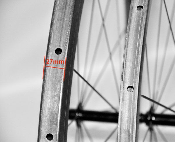

landen skrev:
> Lutar åt Deng Fus "wide carbon rims" 27mm breda
> och 40mm djupa, har inte fått pris/vikt på dessa
> än, men borde ju vara ok då 56mm väger 1668g.
De ser helt klart intressanta ut, men med 25-28mm däck på så pass breda fälgar kan däckets uppmätta bredd bli VÄLDIGT bred, 25mm-däck kommer troligen att mäta (minst) 28mm.
Mina 25mm GP4000S mäter 27,5-28mm på 23mm breda fälgar.
Är du säker på att så breda däck får plats?

Fast Deng Fus fälg är ju på ett sätt smalare, blir ett 23mm däck 25mm på en bred fälg då?
Deng Fu: 16,9mm - 25,5mm - 27,25
Light-bicycle: 17.19 - 24,5 - ?
Är det verkligen så stor skillnad på dessa? Gillar även att köpa färdigt så bara fälgarna blir lite omständligt att köpa löst.
