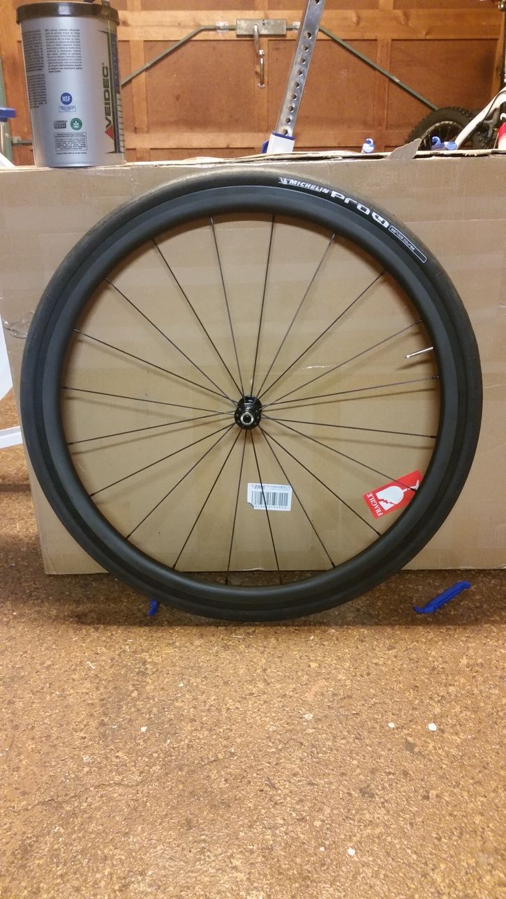

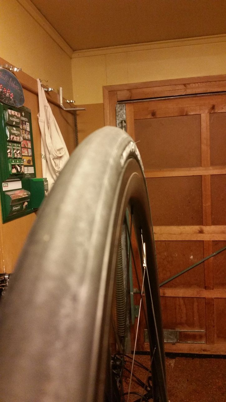

Ekerspänningen helt jämn på både fram och bakhjul , max 1 enhet skillnad på PT-verktyget .
har ingen lämplig tabell för 1 x 2mm:s ekrar men ekerspänningen upplevs styv .
Ett kort på profil med kanttråd 25mm:s däck och ett från sidan , nytejpad fälg i press nån vecka med vanlig slang .

Har du köpt dessa på light-bicycles? Ser smutta ut.

Ja
http://www.light-bicycle.com/carbon...ible-basalt-braking-surface.html#.VKlYUckRnqA

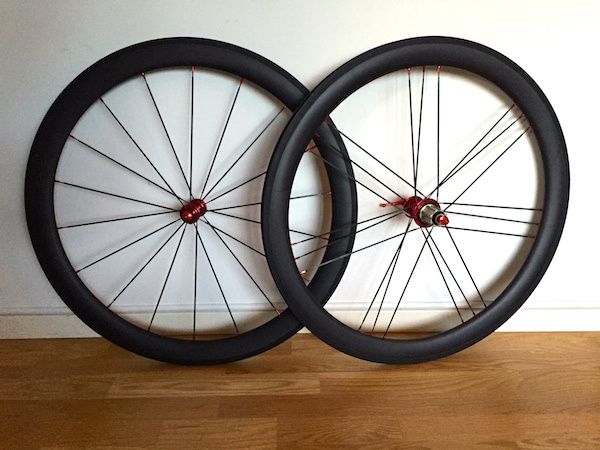

Jag fick precis hem ett par kinahjul 50mm djupa 25mm breda med den berömda "U-profilen". Tyvärr har jag inga däck att sätta på för att mäta bredd. Ungefär en månads leveranstid.
Uppgedd vikt: 1530g (+-30g) Verklig vikt 1500g.
$438 inklusive frakt. Tull + Moms landade på runt 800kr.

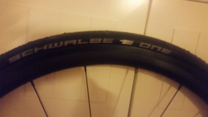

Nu med tubelessdäck , har aldrig använt på landsväg tidigare men är klart imponerad .
Monterade igår för ganska exakt 24 timmar sen med Schwalbes monteringsklet och fyllde 7 Bar .
Vid avtorkning däcksida med fuktig trasa läckte däckssidan microskopiskt på massa ställen ( utan latex ) men dom håller fortfarande 3 Bar .
Med 30 ml latex är jag helt säker på att det kommer att bli helbra till våren :-)
Vad använde du för tejp och ventil?
Hjul till LVG 38mm eller 50mm?
OrangeSeal tejp från Components 5-metersrulle som innehåller 8 m :-)
Tejpade 3 varv med kanske 30 cm omlott vid ventilen .
NoTubes ventiler är oslagbara med sin runda konade kägla , köpte på E-bay från England .
44mm:s till mina fälgar , dom kortare är för korta men kommer passa som en smäck på originalhjulen DT 23 Spline .
M
