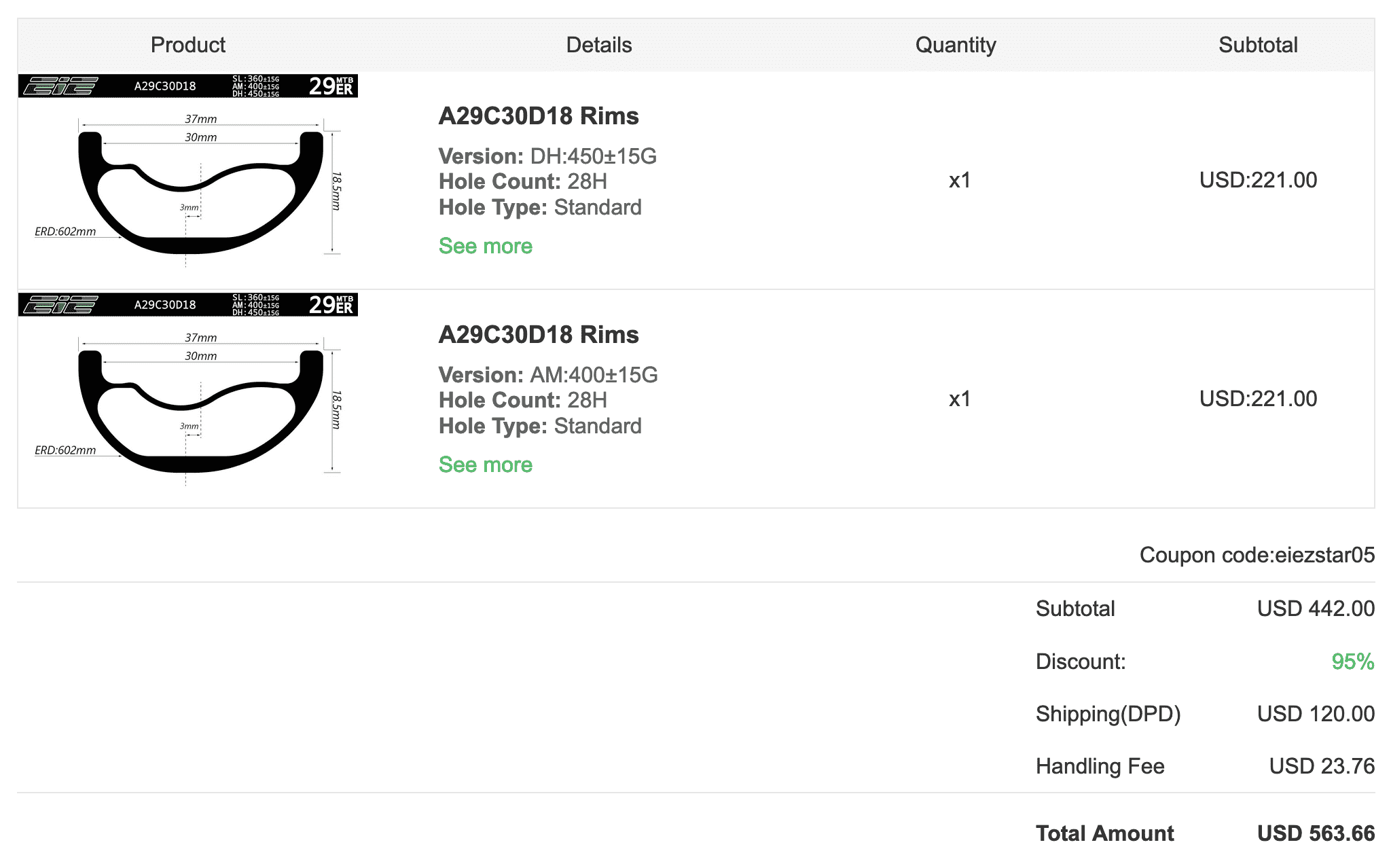

Fick en 5%-kod eiezstar05 så det landade i slutändan på 5283 kr. Ingen återvändo nu!
Frakten gick på $90 för en fälg, $120 för två fälgar, och $200 för fyra fälgar. Rätt ovärt att samfrakta med andra ord.

Å andra sidan ökar rabatten per fälg ju mer du handlar… ;-)

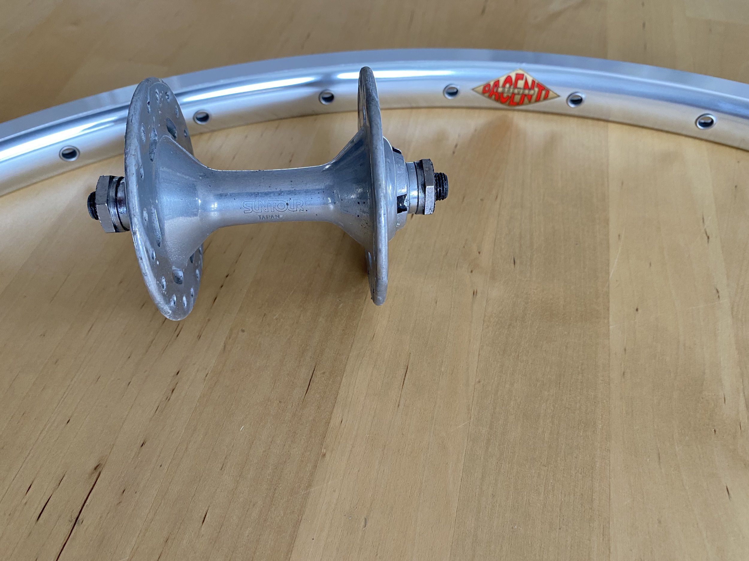

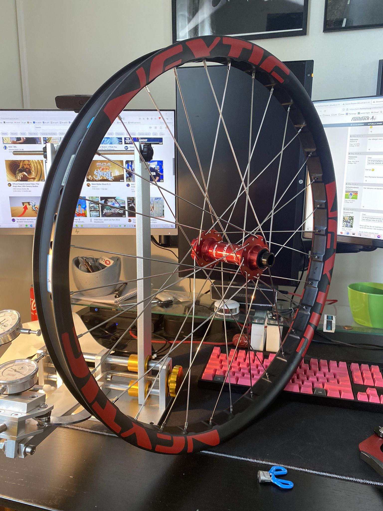

Håller på att bygga dessa hjulen nu. Tyckte det var någonting som inte såg ut att stämma med framnavet först innan jag såg att loggan är tryckt åt fel håll i förhållande till baknavet.
Kollar på nätet och alla bilder på framnaven är tagna med bromsskivfästet åt höger för att loggan ska vara läsbar. Alla olika konfigurationer med CL, IS, dt 350 och dt 240 är likadana även på dtswiss hemsida.
Uppenbarligen är det inte bara mitt nav som är så, vilket får mig att tro att det ska vara så. Är det någon som vet varför?
Hjulbyggartråden
Visa bilaga 547621
Det är väl en dekal, bara att dra bort på bägge.

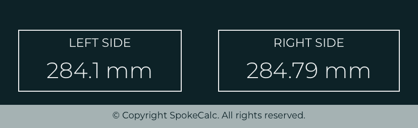

Kom på efter en stund att jag ju inte ens har mätt framnavet innan jag beställde ??
Men sepåfan:
Stämmer värdena från Trek så hade jag lite tur ändå. Är kanske ingen slump att de kör samma ekerlängd fram och bak.

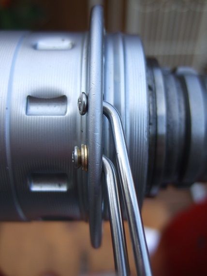

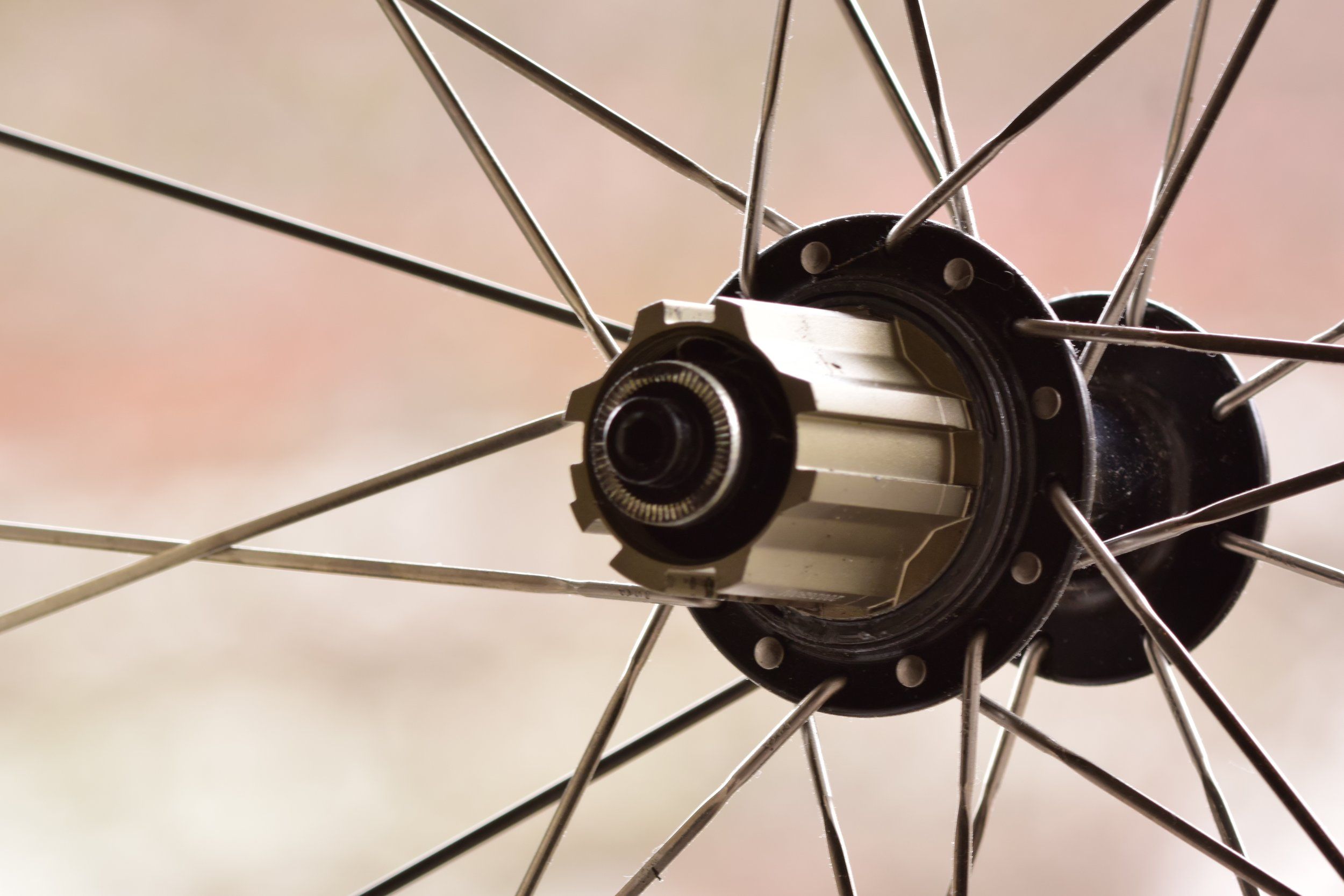

Jag vet inte om du har byggt med platta ekrar tidigare, men det kan vara bra att ha ett mothållsverktyg, så att ekern inte "tvistas". Typ

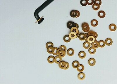

Ytterligare en sak: skall du återanvända dina gamla nav och det är vanliga böjda ekrar kan det vara bra att använda ekerbrickor för att ekerböjen skall få tillräckligt stöd
Vilken skillnad ekerbrickor kan göra syns i den här bilden

Ett par saker till:
Aldrig byggt med några ekrar alls! Bra att veta, men man kommer kanske undan med en fulmekad träkloss som jag sågar upp en slits i?
Ålrajt. Jag lägger upp en bild på ekrarna i navet när de kommit så får expertisen här avgöra om det behövs brickor.

Det känns nog som överkurs för mitt första hjulbygge. Får se om jag lyckas få ihop ett hjul över huvud taget :D
Med styvare ekrar på kassettsidan brukar hjulet även bli lättare att bygga.
Det fungerar säkert jättebra.
Det kan säkert fungera bra under lång tid även utan.
Även för många helt nya nav (med hål Ø >2,4mm) kan det vara bra med ekerbrickor.
Väldigt få (ingen?) kommersiella hjulbyggare använder ekerbrickor trots fördelarna,
antagligen pga den xtra tidsåtgången.

Men blir de verkligen så stor skillnad när ekern väl är uppspänd?
det är iaf fult med brickorna, och försvårar att hålla rent.
byter ju fälg relativt ofta på mina bromptons, och återanvänder både ekrar och nav. ser inte det faktum att ekrarna smider in sitt säte som ett bekymmer som behöver lösas.
snarare en tillgång. ekern får ett mer digitalt fäste.
att böjen skulle sticka ut såpass mycket som på bilden har jag inte råkat ut för. vill man ha ekrar som är tjockare och starkare i själva böjen köp gärna pillars trippelreducerade
Hjulbyggartråden
Exakt hur stor skillnad är svårt att veta, men att det är bättre med bricka än utan om naven har onödigt stora hål är självklart
Det är ju ekerböjen som skall få så bra stöd som möjligt, och det få den genom att den sitter så tajt som möjligt i bocken.
Styrkan är inte ett problem, eftersom inte ens reducerade ekrar som är 1,5 mm på mitten går av där de är som tunnast
Det är utmattningsbrott som gör att ekrar går av. En eker med dåligt stöd i böjen ökar risken för utmattningsbrott.
En eker som är onödigt tjock och styv i böjen gör det svårare att bocka böjen mot navflänsen
för att den skall få tillräckligt bra stöd.
Men för yrkesmässiga hjulbyggare tar det för lång tid (läs: kostar för mycket) att trä på en bricka på varje eker,
en del av dem väljer då ekrar som är xtra feta i böjen, trots att det blir sämre, men billigare.
Hjulbyggartråden
hade 1,5 mm-ekrar den dimensionen även i böjen skulle de snart gå av. helt olika typ av last. och vore det inte så skulle det snart komma att saluföras.
om ekern är fastkilad i flänsen t ex med hjälp av brickor ser jag snarast ökande rörelser strax utanför böjen och isf ökande risk för utmattningsbrott.
att kalla ekrar för sämre som har en förstärkning i just böjen, och därmed bredare stöd mot navflänsen liksom att de påverkas mindre av drag- och böjrörelser är inte något jag skulle vitsorda.
nu gillar jag ju udda lösningar som används i det här fallet på typ ett fall på en miljon existerande cyklar, men brickor vid navflänsen i fall där denna har korrekt dimension och hål för ekern, attraherar ändå inte något vidare.
det verkar i övriga fall gå närmast utmärkt utan dessa brickor:)
