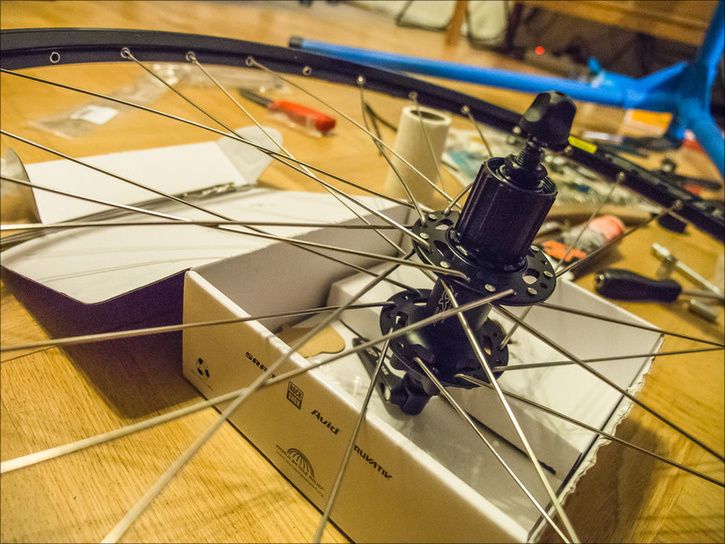

Bytte nav på ett hjul häromveckan, denna gången till ett med kassett, så det var första gången jag byggde ett "osymmetriskt" hjul då jag fick spänna vänster/höger sida olika mycket, det var ju lite pyssligare, men inga konstigheter. Blev bra till slut, detta nav är väldigt tyst. Går lent och låter ingenting nästan!

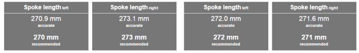

Vad är precisionen på det här med att välja ekerlängd egentligen? Jag får följande resultat när jag knappar in mina grejer i DTs ekerkalkylator. Behöver jag alltså köpa fyra längder eller skulle det gå att vara lat och köpa bara 272?
Vänster sida är framhjulet.
Ekerkalkylatorn på prowheelbuilder.com ger samma resultat men med decimaler som antyder att skillnaden är mindre än vad DTs siffror anger.

Hjulbyggartråden
Så kanske 32 st 270 och 32 st 272 då.
Fast haken är ju att det vore enkelt och billigt att köpa ett 72-pack ekrar bara :)
Butikerna som säljer styckvis är färre. Actionsports till exempel har slut på de längder jag vill ha av DT Revolution.
Competition Race har jag också övervägt men den är dyrare. Och finns bara i svart. Oklart om jag vill ha det.
Hjulbyggartråden
Roses styckpris hittade jag nu också. Ett mycket bra sådant. Jag är kass på att hitta grejer på deras sida.
Så med informationen ovan och att ekrarna bara finns i 270 eller 272 så köper jag hälften av varje. Invändningar?
Återanvända nipplar, dumsnålt? De är i mässing.

Kolfiberfälgar 36 mm profil, tubeless ready, asymmetrisk fälg, 20,5/28 mm inner-/ytterbredd, 28 hål 2-kors (3-kors ger för lite spoke head clearance).
Nu till bryderiet:
Är lite sugen på platta/aero ekrar den här gången. Det här är min plus/minuslista jmf med runda ekrar.
- De är lite drygt dubbelt så dyra än de runda (1100 vs 500 SEK, ca för 56 DT-ekrar, ytterligare några hundringar om man kör Sapim).
+ Jag har kollat tvärsnittsarean och kommit fram till att en kombination av DT Aero Lite och DT Aero Comp motsvarar en spänningsfördelning på 75% (80% för Sapim). Freespoke anger 71% på bakhjulet och 77% på framhjulet. Med andra ord en ganska bra matchning m a p spänningsfördelning.
+ Aerodynamiken (sparar i runda slängar 5% effekt)
+ Lättare att bygga med då man kan hålla fast ekern i den platta delen med verktyg och därmed undvika vridning
+ (tveksamt plus?) Det extra bearbetningssteget ger högre hållfasthet, men det torde vara övergången mellan rund och platt (som andra nämnt) som är den svaga länken med spänningskoncentrationer i de skarpa radierna.
/K
