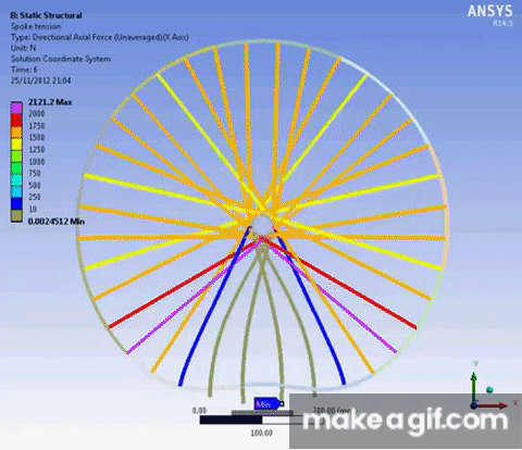

För om inte ekrarna är så lösa att de helt tappar spänningen när hjulet belastas, det brukar höras som knäppningar, kommer det inte att bli styvare om du spänner dem hårdare eftersom en ekers spänning inte påverkar hjulets styvhet (inom rimliga gränser). Däremot blir ett hjul med hårdare spända ekrar starkare (hjulstyrka = vertikal belastningsförmåga)
Att ekrarnas spänning inte påverkar hjulets laterala styvhet beror på att en metalls elasticitet (E-modul) inte påverkas av hur hårt spänd metallen är
Det finns även mätningar, av den erfarne och välkände(?) ingenjören Damon Rinard, på hjul som visar precis detta
"Some believe that a wheel built with tighter spokes is stiffer. It is not.
Wheel stiffness does not vary significantly with spoke tension unless a spoke becomes totally slack.

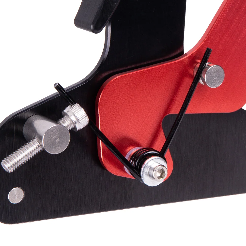

mätaren jag har är identisk med den här.
Om det är samma fabrik eller samma snodda ritning vet jag inte
ok, alla är ju inte så glada..
I use other katana tools and they work fine, but they'd been better off without making this one. It may be OK for relative measurements (i.e. if tension among your spokes is even), but definitely not for absolute measurements (if you have the tensions all in an acceptable range, not too loose and not too tense). The correct range in kgf for a good wheel should be between 80 and 130 according to the manual. With 2 mm straight gauge spokes, this would mean a value of 54 to 57. A brand new wheel I just bought shows values of 40 to 44 on one side and 46 to 48 on the other. These values are so low the manual doesn't even list the kgf equivalent for them, but according to my calculations (using an equation of the exponential trendline based on existing numbers), the brand-new wheel was measured to have 14-24 kgf on one side and 31-41 kgf on the other. This, if the wheel would have 80 kgf on one side and 130 on the other, would mean an error rate of 73-77% error rate - simply unacceptable. Unfortunately, I've only tested this tool on a brand new nipple after rounding / breaking in half / having to cut a dozen of spokes, spoke nipples, and spoke wrenches. I've tried alloy/brass nipples, lubed/dry spoke threads, and slightly different spoke lengths, but nothing helped, the issue was definitely that I had the tension of the spokes too high. I bought this tool specifically to support alternatives to Park Tool on the market, so I wouldn't mind it costing the same if it worked the same. I will try to recalibrate the tool and test again (there is a screw for that), but this should not be required at all for a brand-new tool.

Tvinnar du av ekern eller drar du av den?
Konstruktionen är ju enkel på alla de där mätarna, det är nog hur bra eller dålig kalibreringen är som spelar roll i slutänden.

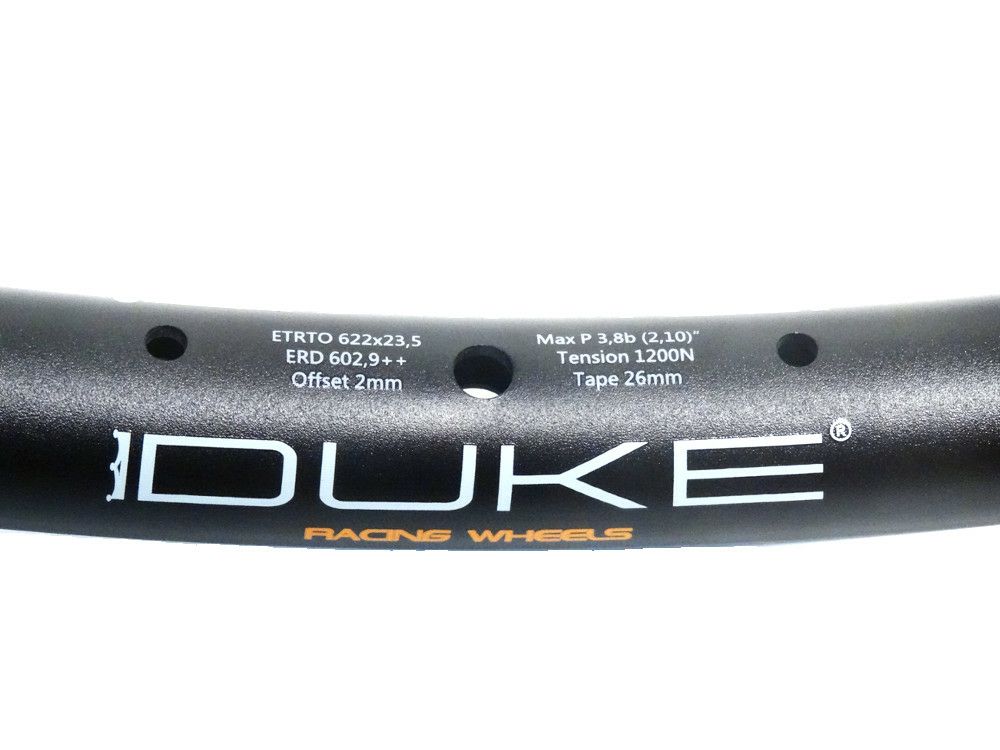

De flesta aluminiumfälgar anger max spänning till 1200 så att ett köpehjul skulle vara mycket hårdare låter suspekt. Har du kontrollmätt ekerns diameter så du jämför äpplen med äpplen?
Hjulbyggartråden

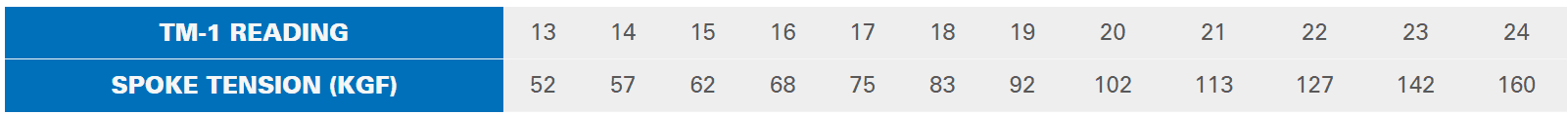

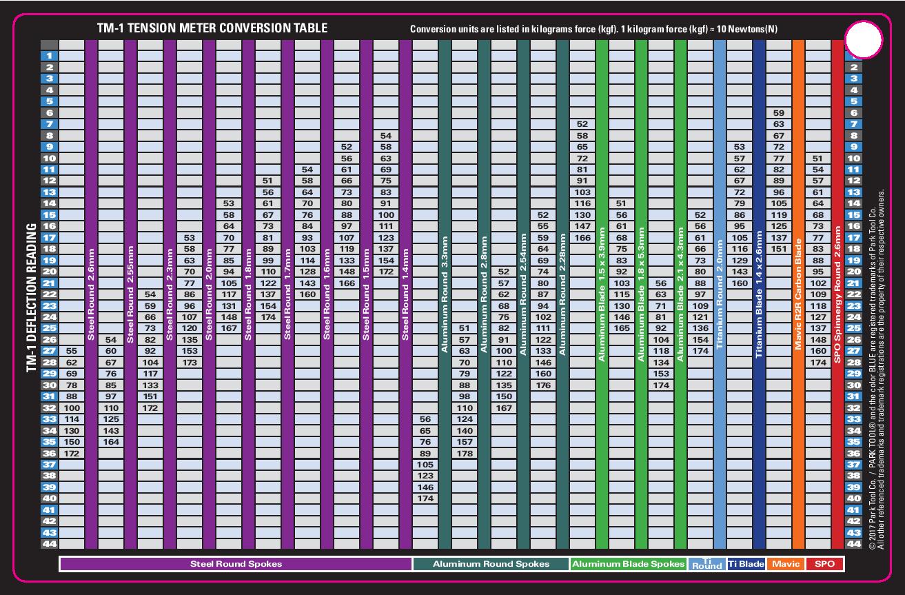

Jag avläser på 1.8 resp 1.5mm som stämmer med spec och den lilla mätbrickan som kom med.
Men jag får dubbelkolla när jag har mindre på jobb att jag kollar rätt kolumn och konverterar till rätt N.
19 resp 24 tror jag det är på mätaren.

Vilken tabell är det du använder?
Det finns åtminstone två och de skiljer, åtminstone en del
     Tabell 1             Tabell 2
     1,5   1,8            1,5   1,8
19   133    85            117    80
24     -   148              -   138
Gammal
Ny

Den nya som kommer med i lådan och som också stämmer med
Om vi antar att fabrikshjulen är maxade så slår det 15% vilket inte är en omöjlighet. Nån gubbe på internet som kalibrerar själv per eker-batch säger att den slår just 15%

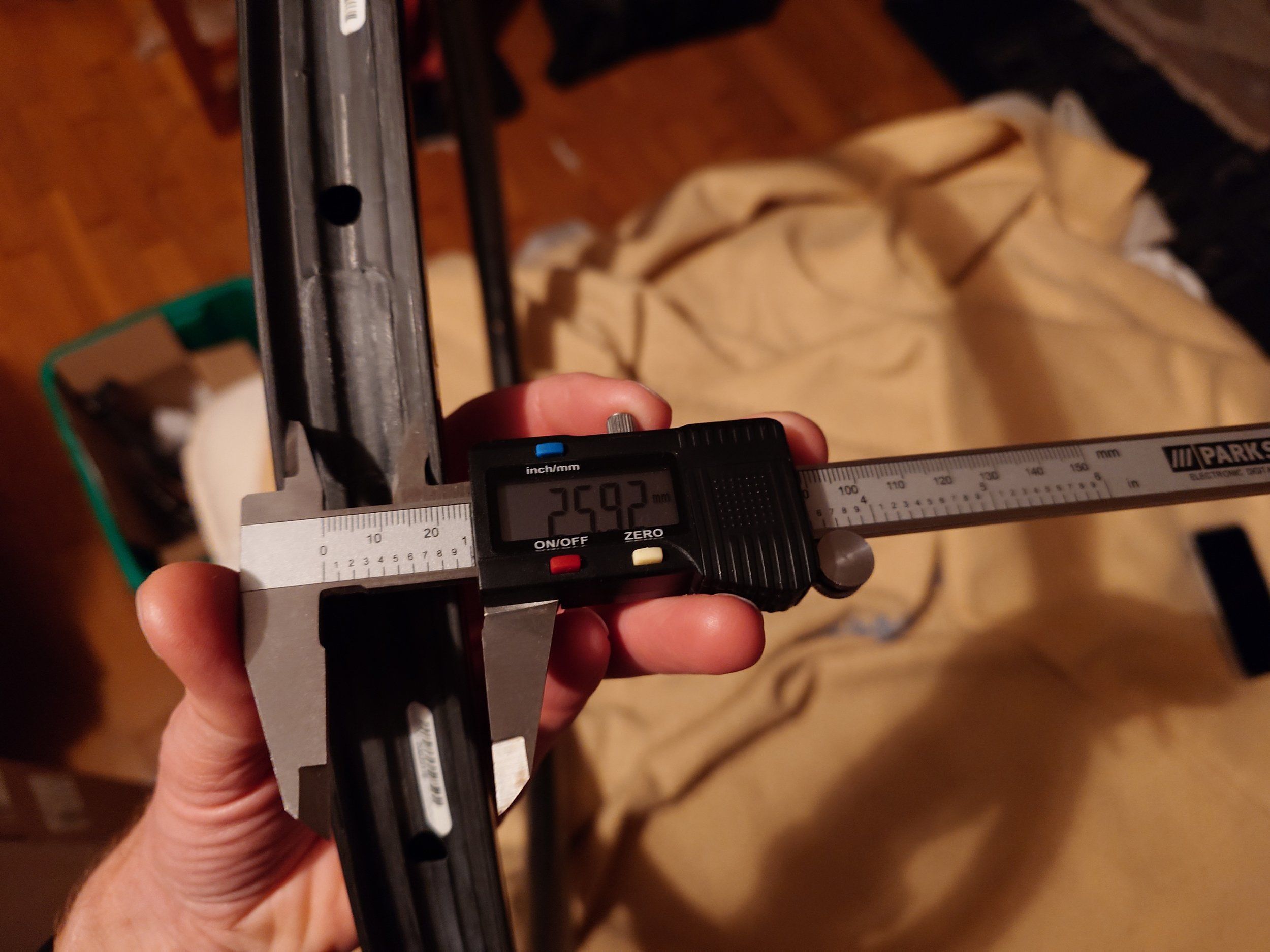

Jag har liknande erfarenheter av ekerspänningsmätare, det är en väldig massa osäkerheter inblandade och det är i stort sett omöjligt att veta att värdet man får ut stämmer med verkligheten. Använder den därför främst för att få värden att förhålla sig till för relativ spänning mellan ekrarna (tycker att det gör det enklare att justera när det är mer än en eker som är fel) och att göra grova jämförelser mot andra hjul.
Edit: När jag kollar ekertjockleken på DT Competition ett av mina hjul så mäter jag upp vissa ekrar till 1,75 mm (med mikrometer) istället för nominella 1,8 mm. Bara det ger uppåt 10% i avvikelse. På det ska man lägga osäkerheten vid avläsning och repeterbarheten mellan avläsningar.
1,8 mm:
1,75 mm:
När det diskuteras momentnycklar påtalar vissa väldigt mycket att dessa måste kalibreras regelbundet.
Köper man en lågpris ekerspänningsmätare med denna enkla konstruktion där allt hänger på hårdheten på en fjäder, som gissningsvis är nån enkel billig standardfjäder som kanske används för att hålla luckor stängda och annat oprecist så är det väl en god idé att i alla fall göra en enpunktskalibrering innan man litar det minsta på absolutvärdet?

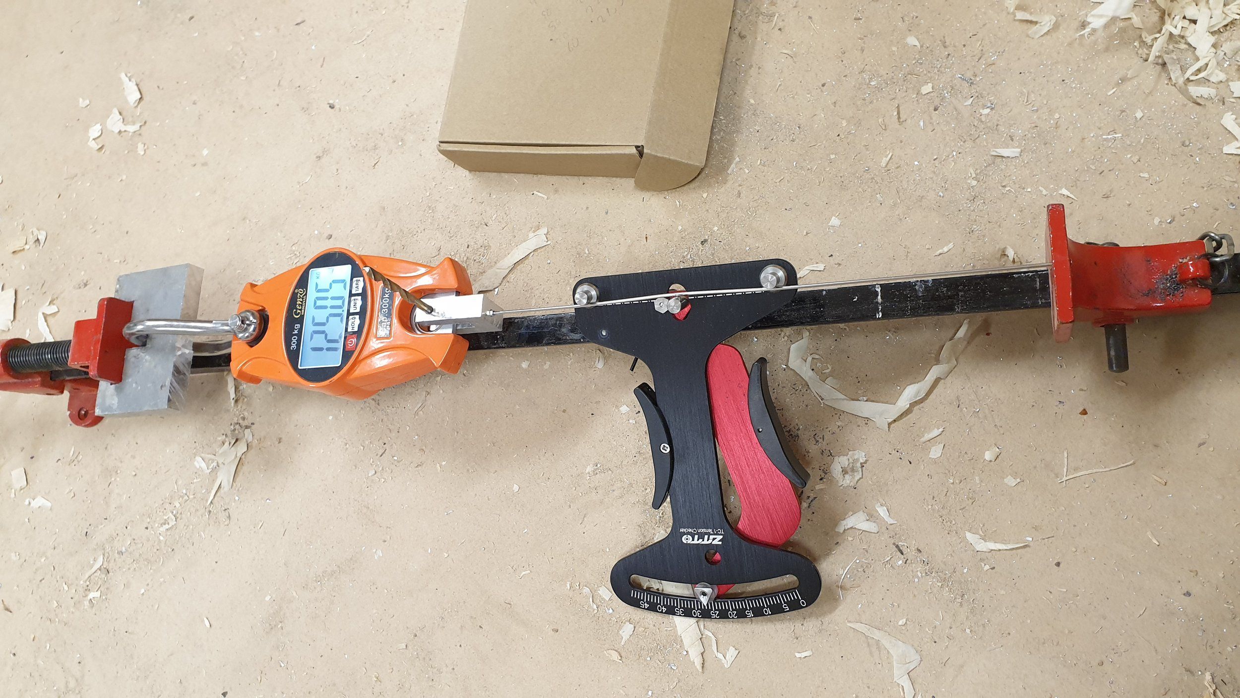

Jag köpte därför en enkel mätare, liknande TM-1 och byggde en jigg där jag kan spänna upp en eker mot en digital hängvåg och tänkte att om jag kollar målvärdet och kanske t o m gör en 3-punktskalibrering genom att mäta lite under och över, så borde jag ha en god chans att komma nära vettig spänning.
För relativa mätningar för en nybörjare borde väl annars även dessa billiga vara någon form av stöd för att se att spänningen är någorlunda jämn. Att spela på ekrarna funkar väl hyfsat, men det är väl minst lika oprecist, så har man inte bra gehör kanske en enkel mätare ändå är ett bra stöd för att konfirmera att man inte är helt ute och cyklar i början...?
Hjulbyggartråden
Själv har jag köpt en digital jaktvåg och kommer smälla ihop en kalibreringsrigg likt @landen s (inlägg #3370) fastän i förstaläget för straightpull.
Bara för att....
Jag gjorde samma sak, digital jaktvåg och en limknekt från biltema (man får skruva den åt fel håll sas) enkel hållare för ekern. sedan vet man för just de ekrar man jobbar med för tillfället...
Bara för att....
Det kan jag kanske göra - men kan jag lita på en jaktvåg och vad kostar det?

Man får väl göra en kontroll av vågen först...1300N blir väl ungefär 132 kg...så om man hänger upp vågen och letar reda på en lagom tung (lätt) kompis eller packar ryggsäcken så man kommer nära det så får man väl en skaplig uppfattning om vågen. Som nybörjare skulle jag nog tycka det känns bra att veta att/om mätaren i alla fall i slutändan ligger inom 20-25% från rätt. Det är jag inte alls säker på att jag skulle fixa utan. Kanske kan man med lite knåp komma bättre än så t o m...men absolut rätt lär det ju inte bli.
Det är inte supernoga men att mäta med ett mätverktyg år efter år utan koll känns avigt, i industrin ( på min gata i stan) finns regelbundna kontroller av mätverktyg av en anledning.

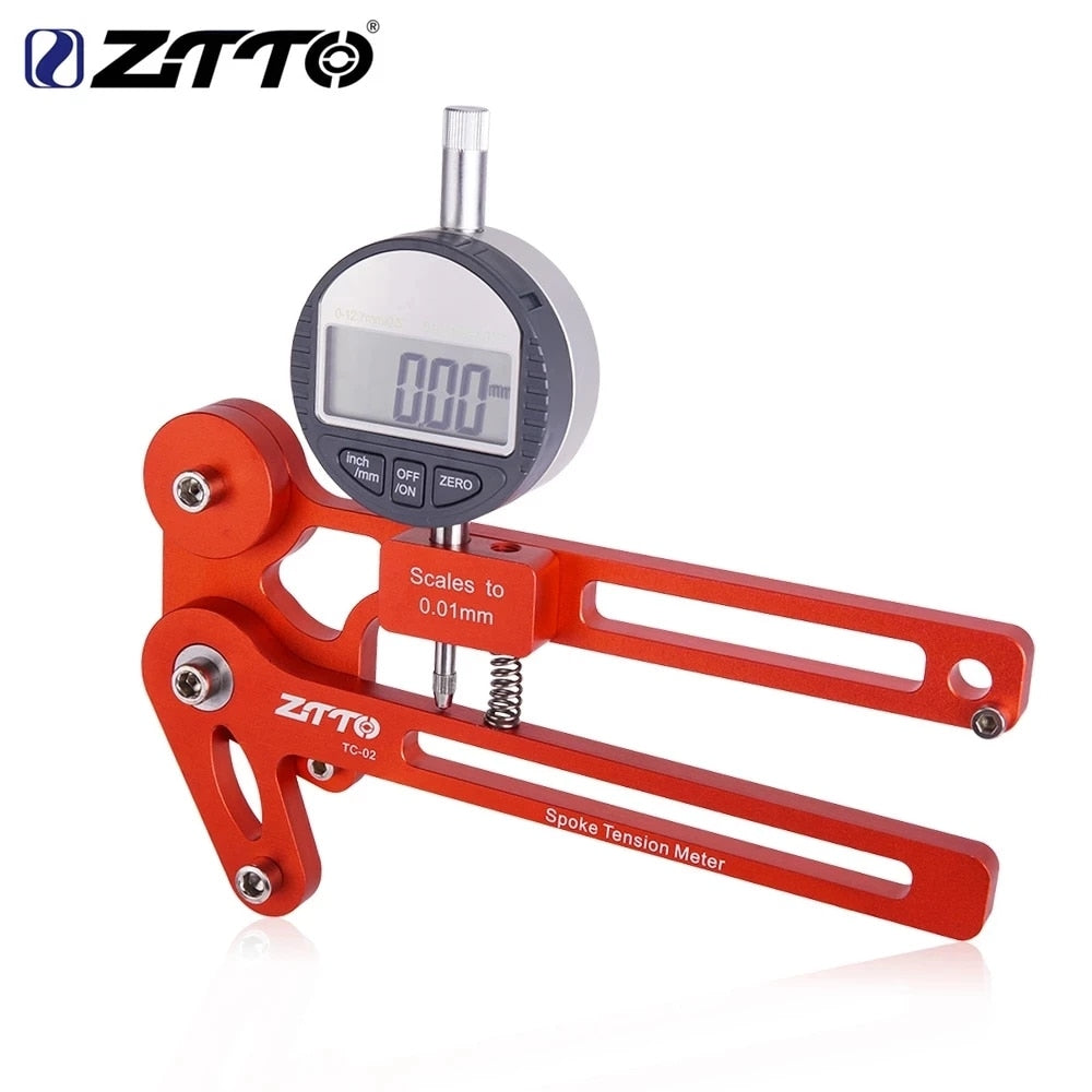

ZTTO säljer ju även en annan modell av ekerspänningsmätare
Är det ngn som har använt den och/eller jmf den med TM-1 (eller ngn av kopiorna)?

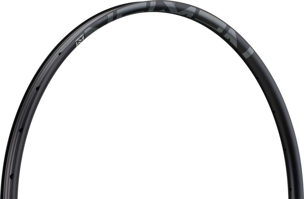

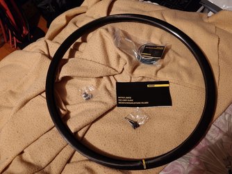

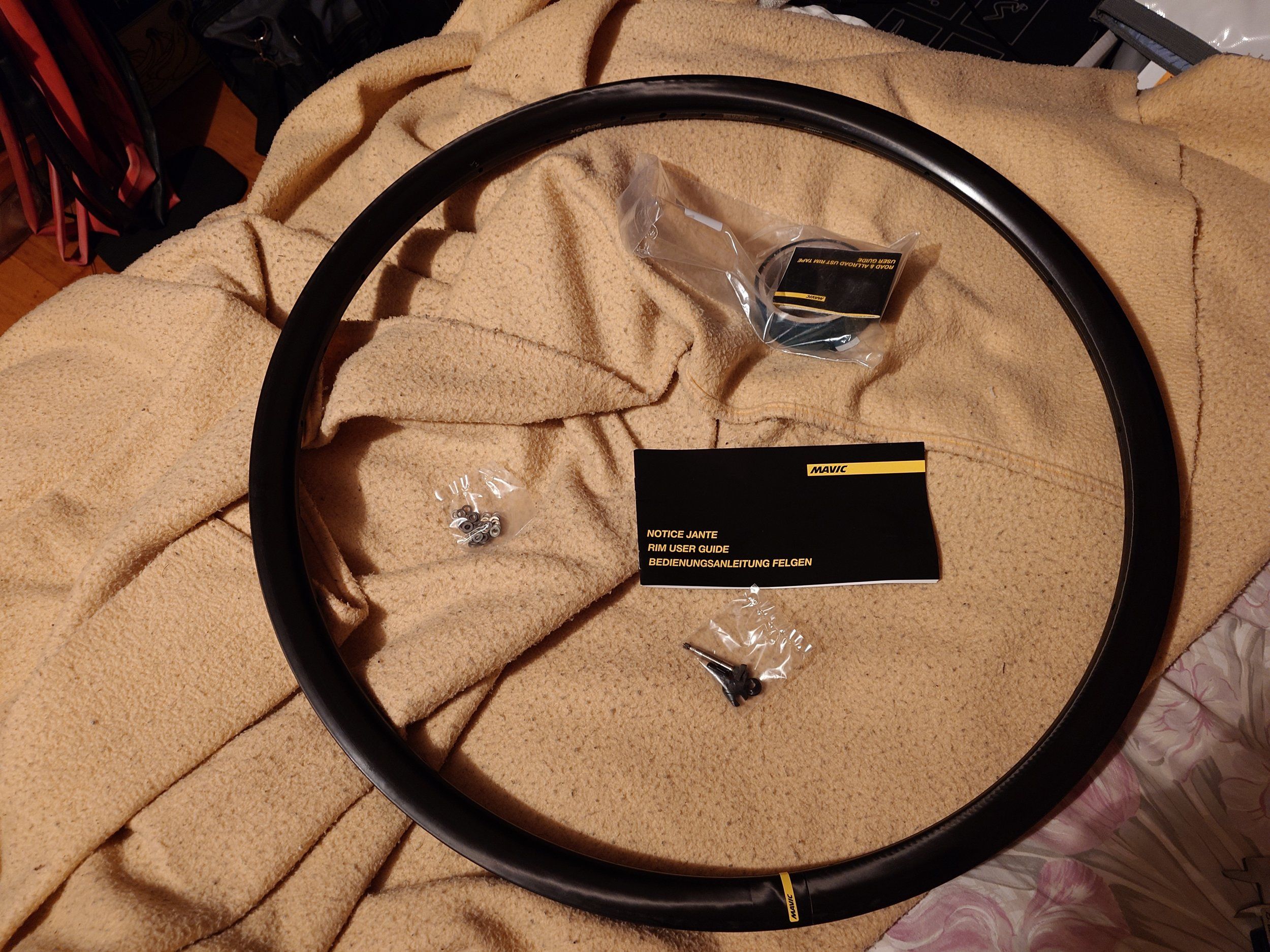

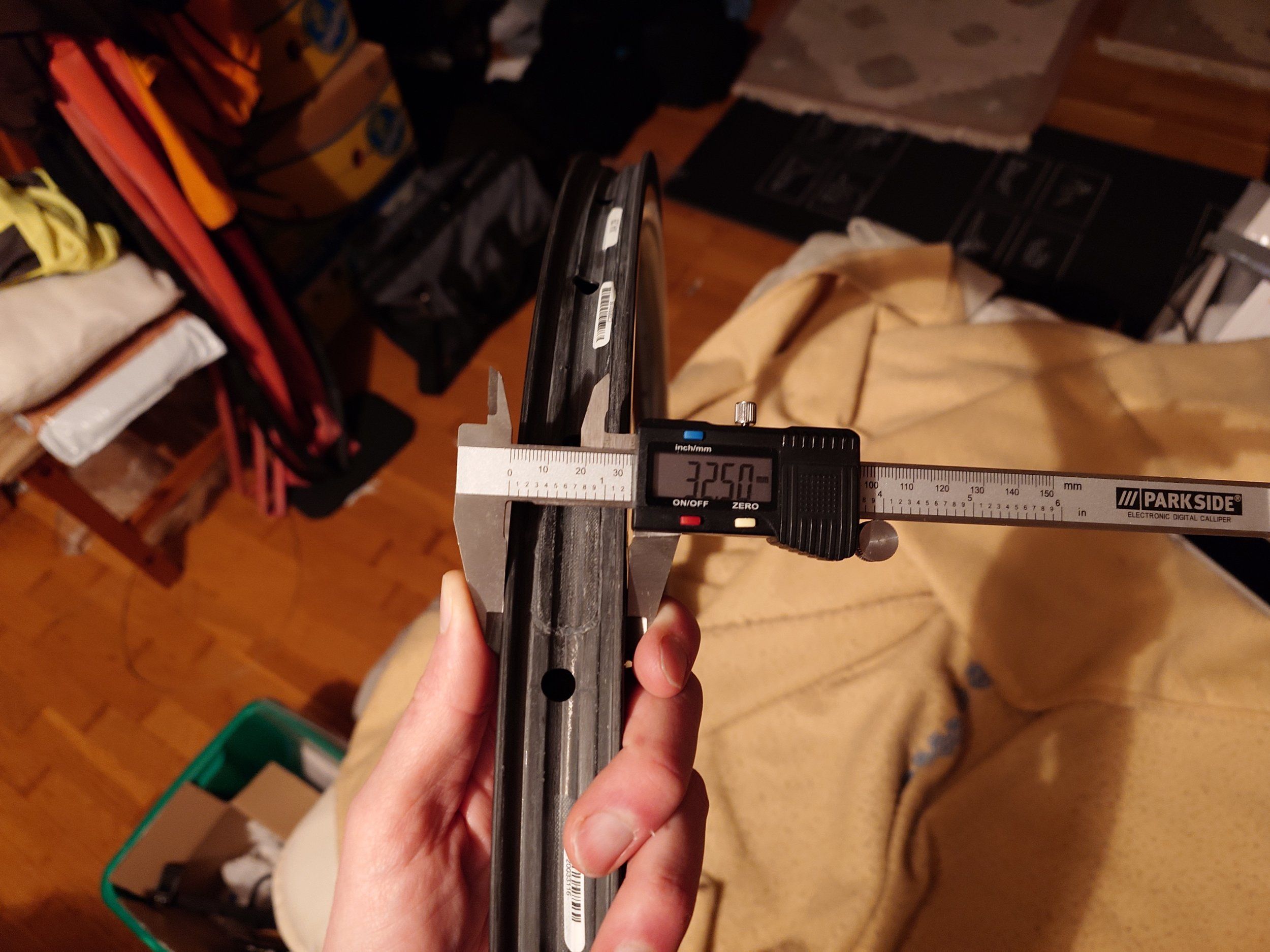

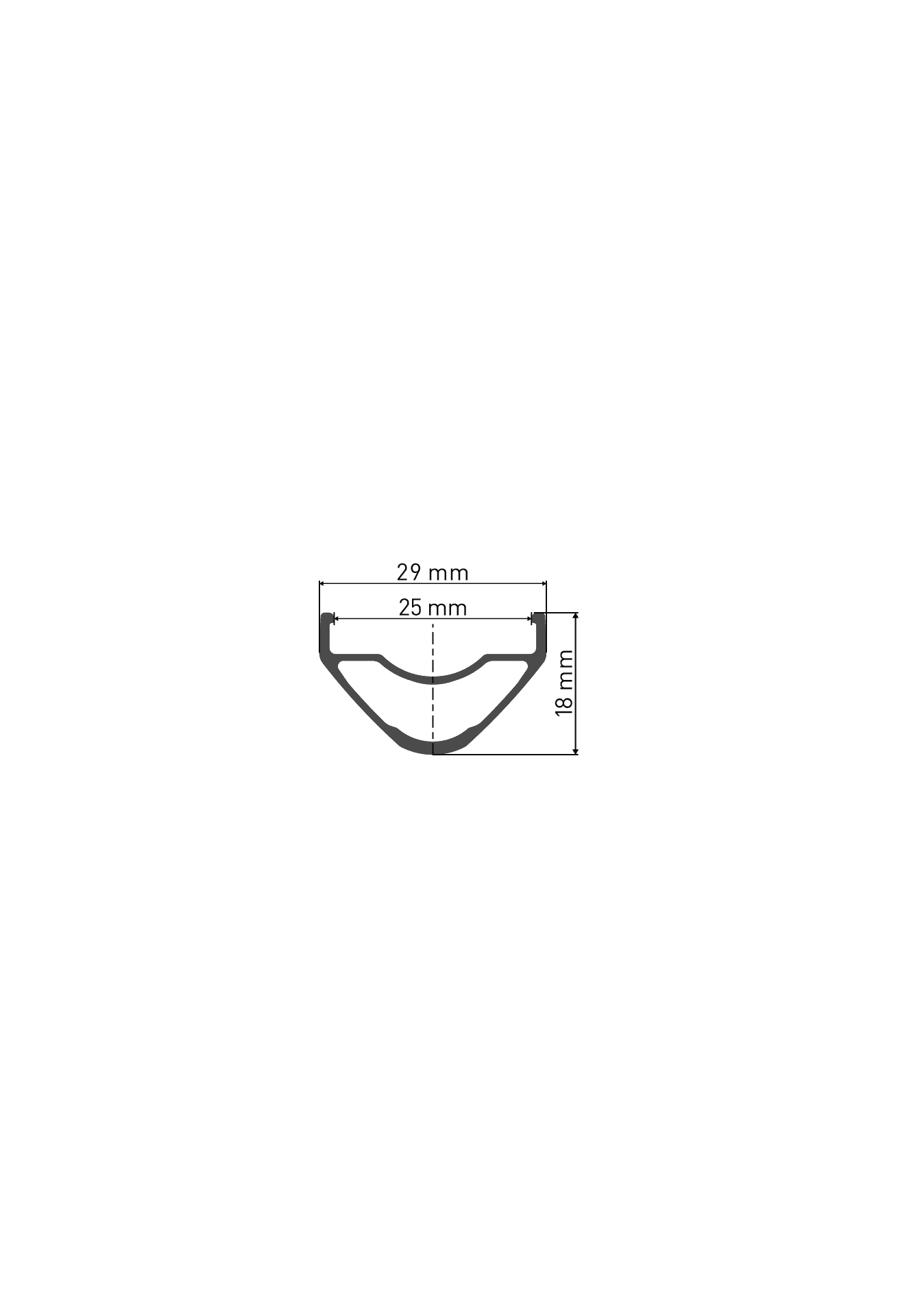

Finnes en fälg med 28 hål. Till grusvägscykeln. Tänkte bygga för 12 millimeters genomgående axel samt kunna konverteras till 5 mm. Bredd 100 mm. Nuvarande cykel har 5 mm.
Så några förslag på nav och ekrar?
    782.5 KB · Besök: 57
    367.9 KB · Besök: 57
    460.9 KB · Besök: 57
Hjulbyggartråden
Hjulbyggartråden
Till en Mavic fälg är det väl trevligast med ett Mavic nav såsom detta: https://www.tradeinn.com/bikeinn/sv/mavic-road-hub-disc-cl-front/137298875/p
Och sen Sapim D-light eller XC-Ray beroende på smak, så länge de är i silver.
Det blir nog en snikvariant.
https://www.mtbiker.shop/shop/wheel...b-cl-12-front-hub-cl-28-holes-12x100-oem.html 40 euro.
Plus konvertering till QR för 14 euro.
Tror jag ska ta dessa ekrar för 30 euro.
Men först ta reda på ekerlängden.
Men sedan tillkommer 25 euro i frakt.

Hjulbyggartråden
Nytt projekt på gång och behöver alufälgar till 622-hjul, 32-ekrade för skivbroms.
Syftet är stökig gravelcykling alternativt långcykling. Priolistan i fallande ordning är:
- Hållbart
- Prisvärt
- Lätt
- Lagom brett (23-25 mm innerbredd)
- Assymetriska ekerhål
Om man kollar rena "gravelfälgar" hos diverse tillverkare så är de ganska tunga och väger över 500 gr av oklar anledning. Tittar man däremot på XC-fälgar är dessa ofta lättare och bredare på samma gång, men följaktligen med lägre höjd. Givet att jag inte öht letar aerofördelar måste jag väl kunna köra så låga och lätta som bara möjligt väl?
Vad jag hittat hittills efter 10 minuters letande:
DT XR391 på 440 gram:
EDIT:
Duke Lucky Star Ultra på 370 gr. För lätt för cyklist på 80+ med lite klipp i benen/stökcyklarambition?
EDIT igen:
Dukes logga verkar vara etsad/tryckt och därmed inte möjlig att ta bort, och då går nog de fälgarna bort dessvärre..
EDIT, fyller på efter tips:
Newmen EVOLUTION SL X.A.25, 400 gr. Cred @erolwi
Har ni några andra vettiga förslag i bakfickan??
