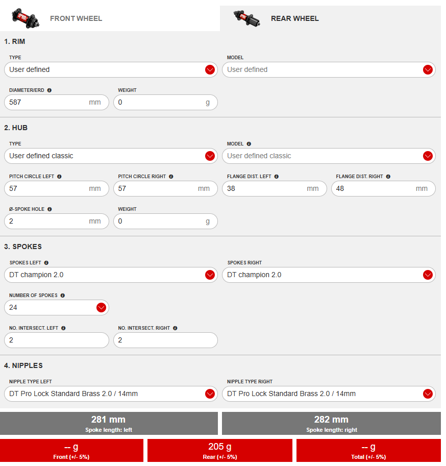

Ikväll ska jag förhoppnkingsvis klara bygga ihop mitt "Stans MK4 Flow".
Set blir tredje gången gillt då jag inte lyckats köpa rätt längd på ekrarna innan.
Tror min input till DT swiss spoke calculator inte gett rätt output.
Är det någon annan som också har använt DT swiss för "ej DT-swiss komponenter" och upplevt att beräkningssnurran angett för lång längd på ekrarna mot vad du faktiskt behöver ?
Jag har tagitkjomponenttillverkarnas mått (Nav=Nukeproof, Fälg=Stans, 3mm offset) och matat in de uppgifterna.
DT swiss calculator har funkat bra då jag använt DT swiss komponenter.
Det har stämt men offset är lite svårt att fatta... Finns det offset i dt's?

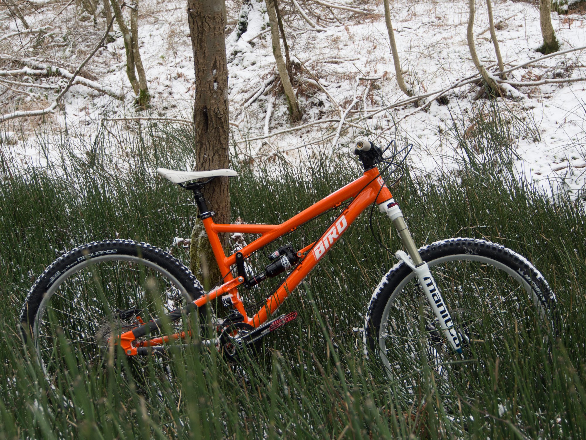

Hjulen till den här byggde jag med DT Revolution rakt igenom.
Förbrukade 2 uppsättningar fälgar, en bakdämpare, en ram och en gaffel på den cykeln. Cyklade på den aktivt 2016-2019. Noll ekerbrott.

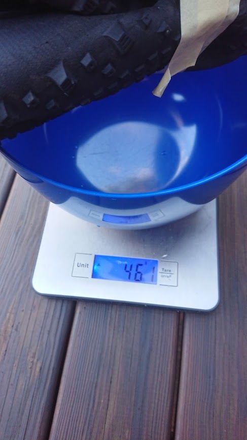

Men om du bygger hjulen för att det skall märkas skillnad när du använder dem
så betyder ju den roterande vikten mer än totalvikten
Den roterande vikten beror ju till allra största delen på både däck och fälg,
så varför inte börja med riktigt lätta däck?
Tex fanns Thunder Burt åtminstone tidigare i en version under 465g
De är tyvärr(?) tyngre nu
schwalbe-reifen-thunder-burt-29-x-210-super-race-addix-speed-evo-tle-transparent-skin~7.jpg

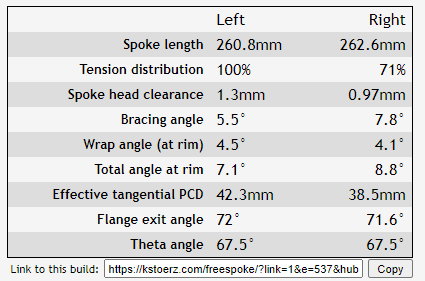

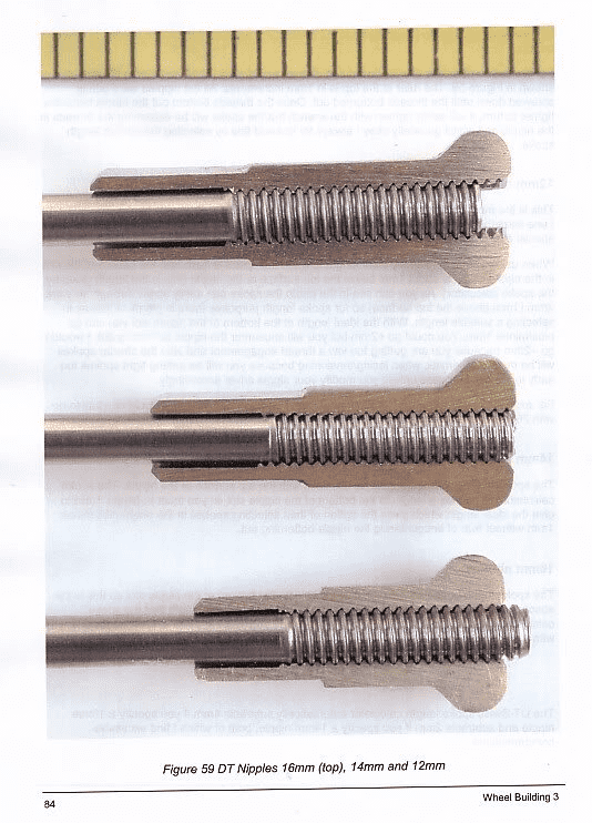

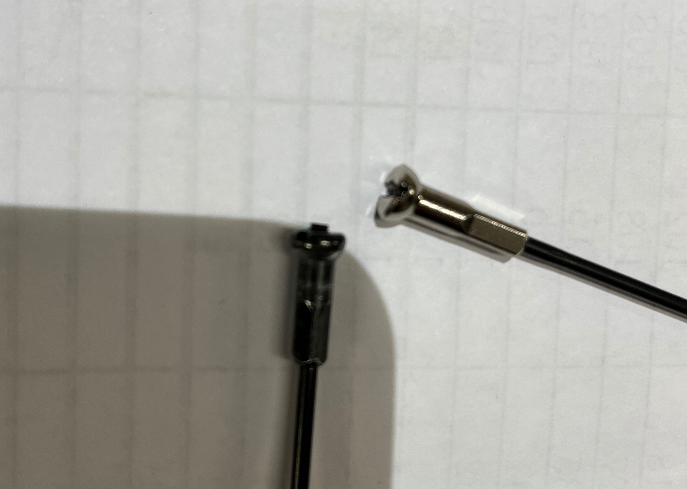

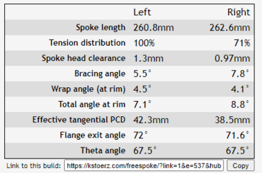

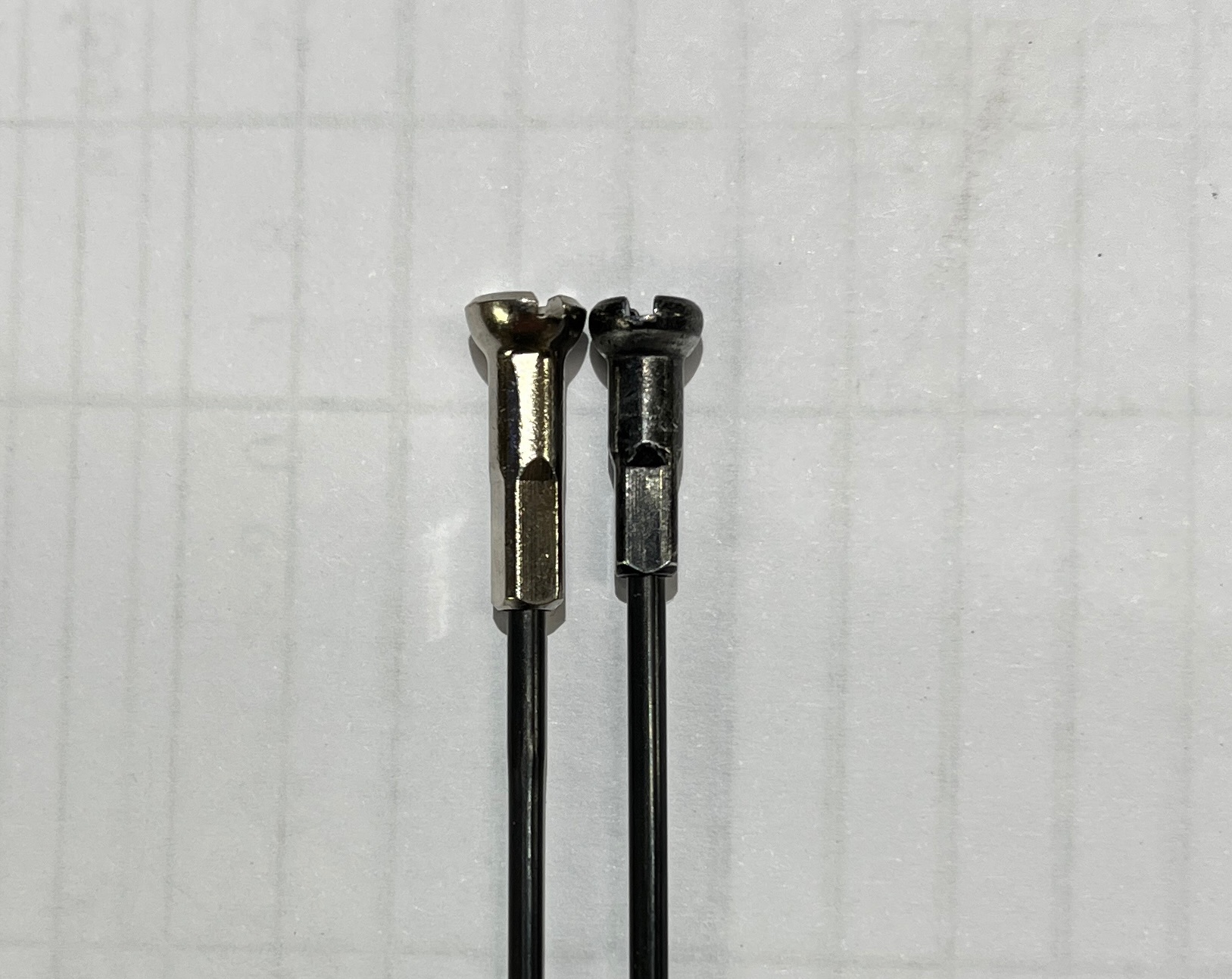

Jag behöver hjälp att identifiera nipplar. Jag har byggt ett hjulpar med Sapim Polyax 14mm. Jag skall bygga ett par hjul till snart, behöver 16mm nipplar till det. Jag har en påse med 16mm sapimnipplar som jag fick på sportson förra året men jag blir inte riktigt klok på vad de är för några nipplar. Och är de svarta verkligen polyax?
Problemet med de silvriga 16mm är att ekern precis tittar fram vid spåret när den är max iskruvad. Enligt sapim skall nippellängden inte påverka hur långt in man kan skruva ekern men så är inte fallet här.
Oklar sapim till vänster. Polyax (?) till höger
Ekrarna max iskruvade. Lite suddig bild med budskapet går nog fram.
Och slutligen. Jag tänkte avrunda neråt, till 260 och 262. Är det dumt?
Hjulbyggartråden
Antagligen är det inte DT nipplar
Det skulle även jag göra
Hjulbyggartråden
Det verkar som att det är den silvrig nippeln som är en outsider. Den är 6,36mm på huvudet. Polyax skall tydligen vara 6,0mm, vilket de svarta är.
Jag beställer nya nipplar till de kommande hjulen helt enkelt. De silvriga, något oklara, får ligga i lådan i väntan på bättre tider eller en höststädning.

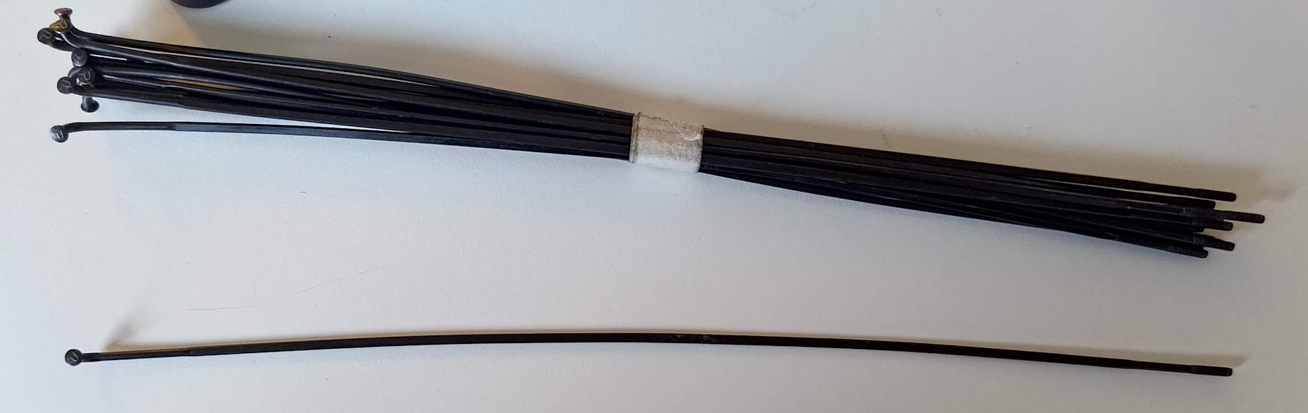

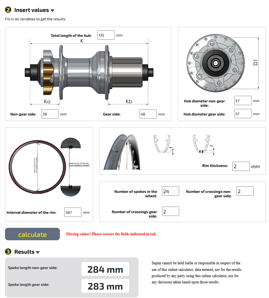

Tittar på att köpa ekrar till ett vinterhjul som ska byggas om.
Samma input hos Sapim vs DT Swiss ger olika rekommenderade längder.
Jag är rätt säker på att original-ekrar var 280/282 eller möjligen 280/281 men de gick sönder som tändstickor så inte säkert det var helt rätt från fabrik.
Har köpt några enstaka ersättningsekrar när hjulet pajade och då fick jag rek av cykelmekanikern att det var 280 mm som gällde så det har jag iaf köpt och de satt nog rätt bra. Funderade aldrig på att det var för långa ekrar.
Hade 283 mm ekrar hemma och testa med men de verkar för långa.
Är måtten i DT Swiss kalkylatorn mer rimliga att gå på? 281 mm eller mix av 280/282 mm?
Hjulbyggartråden
Jag har manuellt mätt längden på ekrarna som ska bytas monterade i fälg. Navhål till ekernippel är 268 och 270 mm.
Nipplarna vanliga 14 mm. Även testat kalkylatorn hos kstoerz.com
De fortsätter rapportera 283/284 mm men det matchar inte mätning ovan eller erfarenheten att försöka stoppa in 283 mm ekrar i fälgen.
Fortsatt osäker, men lutar mot 3x14 280 mm ekrar och 1x14 282 mm ekrar.

Hej, ska köpa ekrar (med rätt längd den jär gången)
Någon som provat:
https://kstoerz.com/freespoke/
Väldigt bra sida !
(om beräkningarna funkar) Jag har valt ett standardnav och standardfälg som fanns att välja.
Men har någon provat sidan och kan ge återkoppling att beräkningarna stämmer?
Hjulbyggartråden
Ja, som svar på båda frågorna
Varför inte använda just de nav och fälgar du ska bygga med?
Ytterligare en bra sak är att du kan kolla vad skillnaden i ekerspänning mellan sidorna blir
"Tension distribution"
Blir den, säg 70% kan det vara idé att välja ekrar med så nära 70% tvärsnittsarea som möjligt,
då får du ett bättre hjul.
<REDIGERAT>
Till det här hjulet valde jag DT Comp och på andra sidan DT Rev
Hjulbyggartråden
Ja, det är ju lämpligt om man ska köpa rätt längd på ekrarna 🙃
Som tur hade hemsidan färdigdefinierat i sin databas både navet och fälgen jag ska använda.
Navet är hursomhelst ett Shimano-nav och det var svårt att fatta vilka mått som shimano använder sig av för navet. Shimano tänker litet annorlunda.
Hemsidan anger däremot mer användbara mått för Shimano-navet, som den använder i beräkningen.
Jag var osäker på hur "rätt" måtten är på de fördefinerade komponenterna i databasen. (Men det skrev jag inte, så jag förstår varför du HåkanC undrade )
Mvh
Emil

Om jag nu får ekerlängd=275mm.
Köpa 274 eller 276mm ? Vad ger bäst odds ?
Vilken längd fick du inkl decimaler?
Generellt brukar det fungera bäst att välja kortare ekrar, men om 275mm istället är 275,5 (eller mer) kan det fungera bättre med 276mm ekrar
Klicka på min FreeSpoke-länk i #6.473, där fick jag 282,7 och 281,7mm och jag valde jag 282mm till båda sidorna. Men pga spänningsskillnaden olika ekrar: Sapim Race och Laser.
Hjulbyggartråden
håller med. ngn mm kort är lättare spänna upp med skruvmejsel, och man slipper ekernyckel.
är fälgen enkelbottnad är det viktigt att inga ekrar är för långa, är den dubbelbottnad spelar det mindre roll.
det är viktigast att platta sidan bak stämmer, där är spänningen högst. den råkar också vara kortast.
