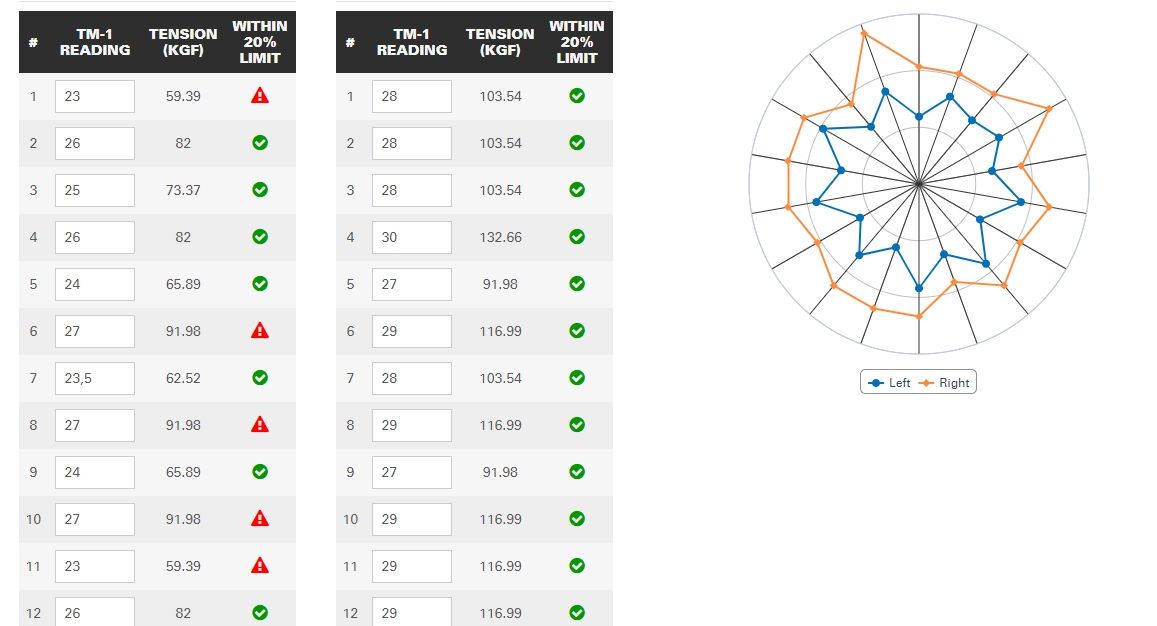

Sitter och bygger ett bakhjul och får ett sick-sack mönster i spänningsbilden, balanserar jag ut den på ena sidan, t.ex drivsidan så flyttar den sig till den andra och balanserar jag ut den andra flyttar den tillbaka till den första. Finns det någon vedertagen metodik/tankesätt för att balansera denna Trail/leading obalans?
Hjulbyggartråden
det skall vara betydligt mer spänning på platta drivsidan. och spänner du ena sidan, ökar förstås även andra sidan.
det brukar vara smidigast att förspänna platta sidan något, så att fälgen hamnar en mm eller två åt det hållet, och sedan slutjustera på andra sidan. den har sas lättare utväxling på nipplarna, och man slipper driva dem så hårt.
har inte tänkt på om der skiljer på ekrarna innanför eller utanför navflänsen, men någon skillnad bör finnas eftersom de inre har en genare marginellt kortare väg. även här är det förstås en balansering i spänning, mellan leading och trailing. går alltid på ton, och har ingen tensiometer, avser inte heller att skaffa en.
har du flätat ekrarna krånglar det till ekvationen något.
brukar vid inledande uppspänningen alternera mellan sidorna, och mellan leading/trailing. tar alltså bara en sort åt gången, och det blir alltså fyra varv per omgång. på det sättet kan man gå mycket snabbare fram räknat per eker, utan att hamna i svårigheter. på slutet balanserar man först ut tonen, sedan alternerande radiellt och sidokast några varv tills det blir bra.
det tar mig kanske tre kvart att bygga och justera klart ett hjul. utan rikställ.

Tack för svar, det är klassisk över över under 3-kors, drivsidan har spänning som ligger strax under vad fälgen är klassad för, spänningen på skivsidan får ju bli vad den blir när fälgen är i rätt läge (dish).
Jag har tensiometer och avser att använda den :)
Ska laborera lite till men jag har som sagt svårt att få bort leading/trailing obalansen på båda sidor samtidigt även om det känns som det borde vara lätt..
Visa bilaga 521741
Tycker det verkar lite konstigt, det är inte så att något hamnat fel när du strängat upp hjulet? Jag har dock inte använt mätinstrument för ekerspänningen så vem vet de hjul jag byggt kanske ser likadana ut, funderar faktiskt på att skaffa ett sådant verktyg.

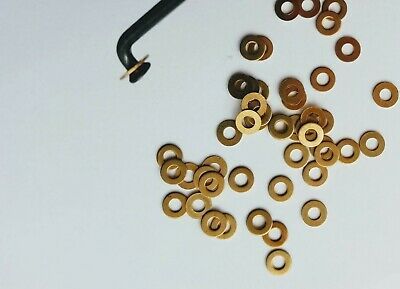

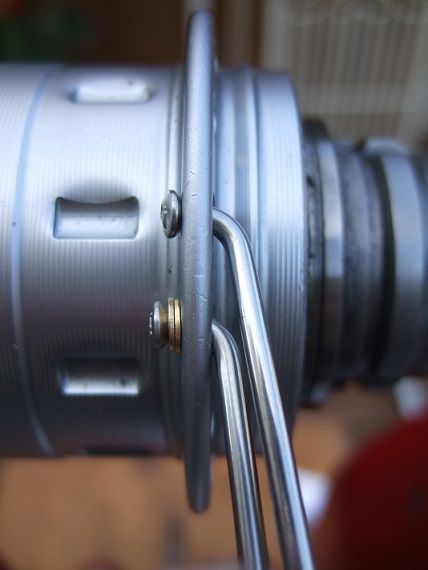

Om det ändå är svårt att få till ekerböjen kan kanske ekerbrickor vara bra att använda
Som syns på bilden nedan kan de göra skillnad
Visa bilaga 521968
Visa bilaga 521969

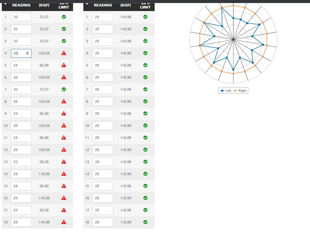

Jag gjorde såhär att jag ställde in alla ekrar på kassettsidan att ligga på 29 (eller ~117kgf). Då fick jag en bild enligt nedan:
Detta är i mitt huvud en fysisk omöjlighet då det skulle innebära att alla trailing ekrar skulle ha en större sammanlagd spänning än alla leading ekrar (vilket skulle ge en slutlig resulterande kraft vilket skulle sätta hjulet i rörelse, vilket såklart inte händer :) ). Jag testade att hålla verktyget i olika riktningar (parallelt med ekrarna eller vinkelrätt rakt ut från hjulet och det skiljde ca 3 "parktoolmätarenheter" vilket helt klart skulle kunna förklara detta fenomen. Jag ska experimentera vidare under helgen.
Tillägg: Om jag mätte alla ekrar lika (parallellt eller vinkelrätt) skulle ju detta rimligen bara resultera i en förskjutning av alla värden, dock går det inte att komma åt alla ekrar lika p.g.a. 3-kors och stort nav samt 26" fälg så jag är mer och mer övertygad om att felet ligger i mätmetoden.
Visa bilaga 522142
Kanske har du fått till världens första riktiga perpetuum mobile?
Nä, jag tror du har rätt i att det är felaktiga mätvärden.

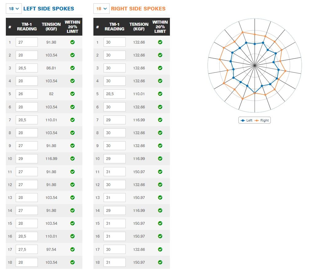

Sådär, lite kvällspyssel. Ny mätmetod, hjulet skapligt rakt, centrerat och runt. Kontrollmätning visar att alla ekrar ligger inom 20% av varandra (efter att en eker spänningsjämkats med de kringliggande) vilket ska anses ok enligt parktool :). Hjulet är på inga sätt perfekt men tillräckligt bra och jag planerar att göra om proceduren när jag kört med det en del.
Hjulbyggartråden
Grattis till hjulbyggandet
Vad gäller mätmetoden tycker jag att det kan vara bra att knäppa på ekrarna med naglarna (spela harpa), åtminstone för mig är det enklare att då höra små skillnader istf att kunna se små mätskillnader med TM-1.
