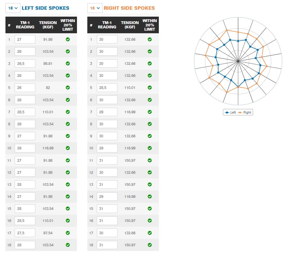

Sådär, lite kvällspyssel. Ny mätmetod, hjulet skapligt rakt, centrerat och runt. Kontrollmätning visar att alla ekrar ligger inom 20% av varandra (efter att en eker spänningsjämkats med de kringliggande) vilket ska anses ok enligt parktool :). Hjulet är på inga sätt perfekt men tillräckligt bra och jag planerar att göra om proceduren när jag kört med det en del.
Visa bilaga 522236
vad är det för Excel/app som används ovan? ska gå igenom lite hjul nu under vintern :)

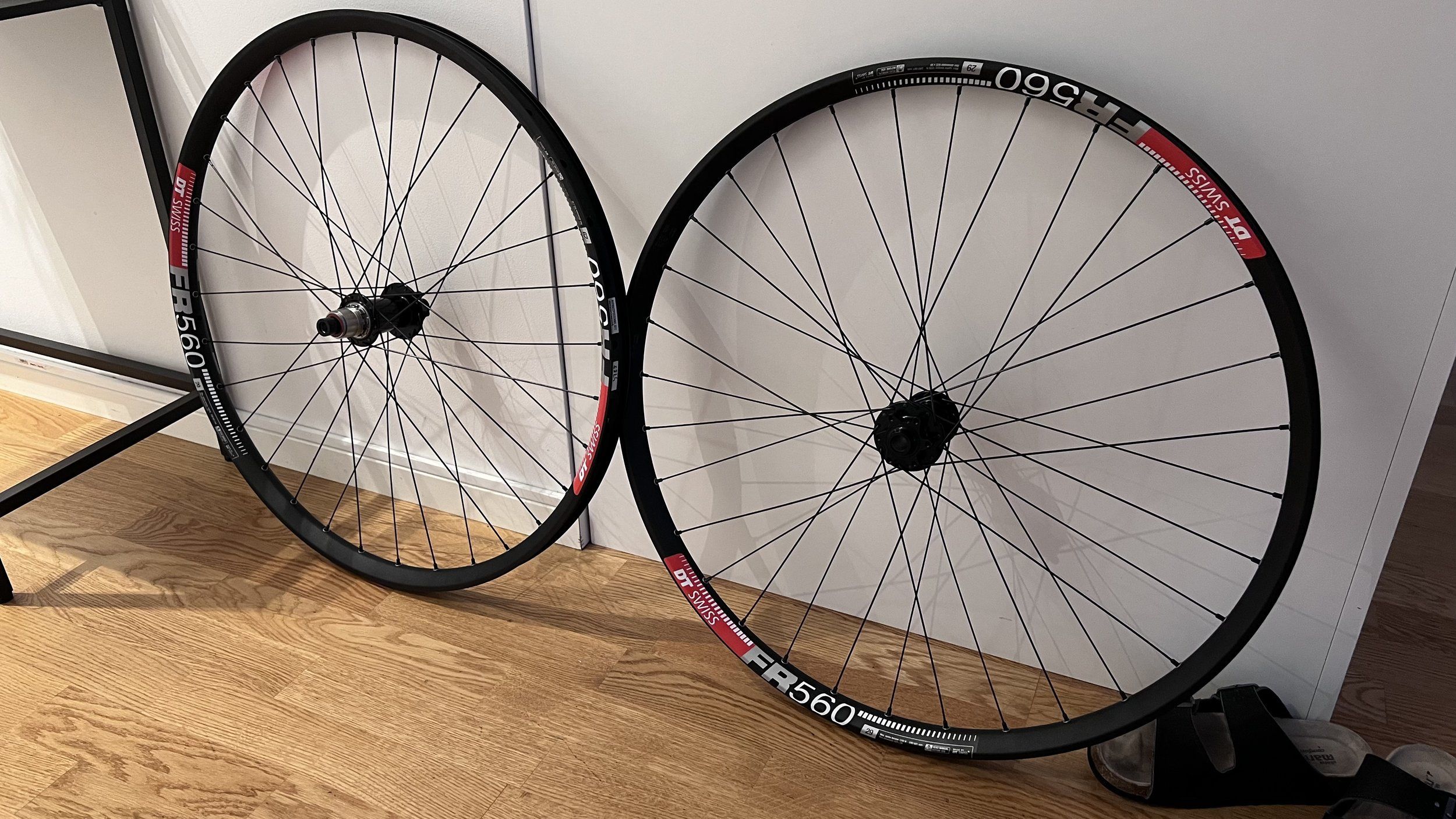

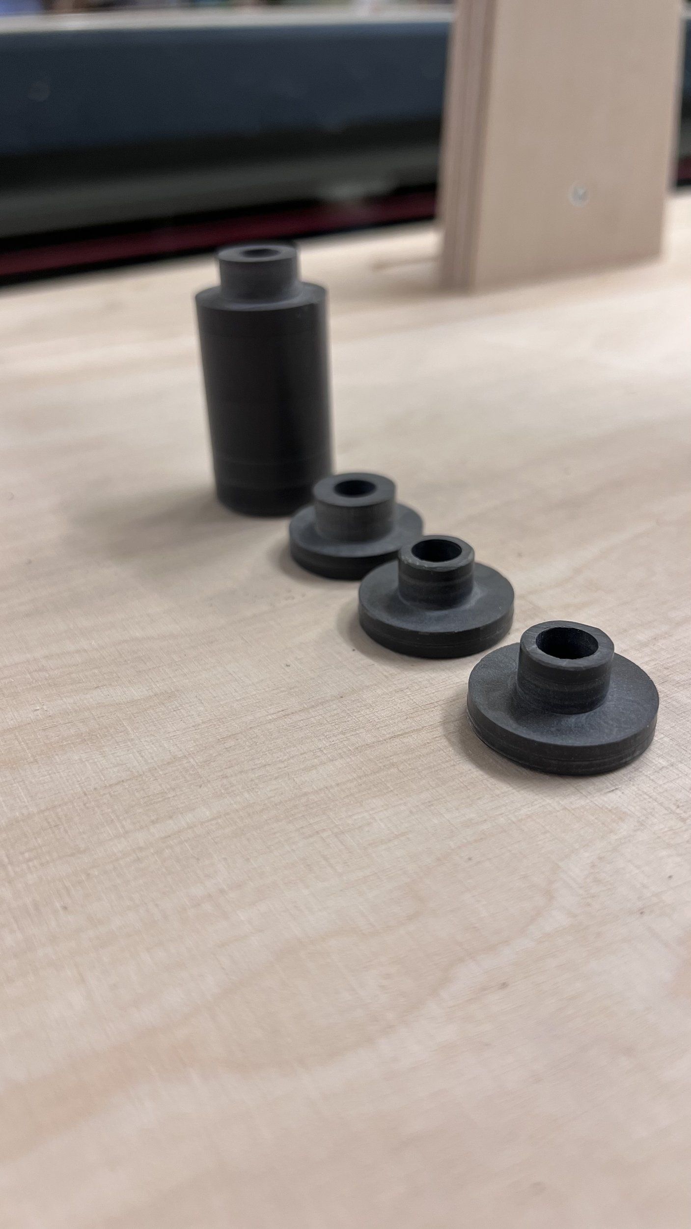

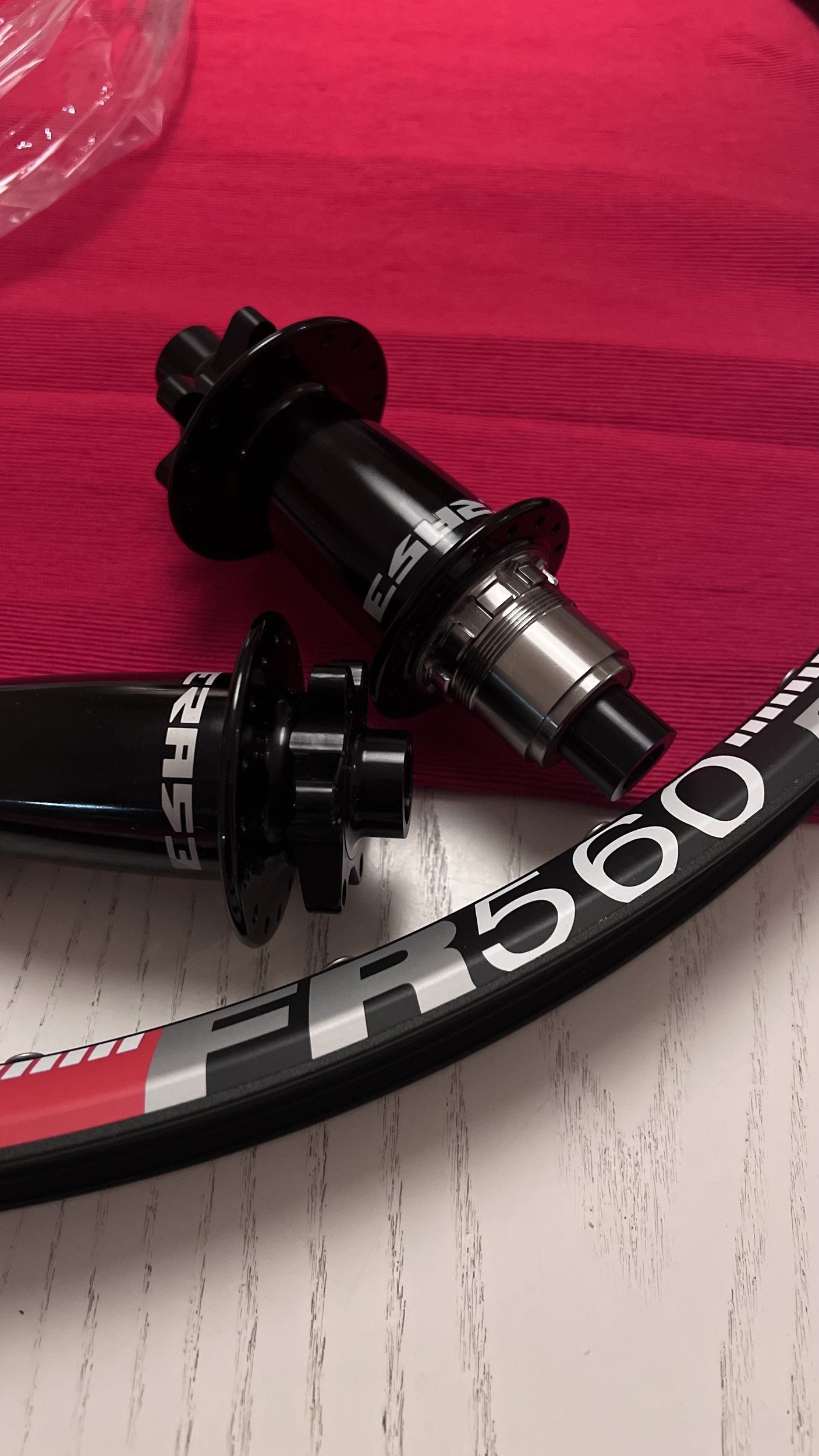

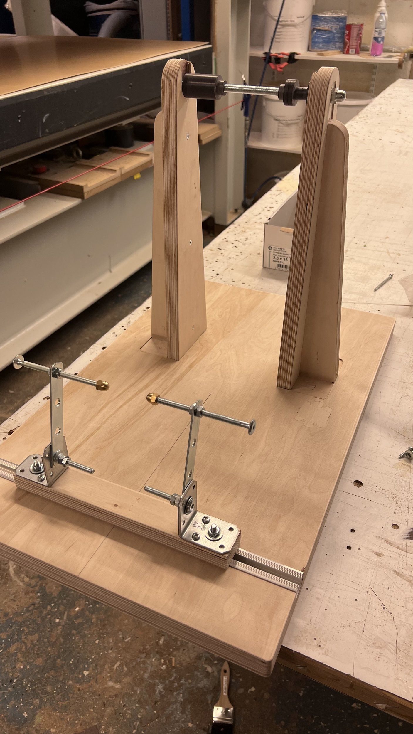

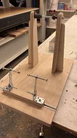

Hej hjulbyggare!
Varit sugen på att bygga hjul länge nu. Slog till på FR560 med Sapim race/d-light på ERASE hub. Allt köpt hos Fredrik på FL Cycling.
Byggde mig igår ett riktställ men ska tweaka det lite till för att göra det än bättre. Köpte mig även en Parktool TM-1. Här kommer lite bilder.
Distanserna är för boost 110 och 148.
Fix som ska göras på stället är
* flytta justeringskenan närmre hjulet
* högre sidor för att kunna få plats för hjul med däck på
* fräsa slits för gängstaven så hjulet enkelt kan lyftas ur stället
* metallplatta för en klocka med magnet
* bygga någon slags jigg för att mäta dishavstånd
Hoppas ni tycker detta roar en tisdag.
Mvh, Anders

Hjulbyggartråden
Hej hjulbyggare!
Mvh, Anders
Jag hade ersatt mässingskupolmuttrarna med något i plast för att inte repa fälgen..

Snyggt bygge! Jag saknar mitt hemmabyggda rätt ofta, köpte Park Tools TS2 men tycker inte det är nämnvärt bättre än det jag byggde själv liknande ditt.

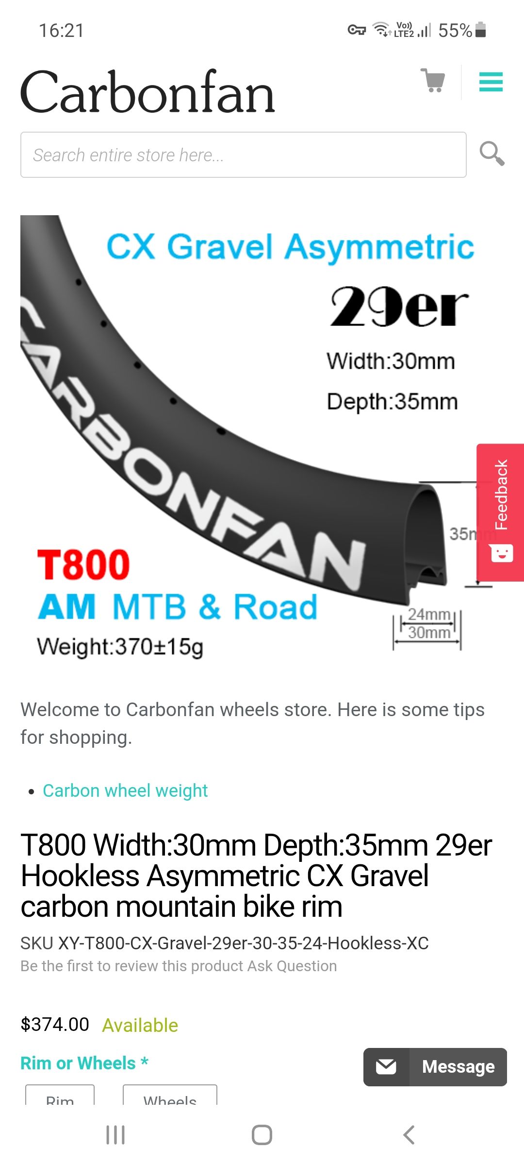

Nya gravelfälgar på g.
Utrett nu också sambandet mellan Carbonbicycles och Carbonfan.
Samma företag men Carbonfan är den nya hemsidan och Carbonbicycles den gamla,ännu, inte nerstängda.
Är det de här?
Jag tyckte de verkade dyra först, men såg sedan att priset var för två.
Kommer du att ha samma fälg och ekerantal både fram o bak?
Hjulbyggartråden
Är det de här?
Ja, 28h, 3-kors. Dom kostar 196$ tror jag i min konfiguration.

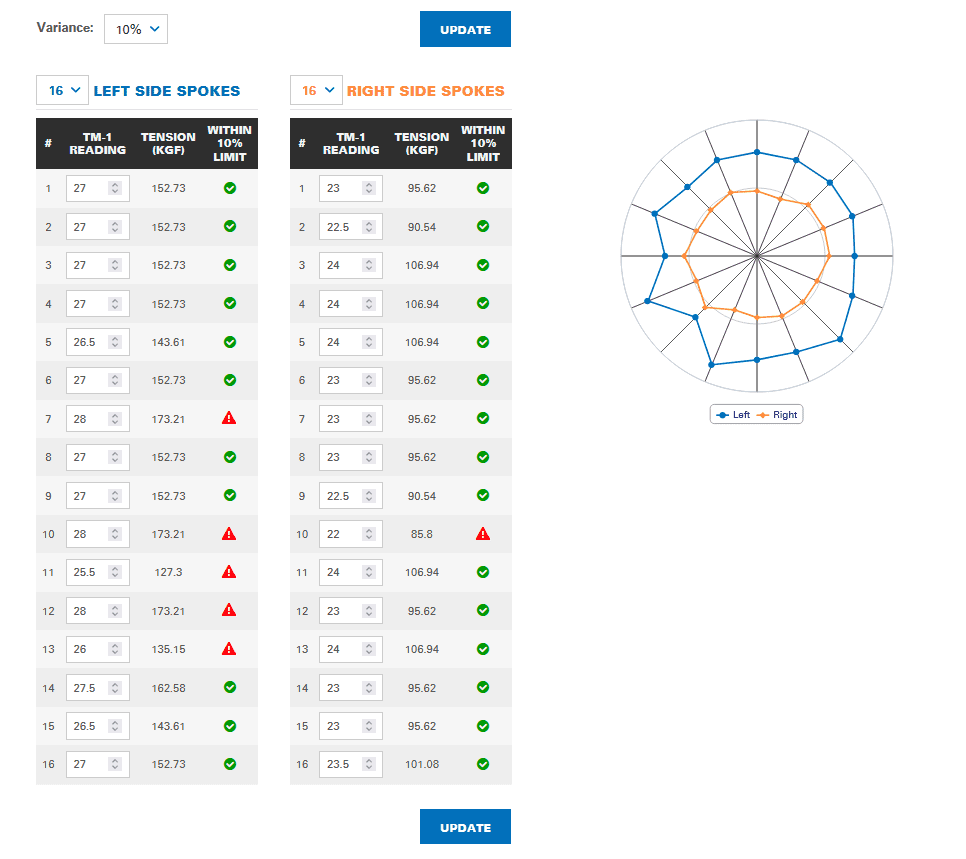

Så... försöker lära mig lite nu va, så tänk på det innan ni sågar mig.
Jag har problem att få jämn tension över mitt hjul, eller rättare sagt så får jag för hög spänning när jag dishar det. Hjulet drar emot NDS så jag har blivit tvungen att spänna det "för mycket" åt DS, 170kgf är nog för högt? :D Dessutom för lågt på NDS. Sen ligger jag ändå typ 1-2 mm fel nu i "dish" så måste få över fälgen lite mer...
Jag har säkert gjort nåt fel, har jag fel längd på ekrarna? Fick det till 260 NDS / 258 DS.
XT M756
Maiv EX 729 32hole
DT Champion ekrar.
Visa bilaga 530094
Ditt inlägg är lite svårt att tyda
I din bild är ekerspänningen högre på vänster sida, är det ett framhjul?
Vad menar du då med "DS" och "NDS"?
XT M756
Maiv EX 729 32hole
DT Champion ekrar.
Är det en Mavic-fälg bör du kolla vad de rekommenderar som max ekerspänning. Men det brukar vara <1200-1300N
Hur kom du fram till det?

har en ZTTO, såkalrt :) Men tabellen är väldigt snarlik...
Så DS "blir vad det blir" - alltså hur lågt kan jag ha? Frö jag måste släppa på båda sidorna och sen mer på DS för att få det rakt nu. Öedsen för jag är en sån hjulbyggaridiot
Drivsidan styr, spänn upp till maximalt tillåtet.
Icke drivsida blir vad den blir i spänning.
Hjulbyggartråden
Fan, ja, jag har nu rört ihop det.
Vi tar det från början - bilden är fel, spänningen är hög på "höger"/DS (I bilden FEL, alltså LEFT i bilden).
Hittar ingen info om ekerspänning, det skulle jag såklart gjort innan :) Verkar kanske vara på 90kgf.
Aha, got it - jag gör om och ser vad det blir!
