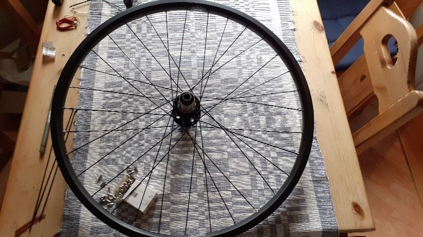

Slängt ihop ett 26-tumshjul till mitt renoveringsobjekt Crescent Cargo Max.
Ryde Andra 40 heter fälgen och ska tåla lite. Urban Arrow har såna fälgar på nån modell.
Blev billiga Force-ekrar och navet är det som satt på cykeln. Omärkt.
Fick gå till en släkting för att få tillgång till ett nästan tomt bord att sitta vid he he ?
Sista finliret/centreringen blir på cykeln när jag fått hem däcken och ny bakskärm.

Visa bilaga 513522
haha, fick du gå till en släkting för att hitta utrymme ?
Bra jobbat! Precis, vänta med finliret. Du kan se till att spänna (disha) så fälgen hamnar precis mitt emellan kedjestagen så blir det perfekt sedan.

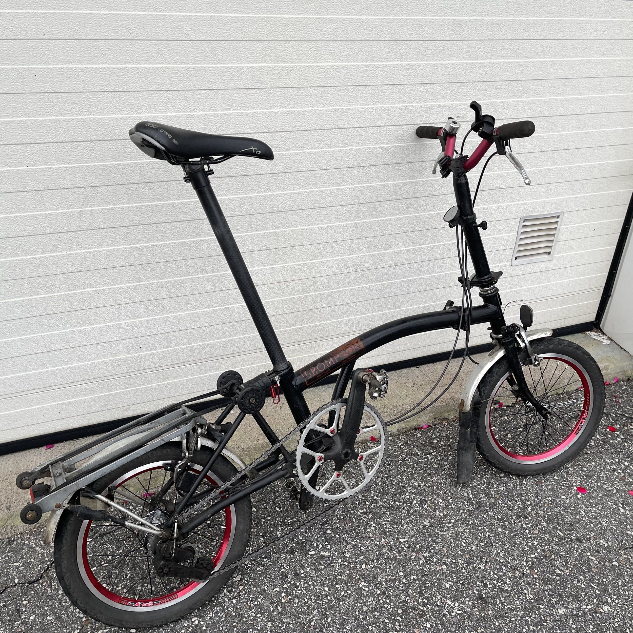

senast fick min vinterbrommie nya fälgar. den har en liten snedhet i bakre ramtriangeln som den tått hos en tidigare ägare, och justera in hjulet på plats är då en klar fördel.
det blev aktuellt byta längd på ekrar: att hitta svarta dubbelreducerade ekrar som sapim race i 140mm var i pandemitider inte det lättaste. sapim själva förutsåg en väntan på osannolika 67 veckor..
Hjulbyggartråden
det är bara om cykeln som skall ta emot hjulet inte är tillgänglig man har nödvändig nytta av riktställ. det är snarare bättre tycker jag att göra det på plats.
att köpa ett riktställ står inte på min lista, och jag bygger hjul närmast årligen.
Visa bilaga 521494
Snygga hjul! Däcken ser feta ut, vad är det för fabrikat?
tack:)
(ot);det är michelin diablo/country j 44/305. fast man får slipa av yttre kanten av ytterdobbarna för att de skall få plats i brommiens trånga ram.
enkla billiga juniordäck som överraskar med bra rull, bra våtgrepp, bra grepp på vinterväglag. sen jag började med dessa kör jag på vintern knappt cykeln som står beredd med med dubbhjul längre.
körde denna svarta vintercykel ett par mil i tokholm idag, då min vanliga neongula sommarcykel fått en skada i standard 32(irl)/349 däckstommen. det var inget straffgöra alls. snarast kul.

Jag vill gärna bygga mitt första hjulpar och undrar om jag kan komma undan utan att köpa ett riktställ? Jag har redan köpt Park tool tm-1 ekerspänningsmätare och Lifeline X-tools riktningsverktyg (wheel dishing).
Det är Mtb hjul med 110 mm framaxel och 148 mm bakaxel som jag tänker bygga.
Jag velar mellan Dt swiss 350 straightpull 28 och classic 32 på ex 471 bak med Dt competition och mässingsnipplar.
Fram blir det Dt swiss EX 511 på Dt 350 SP.
Vad tycker ni?
Det är lättare med ett bra riktställ tycker jag, framförallt i höjdled (ovalitet) men det är fullt möjligt att rikta ett hjul på cykeln. Tar längre tid men det går att göra lika bra om man är noga. Med en ram utan fälgbromsar hade jag ordnat någon slags klämma/spännanordning för att hur fälgen rör sig.
Hade ett hemmagjort hyfsat bra riktställ men det slängdes av misstag vid en uppröjning så det senaste hjulet satte jag upp i trainern och fäste en mätplatta med skruvtvingar.
