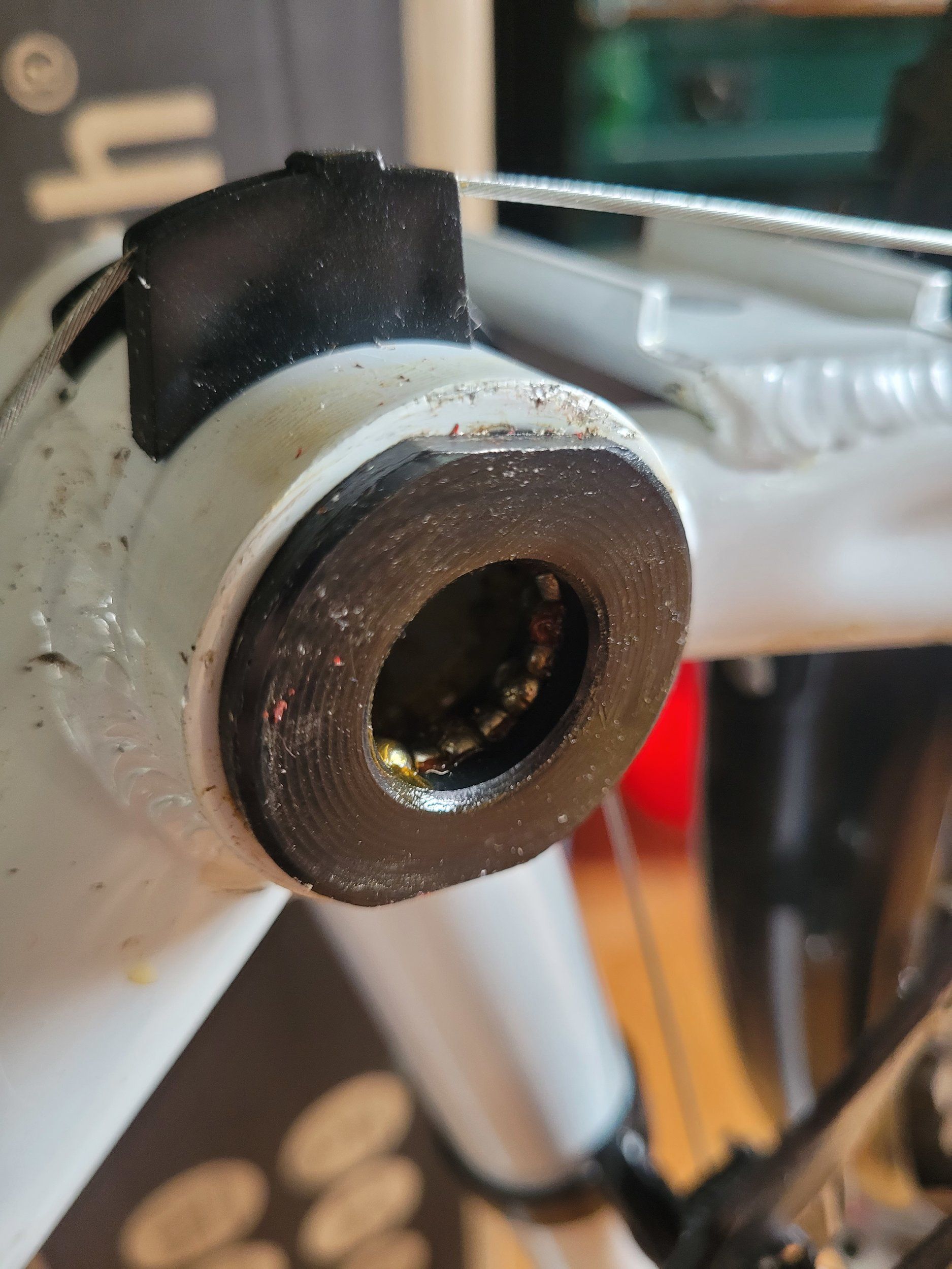

Hejsan jag behöver lite hjälp med att få bort detta vevlager, någon som vet vilket verktyg man ska använda och åt vilket håll den är gängad? Jag mätte avståndet mellan de två platta bitarna och det är 36mm så det kanske borde fungera med en 36mm blocknyckel eller en lite större skiftnyckel?

Vilket håll den skall lossas går inte att säga utan att veta cykel, de flesta cyklar har vänstergängade vevlager på höger sida (kedjesidan) och lossas medurs men inte alla.
Hur får jag bort detta vevlager?
Den var högergängad på vänstersidan (ej kedjesidan) så min tanke är att den borde vara vänstergängad på högersidan (kedjesidan).

Har du hjul med däck tillgängliga så tycker jag att det är smidigare att lossa vevlagret med cykeln ståendes. En 18"-skiftnyckel duger bra till det där.

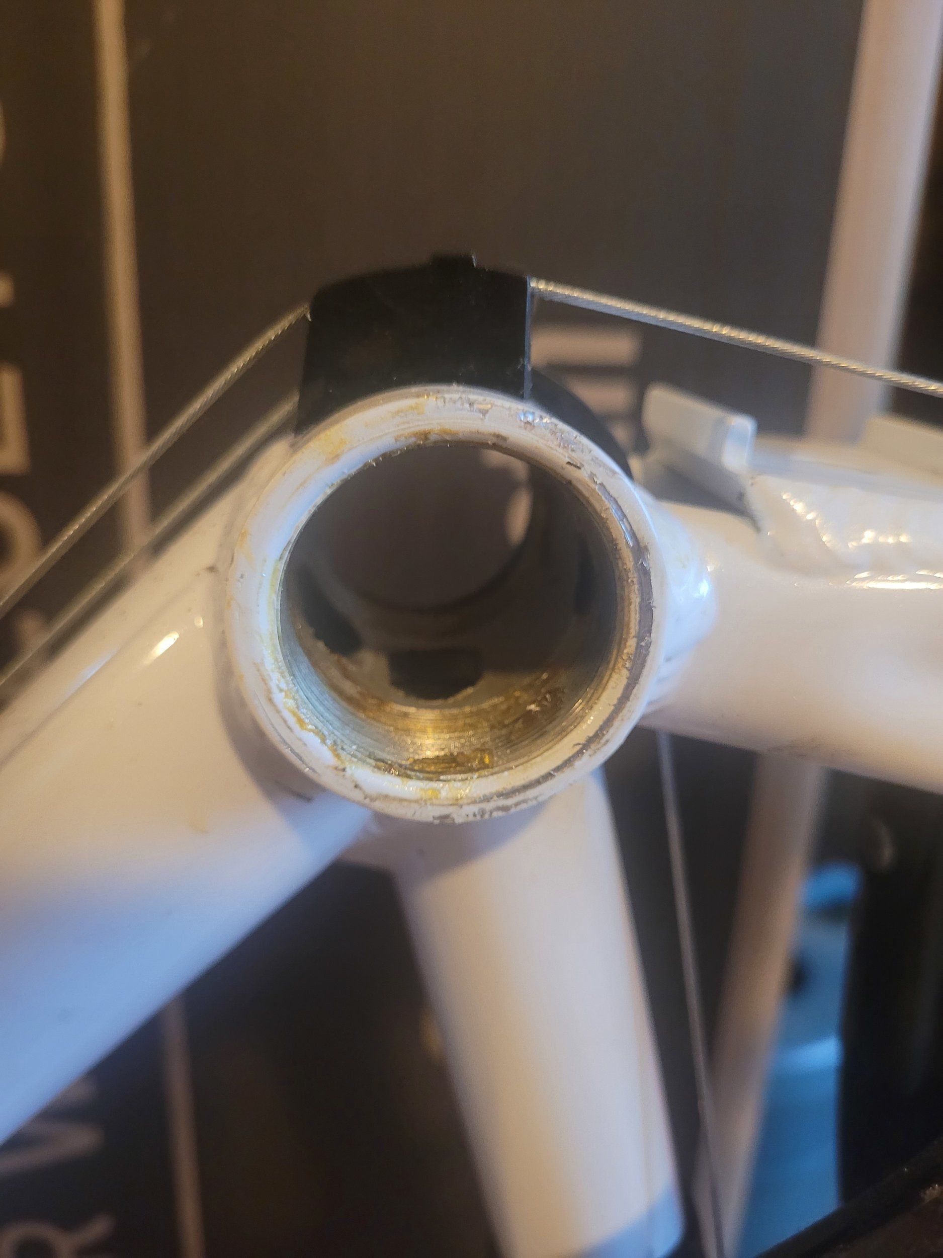

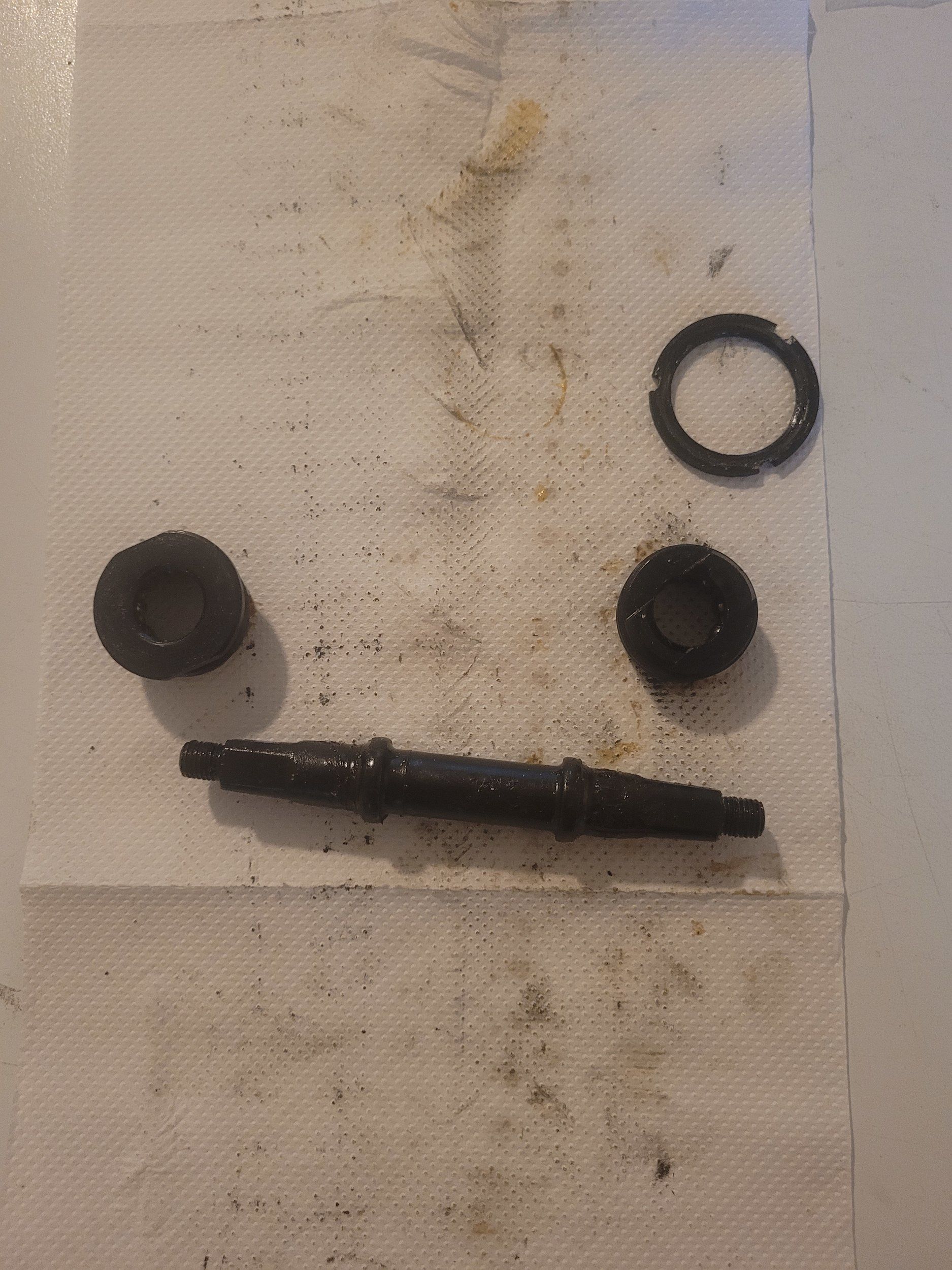

Här är en bild på vevlagret efter att jag plockat loss det:

Efter att jag köpte en större skiftnyckel så gick det bra att få loss vevlagret, den var vänstergängad så den lossades medsols.

Då är det ett vanligt BSA. Du kan byta mot stort sett vilket vevlager som helst om du övervägar att byta vevpartiet.
