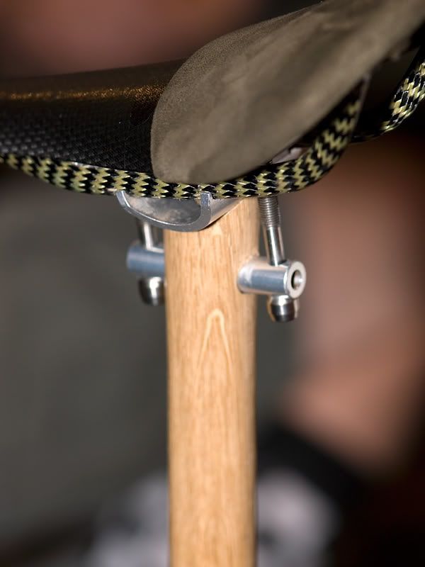

Fila till ett kvastskaft som passar hjälpligt inuti stolpen och limma fast det med epoxi eller nåt liknande

Ja och då slipper du köpa ny stolpe åsså!

En väg ut om stolpen med epoxylimmat kvastskaft tokvägrar lossna.

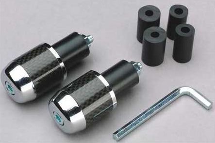

Jag tror på Hasses idé, minst risk att skada något. Vibrationsdämpare för MC har den typen av fastsättning (se bild), slang hittar du på en välsorterad bensinstation (standard bensin eller kylarslang på metervara).
