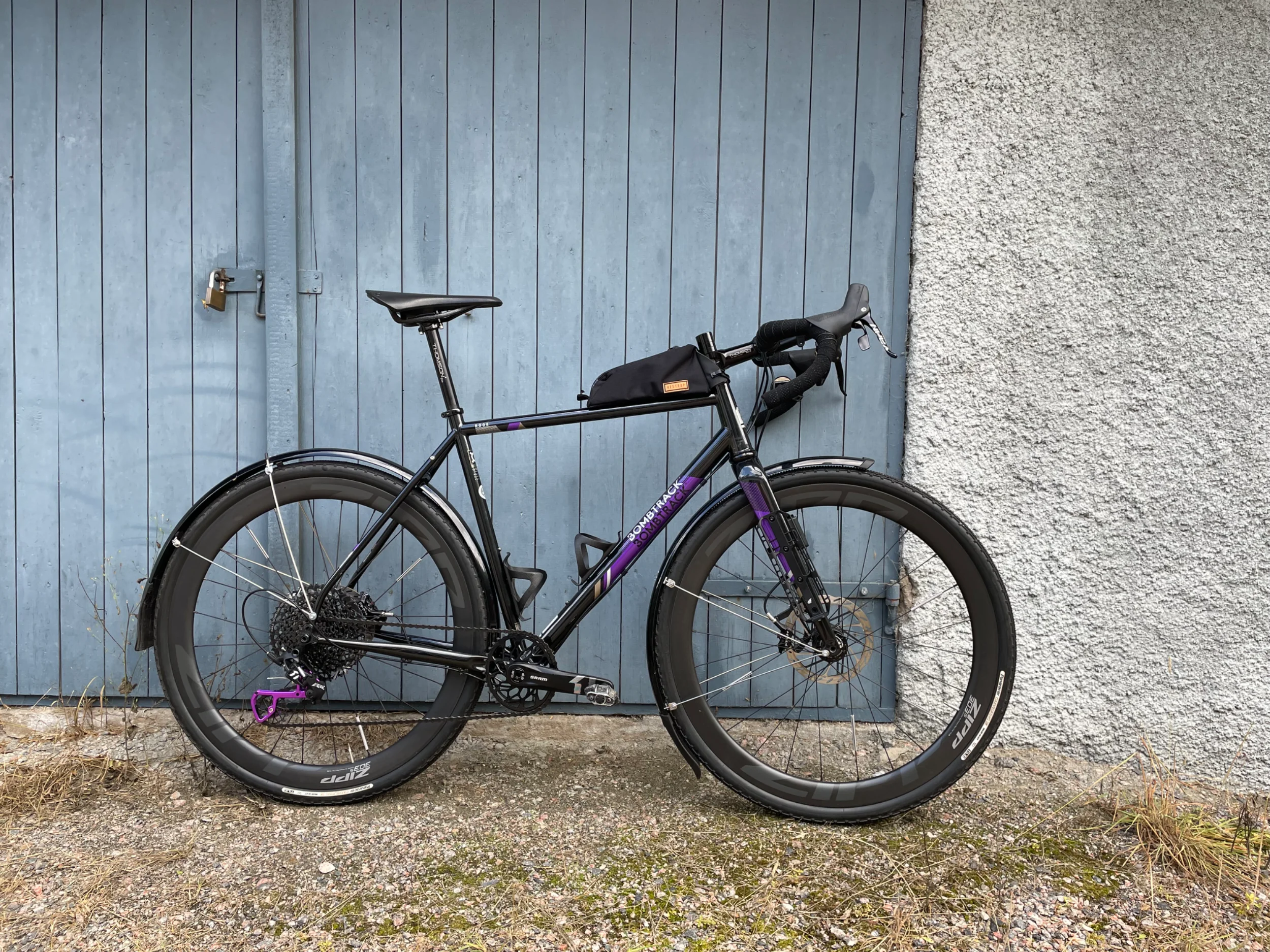

Så nu är Massacan Paula ännu högre upp på kortlistan, det var mest den där funky geometrin då som gör mig lite fundersam.
Det var också mitt initiala intryck av Scapadan som de ser som sin 'all-road' men som inte riktigt har den där endurance/komfortracer stuket som jag letade efter. Men eftersom de erbjöd custom geometri till samma pris så slängde jag iväg ett mejl med mina frågor. Min upplevelse är att de är måna om att människor ska ha rätt cykel, dvs en geometri som passar deras kropp och behov. Är inte ung längre och Scapadan var en belöning till mig själv efter ha gått ner 40+ kg i vikt.
Funderar som sagt på om jag kan få en Paula i samma/liknande geometri som min Scapada. Blir väl en tweak här och där, t.ex. för det längre kedjestaget/chain stay, framgaffel, BB drop, osv, osv.

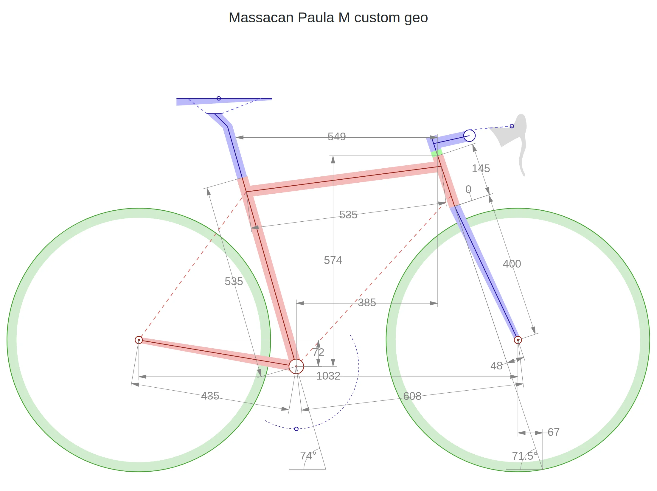

bikegeocalc: Paula custom vs min gamla Cannondale
Inte för att nån bad om det, men ungefär så här tänker jag mig min custom-geometri (storlek medium). Om man klickar på bikegeocalc-länken ovan går det jämföra med min nuvarande Cannondale CAADX, har replikerat fit:en. Geometrin som sådan är inte super-special för mig enbart, utan tänkt att kunna vara en normal 54 cm som kan passa många, bara det att geometrin är "i min smak".
  • Kan ej ändras: kedjestagslängd 435, måste ha det för att rymma 50 mm däck med den design de har. Hade hellre haft 425-430 (som man hittar på premium kolfiber och premium titan med 3d-printade kejdestagsbryggor), men nu är detta vad som erbjuds. Det går dra mekanisk växel internt genom kedjestaget också vilket jag uppskattar. Tycker det är coolt med mekanisk växel, funderar på köra Ratio Mech. Gaffeln är också fast, deras de köper in från Taiwan, 48/400. Spelar inte så stor roll, hade jag valt en tredjepart hade det troligen blivit 50 mm offset för det är vanligast i grusgaffel-världen.
  • Sadelrörsvinkel: ändras från original 73 till 74. Skulle kunna köra 73 med sadelstolpe utan offset och hamna i samma position, men med 73 menar designers typiskt att man ska sitta lite mer bakom vevpartiet, och är mer vanligt på mer bikepacking/långdistans-orienterade riggar, men jag tror anledning Paula har så är att de har väldigt kort front-center i original (594 bara). 74 är rätt mainstream, mer vanligt än 73.
  • Styrvinkel 71,5, oförändrad. Gruscyklar har mer ofta 71 idag, och de som designas med lång hjulbas ännu lägre. Vill hålla ned trail så styrningen inte blir föör seg (blir ändå betydligt segare än en lvg). Hade man haft lite mer offset på gaffeln skulle man kunna göra som CAADX ha slackare styrvinkel men ändå ganska kort trail, men lite skönt att slippa den frihetsgraden, 55 mm gaffeloffset som CAADX har är väldigt ovanligt idag.
  • BB-drop, 72 mm. Kanske kommer öka detta, osäker på denna. 70 är det minsta gruscyklar brukar ha idag, och 80 det mesta, med några enstaka uteliggare. När aero börjar räknas för eliten så har vevpartiet hamnat närmare marken verkar det som, Specialized Crux 5 har 78 mm, men min spekulation är att de gjort det just för aero, inte för att det skulle vara bra i fråga om köregenskaper. Med 72 och minskad vevarmslängd till 170 från 172.5 och 45 mm däck kommer jag ändå öka höjden från marken med några mm jämfört nuvarande. Har numera också bytt till enkelsidiga gruspedaler, så hoppas på lite färre pedalslag än tidigare.
  • Hjulbas/front-center: 1032/608. Helst hade jag velat ha en hjulbas under 1030. Original-Paula har 1020, samma som min CAADX. CAADX har det genom att inte rymma stora däck, original-Paula genom att ha väldigt kort front-center med mycket tå-överlapp. Tå-överlapp är bara relevant i switchback-svängar i gångfart och går hantera, så om det bara hade varit det så kanske jag kört med väldigt kort. Jag är dock lite otrygg med detta att göra så ovanlig kombination av långa kedjestag och kort framände, dessutom får man ganska lång styrstam för en normal fit, och då jag redan har ganska lång så, njae, jag känner att jag vill ha något mer normie. För mina skor behöver jag 80 mm pedalaxel till framdäcket för att precis nudda. Med 608 mm front center ligger det på 79 mm med 45 mm däck, så blir lite touch med 50 mm. Kolfiber-grusracers brukar ligga på ~1025 i hjulbas tack vare 425 mm kedjestag. Jag tappar en hel centimeter i kedjestaget, tar tillbaka nån mm med lite kortare front-center. Inte helt beslutad på detta, kanske jag ska förlänga några mm? Metall-grusramar med 50 mm däckutrymme brukar ligga på 1035 - 1045.
  • Längd på sadelröret. Ska mäta in det lite mer noggrannt, målet är att ha långt så att jag får bra plats med ramväska plus flaskor, men samtidigt att min fullängds topprörsväska inte trycker mig allt för hårt i skrevet när jag står med fötterna i marken. Jag vill också ha ganska långt sadelrör pga estetik, jag tycker lagom lutande topprör ger snyggast proportioner, de flesta gruscyklar idag har topprör som lutar mycket mer än jag tycker är snyggt.
  • Längd på styrröret, kortar av det något men mest bara för kompensation av att jag sänkt vevpartiet något. Här ska jag också fundera över semestern vad jag tror. Lite chansning kommer det bli, för min cykling är lite osäker just nu pga ryggproblem som jag inte vet hur ihållande de kommer bli, kanske måste permanent köra med lite högre än jag haft innan. Jag fyller 50 och blir inte yngre. Jag brukar hursomhelst kunna ändra lite upp ner beroende på planerad tur, vill ha lite justeringsmån och att den inte ser allt för wonky ut med spacers.
Gryscyklar idag har ofta jättelånga styrrör. Innan allt blev superintegrerat tyckte jag att det såg mer proportionellt/snyggare ut med en kombination av lite kortare styrrör, ett koniskt topplock och några spacers, än att ha ett jättelångt styrrör med slammed stem (och kraftigt lutande topprör som det långa styrröret bidrar till). Helintegrerat kan se lite fult ut med spacers dock. I detta fall kommer det bli halvintegrerad med en redshift shockstop stem, inte superclean, men ser inte heller lika iögonfallande ut tycker jag när man lämnar kvar en del justeringsmån, här ett exempel från en Officina Battaglin Matera med sån setup:
