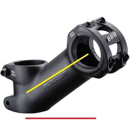

Behöver en 35 graders styrstam på en racer, ryggen efterfrågar det och köpa större cykel är inte aktuellt.
Frågan är hur angiven längd är uppmätt, enligt alt. "röd" eller "gul" (det är BBB BHS-25 stam det gäller).
Läst att det ska tydligen vara horisontalt uppmätt, vilket innebär att stammen med 35 grader måste vara
ordentligt längre än en 6 graders stam för att båda ska få samma "utstick" horisontalt.
Har en 35 graders stam 110mm (fabrikat Red Cycling) och där är inte horisontalt "utstick" 110mm fast det
måttet är angivet på stammen (E:110mm 35grader), "utsticket" är snarare 80-85mm.
Lite luddigt är kanske mitt frågande men hoppas någon förstår vad jag menar :-)

På fråga A svarar jag köp en cykel i rätt storlek (1-2 storlekar större) så kan du ha en vettig 70 mm -6° stam.
På fråga B svarar jag gul
På fråga C svarar jag våga vägra löjligt små/korta racercykelramar :)

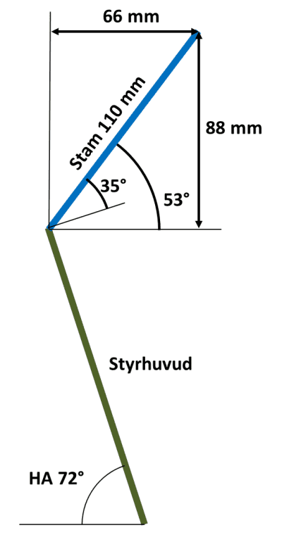

Den angivna längden på en styrstam mäts väl C-C parallellt längs den utstickande delen. Utsticket/reach samt styratsmmens ”Rise” är väl ett resultat av styrstsmmens längd, vinkel och cykelns HA. Det vill säga en styrstam med större vinkel ger mer rise och mindre reach gentemot en styrstam med mindre vinkel men samma längd... jag vet inte om det där blev begripligt.
Jag brukar hur som helst använda mig av verktyget nedan för att få ett hum om hur det blir!
Hur mäts "utsticket" på 35 graders styrstam ?
såkket sa:
Om du inte orkar räkna
Tackar för räknehjälpen (sparade tid), frågan var iofs om angivna 110mm är horisontalt mätt eller
stammens effektiva längd ... känns som att det borde vara stammens längd, tvärtom skulle ju
enligt din skiss ge stammen ett reellt mått på 134mm ... realistiskt eller ?

märks ju att du INTE kör nå racer :D 70 stam på racer, väldigt vanligt, NOT :D
till TS, svaret är gul, C-C
