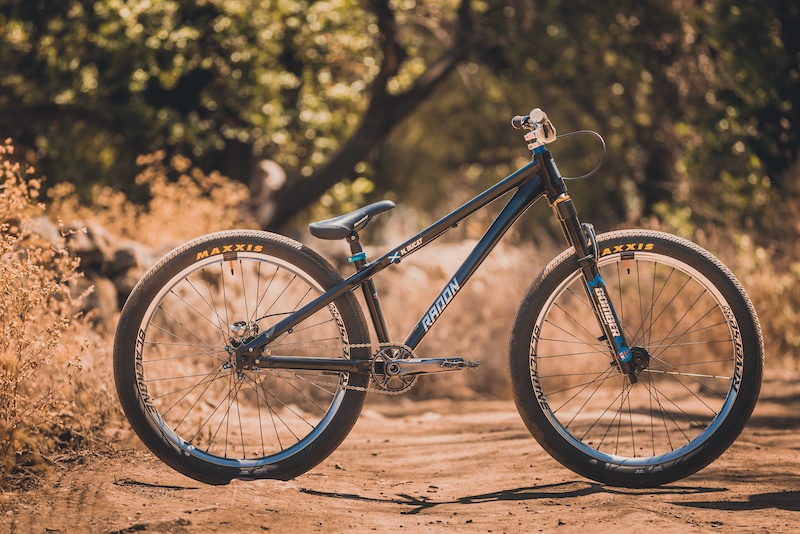

En 26 dirt är ju mer eller mindre byggd för pumptrack så börja där. Titta på något som är byggt dom närmaste 10 åren så får du något modernt till billig peng.

Det jag provat (förutom modern mtb, lastcykel och skärmcykel då bara för att jag följt med barnen till pumptracken på "fel" cykel) är en helt vanlig dirtcykel, vilket känns väldigt dugligt (dämpad framgaffel känns dock onödigt). Jag har träffat på folk som kört riktiga race-bmxer och de verkar också riktigt bra.

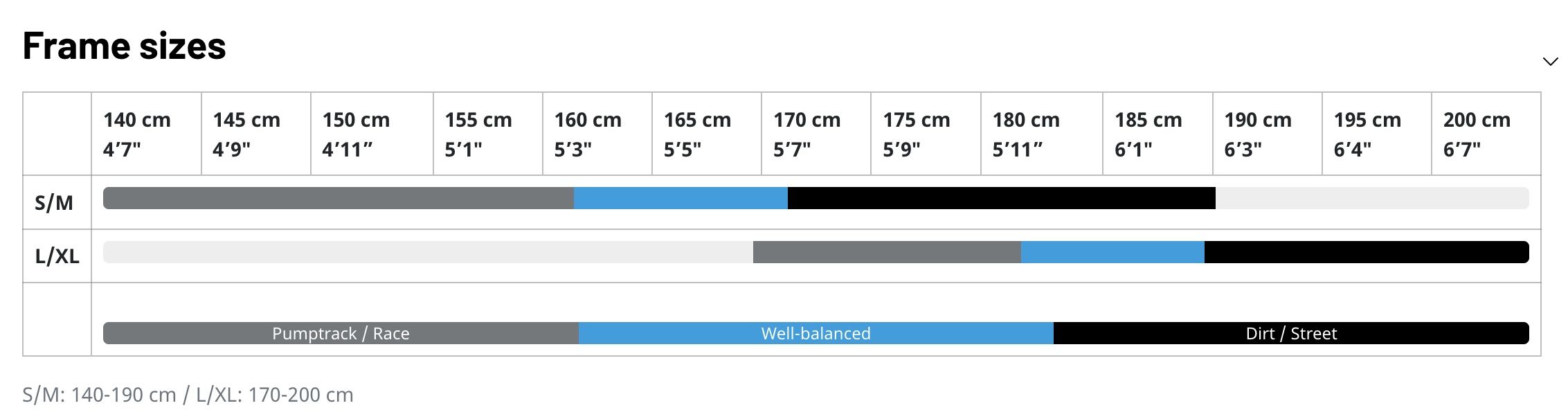

Propain rekommenderar dock en lite större cykel till pump än till dirt:

Dirt jumpers är pyttesmå. BMX är ännu mindre. Har själv en 26" dirt jumper (Dartmoor, känt Polskt märke i dirt jumper-kretsar) och skulle som vuxen man på 185 cm inte vilja ha ngt mindre.
Viktigt med hårt pumpade däck o tveksamma bromsar (helst bara en).

Det roliga med fina storlekstabellen av Propain är att enda skillnaden mellan storlekar M och L är 25 mm i reach och hjulbas. Alla andra tillverkare gör DJs inom samma omfång eller bara en enda storlek. Slutsatsen är klart att storleken inte är så viktig men borde vara mindre än en genomsnitlig modern MTB.
