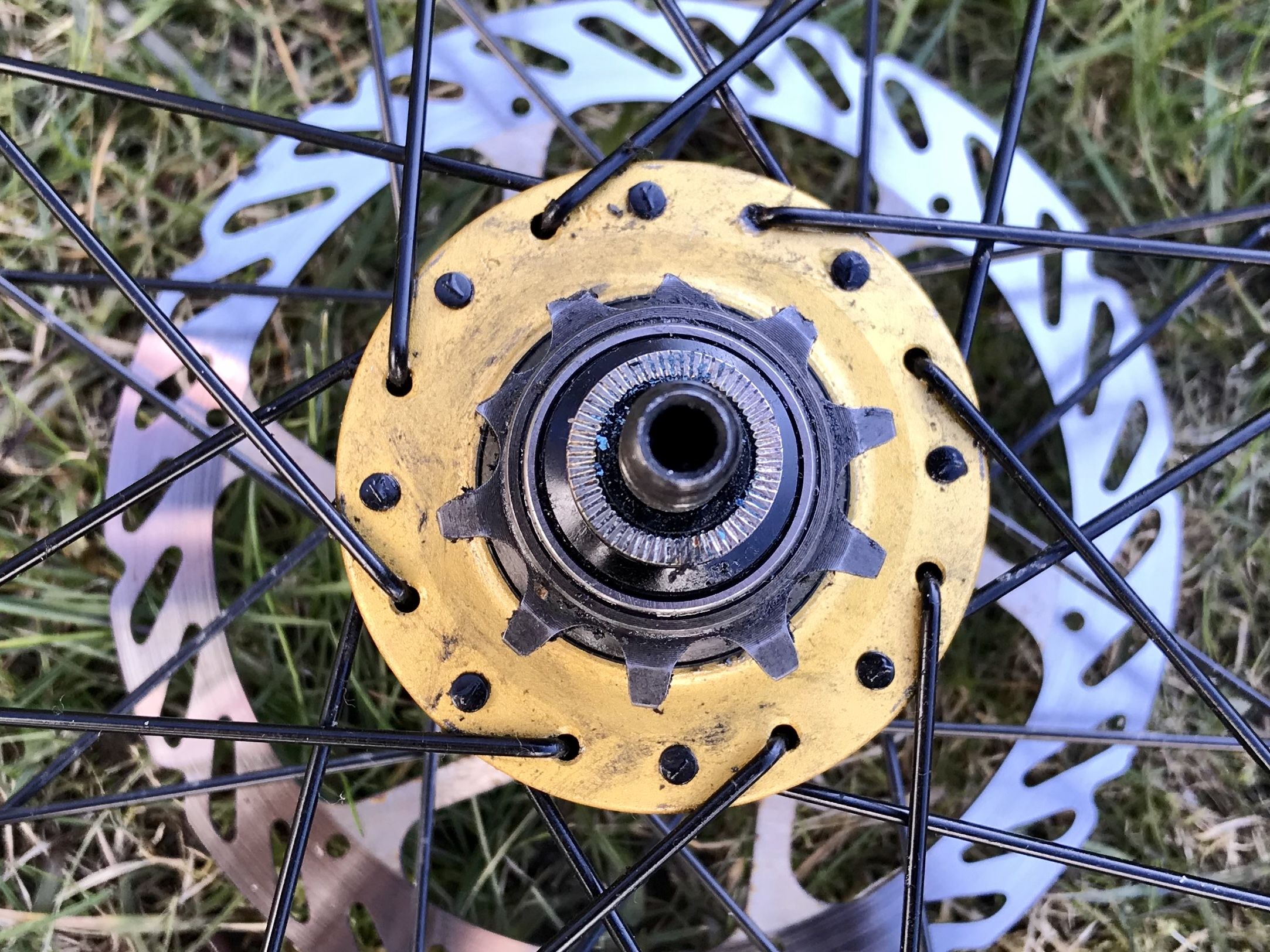

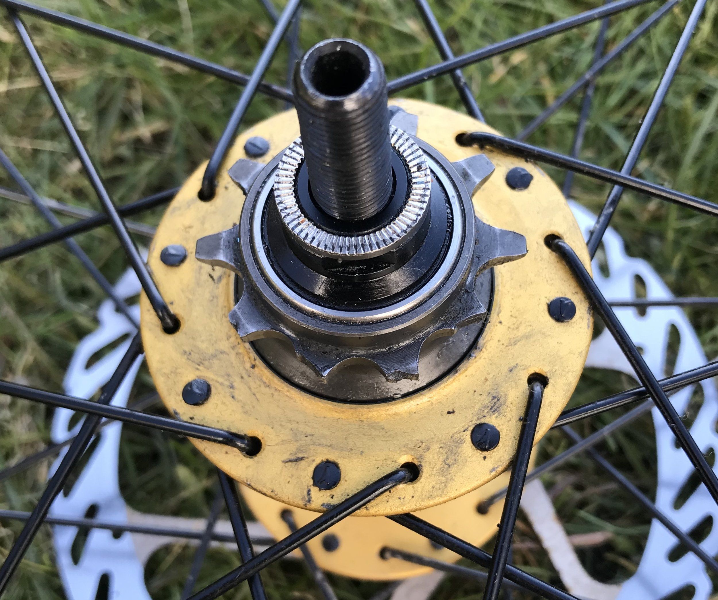

Mina vevar snurrar med ibland, misstänker att det är navet som kärvar lite, har lossat och dragit åt vevarna och det gjorde ingen skillnad. Någon som vet om man kan plocka isär och serva NS Octane One nav? Serva som i smörja alltså.

Jag råkade ut för det på den någon gång också, då hade jag inte lyckats sätta navet helt rakt i dropoutsen. Men det kanske du redan kollat?

Gör det ;-)
I och med att det saknas stopp i dropoutsen får man dra så jäkla hårt om det ska sitta helt stilla.
Drog loss, centrerade och drog åt några gånger utan förbättring. Tror det är hubben som greppar lite vissa delar av varvet. Har mailat Octane One, hoppas få en servicemanual av dem. Jobbigt dock att plocka av bakhjulet eftersom kedjan är nitad hela vägen runt. Får se när jag orkar ta tag i det.
Edit: Fick svar nu.
1. Unscrew drive side nut and cone (dust-cap)
2. Remove (slide off) the driver
3. Clean & grease/oil parts
4. make sure small driver bearing are pressed to the bottom of driver
5. re-assembly.
Lät ju enkelt, ska bara orka ta loss allt också.

Kedjan är lång nog att krokas av om du kör fram hjulet längst fram i dropoutsen.

Spännande. Dock undrar jag om det verkligen borde leda till att pedalerna följer med?
Jag hade ju isär cykeln precis innan jag sålde den och är rätt så säker på att det var helt då. Men är vi oense om det får jag väl bjuda på en öl på nån arter bike eller så som kompensation :-)
Är ju inte omöjligt att drevet håller kvar kedjan en viss del av varvet och att vevarna därför snurrar med.
Ja, en öl kommer du bli krävd på, så ha alltid en med dig i ryggsäcken. ;)
Någon som vet om man måste köpa hela drivern? På NS hemsida verkar det så, verkar inte finnas lösa bakdrev. Jag har mailat dem och frågat.

Vem fan bygger ett nav utan lösa drev? Låter ju sjukt kasst. :-P
NS verkar knasiga. De säger att de slutat tillverka dessa reservdelar 2017, finns inga reservdelar att tillgå, hela hubben måste bytas. Det låter ju helt knäppt, är det ens lagligt? Trodde tillverkare var tvungna att tillverka reservdelar ett visst antal år.

Nej det gäller bara bilar vad jag vet.
Har de mått på navet så det går att hitta nåt med samma flänsplacering är det ju snabbt gjort att ekra dit ett nytt nav. Men vad onödigt när bara drevet gått.

Testa att gör rent och smörj upp med klackarna med tunn olja. Ska nog mycket till om drevet är så slitet att det greppar om kedjan.
Hrrm, har sett bilden nu. Bortse från ovanstående.

Jag har några idéer på g. Har mailat Childstore, som är AD för NS, hoppas de kan komma på en lösning. Om inte så får det väl bli nytt nav via Veloform om de vill hjälpa mig. De kör dock tyvärr Corona-öppettider just nu vilket komplicerar till det. Jag gillar ju hojen så pengarna är väl egentligen inget problem, känns så sjukt onödigt meckigt bara.
