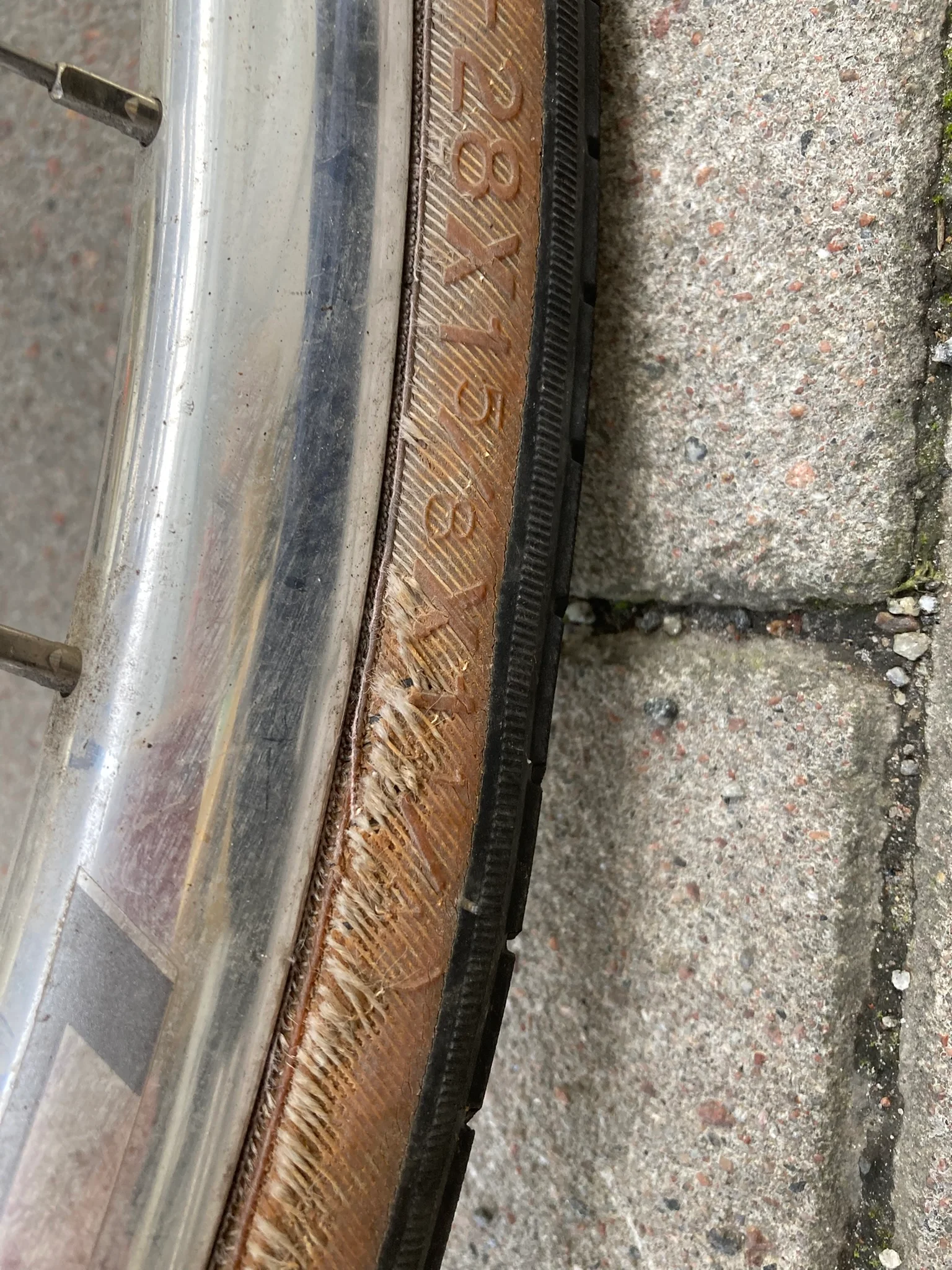

Cykelställ med vassa utstickande grejer? Jag har sett liknande på min egen cykel efter att ha använt en galvaniserad cykelhållare på jobbet som skaver på däcken för att ytan är extremt skrovlig.
Alla strecken går ju åt samma håll, vilket talar emot "skrynkelpunka". Edit: Då hade det uppstått "korslagda" spår eftersom däcket inte vet åt vilket håll det rullar.
Jag har för övrigt aldrig ens hört talas om punka på grund av den anledningen tidigare, och ännu mindre upplevt den själv.
Oj jag missade ett av de tidigaste inläggen. Den här vilda gissningen är hittills längst bort från rätt svar. Hade det inte varit för din dåliga sttityd hade jag nog inte brytt mig men nu är skadeglädjen hög när mobbaren är en åsna. "Cykelställ" hahaha

Hur många däck och slang byter du per dag? Hur många andra människors däck/slang byter du varje dag? Att bara finmeka med sin egna lyxjonne räknas inte ens. Kunder som i motsats till en del här inne, lyssnar på mina råd kommer till aka och tackar eftersom de helt plötsligt börjat spara massor med pengar och istället för sitt få 10 punkor om året och byta däck 1 gång om året får de knappt en punka och då kanske av glas. Jag vet att jag har rätt och att du har fel men du lider av danning-krüger-effekten.
Vill bara allra ödmjukast påpeka att det heter dUnning kruger och inget annat.
Om sakfrågan kan jag säga att lägre tryck ökar risken, men att jag själv bara hanterar mina cyklar och de har aldrig de här problemen, men det urvalet är uselt, en person betyder ingeting för snittet, så jag har ingen åsikt om vanligheten.

Vanligheten skiljer sig som sagt. En period fick jag punktering 2-6 ggr/vecka vid Heron city i Sthlm tills jag bytte till punkteringsskyddade däck. Orsaken var några betongsuggor som hindrade gatusoparna att få bort gruset. I gruset låg åratal av glasgrossist mm.
Man skulle haft en cykelverkstad där kanske så hade 99,99% av punkorna varit glas/grus och man hade sålt mycket Conti Contact Plus

Optimalt däcktryck för minimalt rullmotstånd och hastighet är inte samma som optimalt för materiallivslängd. Det är två olika saker.
Det är inte direkt någon nyhet att landsvägs/sekundjägarna kör med lägre tryck. De har också råd att kasta pengar på däck.
Ett högre tryck är däremot alltid mer ekonomiskt Vilket hela tiden har varit min poäng. Vi pratar om olika saker.

Jag följer Silcas rekommenderade tryck på racern, med full vetskap om att jag har fått snake bites vid de trycken. Snabbare har jag definitivt inte blivit.

Särskilt intressant ät den sista biten. Ett undertryck på 20% kan man tolka på flera sätt då tillverkare anger tryck på sidoväggarna helt olika. Vissa anger specifikt "Inflate to 5 bar" andra har "Recommended pressure 5 bar" Conti kör ofta bara med "Maximum pressure 4.5 bar" medan de flesta har ett spann: "Min 3,5 bar. Max 6 bar".
Oftast stämmer 20% regeln in på spannet där minimumtrycket ofta är i närheten av 20% av maxtrycket.
Det betyder att man kan tolka ett undertryck på 20% som antingen 20% av minimumtrycket, snittet i mitten eller ett för dig uträknat tryck via en däxktryckskalkylator. Även 20% av trycket som är 20% av maxtrycket kan användas som chablon.
Har man normal kroppsvikt och ligger 20% under minimumtrycket som är 3 bar kan man alltså lugnt säga att kraftigt, onödigt slitage på däxk/slang sker redan vid:
0,8 x 3 = 2,4 bar.
Vid däck med säg 8 bar maxtryck blir det alltså onödigt slitage redan vid:
(0,8 x 8) X 0,8 = 5,12 bar.
Väger man som jag, mer än snittet på 93 panner så skulle jag aldrig köra under 6 bar på ett däck med max 8 bar tryck för att hålla god ekonomi och pålitlighet när jag cyklar till jobbet. Hur kul det än är att skruva cykel så är oplanerade stopp sällan positivt.

Och samma källor säger också att för högt tryck sliter (minst) lika mycket. Det är alltså rätt tryck som gäller.
Men diskussionen börjar ju bli löjlig, för ingen här har vad jag kan komma ihåg ifrågasatt att för lågt tryck sliter. Det man har ifrågasatt är om verkligen 80% av punkteringarna berott på slitage pga för lågt tryck.
I övrigt är alla överens om att man skall ha rätt tryck. Och vad som är rätt tryck beror helt på vad man prioriterar, det är faktiskt inte självklart för alla att det är däckets livslängd som är allenarådande.
För mig som kör tubeless MTB är "rätt" tryck oftast långt under tillverkarens rekommendationer, men jag börjar också få mönstring liknande den TS visat upp. Efter flera år på samma däck i tuff miljö. Jag tycker det är värt att byta däck nu i stället för att ha cyklat runt på stenhårt pumpade 2,6"-däck som möjligen hållt lite längre (men troligen orsakat flera fall av punktering eller åtminstone förlorad luft vid hårda nedslag på vassa stubbar).
För dig som uppenbarligen till 100% vill prioritera kostnadseffektivitet och kör på väg är rätt tryck antagligen exakt enligt tillverkarens rekommendationer. För den som kör landsväg och vill optimera hastighet är rätt tryck också under tillverkarens rekommendationer. Och de flesta av dina kunder är antagligen helt ointresserade och vill bara ha en cykel som rullar...

Bytte just däck på en cykel som gått med för lågt tryck tidvis, men däcket (Schwalbe Big Apple) är säkert 10 år gammalt. Däckssidan på ena sidan var helt havererad och slangen stack ut i små snygga bubblor, havererade när det pumpades upp till tryck runt rekommenderat.
Men, för att anknyta till tråden, ingen punka faktiskt.

På trådens tema: Detta däck har nästan havererat. Det känns som en bula vid varje varv, men ingen punktering än (nytt däck är inhandlat). Däcket är 1,5 år och gått c a 200 mil. Kan det vara för lågt lufttryck och tung last som är boven?

Nej, inomhus nästan hela tiden...
Och aldrig tomt på luft? I så fall är det nog helt enkelt ett skitdäck.
Edit: Jag menar alltså att vilket däck som helst kommer pajja om det står en längre period helt utan luft. Däremot har jag svårt att se att det där skulle bero på att man cyklar med lågt tryck. Om det nu inte är så lågt att man nästan kör på fälgen då. Men det borde du har märkt av en mängd anledningar.

Det är ett Kenda K193 som följde med cykeln, så i alla avseenden ett budgetdäck. Det har inte stått tomt länge. Någon grov däcksmisshandel har jag inte gjort mig skyldig till, möjligen är jag skyldig till ringa förseelse...

Det var faktiskt bara vänster sida, och bara bak, på den här cykeln.
Nåja, jag pumpade i ca 3 kg, gott och väl nog för den här cykeln och dess cyklist, med ballongdäck (det står faktiskt "balloon på dem) känns det fel att köra maxtryck. Det är tryck under kilot som dödat dem, eller kanske till och med något helt annat eftersom det bara var på ena sidan av däcket det havererat.

Hade det varit en fälgbromsad cykel hade jag sagt att det liknar att klossarna gått mot däcket, men det ser det ju inte ut att vara. Så jag tror att för lågt tryck är åtminstone delskyldigt till detta.

Nä det är skivbromsar, och inte mekaniskt slitage av det slaget. Det ser typiskt ut som veckat av för lågt däckstryck. Den har periodvis inte använts så ofta så det kan vara så att brukaren inte pumpat vid behov heller :-)

inget ovanligt på billiga skinwall/vita däcksidor dom har pissigt gummi i sidorna(om man nu ens kan kalla de gummi) som är boven däckstrycket påverkar minimalt de torkar o trillar av från trådstommen även på relativt nya däck...
