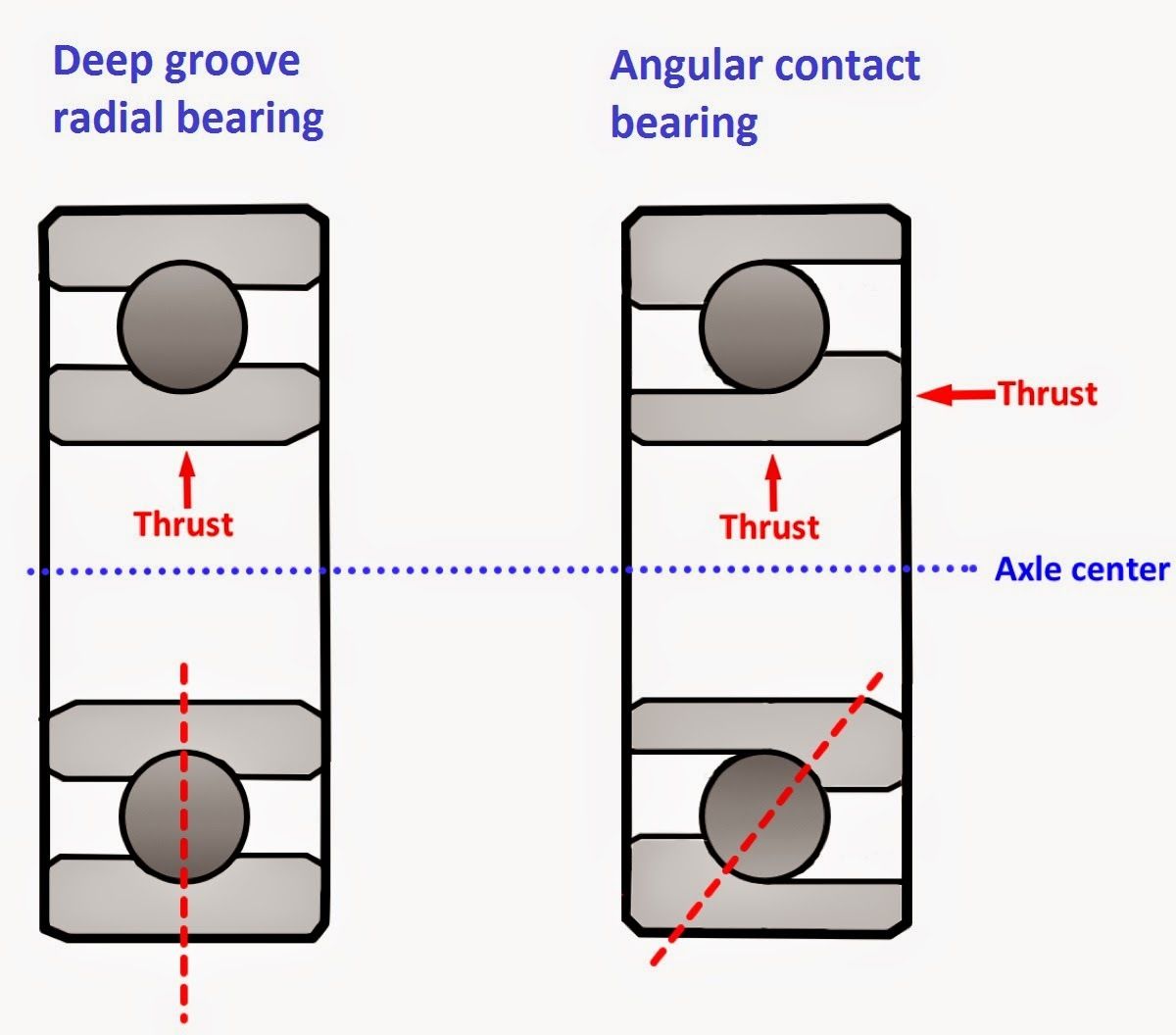

Nu är jag så dålig på termerna men är det "vanliga" på maskinlager radiella lager? Och cane creek kör vinkelkontakt och därför är det spel på CC men inte på "standardmaskinlager"?
"Vanliga" lager är spårkullager som kan ta lika stor belastning i båda axiella riktningar. Vad jag vet är det alltid vinkelkontaktkullager i styrlager. De hade blivit väldigt stora annars. Ett vinkelkontaktkullager kan bara ta axiell last i ena riktningen, men desto högre sådan. Dels för att det går att fylla dem med fler kulor och dels för att kontaktytorna placerar trycket "brantare" axiellt i lagerbanorna.
Sen finns det styrlager där själva lagerkoppen är lagerbanan. Dessa är större och troligen mer hållbara, men jobbigare att byta när det väl blir sallad. Då sitter kulorna på en plåthållare som man kan ta ur och tvätta och fetta om.
Edit: Att de tätade och slutna styrlagrena har en 45° fas utvändigt på ena sidan och invändigt på andra sidan är för att man inte ska kunna vända dem fel, samt för att centrera dem vid förspänning. Det är den koniska ytan som ska ta lasten alltså.
