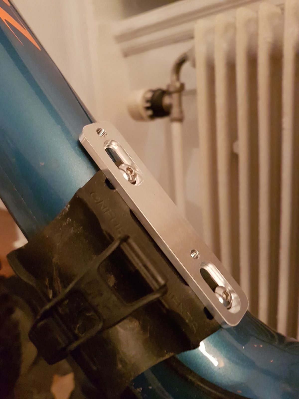

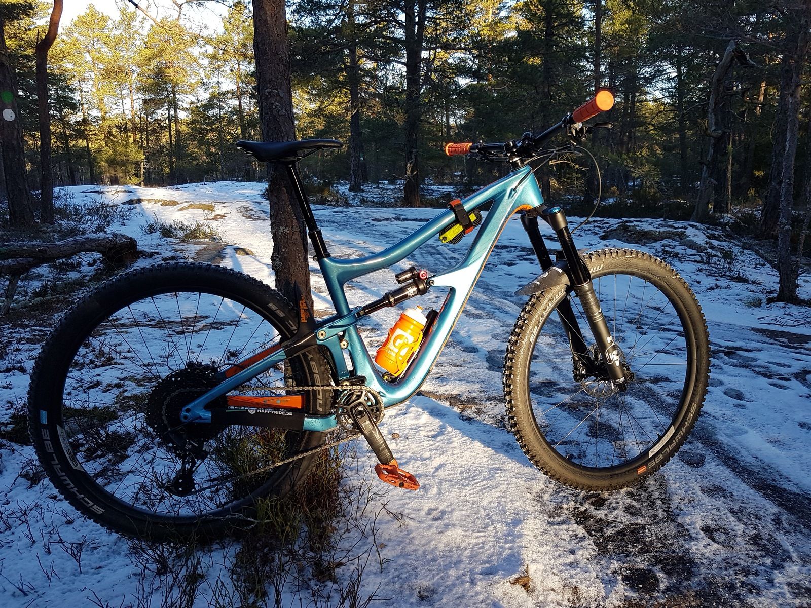

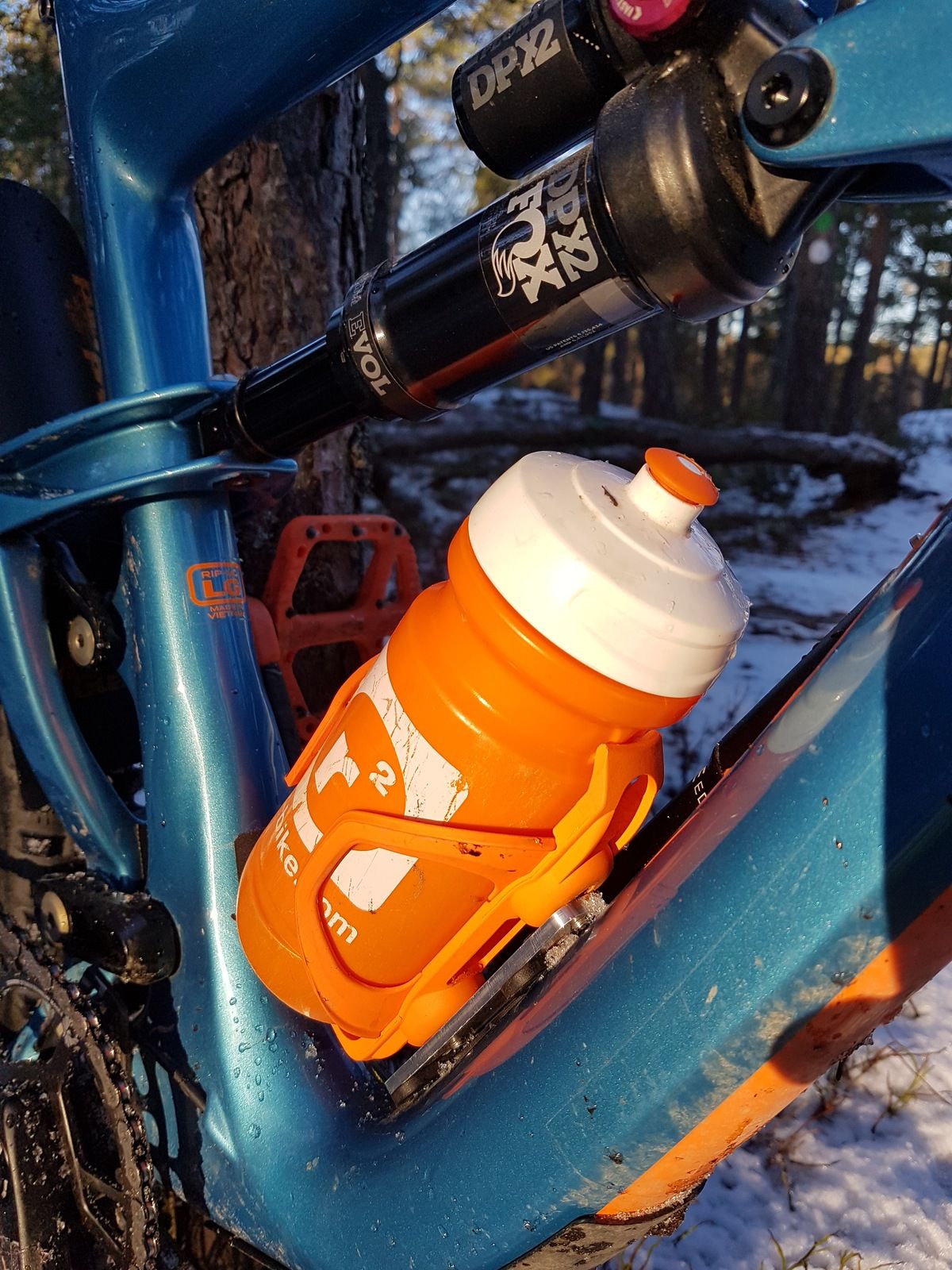

Jag skrev tidigare om att jag hade problem med att flaskan inte gick hela vägen ned i mitt flaskställ då det tog emot sadelröret.
AJ var bussig och snidade till en flaskställsplatteprotoyp till mig som jag fick testa på min Ripmo samt min andra hoj som det är svårt att få till ett flaskställ på.
Funkade kanon! Dock är nederröret på Ripmon lite svängt så man måste skapa en distans mellan ramen och plattan. I detta fallet blev det helt enkelt pumpfästet till EDC pumpen. Skulle gissa att problemet är detsamma med Wolftooths B Rad platta.
I överkant är det fortfarande lätt att få ut flaskan då det är side load på den.

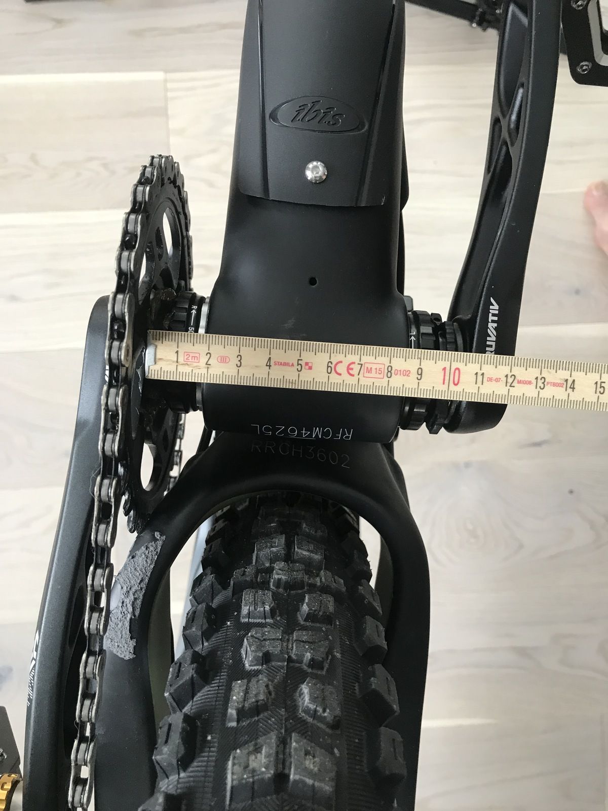

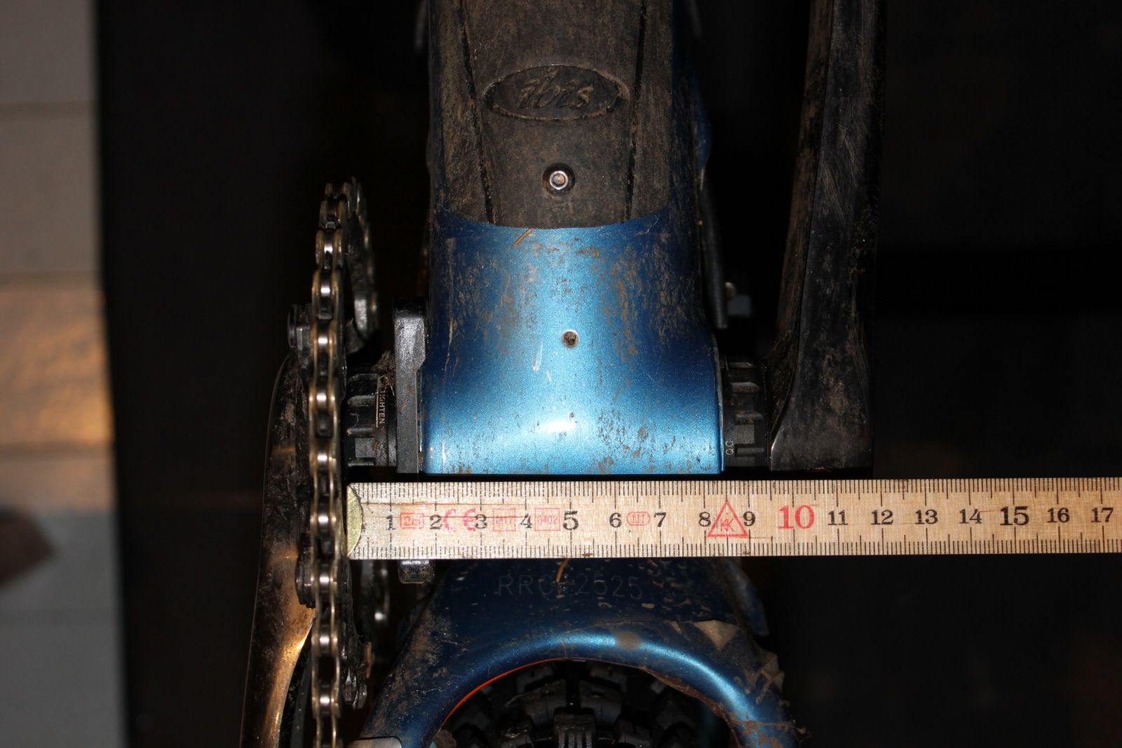

Jag skulle uppskatta om någon kunde mäta/fota hur stort avståndet är mellan baksving och framdrev på era Ripmos. Även ta ett foto underifrån som det här fotot.

XTR M9000 med absolute black 30T.
Tack som fan. Det ser ut som att du har nån svart plastgrej närmast ramen på drevsidan?
Sen ser det även ut som att motsatta veven sitter närmare ramen än vad den gör på min...

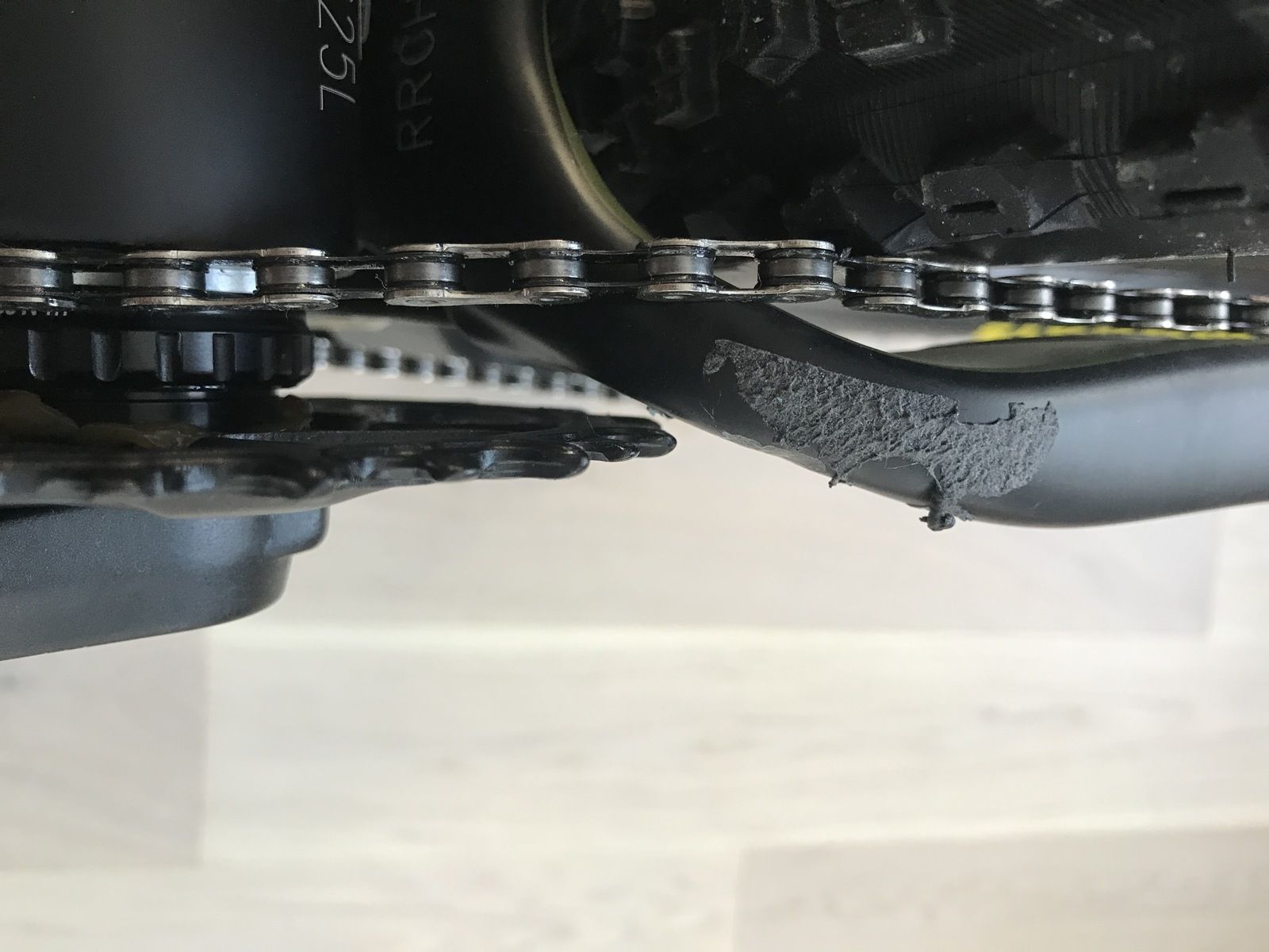

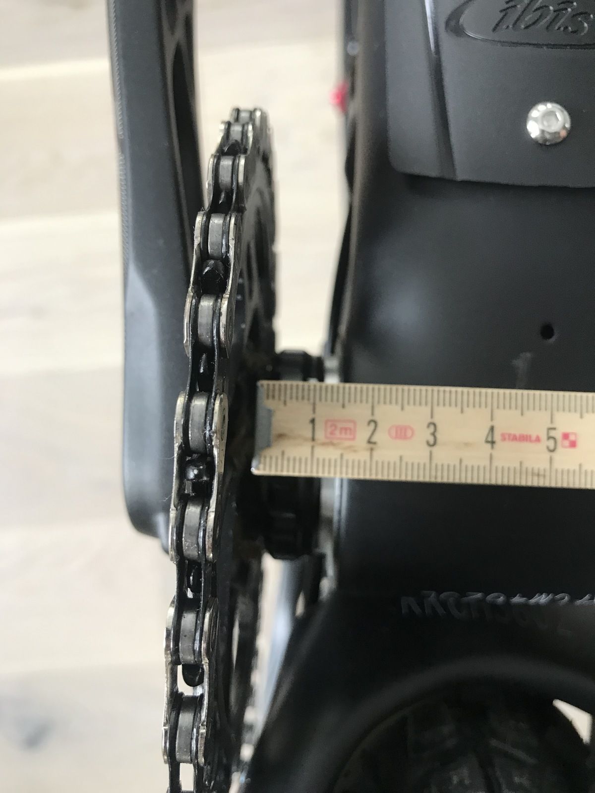

anledningen till att jag undrar är för att mitt framdrev sitter så tight mot baksvingen så vid premiärturen slets det lilla metallskyddet (som sitter i underkant på baksvingen) bort av framdrevet och gjorde ett flertal djupa repor i baksvingen. Jag kommer få en ny baksving av Ibis men är ändå nyfiken på hur tight det ska vara mellan baksving och framdrev...

Det är nog fästet för styrare du ser.
Ser ut att ha mycket luft på vänsterveven.
Min höger var också tight, så jag har både schims + iscg-05 fästet, fast det borde räcka med en av dem om jag har rätt för mig. Det är väldigt tight överlag imho.

Det ska vara iscg fäste + tunnare shims om man kör med fästet på DUB vevar.
Default shimset som kom med var för brett för att lira med iscg fästet och bara iscg räcker inte.

tror min bara har isg fästet och ingen shims, därför drevet tagit/slagit i baksvingen

Fick mail av Cykelkraft för några dagar sen att ny baksving anlänt från Ibis, lämnade in cykeln i onsdags och hämtade den imorse. Snabbt jobbat av Cykelkraft måste jag säga.
Skadan hade orsakats av att det saknades en bult på baksvingen som då medförde att baksvingen flexade för mycket när man trampade till med lite kraft och då slog framdrevet i svingen...
