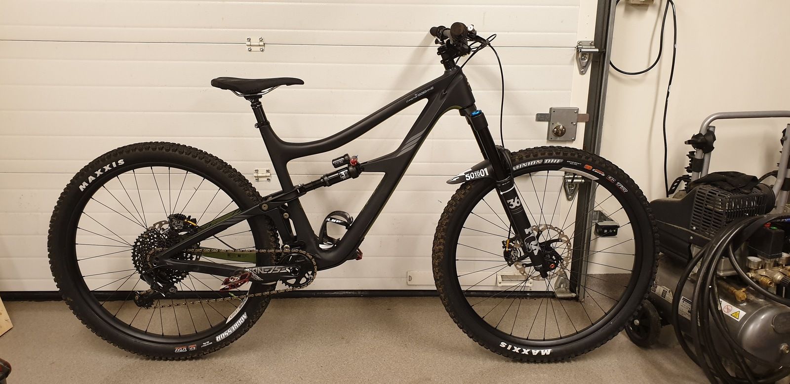

Ibis Ripmo, godspeed
Fick bli Aggressor bak igen efter det gick hål i mitt Butcher sist.
Passade på att väga raceready, 14,7 kg med EDC-tool i styrröret, garmin och EDC-pump med patroner på sidan.
Kör också 6 klick från stängt på rebound. Gaffeln är en smula hopplös, vredet rör sig extremt lätt och råkar ofta flytta det av misstag.

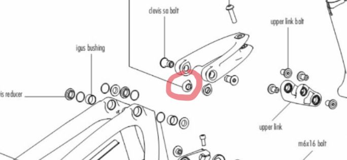

God afton! Följt tråden noggrant men aldrig skrivit nånting men den fick mig att slå till på en Ripmo och är mkt nöjd med den hittills! Är i Järvsö just nu men Ripmon får dessvärre vila då jag insåg att en mutter (se bild) till baksvingen var bort och skruven var på väg ut. Någon som har en aning om hur jag får tag i en? Är det kontakta ibis i staterna som gäller och hoppas på det bästa?
/Henke

Ja, det är snabbaste sättet om dom kör det som en gratis garantigrej. Gissar att dom gör det.

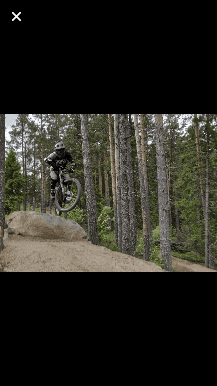

Fick äntligen testa Ripmon i Järvsö bikepark igår! Framdämparens slaglängd räckte gott å väl för min fart/höjd vid landningarna i hoppen men bakdämparen bottnar ur ganska lätt..avhjälps det eventuellt med en annan token?
