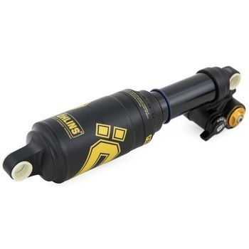

Piggyback ger väl bara mer oljevolym, inte mer/mindre luftkammare.
I övrigt vet jag inte, men X2 är i alla fall ganska linjär enligt internet.
/anders
Raggamuffin
Ibis Ripmo, godspeed
Definitionen är plats för mekanik utanför den cylindriga kroppen.
Det ger möjlighet till mer luftkammare om man flyttar oljan till annan plats. Vad tillverkaren valt att öka var väl själva frågan.
/anders
+1. Och TTX har väl visst en piggyback, eller hur ser definitionen ut?
Ja, TTX har definitivt en piggyback.
Definitionen är att expansionskammaren för oljan är placerad i en extern reservoar istället för att vara placerad i samma utrymme som kolven (d.v.s "inline").
(Sen möjliggör den konstruktionen en hel hög med extra möjligheter att kontrollera oljeflödet utöver att göra det vid kolven, om man vill)

Frågan kvarstår om man nyttjat möjligheten till en större luftkammare eller ej, eller om det inte är en önskvärd egenskap?
När dämpare med piggyback äntligen kom ner i pris tillräckligt så vi kunde börja köra med det på våra rallybilar så var den stora vinsten att vi fick ut 40-60 mm mer fjädringsväg ur en lika lång dämpare. Nyttjar man det till något mer än bara få upp oljevolym för den t ex inte ska gå varm?
theBrand
Raggamuffin sa:
Det är inte riktigt så när det gäller dämpare till MTB. Hur mycket slag en viss längd på dämpare har är redan bestämt utifrån de befintliga storlekarna. Och Slaget är sällan mer än 1/3 am totala längden på dämparkroppen.
(Om en tillverkare vill bygga en dämpare med större luftkammare så är det relativt enkelt att göra luftburken större)
Det man däremot vinner är möjligheten till att bygga återcirkulerande dämpare där oljeflödet kan regleras utanför kolvens cylinder.
Och även om det inte är en återcirkulerande dämpare så kan man med piggyback placera en kompressionsreglering vid kanalen mellan kolvens cylinder och den externa kammaren.
(Cane Creak har förvisso en version av sin återcirkulerande dämpare som de benämner "inline". Men de har snarare krympt och gömt den externa kammaren genom att använda ett membran istället för en ifp och väldigt liten extern oljevolym)

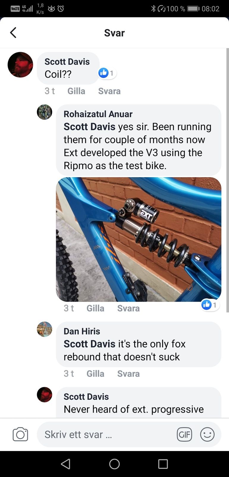

Ibis säger att Coil på Ripmo är no-go, men BD säljer en superdeluxe coil för Ripmo?
Vad är det som är special egentligen? Fästena ser ju ut att vara helt vanlig standard och ramen har gott om plats.
Problemet är att den långa klykan mellan länkaget och dämparen gör att det blir för stora krafter på dämparskaftet. Så om jag förstått det rätt så är det snarare Fox/SRAM som sagt till Ibis att det är no-go.
Ett annat problem är att du behöver en väldigt progressiv dämpare på Ripmon om du inte älskar att gå på #b0ttningsfezt
Det med, men det var ju samma på gamla mojo HD och där fanns det inga restriktioner för att använda coil (man kunde till och med välja att köpa den med coil från Ibis)
(sen finns det ju ett gäng coil-dämpare med funktioner för att hantera det)

Crossmax sa:
Jo, det är klart att clevis-designen utsätter dämparen för större påfrestningar, min poäng är bara att även utan det skulle jag hålla mig borta från coil på Ripmo om man inte monterar på en progressiv fjäder. Tror att länkaget ändrats om en del från gamla Mojo HD, så tror inte den jämförelsen är helt relevant.
Jo, klykan är bland annat för att slippa att kurvan blir så regressiv i slutet. Så Ibisar med klyka har snarare bättre (mindre dålig) kurva för coil :)
