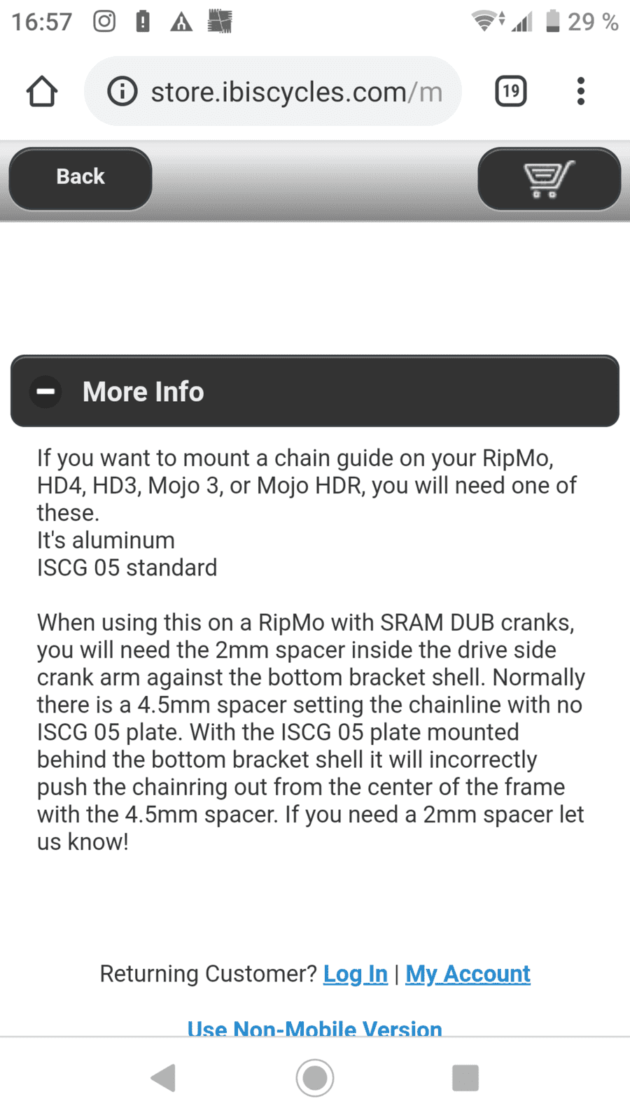

Ni som monterat iscg adapter efteråt, hade ni fått med den tunnare brickan till lagret?
Jag fick ingen till min Ripley som har samma adapter. Löste det genom att ersätta distansen med två 0,8 mm shims som jag hittade, och sen en vanlig 2,5 mm Shimano-distans innanför lagerkoppen. Har du DUB eller likande vevparti/lager med justerbar förspänning så finns det ju lite marginal. Dock bör det vara nån liten grej mellan vev och lager så att inte veven skrapar mot koppen.
Edit: Det var nog inte 2,5 förresten, för jag räknade ihop att det skulle bli 5 mm totalt. Alltså samma som innan jag smäckte dit adaptern:-)

fredrik168 sa:
den brickan som sitter där (utan adapter) är 4.5 mm och med adaptern där ska brickan vara 2 mm! Frågan är om det följer med i lagersatserna så vi skulle fått med i tillbehörslådan? Varför monterades inte adaptern från början??

fredrik168 sa:
Jag fick ingen tillbehörslåda. Bara en påse med adaptern och nån manual. Inte ett skvatt mer än så.
Adaptern monteras förmodligen inte för att många ändå plockar av allt "onödigt" från cykeln. Den väger väl 25 gram eller nåt sånt, trots allt.
Styrstamsdistanser har 29 mm innermått, så om man har en tillräckligt tunn sådan så funkar det. Den ursprungliga distansen är 30, men då har lagret ett spår som den centreras i. Och som sagt så finns det en hel del justeringsmån tack vare den ställbara lagerförspänningsmuttern på veven. Gänga ut den helt mot vevarmen, dra åt vevarna och kolla så det fortfarande är lite glapp, som sen kan justeras bort. Se bara till att kolla att glappet inte försvinner redan under åtdragningen av veven, för då sabbar man kullagrena direkt.

fredrik168 sa:
Kände ju att det bottnade med 4.5brickan så kollade i lådan och hittade troligtvis brickan som ska vara mellan lager och ram!! Hade varit bättre dom lagt emellan den och haft 2 mm brickan ytterst istället för som nu.

fredrik168 sa:
Du måste ha nån form av distans mellan lager och vev eftersom inner- och ytterdelarna av lagret sitter exakt lika långt ut. Utan distans kommer veven ligga även mot den stillastående lagerkoppen, vilket såklart är obra.

fredrik168 sa:
Jo jag vet, dessutom tar drevet i kedjestaget om jag inte har distans där, får leta på en styrstamsdistans imon.
