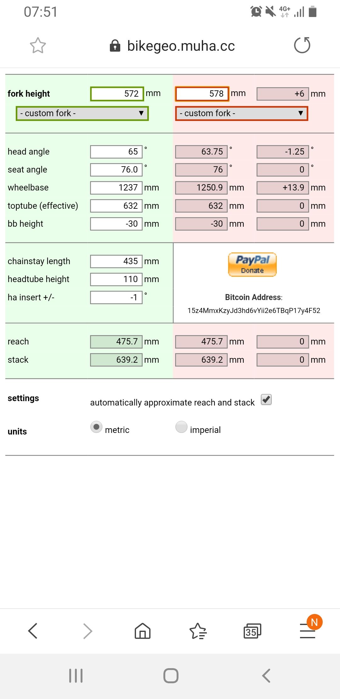

Riomo AF large med -1 grad angleset och en Fox 36a på 170 mm till höger, original till vänster. Standard DVO gaffeln har ju högre AC än Fox 36an jag kör med.
Blir rätt mulliga siffror onekligen.

Nu jag jar lyckats få ner min Ripmo XL till sub-14kg (13.97kg) - med hjälp av Newmen XA.25 kapade jag nästan ett kilo. Får se vad de håller för bara.. (kör dock med inserts).
alex.asu
Ibis Ripmo, godspeed
Vad är det du inte får ihop?
Jag har förvisso inte funderat mer än att knacka in original geon här så upplys gärna om vad som inte går ihop:
@Nypåmtb; ISCG-fästet mäter 2.5 mm så du kan köra det istället för drivsidespacern.
Det borde bli samma vinkelförändring på sadelröret som på gaffeln, så något stämmer uppenbarligen inte.
Jag orkar inte räkna på det ordentligt, men 5 mm mer AC borde bli ca 0.2 grader flackare gaffel, lite beroende på övrig geometri.
glitch
Det är inte bara högre AC, också -1 grad angleset inräknad. Så det är flera ändrade parametrar.
