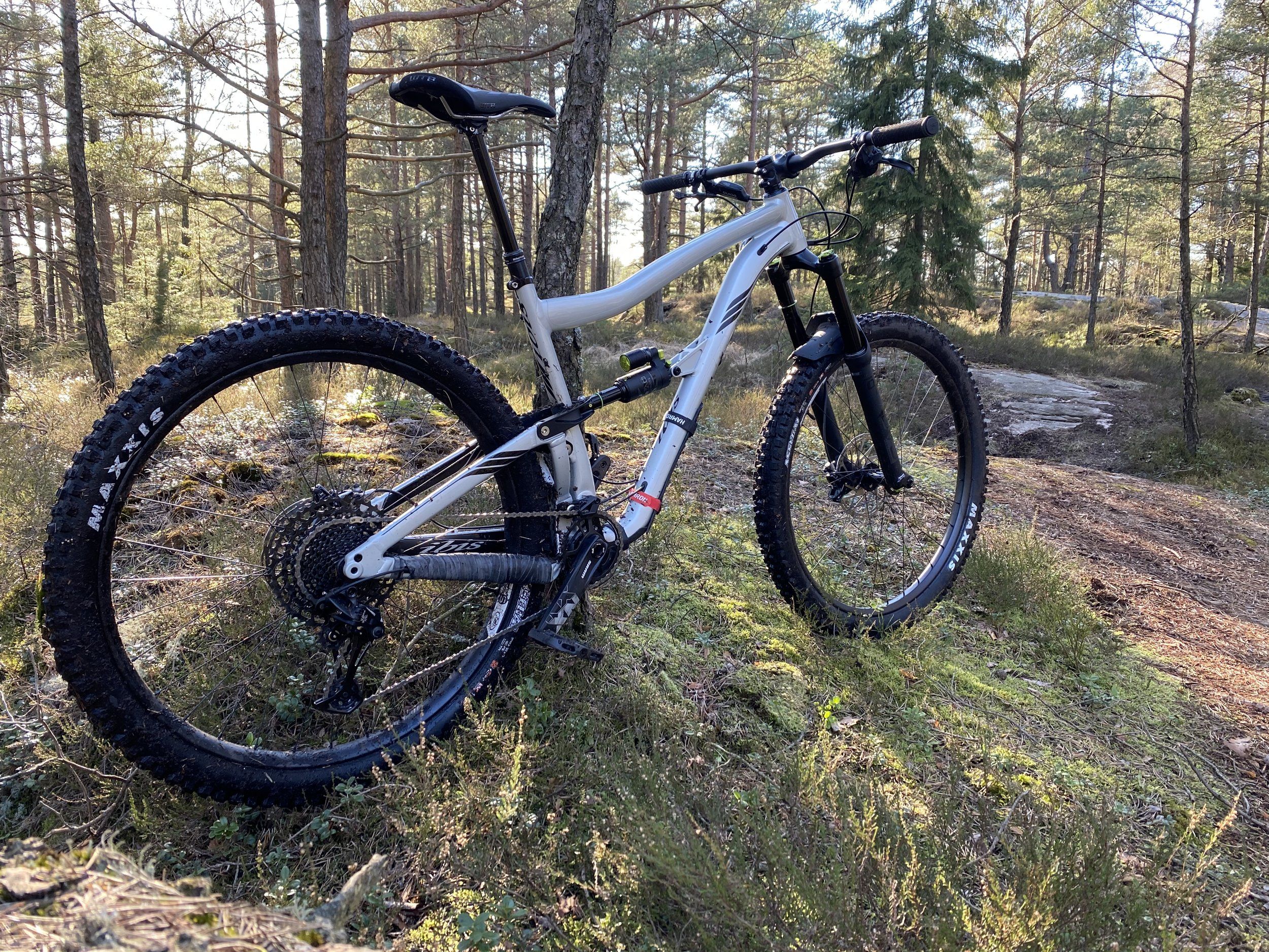

Det där blir riktigt bra...??Efter att beställt en Ripmo AF i september och sedan genomlidit fellevererad storlek, CK som gick i konkurs, för att sedan när man får cykeln så läckte bakbromsen, fick jag idag äntligen ordning på den och ta ute den på en tur i vårsolen. Å vilken cykel, trotts allt strul och att det finns en hel del kvart att justera å fixa så är jag grymt nöjd. Jag är 189cm å kör en xl, cykeln kändes perfekt i storlek och jag tyckte man kände sig hemma med den direkt. Var lite orolig att den skulle kännas stor å tråkig på vanlig Gbg-stig, men ack så fel, den funkar grymt bra, kändes inte klumpig eller för stor, å så fort det lutar utför... då växte hornen ut genom hjälmen. Skall dock påpeka att jag kommer från en HT, å mycke av det som förut varit lite stötigt/jobbigt kunde man nu ta på ett helt annat sätt! Tror detta kommer bli hur bra som helst! Så nu vill jag ha mer sol å vår!Visa bilaga 406848
