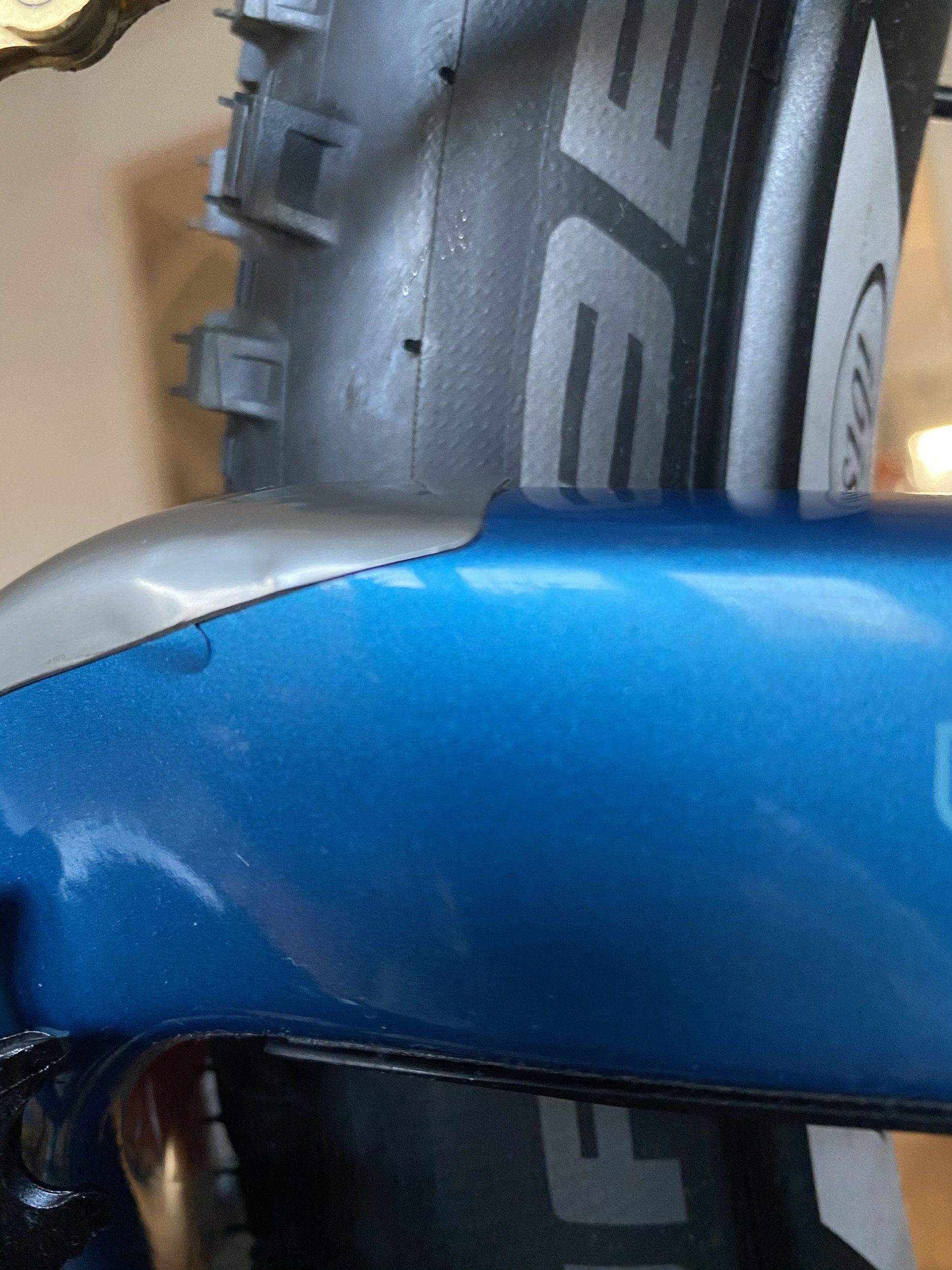

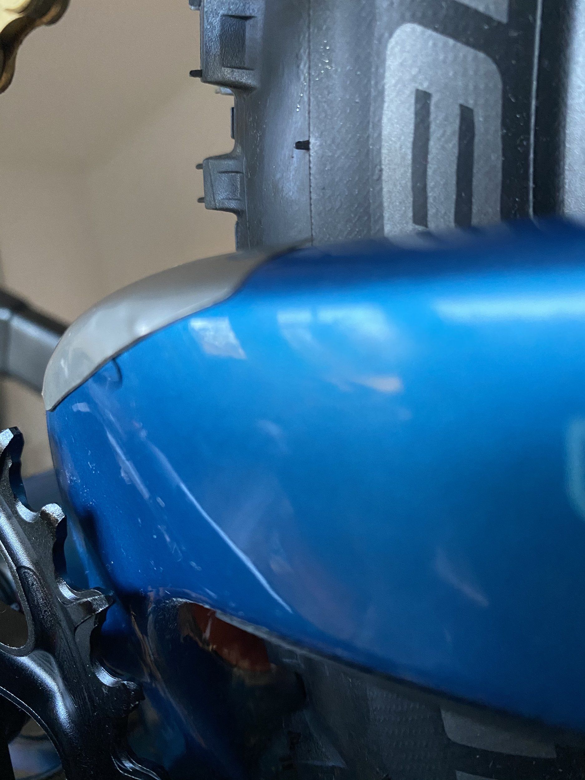

Hej Alla!
Fick min Ripmo i dec innan cykelkraft gick omkull.
ska snart ta ut den på premiärtur, skulle sätta på lite skyddstejp.
Hitta denna lilla färgsprickan, eller vad jag ska kalla det för. Sen sitter det nåt slags skydd skydd i silverfärgen där.
har ni andra också det skyddet?
Surt med färgen som lossnat, men antar att de är lugnt?

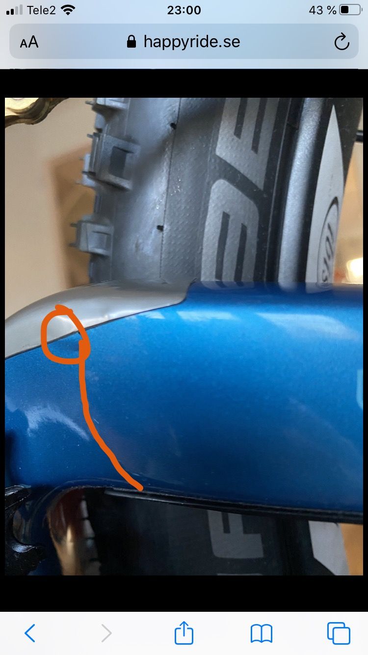

Menar du den ritade biten? Eller ser jag fel? Närmast metallskyddet ser det ut som en rejäl lackskada

Tittade en gång till och det är nog bara en synvilla. Däremot ser man på metallskyddet att det är en liten inbuktning på det.. därav lackskadan. Har du inte cyklat på den öht så är det bara att göra en reklamation tycker jag.
Stämmer, är en synvilla.
Ser faktiskt inte ut som nån inbuckning i verkligheten. Ser ut som lite färg har lossnat.
Mailat Ibis nu.
