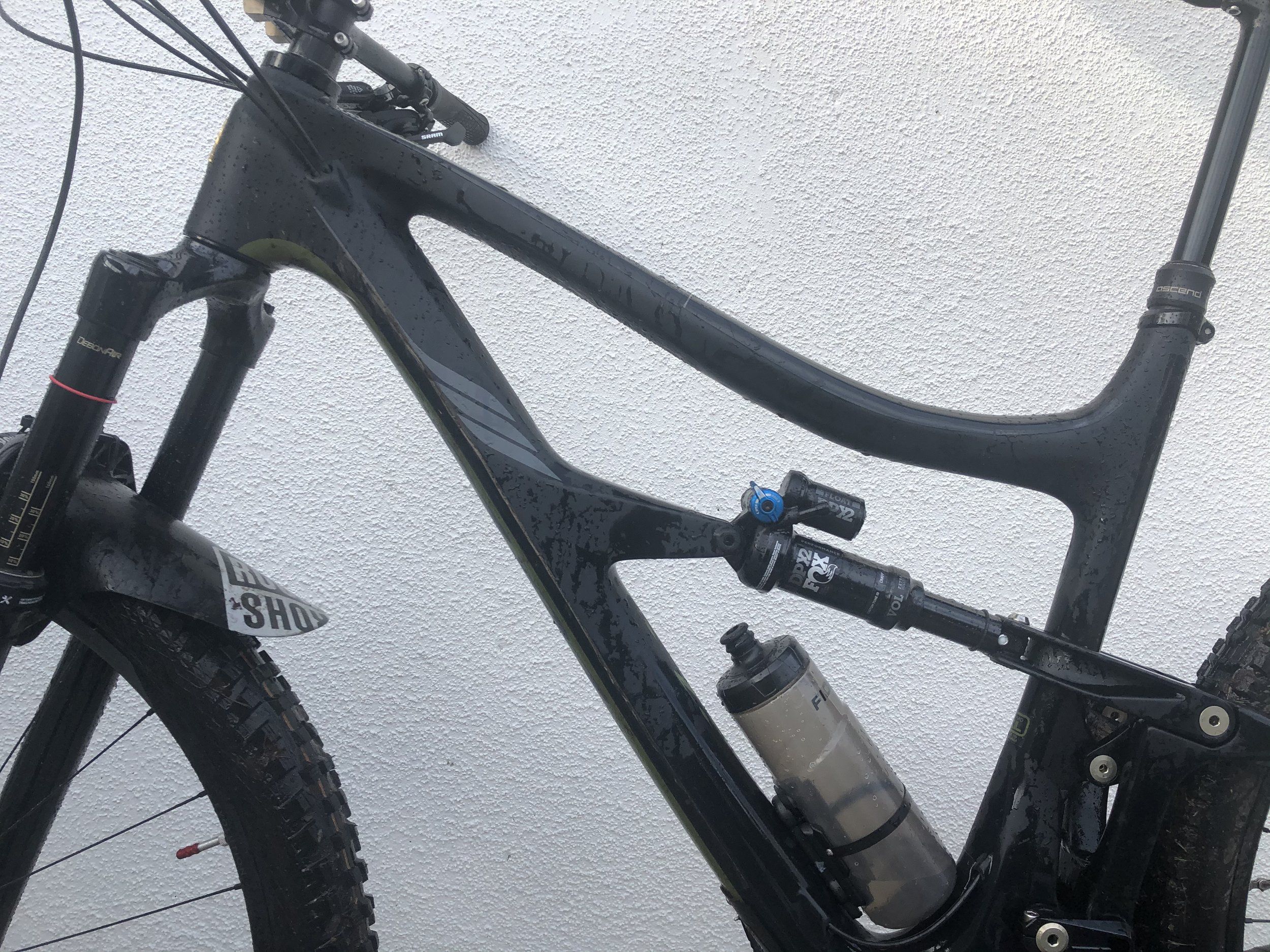

Yeah, maran kom idag. Skruvade på när jag var färdigjobbad, lite faff med att återanvända dämparhårdvara som ska pressas ur och pressas i, men har verktygen för fox och andra halvtum öglor, som manitou är.
125 psi i dämparen helt öppen så är den tokigt plush, och har klart bra midstroke support. Drog på 5 hack retur, 2 lsc, 1 hsc, det passade bra för trottoarkanter i låg fart, får justera mera när det ska ut i skogen.
En sketsak med det hela är det inte finns någon dokumentation från manitou för dämparen. Fick googla fan för att bli säker på vad som var fullt öppet, stängt och vilka rattar som var vad. Lite märkligt kan tyckas. Får se hur den känns på nästa tur i skogen.
Mitt baklänkage var inte tokfräsht, bushingen vid vevhuset går lite lite trögt i början och slutet av slaget, men är rejält lätt och fin i mitten. Men det är för att bushingen rör sig mest i början och slutet, knapp alls i mitten av slaget tyckte jag det såg ut som.
Stervelo
Ibis Ripmo, godspeed
håller sig högt i slaget, inga pedal strikes, plush som bara den. hur usel var inte dpx2an? Klättrar bättre, tar kurvor bättre. slår inte igenom, poppig och planted på samma gång. Jag får med mig bakhjulet vid flygturer klart bättre, utan att returen känns för snabb. Är väl en 1/3dje del in på retur och lsc och hälften på hsc. Nu ska jag bara hitta en manual, som inte finns än. Går lätt att byta till en mindre aircan och finns band in den som går att justera, men jag vet inte hur än, inte för att jag behöver det.
Nu kan jag cykla över en 3 cm hög tvär rot på en klippa och bara ana den, ändå är den mer kontrollerad, håller sig högre i slaget. Riktigt nöjd, det kanske märks.
Att det går att justera allt utan att det påverkar något annat alls är kalas.
