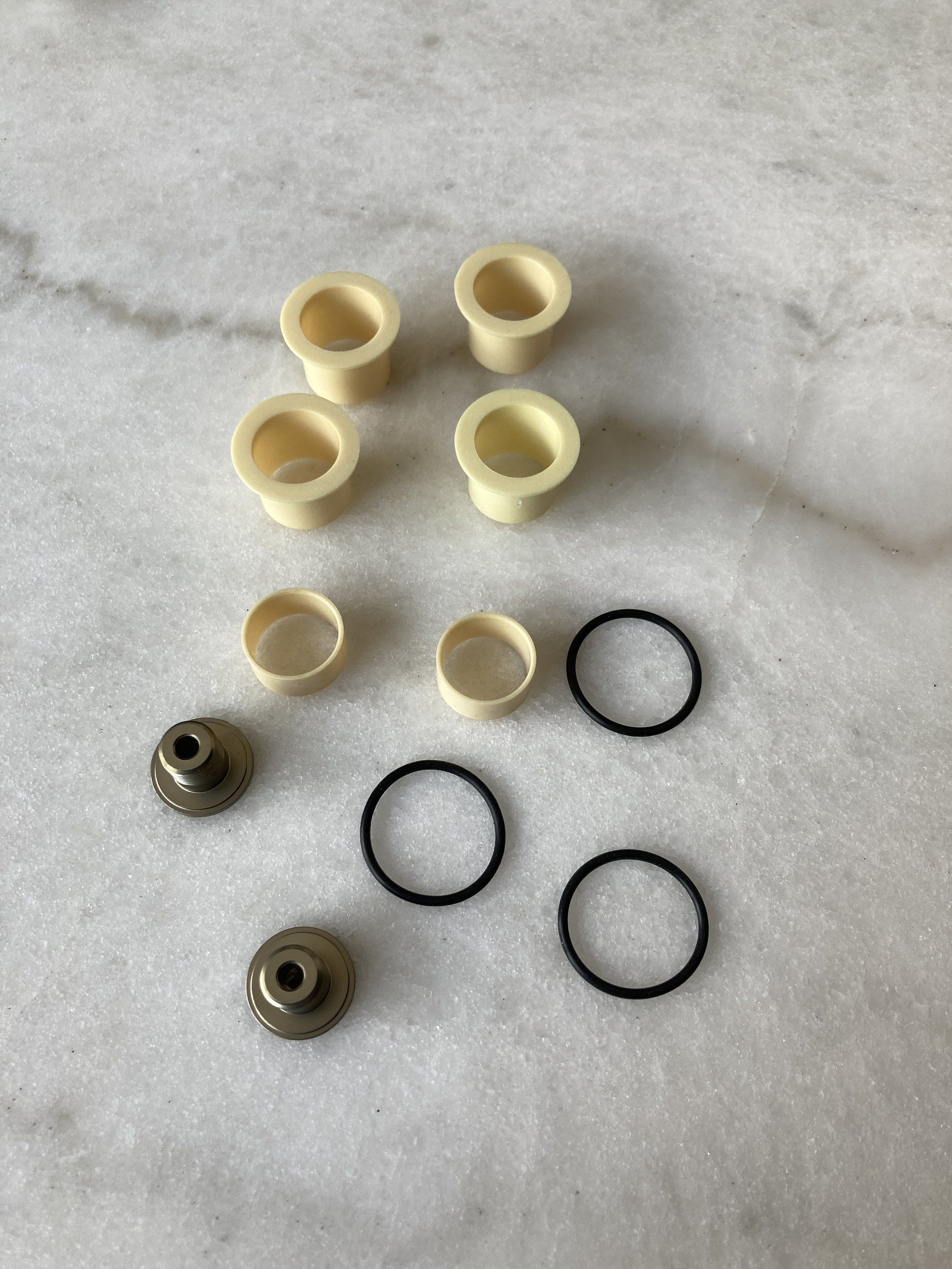

Om det kan hjälpa nån så kan dom här byta ägare för en trisslott:) finns för avhämtning i Barkarby (Stockholm)
    630.9 KB · Besök: 142
