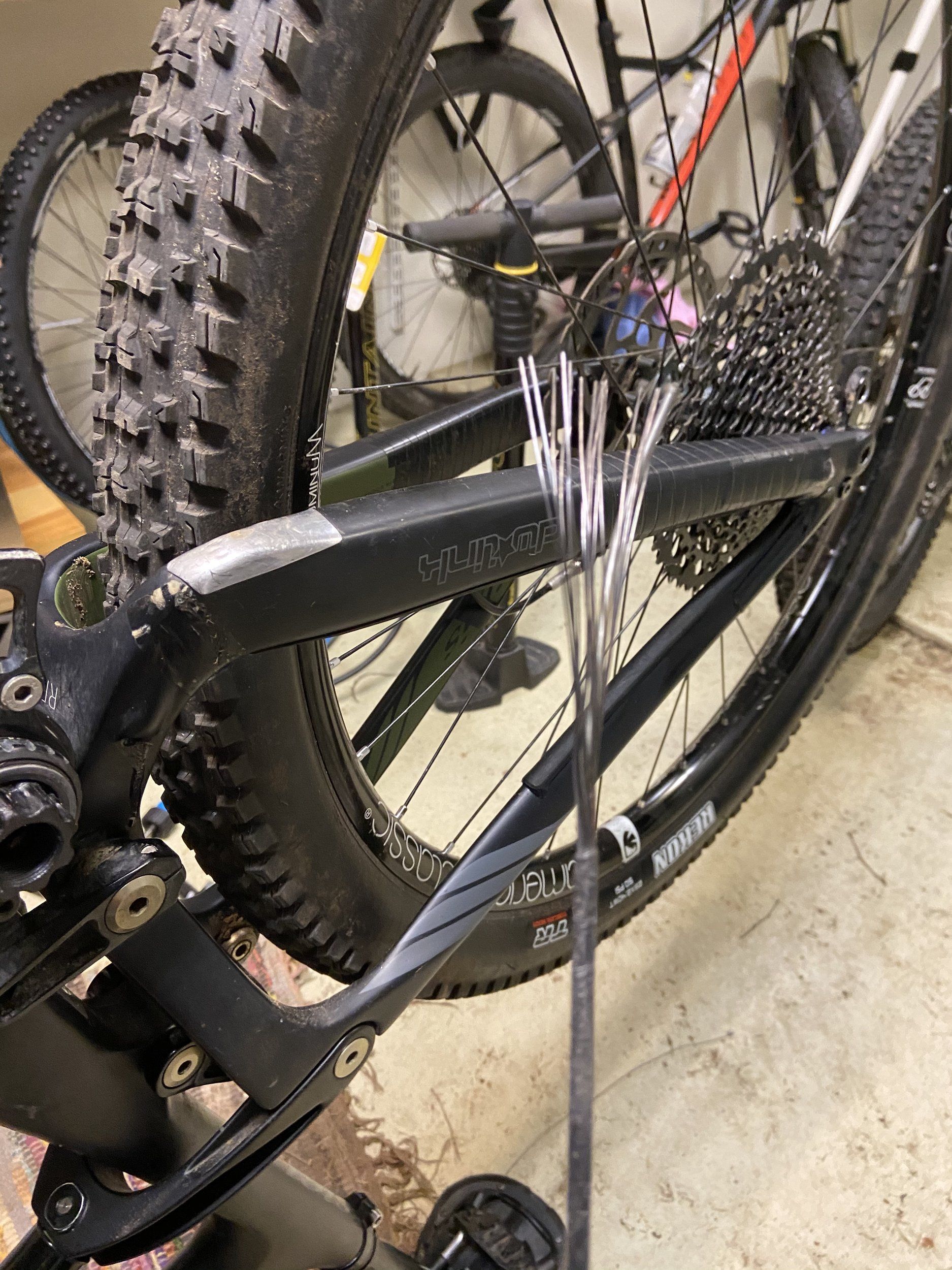

Vad trött jag blir. Skulle byta vajer och hölje. höljet satt hårt i baksvingen, troligtvis pga grus, så jag fick rycka för att få ut det bit för bit. Till slut kom det sista MEN en bit av plastytterhöljet lossa inne i kanalen :(
Har försökt med WD40 och trycke eller dra igenom nytt vajerhölje men det går inte. Använt tryckluft för att få ur eventuell skit som är kvar. Kan få igenom en vajer.
Bra tips på hur jag får ut det mottages tacksamt!

Ja det sätter sig som fan :/. Jag har loss mitt med jämna mellanrum.
Prova spola rent med vatten? Så går det kanske att trycka ut med hölje sen.

Ja, det kanske sitter mer skit i. Tänkte att det bara var höljet kvar. Skall prova. Svårt att få in vatten med tryck i det lilla hålet.

Ingen aning om det passar men tänker att en dragfjäder som du använder till elinstallation kanske skulle kunna fungera. Att använda den för att ”putta” ut det som sitter fast, dom är ganska styva och finns i både nylon och metall 👍🏻

Nu har jag fuckat upp det så jag inte får igenom vajer från något håll... Vatten och luft går igenom lätt.
Krypsmörja? är det typ WD40 du menar så hjälper inte det.

Mitt hölje sitter totalt fast i kedjestaget på Ripleyn. Riktig jävla skitkonstruktion eftersom det inte finns nåt alls som tätar mot hålet och röret uppenbarligen bara är nån tiondels millimeter större än höljet.
Får jag inte ur det så blir det att dra vajern på utsidan antar jag. #premium

Ja, riktigt uselt, krävdes två pers och tryckluft för att få loss i min. Nån som kommit på nån bättre lösning än att rucka på kablarna så ofta man kommer ihåg/orkar?

Nepp, men om det är någon tröst så käkar täcklocken för portarna ytterskalet på höljena på AF. Värst på dropperns hölje där plasten är helt avskavd i ingången till sadelröret. :)

Jag spolar med vatten, sätter foten på bakaxeln och drar ur framåt. Funderar på om man kan tejpa över hålen a la tätskikt och om det håller i längden.

OM jag hade fått ur skiten som sitter kvar på min så hade jag tryckt tillbaka höljet en bit i svingarmen, lindat på två varv vulktejp och tryckt tillbaka för att täta mot hålet.
Nu har jag gett upp. Får inte loss det. Blir antingen utanpåliggande växelhölje eller AXS (som jag inte egentligen är sugen på).

Har också haft problem med detta. Till nästa gång kommer min approach vara att dela höljet mellan fram/baktriangel och försöka dra ut det ur baktriangeln bakåt. Kan även hjälpa att slå till med hammare på ändan av höljet för att få det att lossna lite i kanalen.

Även mitt växelhölje satt fast ordentligt.. jag tog en polygrip och greppade höljet som stack ut vid bakaxeln sen slog jag med en hammare på polygripen..gick finfint

@Stervelo Tack för tipset, gjorde faktiskt det i morse :). Hoppas på någon bra lösning.
Ni har nog rätt i att dra bakåt. Jag drog framåt, tänkte att då åker gruset ut den vägen det kom in istället för att dras längre in och kila fast. Det var inte rätt val...Hade även smörjer om jag gjort om det.
Nu ligger vajern på utsidan och jag hoppas på Chuck!

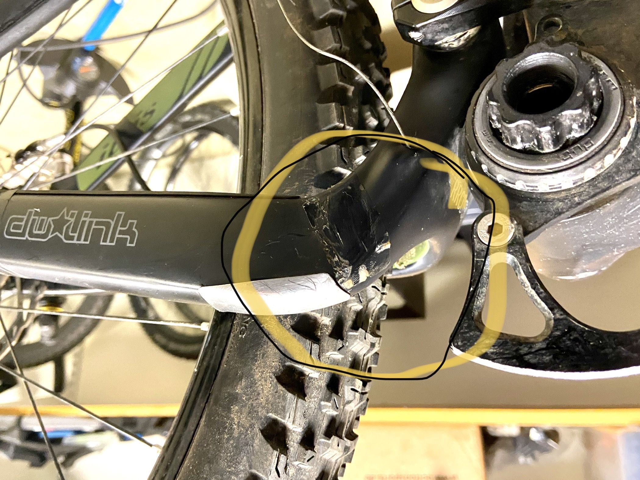

Visa bilaga 413858
Visa bilaga 413856
Hey
I know you must have emailed Ibis but they ask me to deal with you claim.
Please PM me and I will start getting this sorted on Monday
