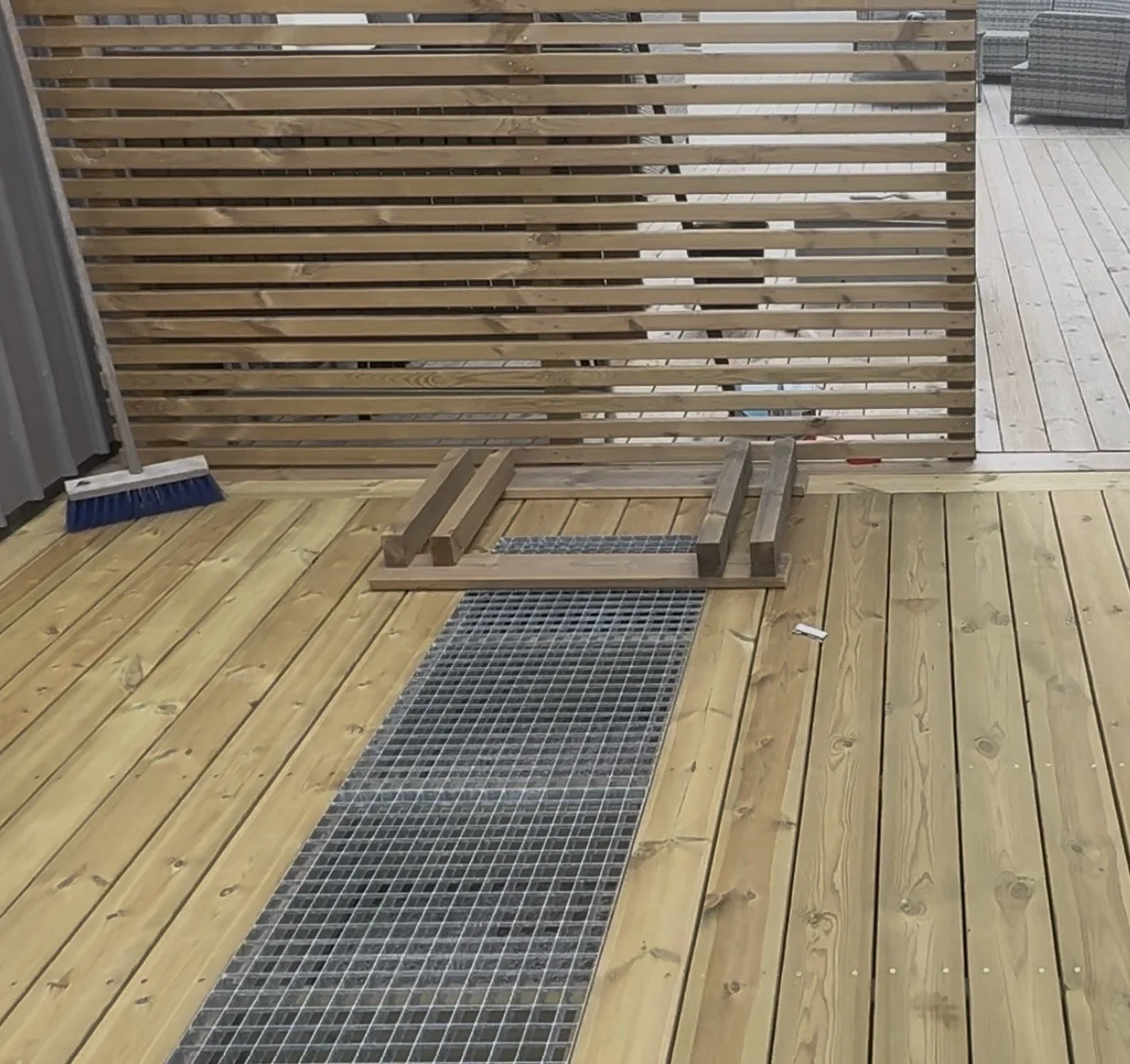

Tänkte försöka snickra ihop en plats för cykeltvätt. Tänker mig något enkelt med några brädor/lastpallar son bas och en ställning där cykeln kan hållas på plats på sånt sätt att man kan gå runt den och tvätta båda sidor på en gång.
Men hur gör jag det på ett snyggt och enkelt sätt?

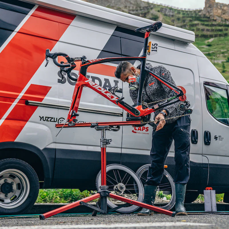

Är man opti köper man ett sånt här ställ där man kan ta av hjulen och allt och fästa fast ramen i stället och sen snurra i princip 360 grader:

Snyggt med gallret. Känns gediget. Var köper man sånt?
Jag kommer vilja lyfta cykeln så bakhjulet frisnurrar, då blir däcktvätten enklare. Så får man lyfta och snurra framhjulet manuellt ett par gånger.
Ska man bara ha en "balk" som stycker ut för att hänga sadeln på eller finns det något mer raffinerat?

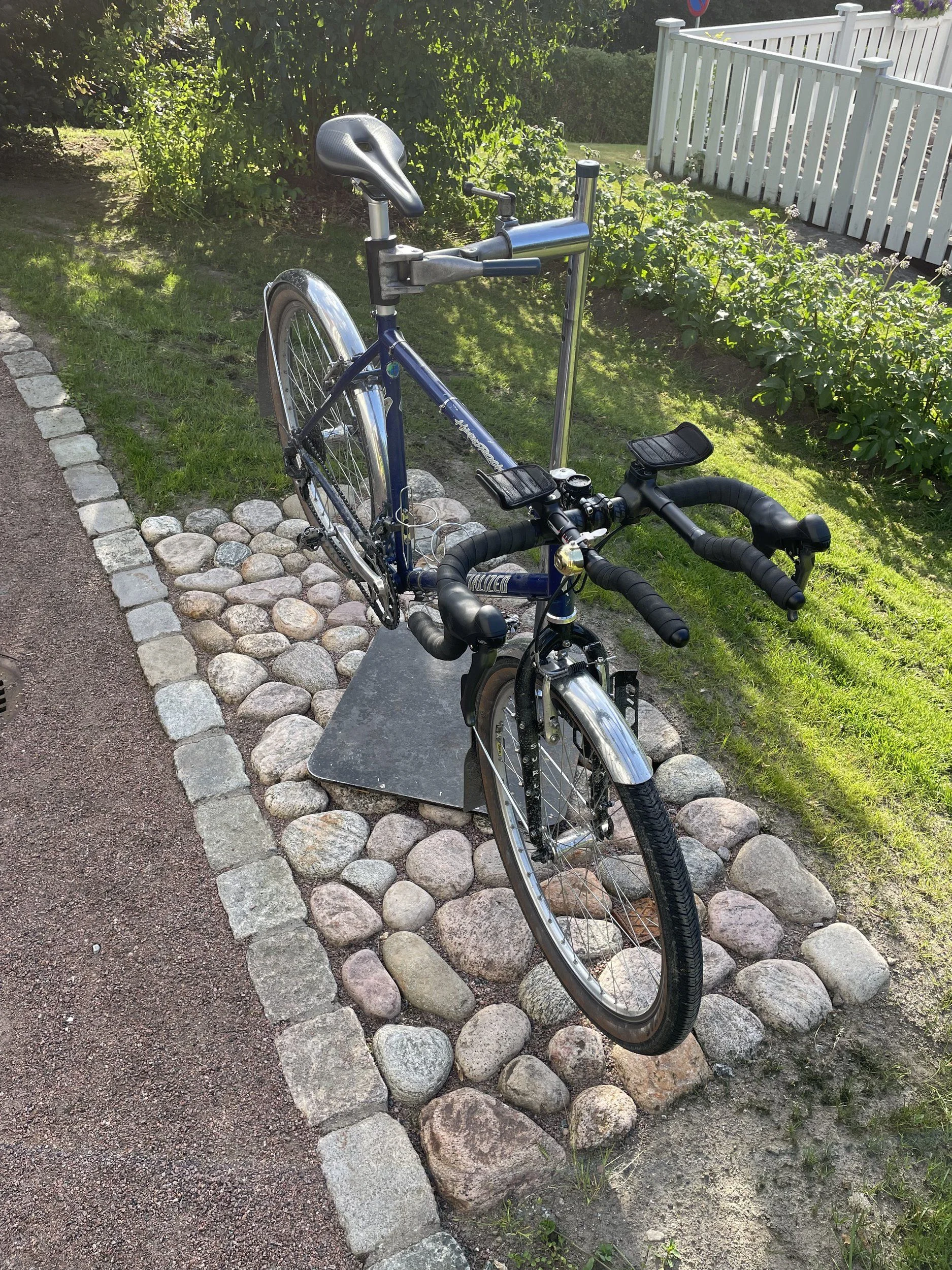

Inspiriation - Ställning för cykeltvätt

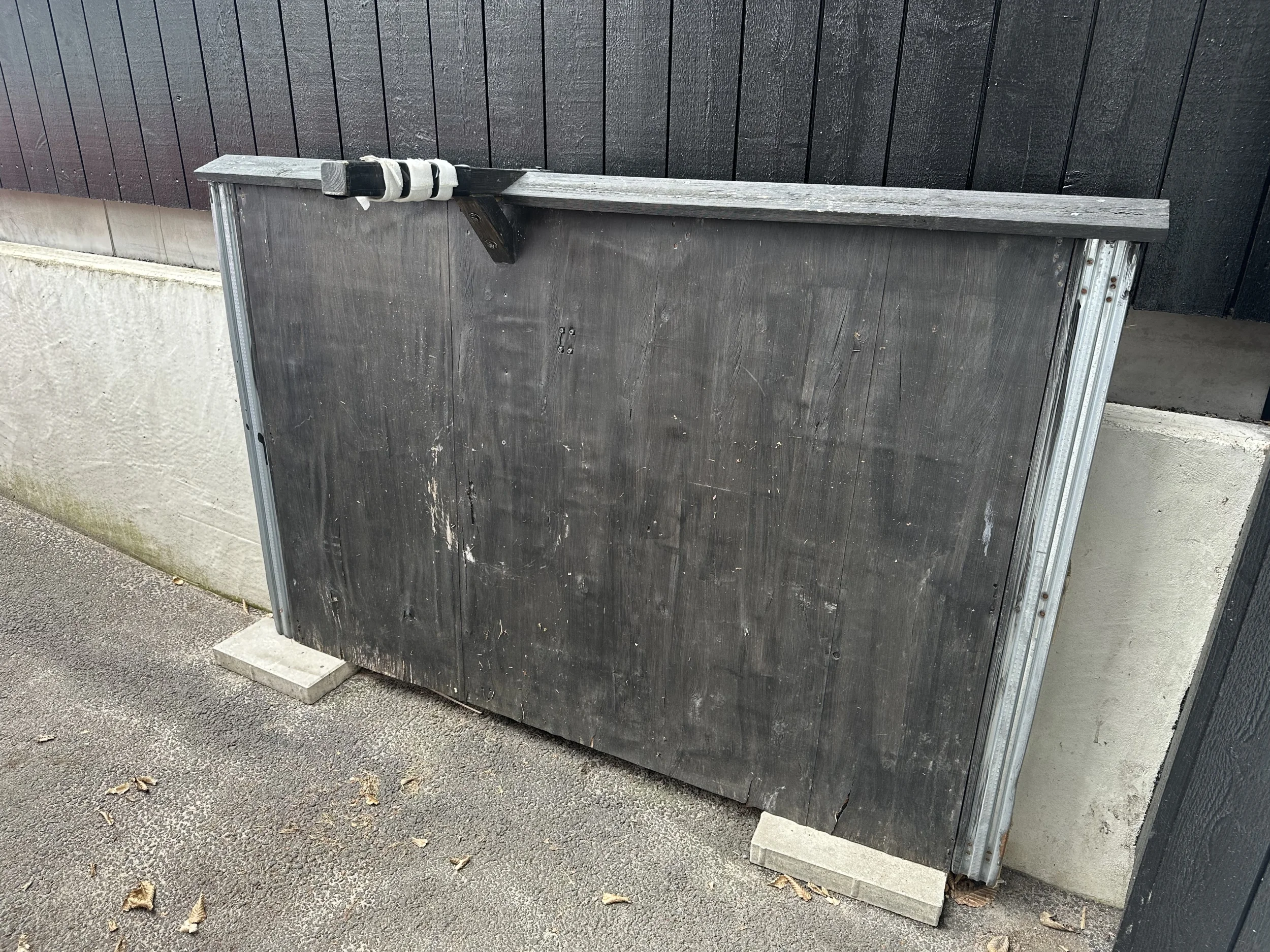

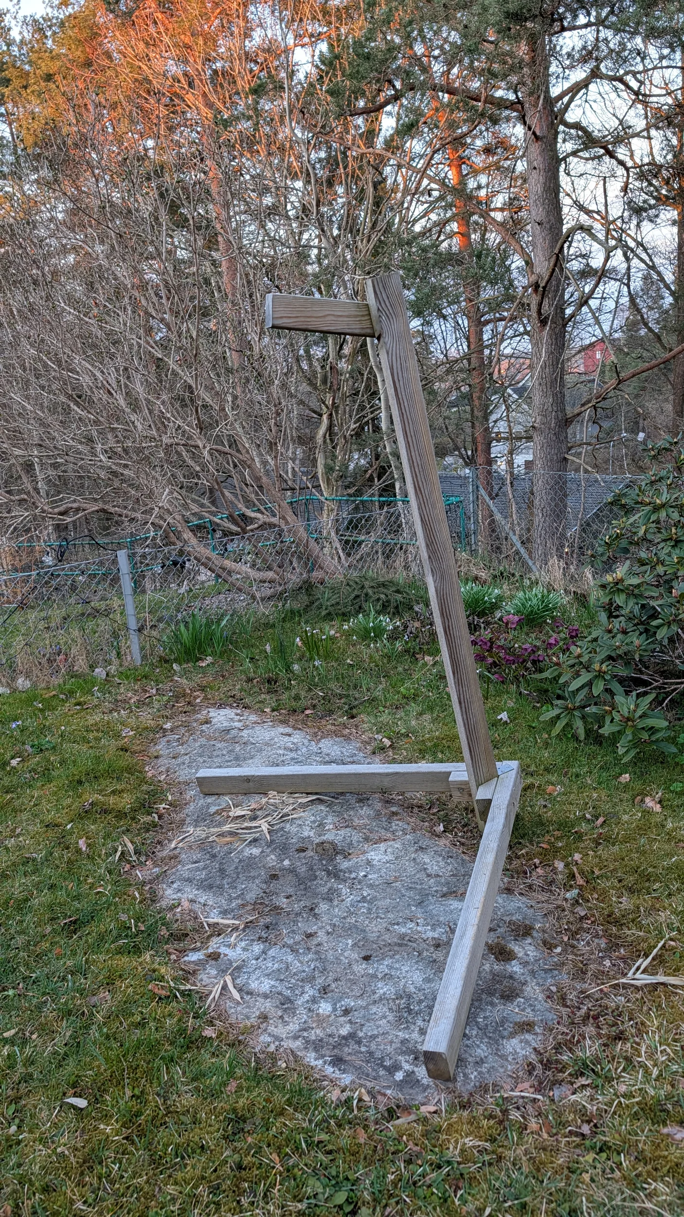

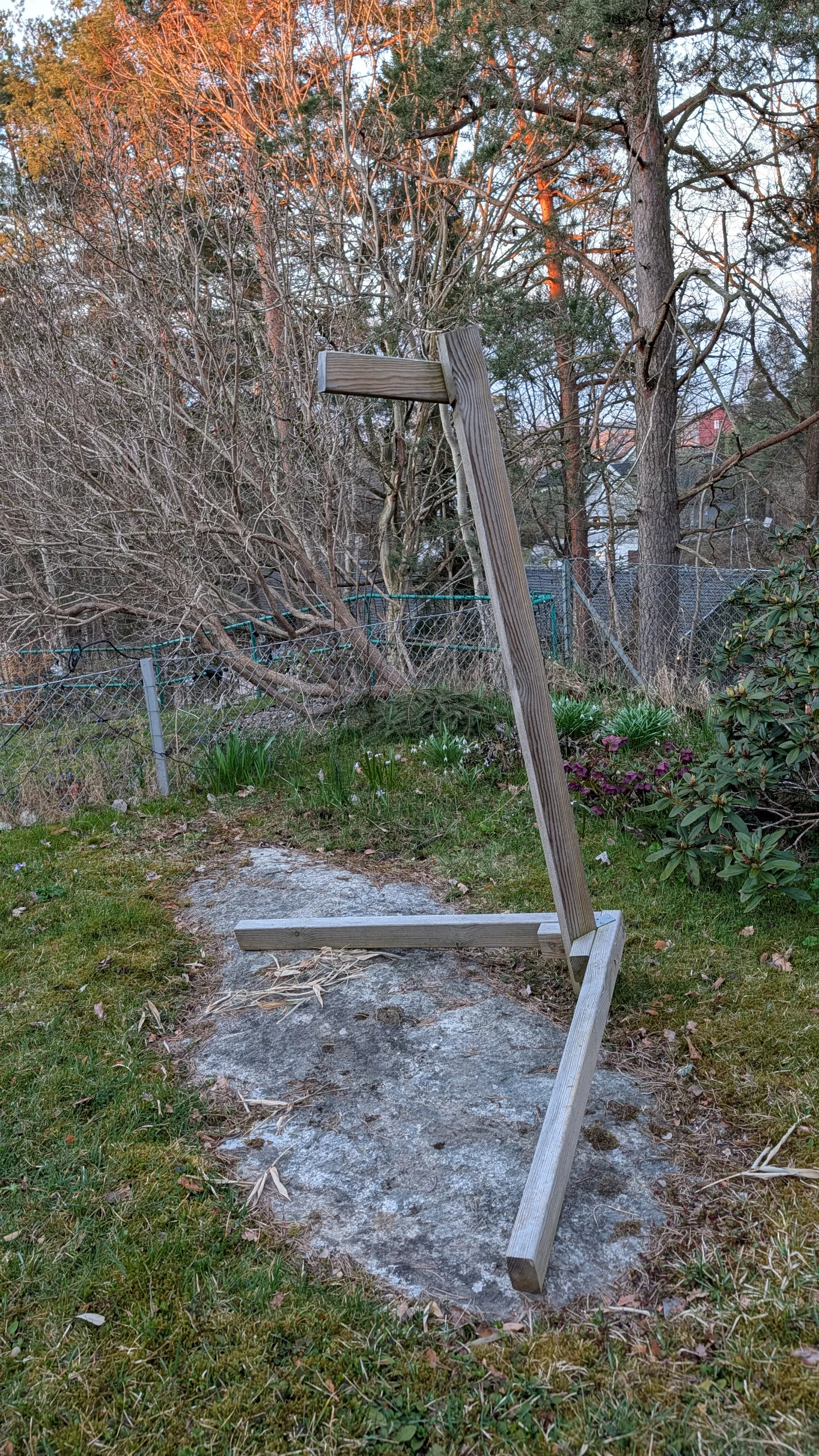

Jag har gjort så här.
Funkar bra, men borde vara lite högre, och ordna så att cykeln inte roterar. Cykeln hänger i sadeln.
Visa bilaga 825541
Jag gjorde nåt liknande på landet, fast satte bara en planka mellan två träd. Cykel. hänger i sadeln men framhjulet går ner i backen då det får lite stadga. Typ som på ställen som finns i t.e.x Järvsö där det är ett stålrör bara man hänger cykeln i.Funkar förvånansvärt bra även för enklare mek men inte helt optimalt eftersom man har två träd på sidorna.

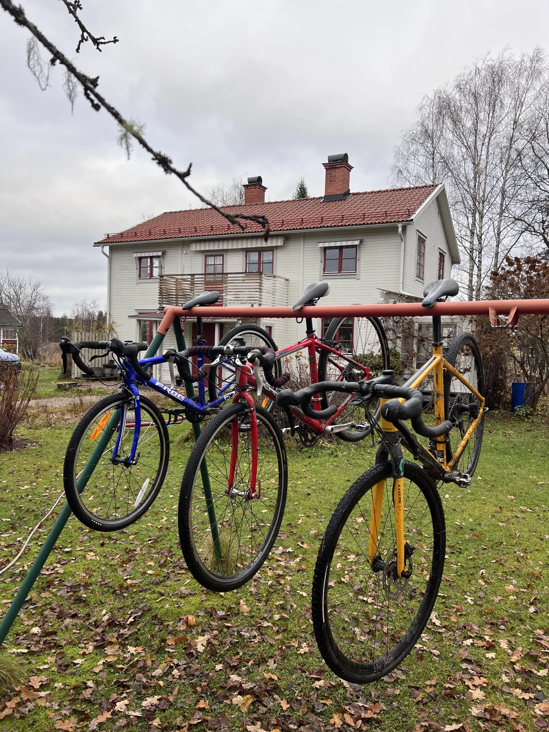

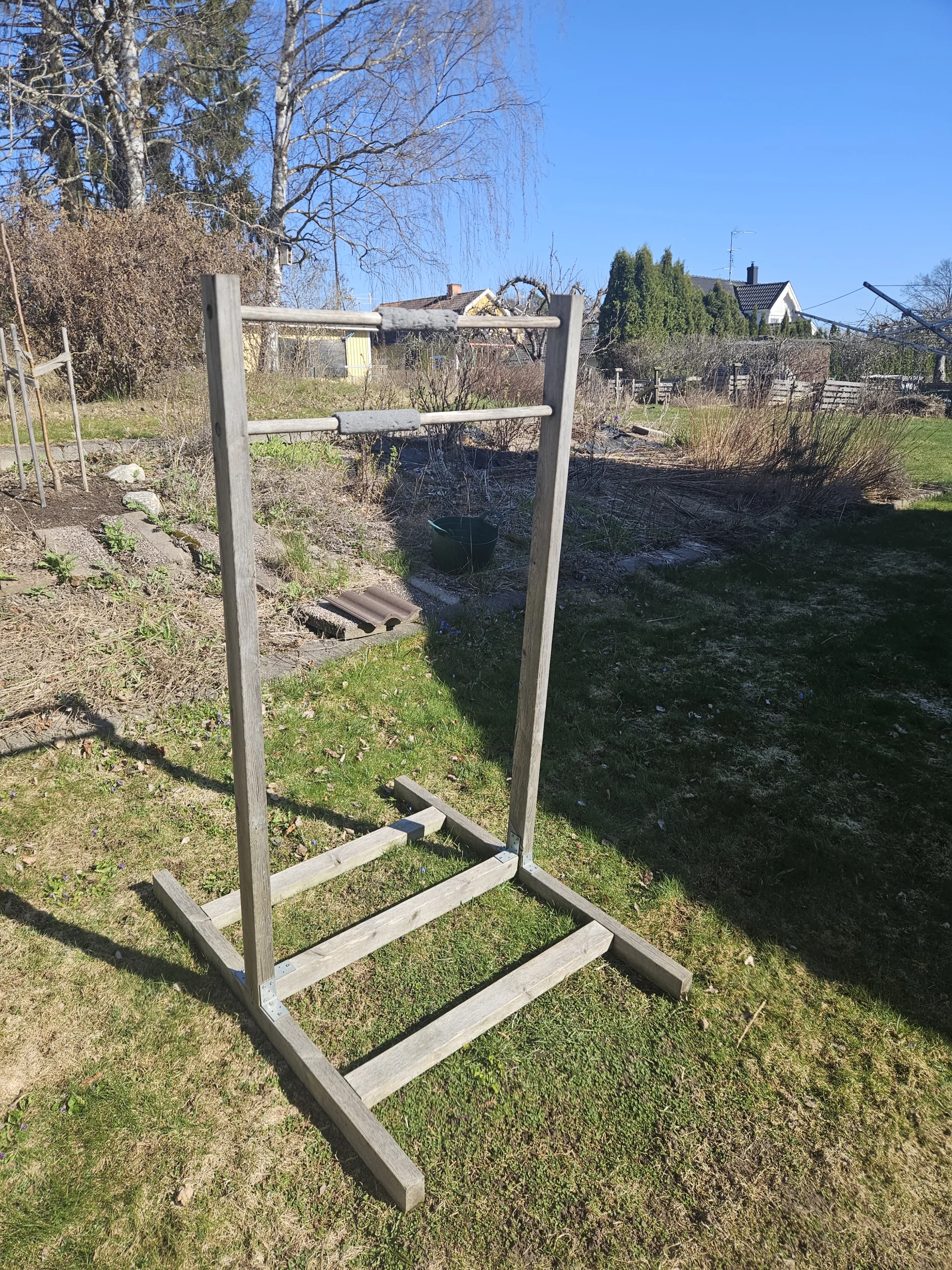

Samma tema här, häng sadeln över pinnen.
Två höjder för olika storlek på cykel.
Allt hålls upprätt av 4 små vinkeljärn, så är rätt ranglig efter 4-5 år 🙂
Och sabbar gräsmattan en del om man inte flyttar runt den regelbundet.
Nästa modell blir förhoppningsvis ett F i metall som får sitta nedstucken i marken

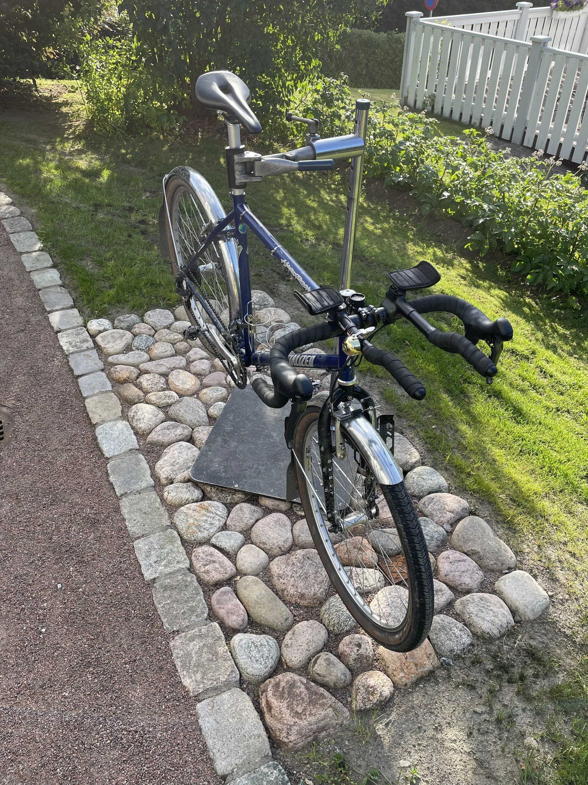

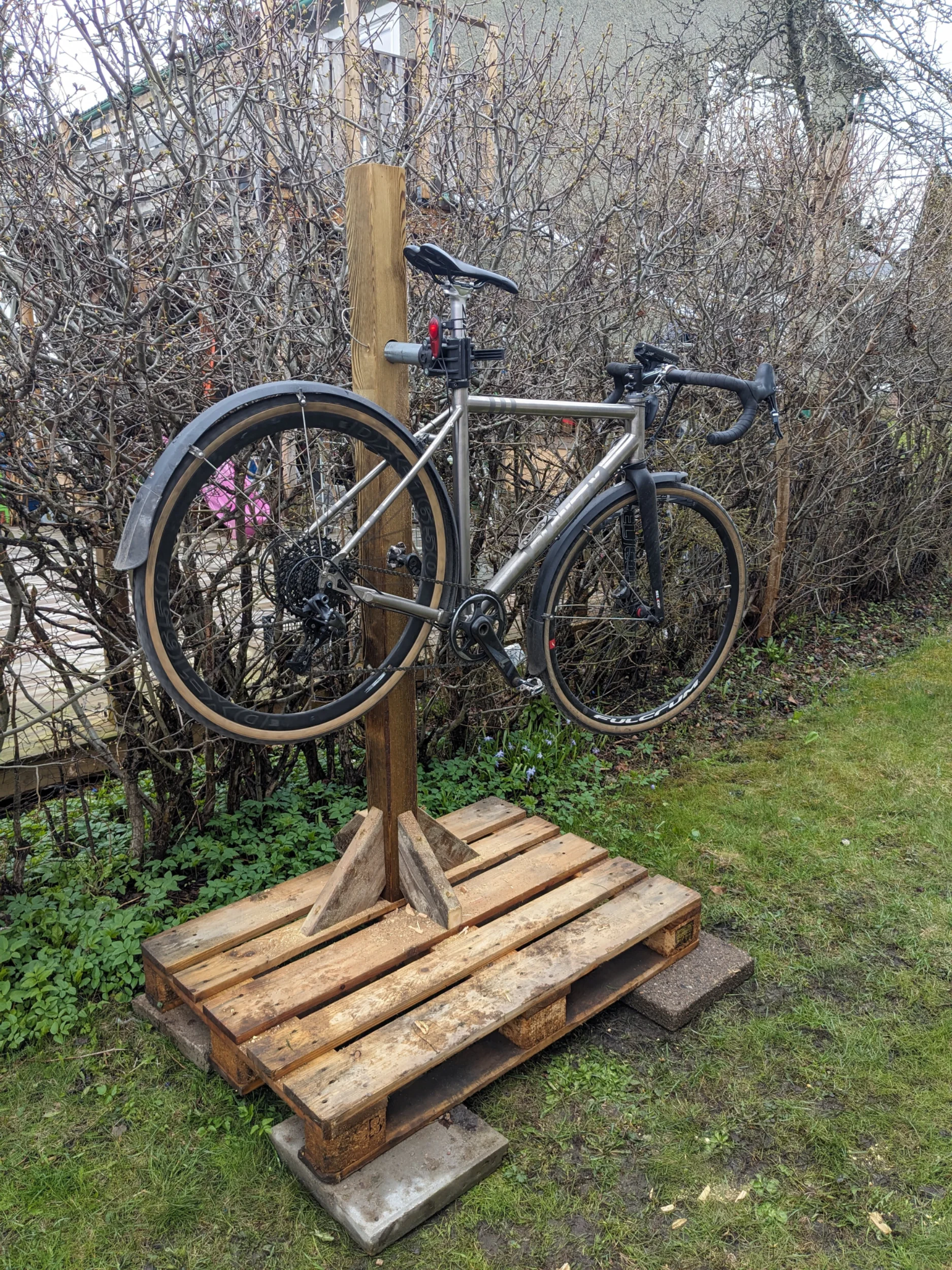

En europall, överblivet altanvirke och en arm från ett billigt cykelställ som kan roteras med en pinne som stopp. Har nu oljats svart med pigmenterad olja.

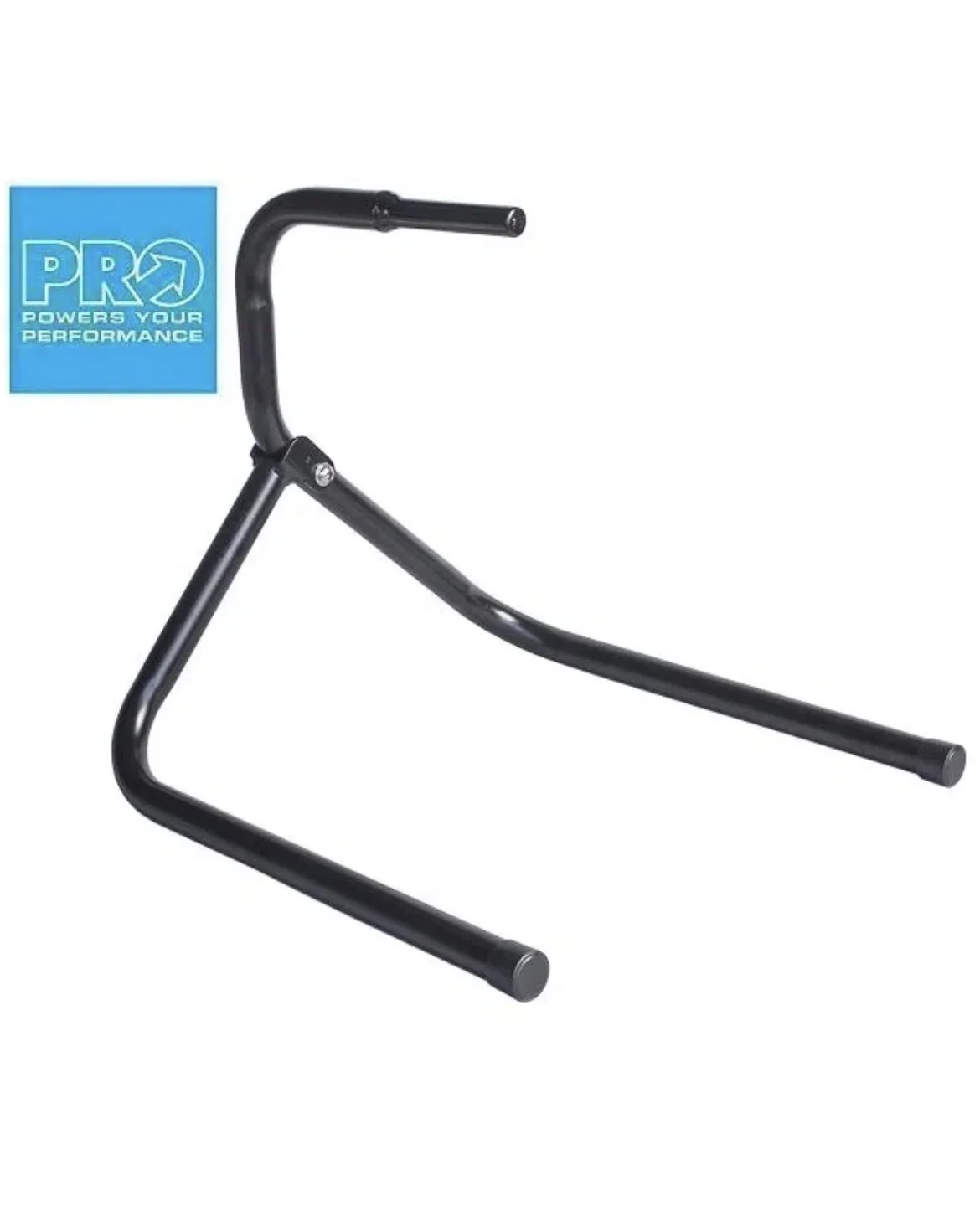

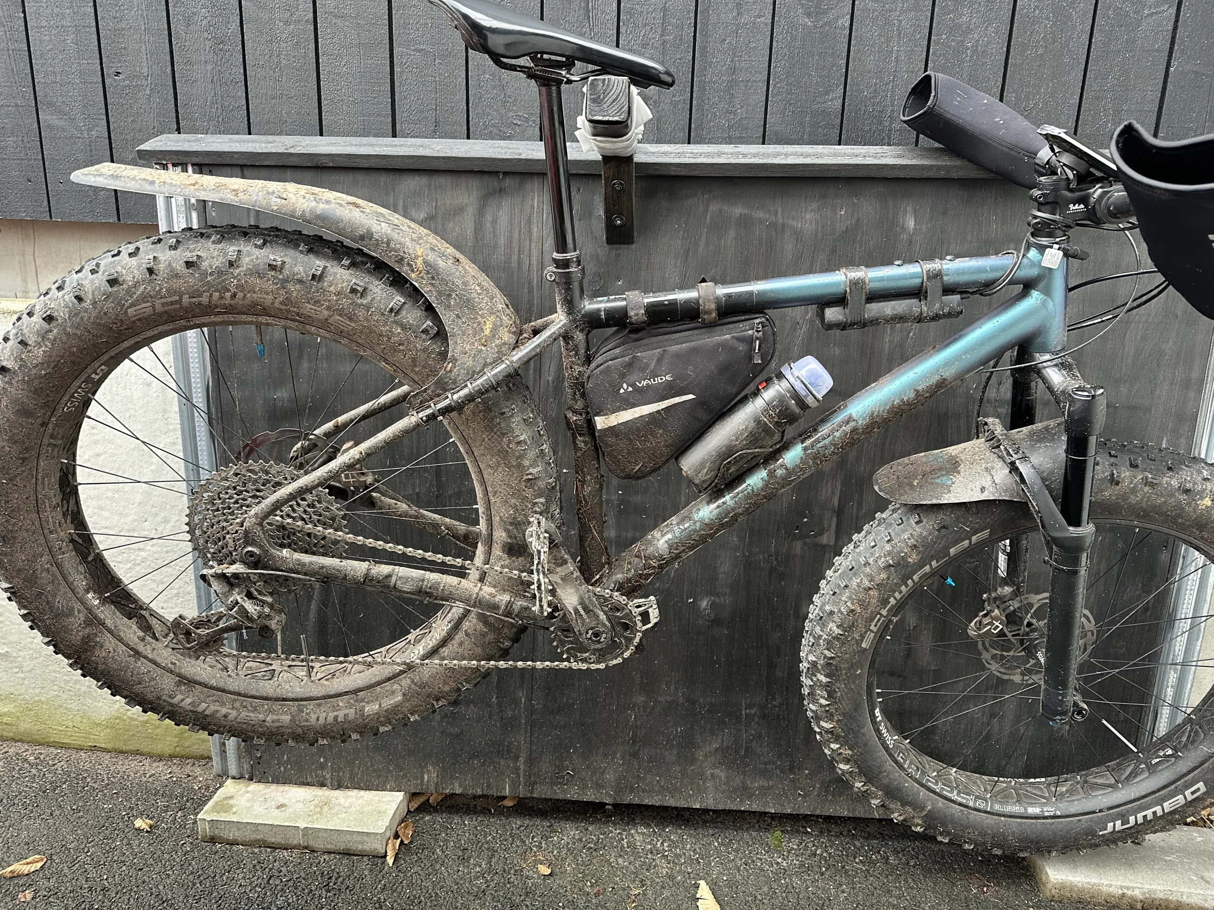

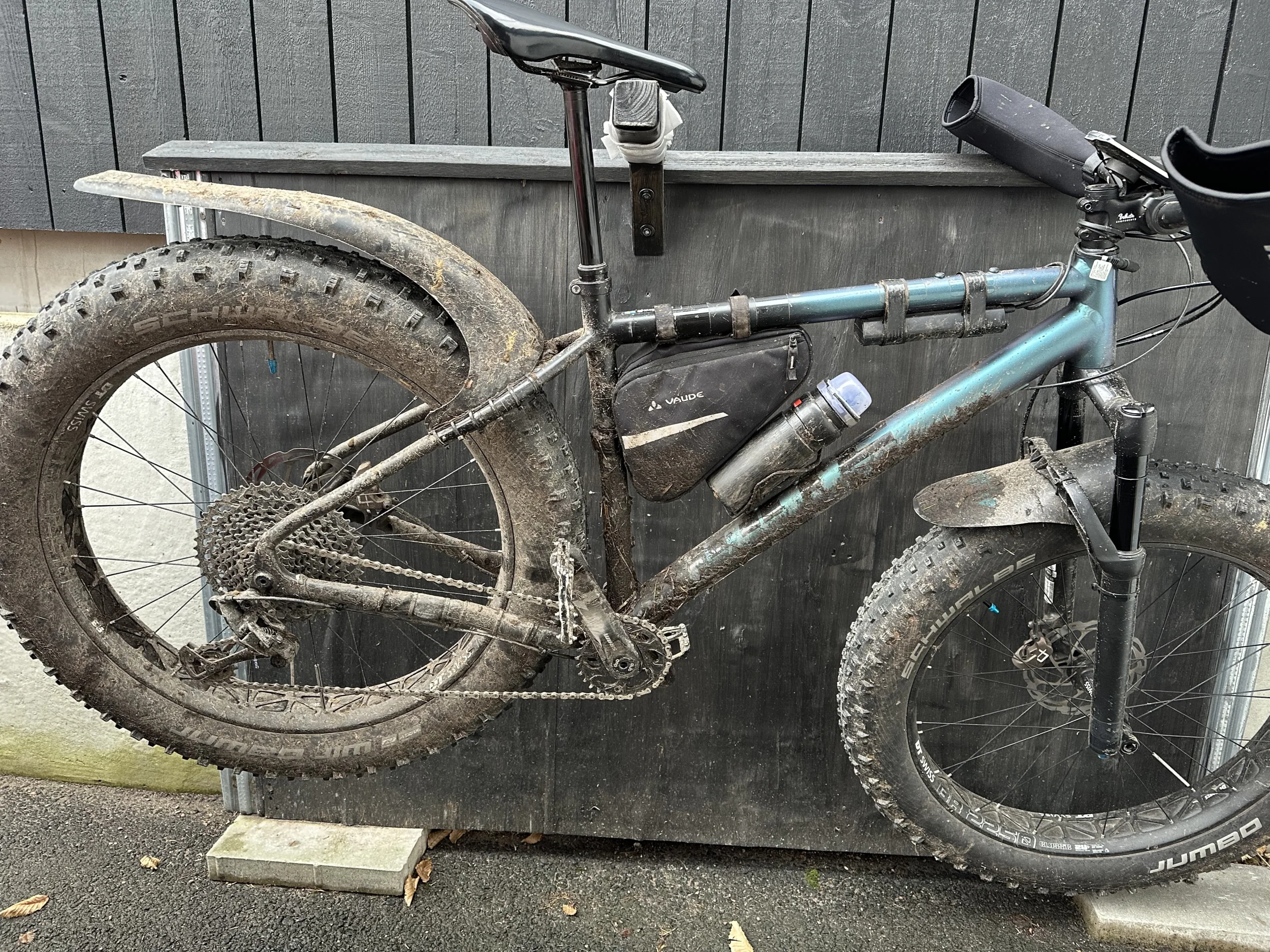

Nu är du kanske inte ute efter en färdig lösning, men den här har jag. Funkar riktigt bra, men kanske inte jättestabil på ojämnt underlag. Kräver förstås ihålig vevaxel.
